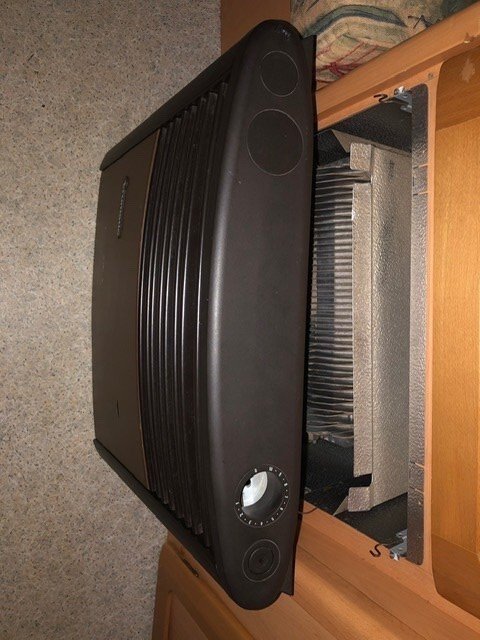

Voici mon souci,

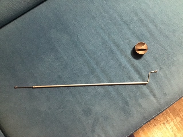

Lorsque la façade du chauffage est en place je ne peux pas le mettre en route ! La tige est trop flexible du haut ( partie coudée) et ne permet pas d'enfoncer « la vanne » qui se trouve en bas, avez vous un avis sachant que sans la façade tout fonctionne normalement.
Merci par avance.

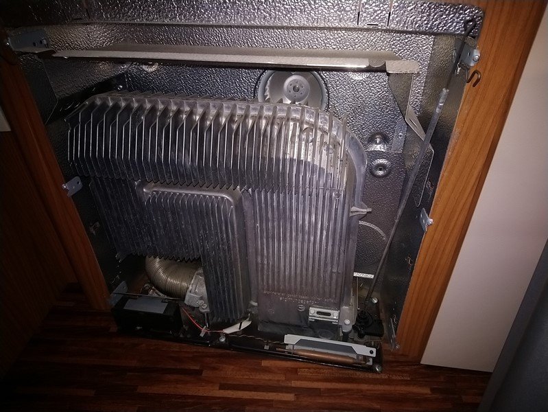

Lorsque j'ai démonté le mien pour l'entretien, la partie haute de la tige est droite.
DSC_0469 (Copier).JPG (124.6 Kio) Vu 3748 fois

Oui elle devrait être droite la tige.
Peut être que quelqu'un à forcé comme un âne.

Je pense que la tige doit être courbée d'origine sinon elle serait trop grande.
Essaie d'inverser la tige. Le haut en bas et remonte comme ça, pour voir.

Oui sans le cache tout fonctionne normalement ! La partie coudée est trop flexible et n'appuie pas assez fort sur « la valve » du bas pour démarrer le chauffage, je vais à nouveau modifier le sens merci.
