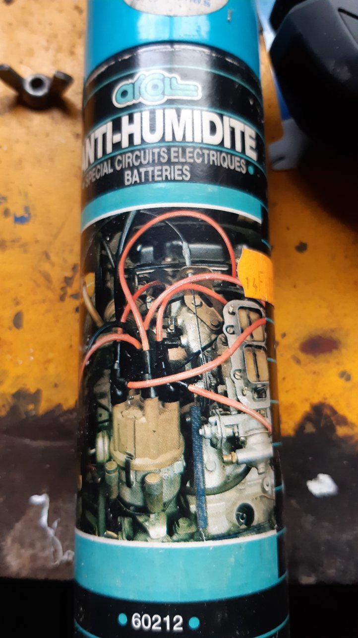

Pour éviter le charbonnage est ce que je peux mettre ce type de produit sur les cosses qui alimentent les moteurs qui se trouvent dans le boitier ? Cordialement
