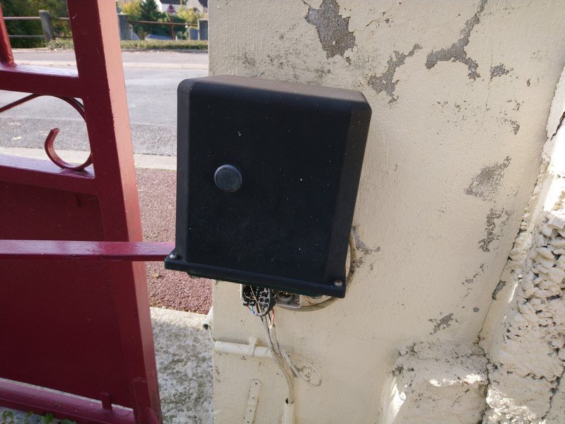

Le confinement me permet de réviser les moteurs de mouvements du portail.
En effet, puisque je suis en pente, les pieds du portail sont légèrement décalé afin de leur donner de l'angle à l'ouverture de manière à ce qu'il se dégage vers le haut.
Seulement, ça doit souffrir un peu "la dedans" . A la fermeture, le portail fonctionne par saccades et c'est de pire en pire.

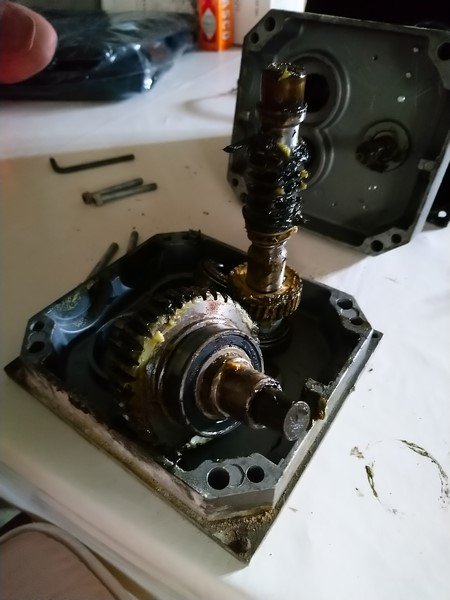

Je ne sait pas comment c'est fait ! surement des axes avec des bagues plastiques !
Je démonte et je réalise que ne sont pas des bagues plastiques mais des roulements coniques.
Il y a un jeu latéral important.
Repérage des fils !
Repérage des fils !
DSC_0507 (Copier).JPG (98.97 Kio) Vu 2846 fois
Motorisation

La "bête" est ouverte
DSC_0508 (Copier).JPG (53.63 Kio) Vu 2846 fois
Jeu latéral dans l'axe

La solution, je pense, est de mettre une rondelle cale de chaque coté.

Graissage, remontage, essaie. :super: :super:
Comme un neuf ! enfin presque ! :] :P

Bizarre qu'il n'y ait pas d'origine des cales de réglage, car avec des Timken, c'est soit écrou de réglage + goupille comme sur les moyeux des caravanes : eriba : soit cales d'épaisseur, à choisir en fonction du jeu ou de la précontrainte... comme sur les différentiels, boite de vitesses, etc...
