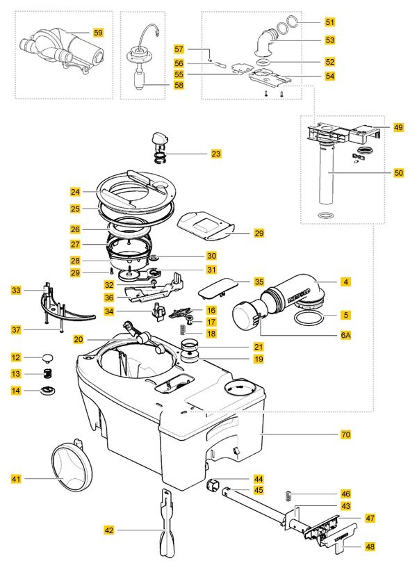

Re: K7 THETFORD C250: ouverture-fermeture clapet difficile
Posté : mar. 12 janv. 2021 11:41
par Feeling
Eclaté de la K7 C250

par Feeling
Toutes les pièces ont été nettoyées avec du vinaigre blanc
Remontage du mécanisme avec lubrification des pièces mobiles au silicone.
Posté : mer. 29 mai 2024 13:17
par Feeling
Dernière opération à effectuer, le chamgement de la patte de retenue située dans le compartiment K7.
