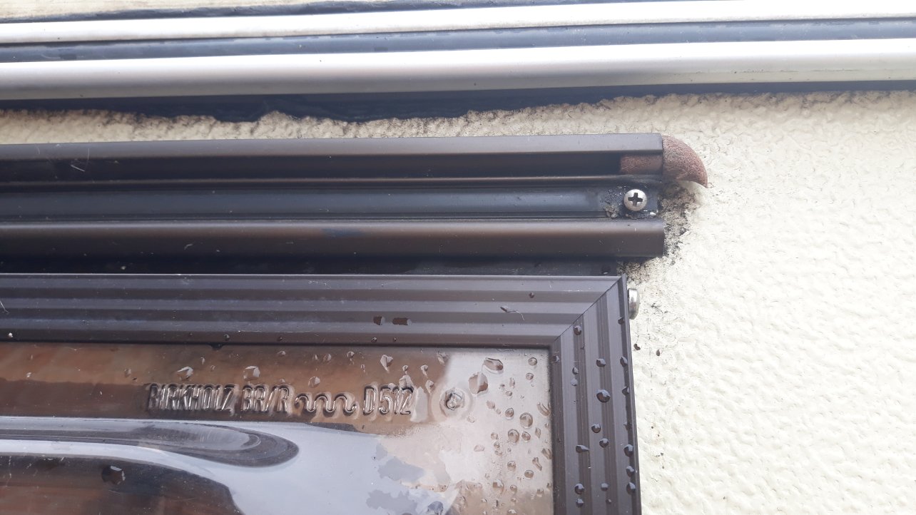

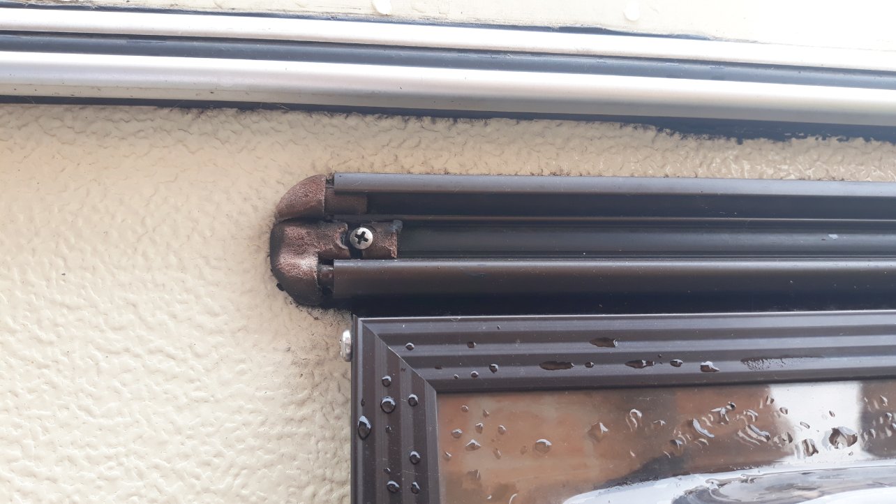

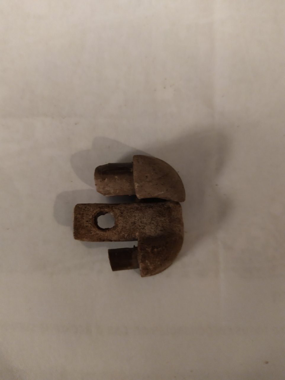

Je suis nouveau venu sur ce forum et l'heureux propriétaire d'une jolie Puck de 1989.
Comme dit dans le titre, je suis à la recherche d'embout de profil de fenêtre.
Je ne trouve pas exactement les même sur différents sites.
Je vous joins la photo pour infos.
Merci à tous pour vos retour !

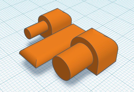

J'ai modélisé des embouts de profil de fenêtre, ce n'est pas exactement identique à l’origine mais je ne voulais pas les faire en deux parties et je les voulais un peu plus rectangulaire:
Capture d’écran 2023-06-08 104001.jpg (54.61 Kio) Vu 8060 fois
Avant:
Après:
Pour l'impression avec une imprimante 3D j'ai utilisé du PETG Amazon basics, les premiers tests que j'ai fait avec ce matériau sont excellents, j'espère que cela tiendra dans le temps. Si vous êtes intéressés par le fichier, je peux vous l'envoyez en MP.

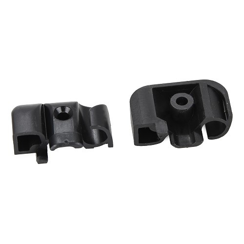

Il me semble que ça existe tout fait ... :mrgreen:
https://retrocaravanstuff.com/collectio ... ar-end-cap
Messages : 5144
Re: Cherche embout profil fenêtre Eriba Puck
Ce ne sont pas les mêmes, je me suis, moi aussi fait avoir. :nonon:
Il y a ça aussi, voir si ça correspond...
https://www.roadloisirs.com/fr-FR/embou ... dkEALw_wcB
