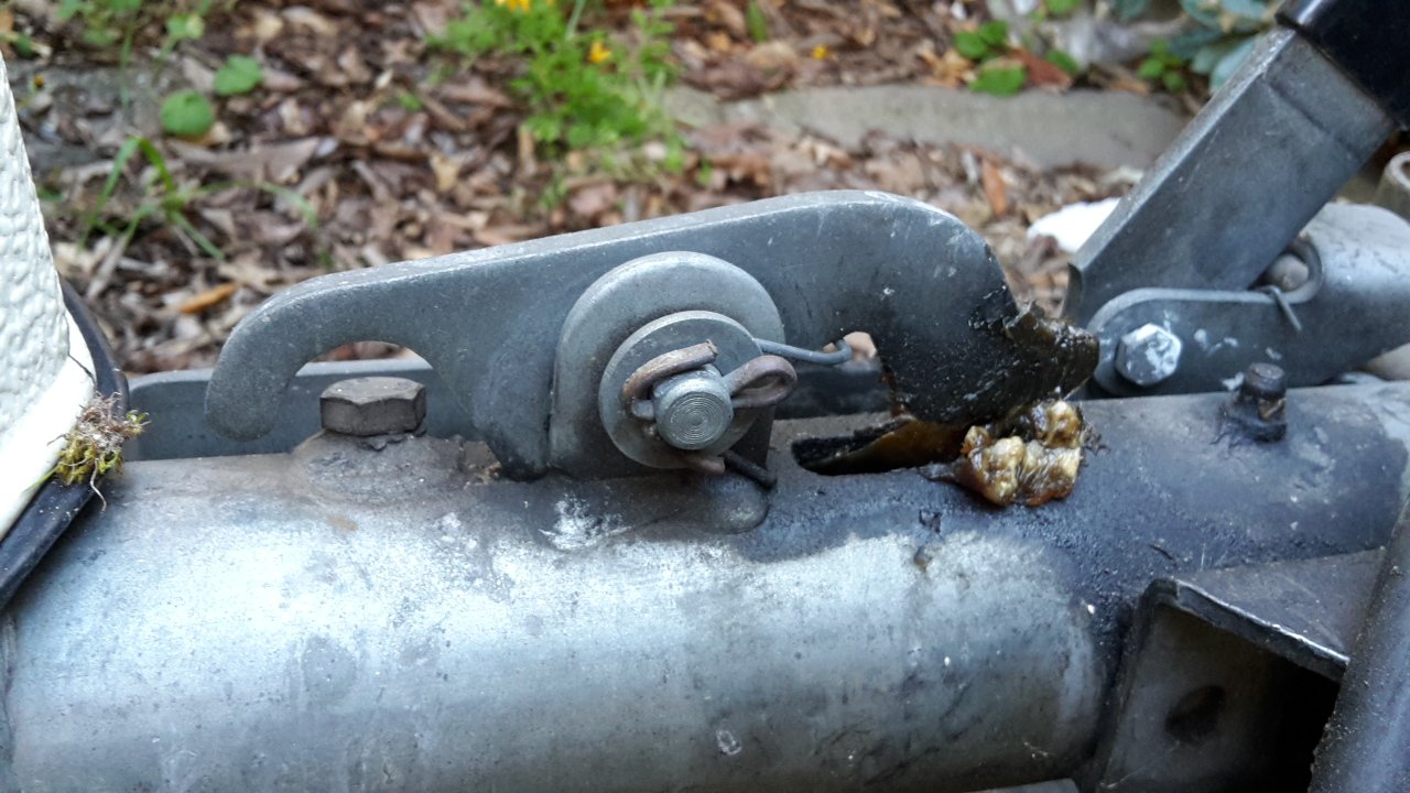

Question de novice (ne riez pas!), ça sert à quoi ce loquet sur la photo?
Dans quelle position doit-il être en roulant? (vu la graisse qu'il y a dessus, l'encoche est sûrement verrouillée dans le timon)
Merci!!

Cela permet de verrouiller le système de freinage lors de la marche arrière. Enclencher le levier dans le timon de façon à ce qu'il bloque le fût pour libérer le système de freinage ;-)

Les Comtois a écrit : sam. 20 mars 2021 19:12 Cela permet de verrouiller le système de freinage lors de la marche arrière. Enclancher le levier dans le timon de façon à ce qu'il bloque le fût pour libérer le système de freinage ;-)
ça veut dire qu'il faut l'enclencher en roulant pour pouvoir reculer?

Il faut enclencher à l'arrêt pour reculer.

Et logiquement il reprend sa position roue dès une marche AV. Donc si manœuvre avec plusieurs marches AR il faut descendre de voiture le verrouiller à chaque fois....... :mrgreen:
C'est pourquoi je met un bouchon sous le levier :ange:
