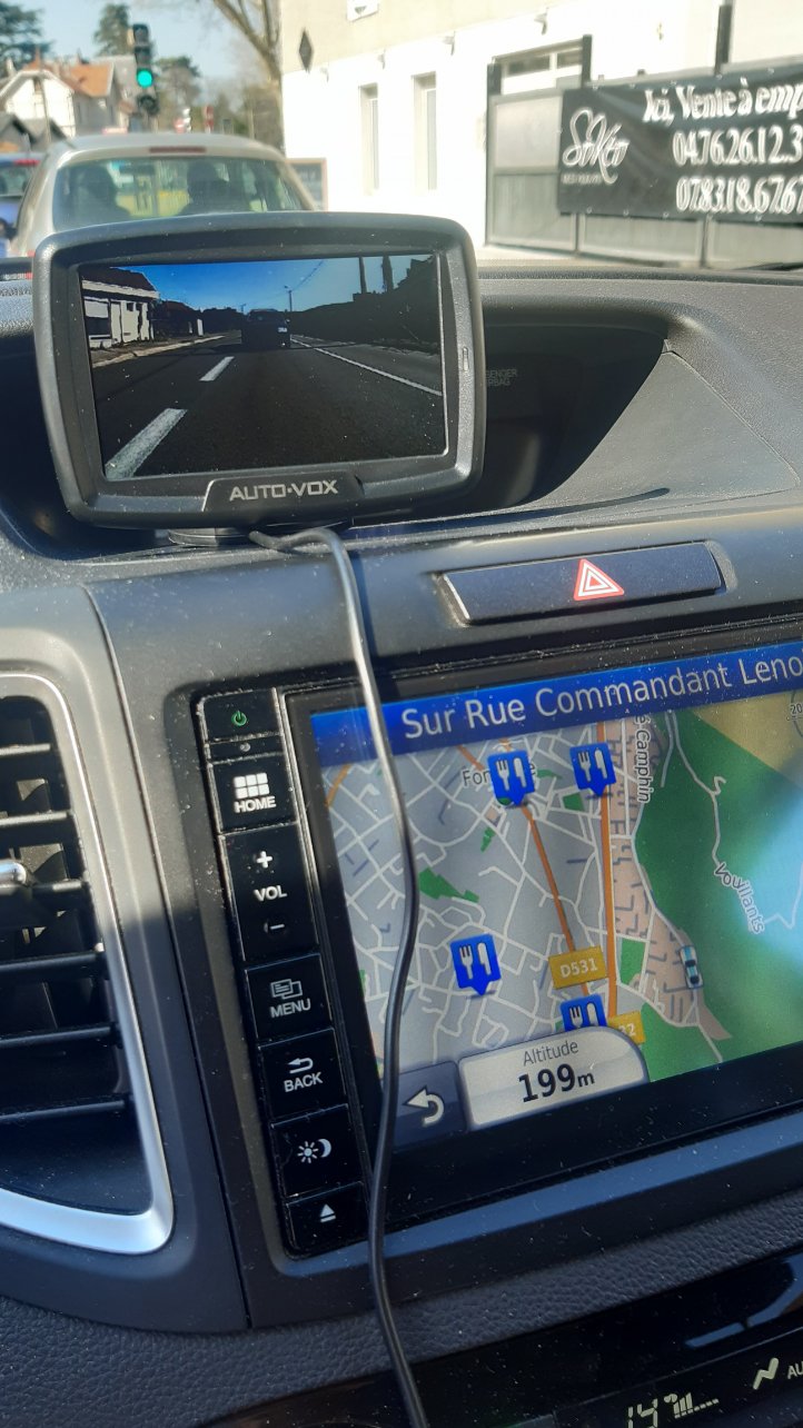

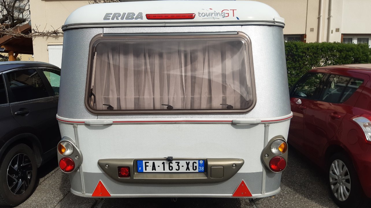

Bonsoir à tou(te)s,
Pour tracter confortablement ma cagouille il me manquait de pouvoir surveiller ses arrières autrement qu'avec les rétros latéraux et le rétro intérieur en essayant de deviner quelque chose à travers les baies avant et la baie arrière.
Je viens d'installer la caméra offerte par mes enfants à Noël et après quelques dizaines de km d'essai c'est vraiment concluant en termes de confort et bien sûr de sécurité ; j'ai encore plus hâte de partir pour un vrai voyage.

Bravo,
Peux-tu me dire ou tu a mis ton émetteur par rapport a ton attelage ?
Car j’ai des parasites sur la route de temps en temps.

Re: Caméra arrière
Oups, il semble que je n'aie pas mis mon message au bon endroit, désolé.
L'émetteur de la caméra se trouve sur le fil d'alimentation, entre la caméra (fixée sur la plaque d'immatriculation) et le branchement sur le frigo, à l'angle arrière droit de la caravane, sous les coussins. L'écran est branché sur l'allume-cigare et se connecte automatiquement à la caméra (transmission radio sans fil 2,4 GHz) dès que cette dernière est alimentée après branchement de la caravane sur la voiture. Pour le branchement de la caméra bien respecter la polarité sinon ça ne fonctionne pas. Pour les parasites je ne sais pas encore car je n'ai fait que 25 km pour retourner au hangar d'hivernage.
Bon après-midi.
Bernard
