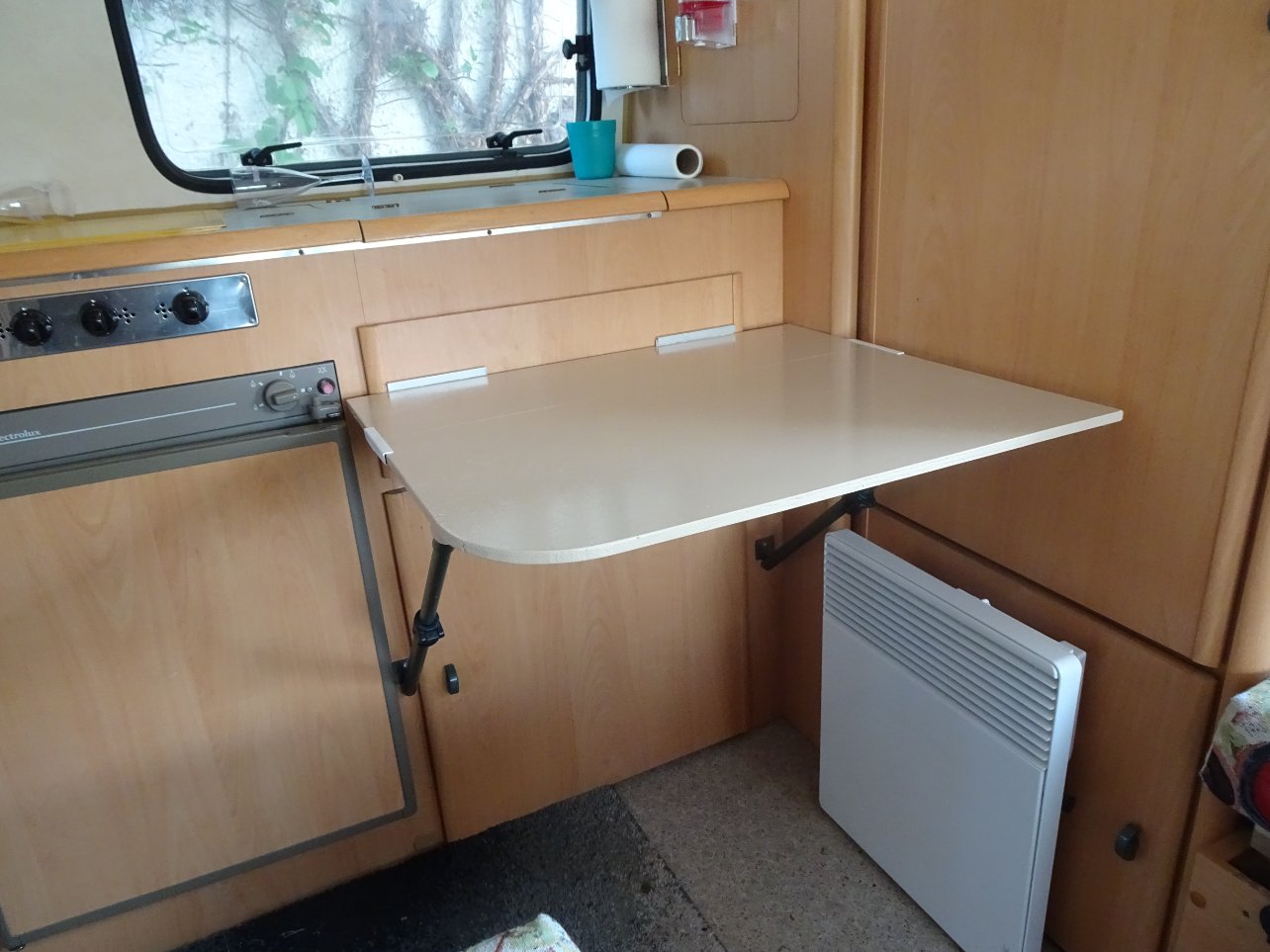

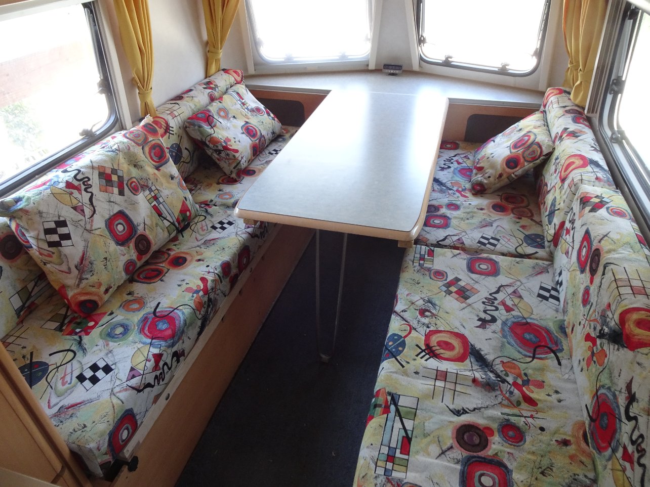

:hello: La Superpuck est géniale, grande dinette
, grand lit (170x200) sauf que lorsqu'il fait 5°le matin il faut fermer le lit et remettre la table pour déjeuner. Et la table posée sous le store fait 5°. Donc fabrication d'une table amovible qui permet de laisser le lit permanent.

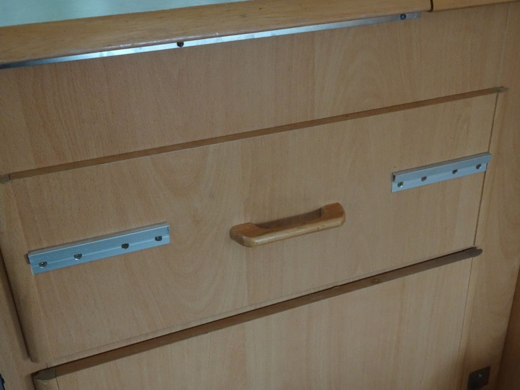

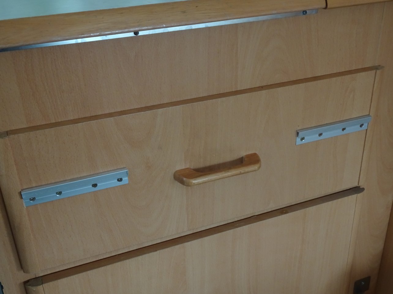

Pose sur le tiroir de deux fixations supérieures.

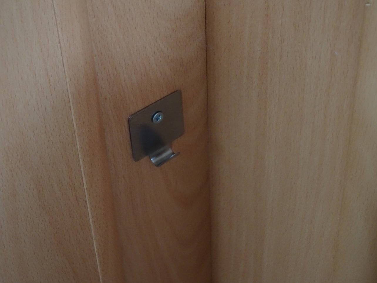

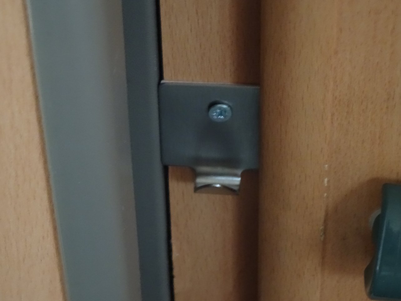

Pose de deux supports de chaque côtés du placard.
Résultat

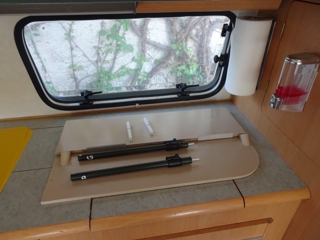

Et une fois démontée et repliée. Les supports télescopiques sont détournés de la pêche à la carpe.
Ayant déjà le contreplaqué, ceci m'est revenu à 25 roros

C'est propre :super:
Re: Agencement table Spuck
Il est malin le comtois ! :super: :ange:
Et Madame va avoir son café chaud, au lit :flow:
Messages : 11962
Et moi j'apprécierais me mettre les pieds sous la table au chaud :super:
Beau travail Monsieur.
