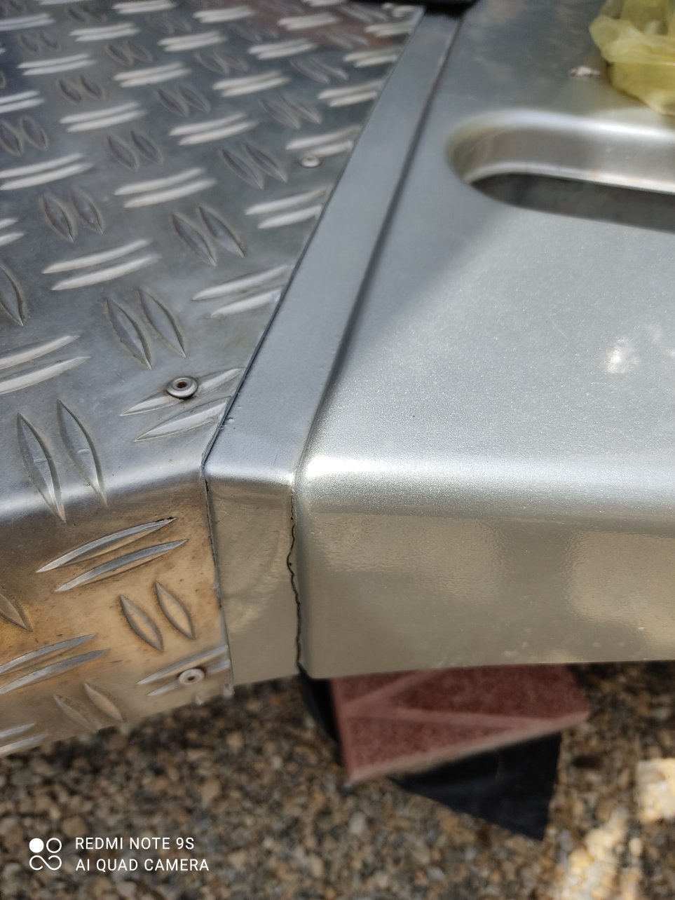

Sur ma Triton j'ai constaté que le cache-timon était fissuré entre la partie tôle martelée (près du coffre) et la partie plastique (plus en avant) - voir photo :
Il faut dire que la partie "métal" semble n'être qu'une fine feuille posée sur du plastique et que la partie avant en plastique est aussi très fragile . Un simple appui sur cet habillage ...et c'est la fissure ! :triste1:
Quelqu'un a t il eu ce souci ? Comment peut-on réparer / renforcer ?

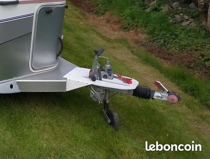

Virer cette daube et faire une pièce en alu un peu comme la : Photo : de l'annonce Coincoin :
viewtopic.php?p=185565#p185565

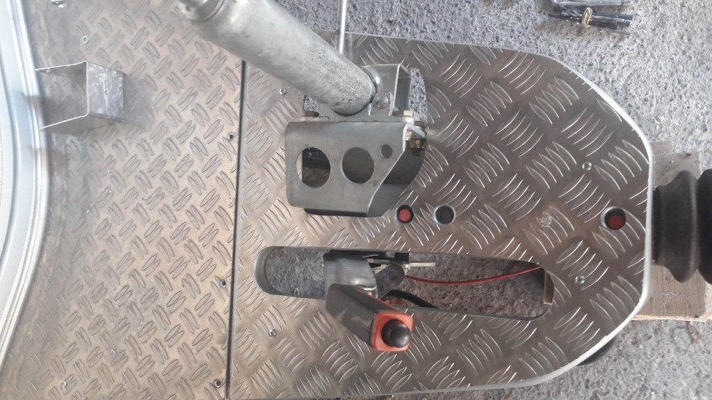

Bonjour à tous
J'ai eu le même problème sur ma 310 de 2015. C'est vraiment trop fragile cette partie en plastique. Alors j'ai recouvert le plastique en m'en servant comme d'un patron d'une tôle identique à la première partie, achetée à Casto 48 euros . Ce n'est pas donné, pas facile à plier en 4mm. Il vaut mieux trouver du 2mm Comme il y a celle en plastique dessous. Ça va en rigidité. Je l'ai fixé avec des rivets Pop.

Voilà ce que cela a donné.

Petit souci Xavier.... sous ta plaque tu as une tête de boulon qui fixe ton amortisseur de timon. Donc pour le changer il faudra faire sauter les rivets et retirer la plaque ;-) ;-) Par contre super boulot :super:

Pliage comment ?
En tout cas, c'est très propre ! :super:
Messages : 1019
Re: Cache timon fissuré ...
Il n'a pas fait de pliage juste recouvert le plastique :hello:
Messages : 6105
xavier73 a écrit : ven. 30 avr. 2021 10:30 Bonjour à tous
Il me semble bien qu'il parle du pliage :taré1: :hello:

Oui pas de pliage car avec les angles à prendre sans plieuse pro cela allait être compliqué de faire du boulot propre. Du coup j'ai juste recouvert pour donner plus de rigidité. Et avec les rivets pop un coup de perceuse pour les enlever ça va vite et c'est vite remis.
