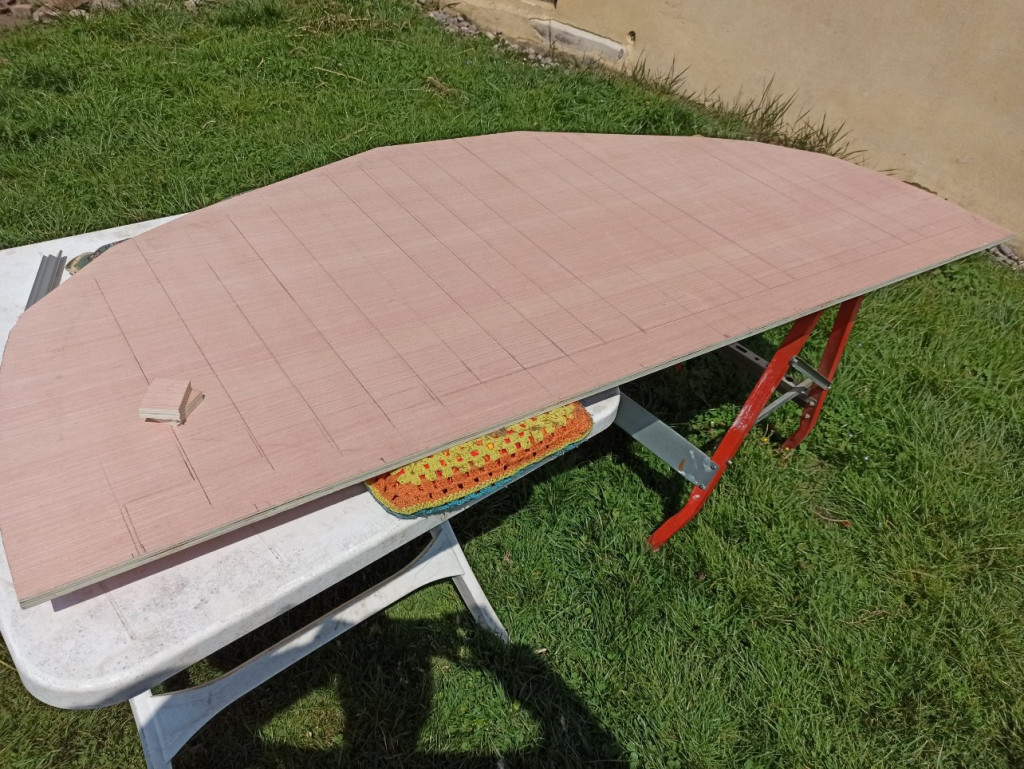

Trouver la 4e couchette optionnelle pour une ancienne Familia ce n'est pas si fréquent ... alors bien aidé par la lecture des diverses expériences des éminents membres de ce forum, je suis passé à l'action. Un grand merci à Cédric pour son post détaillé sur le sujet, dont j'ai très largement profité, avec quelques adaptations...
Tout d'abord, je me suis fixé quelques commandements:
- L'eriba tu ne troueras pas
- La config d'origine tu garderas
- Le toit en fibre tu préserveras
Après ça, j'ai acheté un panneau de contreplaqué de 15mm, quelques vis m5 avec écrou papillon et des équerres métalliques.

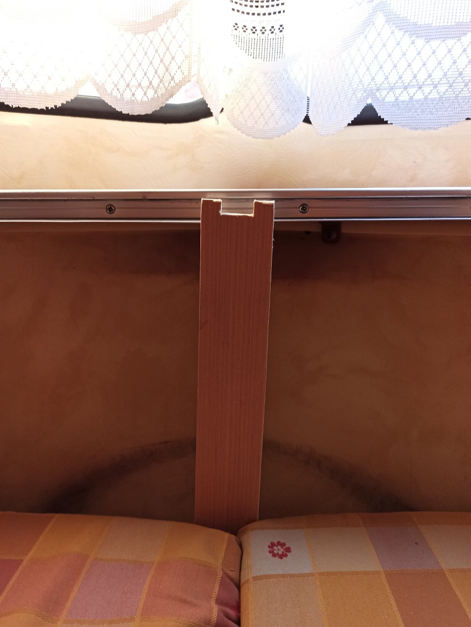

J'ai adopté le principe de fixer la couchette sur le rail de table de la dinette avant, comme Cédric : ça tombe bien ils vendent toujours le rail qui va bien chez camping car plus. Par contre, ce n'est pas un bébé que je vais y installer mais un chtite fille de 18kg donc je ferai reposer la couchette sur des pieds à l'avant dont un servira d'échelle, pas de charge suspendue au toit.

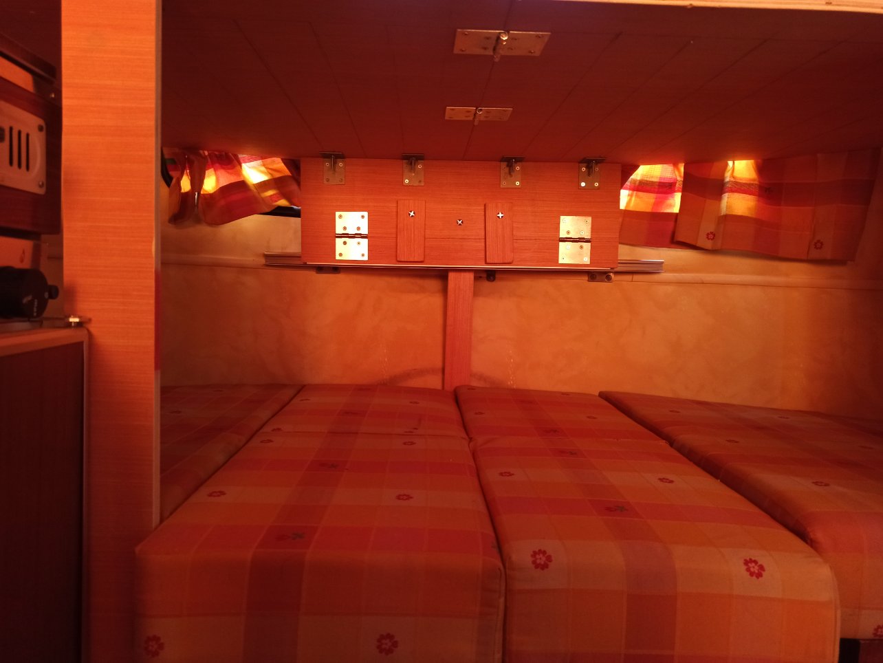

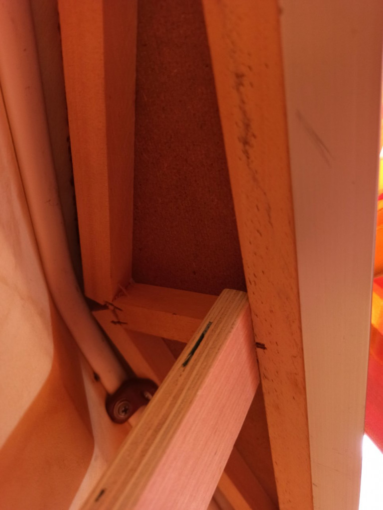

Tout d'abord, renforcer la petite tablette sur laquelle le rail de table est fixé : on ajoute un appui dessous, juste de la bonne taille pour tenir en tout seul.

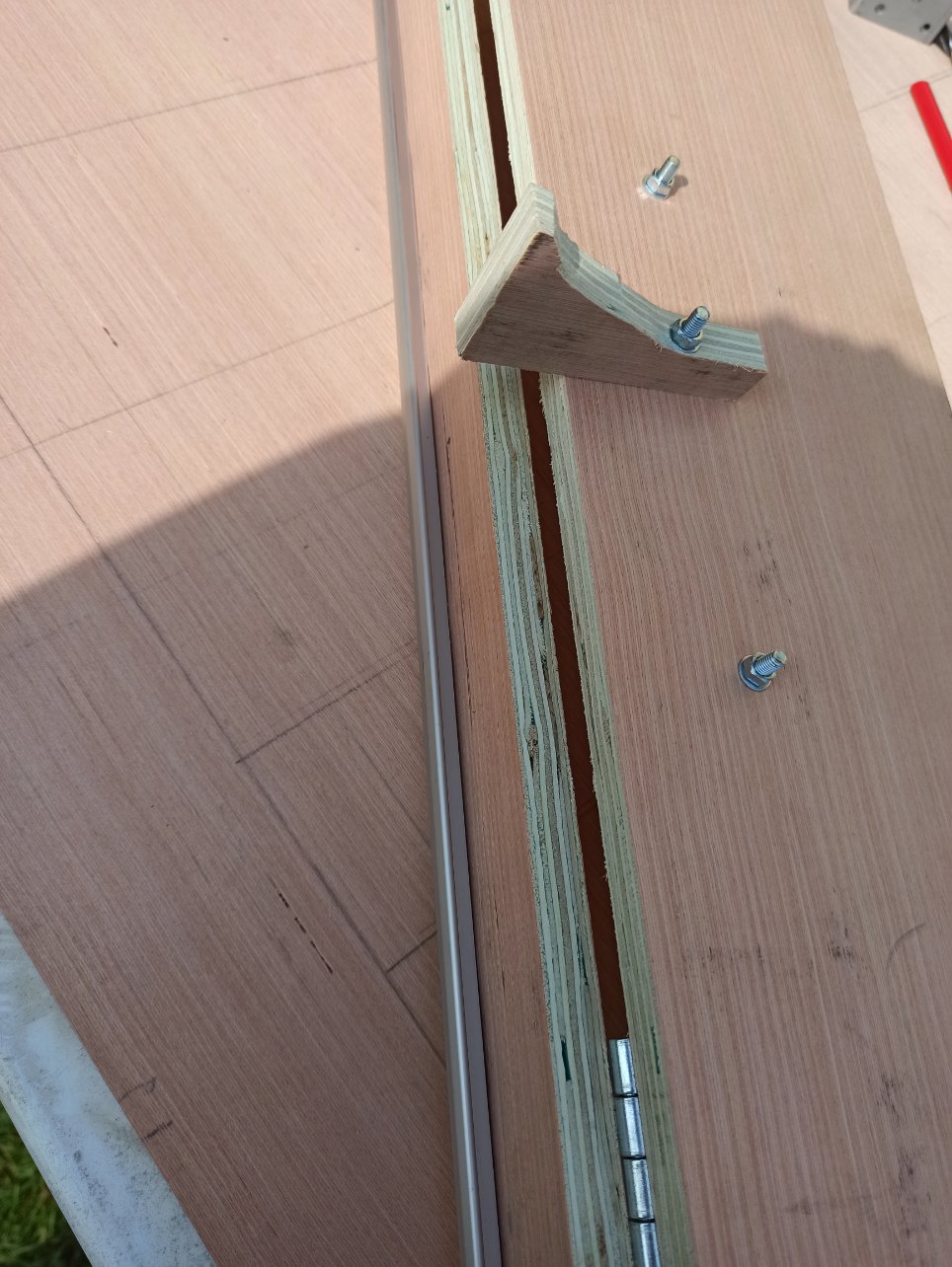

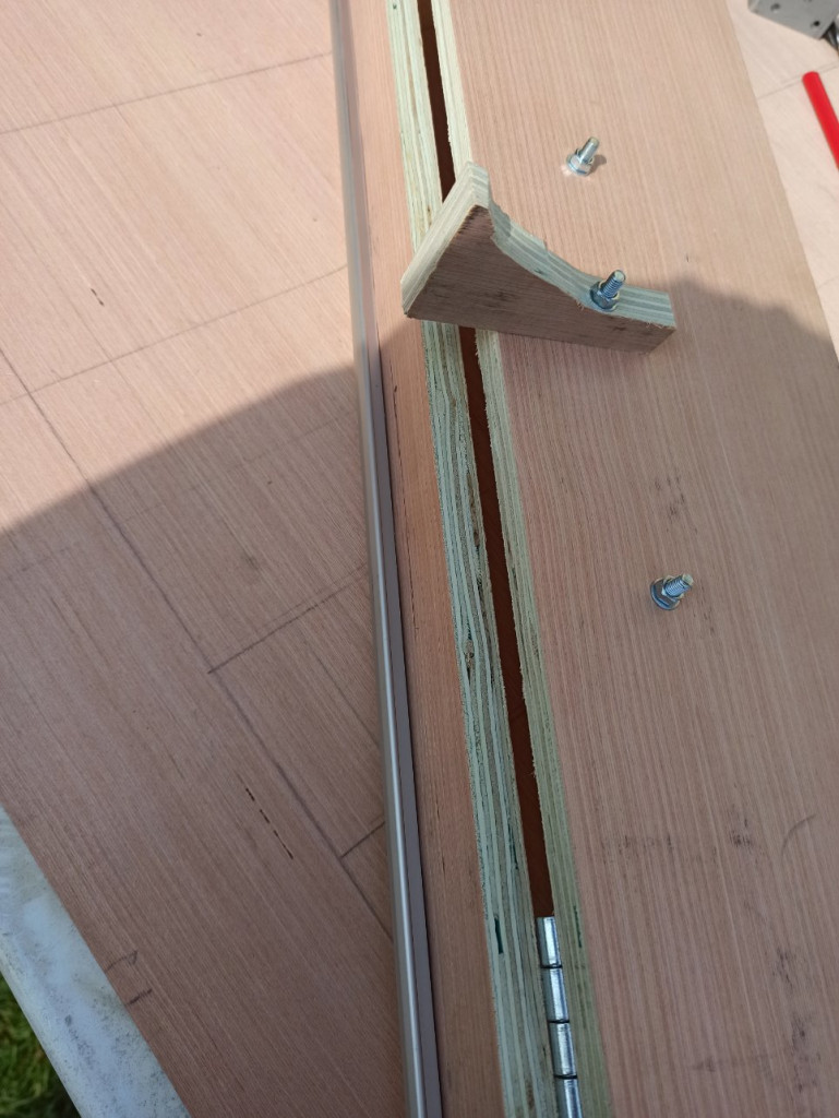

Ensuite, préparation de la structure de la couchette :
Puis de la réhausse qui viendra prendre appui sur le rail :
Moi aussi j'ai du monter des charnières pour permettre l'emboitement dans le rail de table (sinon ya pas la place vu la faible longueur de tablette)

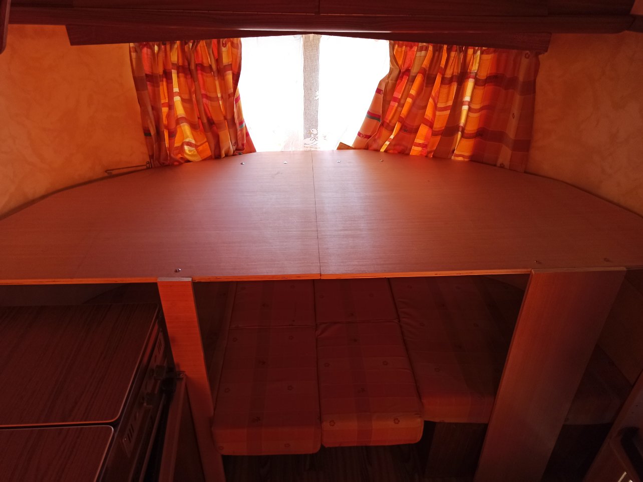

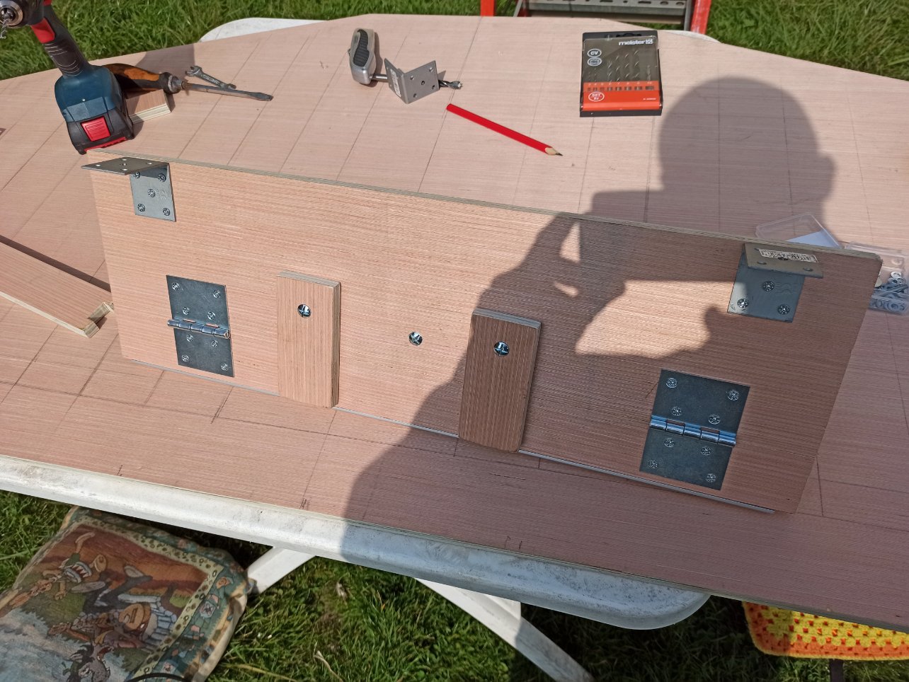

J'ai fait le choix d'utiliser des équerres pour la liaison avec la couchette. J'en ai mis 4 car j'ai coupé en deux ma couchette que j'ai monté sur charnières, plus pratique pour le transport et le stockage surtout.
Une fois assemblé avec des écrous papillons, ça donne ça : Une vue d'ensemble, avec les montants fixés sur l'avant là aussi avec des équerres et vis papillon :

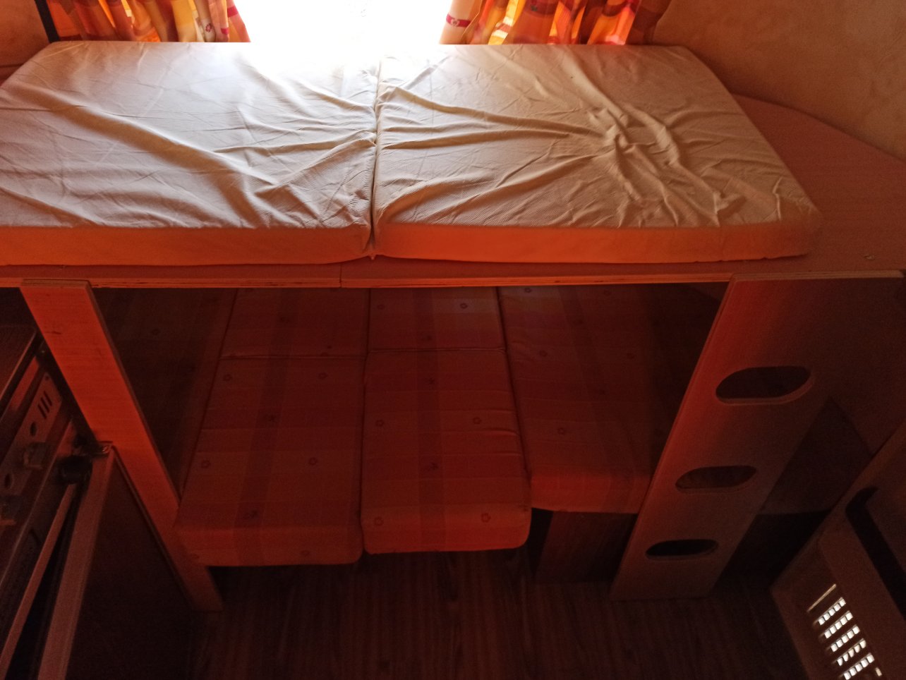

Sûr, il y a un porte à faux qui interdit de charger la partie de gauche, mais rien de méchant vu le poids de la future locataire des lieux, il suffit de dormir dans le bon sens (la tête vers la porte).
Une petite dernière avec l'échelle terminée et le matelas qui donne le gabarit de ladite pitchounette : c'est confort ...

Reste à ajouter un "garde corps" de quelques cm et/ou un filet (que je vais bien être obligé d'accrocher au rail du toit).
Je pense également faire quelques traits à la défonceuse dans la couchette, pour l'alléger un peu et pour une meilleure ventilation du matelas... et après ... à nous l'aventure dès que ce
de confinement sera fini ...
Si vous avez des remarques ou suggestions sur ce bricolage, n'hésitez pas.
