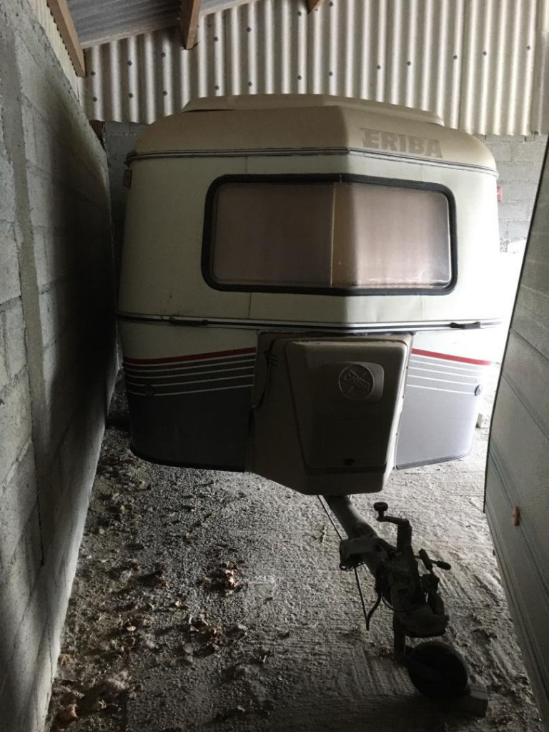

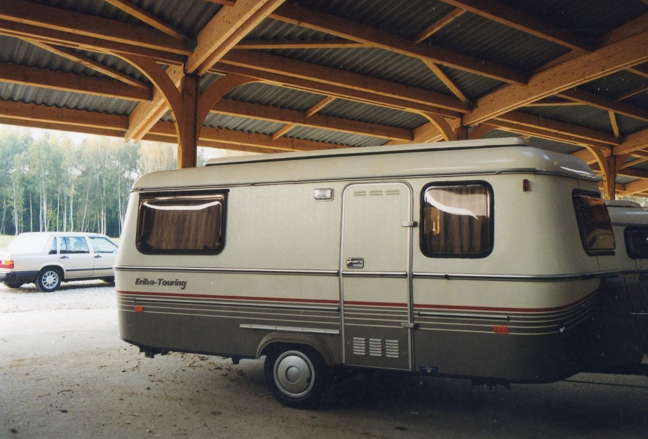

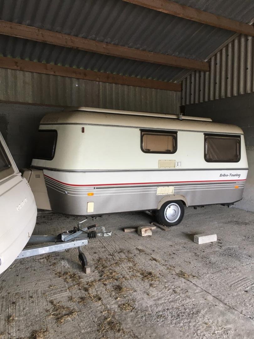

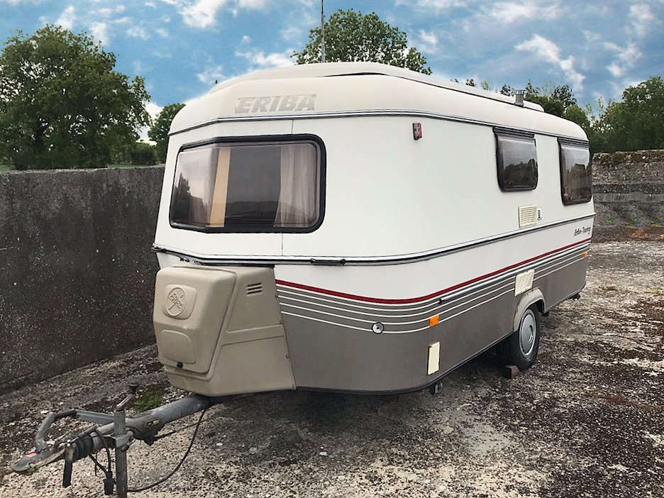

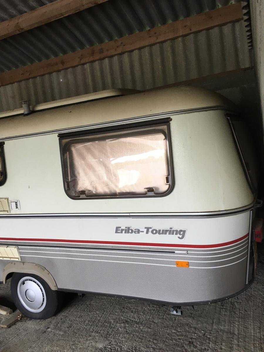

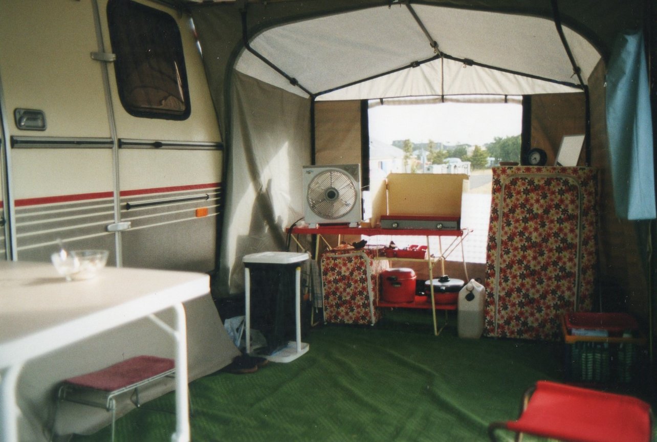

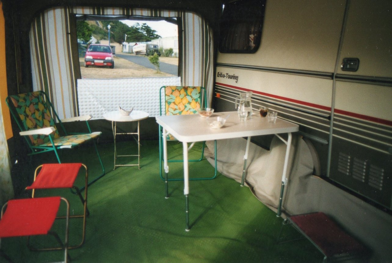

Le facteur a été ponctuel et le gardiennage réactif aussi il m'est possible maintenant de vous présenter la Troll avec des photos de 2001 scannées et aussi des info actuelles de sa mise en hivernage.
Les photos de 2001, malheureusement je n'ai pas de photos d'intérieur mais connaissant la maniaquerie de mes beaux parents ...
Puis les photos actuelles avec une petite couche de poussière dessus, la caravane sera vendue complète avec tous les accessoires, tables, transats, tapis, bâche, auvent ...etc
Donc petites questions, est ce bien une Troll ? vous semble t'il qu'il y ai une option ou version particulière ? en partant du fait quelle soit en bon état ( mis à part les pneus qui ont plus de 5 ans ) quel serait sont prix marché approximatif, enfin existe t'il éventuellement du convoyage de caravane ?

En tout cas c'est bien une Troll, la plus grande à l'époque
Avec tous les équipements je dirais 4000/4500 euros
Laurent
Laurent
- Messages : 11971
Re: Troll recherche d'information pour future vente
Bonjour, itou 4000 €, à condition que l'intérieur et le châssis soit en bon état.

Oui confirmation c'est bien une Troll.
Elle paraît en très bon état, conforme à l'esprit méticuleux des beaux parents.
L'auvent est gigantesque.
Pour le prix je mettrais la barre un peu plus haut que lolo 5200 € avec 2 pneus neufs pour la laisser si offre sérieuse partir à 4800 € minimum /4500€ pour vous.
Par principe il faut aussi Prévoir la rétribution de l'homme du gardiennage s'il s'implique dans la vente.

Je reviens vers vous afin de vous confirmer la vente de la Troll , beaucoup d'appel de toute la France
ayant appris qu'elle était équipée de moustiquaire , de stores d'occultation nuit et de jolis doubles rideaux elle est donc partie à 4800€ pour de nouvelle aventures pour cet été
Je tenait à vous remercier pour vos précieux conseils et vous souhaite à tous un très bel été
Une dernière photo si un jour vous la croisez
- Eriba.jpg (194.48 Kio) Vu 8623 fois
