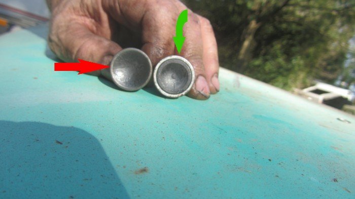

Mon anti-lacet AKS1330 monté en 2019 devient très bruyant.
Quand j'attèle mon : eriba : il me semble pourtant suivre la procédure
1. déposer l'attelage sur la boule jusqu'à apparition de la partie verte
2. serrage molette jusqu'au 1° clic
3. abaissement du levier rouge.
Le serrage au 1° clic serait trop important ?.

Quand ça couine dans les ronds-points, généralement la ferraille des pastilles touche la boule !!!!
Usée à gauche, neuve à droite !!
Anti lacet ALKO1300 014RED.jpg (48.27 Kio) Vu 5127 fois
A noter que tu peux faire 1 clic, 5 clics, 10 clics le résultat sera le même....

Je me suis trompé , il est monté depuis 2017 donc 4 ans et seulement 11 utilisations.
J'étais loin de penser que ça s'usait aussi vite.

Suffit de sortir une pastille pour voir, à moins de te mettre sur le dos sous la tête d'attelage avec une lampe...... et l'usure ça dépend aussi de l'état de surface de la boule !!!

L’huile est à proscrire avec les anti lacets .
Les pastilles ne feront plus le job si besoin.
Sur mon système « Westfalia » qui a souvent tendance à couiner après quelques heures de route.
Je pense qu’Il chauffe et serre trop , il ne le fait jamais au démarrage.
Je fais une pose et j’en profite pour le déverrouiller et le remettre en place plus de bruit ensuite.
