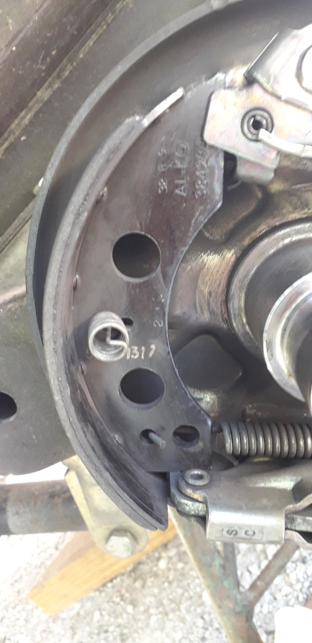

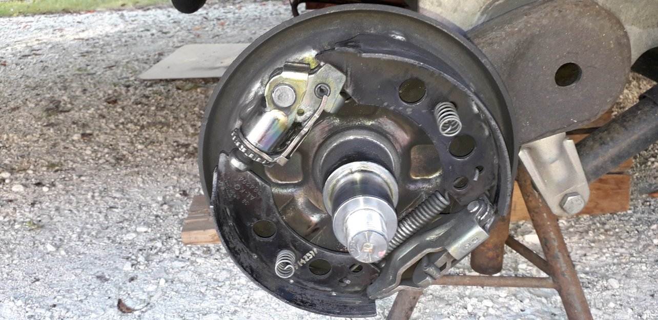

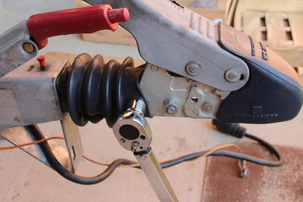

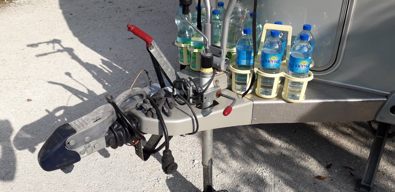

Eh Oui 12 ans de services en pleine forme. MAIS en rentrant de vacances d'Oust après un passage à un péage un bruit (pas sympathique) me vient de l'AR je pense à la tête d'attelage ou une roue, puis disparait.

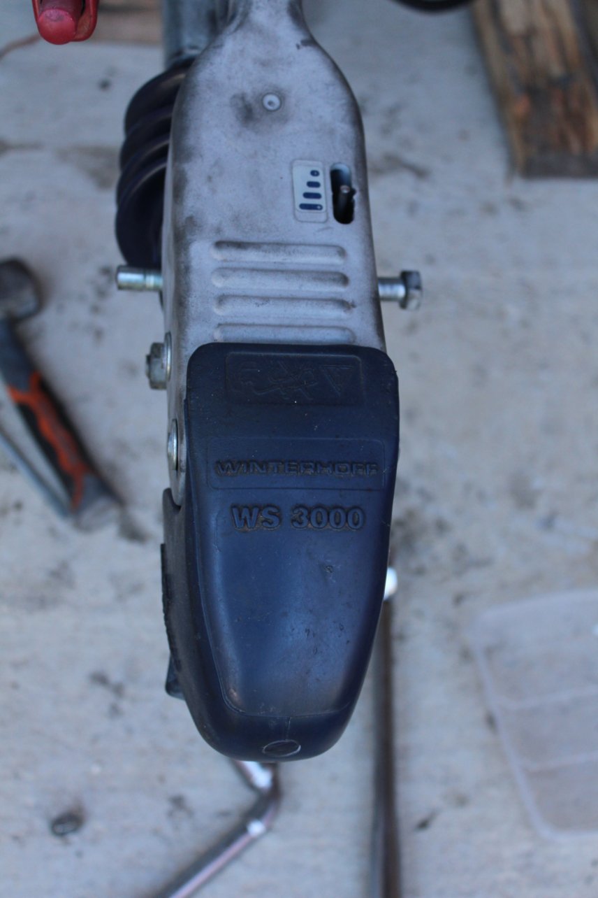

Je m'arrête sur la voie d'arrêt d'urgence, je vérifie la tête d'attelage ( Winteroff 3000) les jantes, rien d'anormal, en touchant le cabochon cache écrou de fusée, celui de gauche est chaud chaud, celui de droite il est normal. Pas très rassuré nous continuons la route pour un arrêt (prévu) près de Limoges. Je re vérifie au camping et rien d'alarmant mais bon :(
Chemin faisant pour renter lors d'un freinage "appuyé" j'ai eu un désagréable petit coup de travers ressenti au volant :(

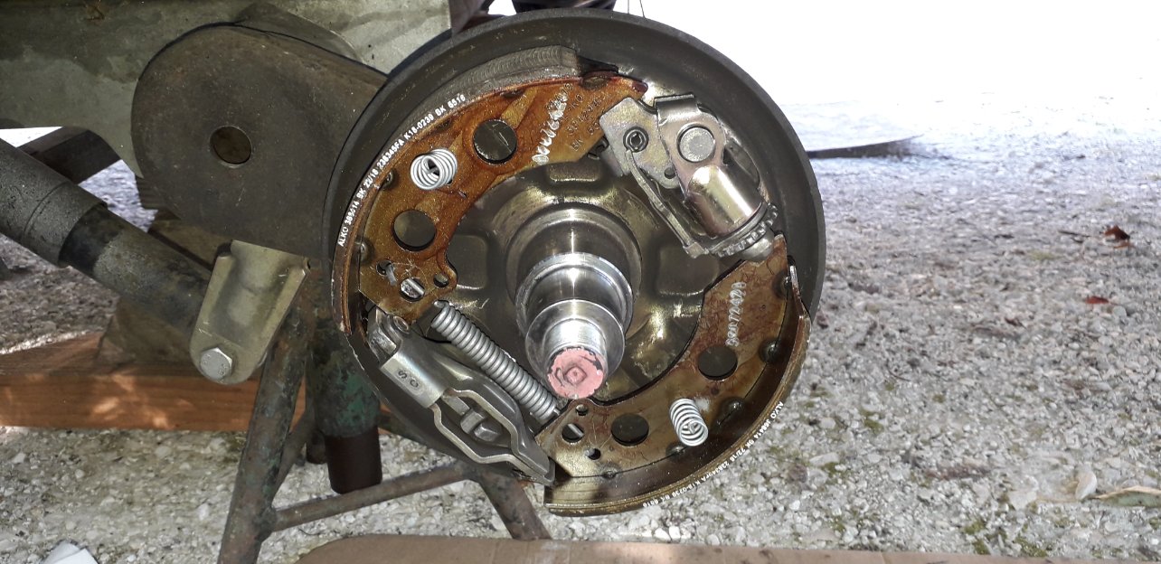

rentré sans encombres à la maison, je démonte les roues, les tambours et là :mrgreen:

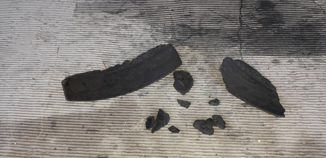

Je trouve les garnitures de la roue droite en morceaux dans le bas, décollées des mâchoires :ghee:
Donc remplacement des garnitures ( je les avais en stock) dans la lancée remplacement des roulements, des amortisseurs et pompe réserve eau 40 l, elle a failli en vacances.
En Photos les "bricolages".

garnitures de frein en vrac :pleur4:
mâchoires droite :( il ne reste que la ferraille
mâchoires de gauche loin d'êtres usées
Garnitures achetées chez malbert remorques, livrées en 2019 ttc 80 €
https://malbert.fr/catalogue/essieux-de ... -es1213889

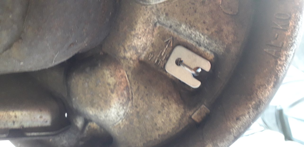

montées et réglées selon les conseils du CHEF Breton :merci:
C'est tout un sport pour les remonter, au préalable il faut défaire les petits ressorts, retirez les clips coté opposé , retirez le grand ressort et trouver la bonne pratique pour les remonter quand tu n'as pas une pince pour détendre le grand ressort. Après un tâtonnement ça le fait :happy1:

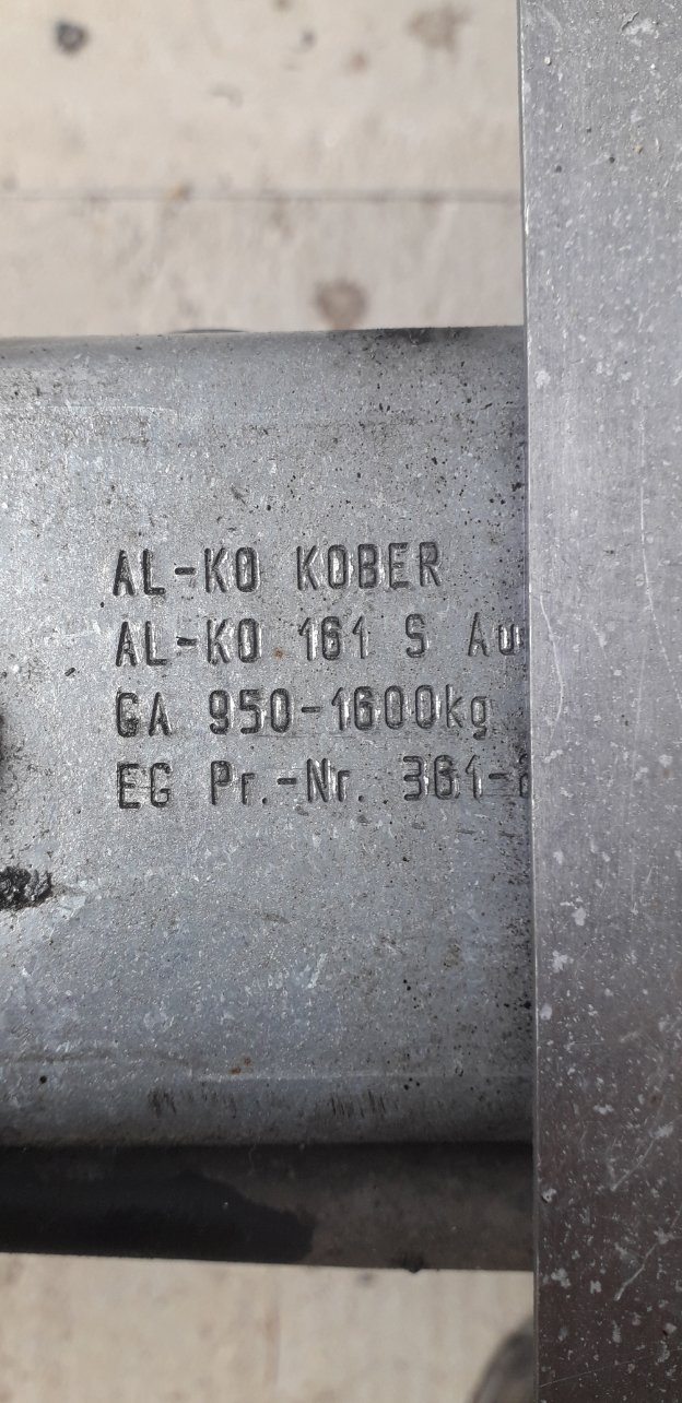

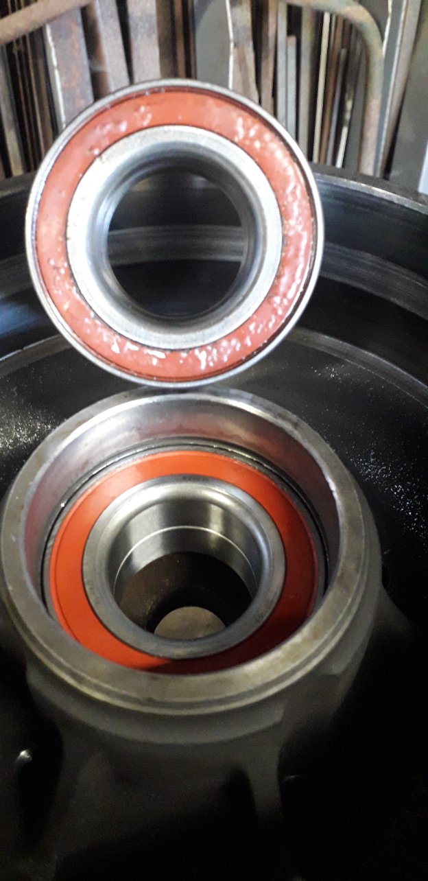

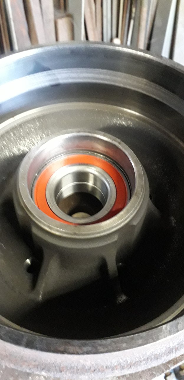

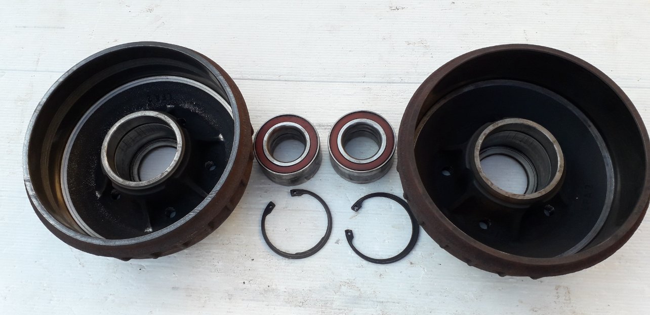

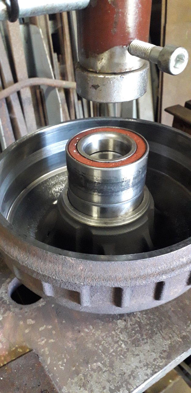

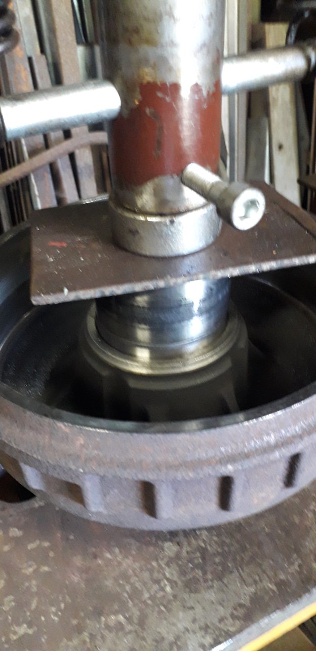

Démontage des roulements 39/72/37 (581169) AL-KO achetés chez
Equipement remorques X 2 livrés 36 heures Chronos = 53€92 :happy1: . 1 mois de délai et 80 euros chez mon vendeur de remorque ici :pan1:
https://www.equipement-remorque.com/recherche
Sortir ce PU.AIN de clips :hurt5:
je dispose d'une presse pour remettre les neufs :happy1: , je me sers des anciens pour mettre les neufs
Vue de l'ancien :(

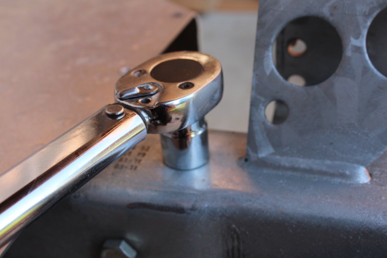

remontage et serrage de l'écrou fusée de 32, couple 290/300 NM

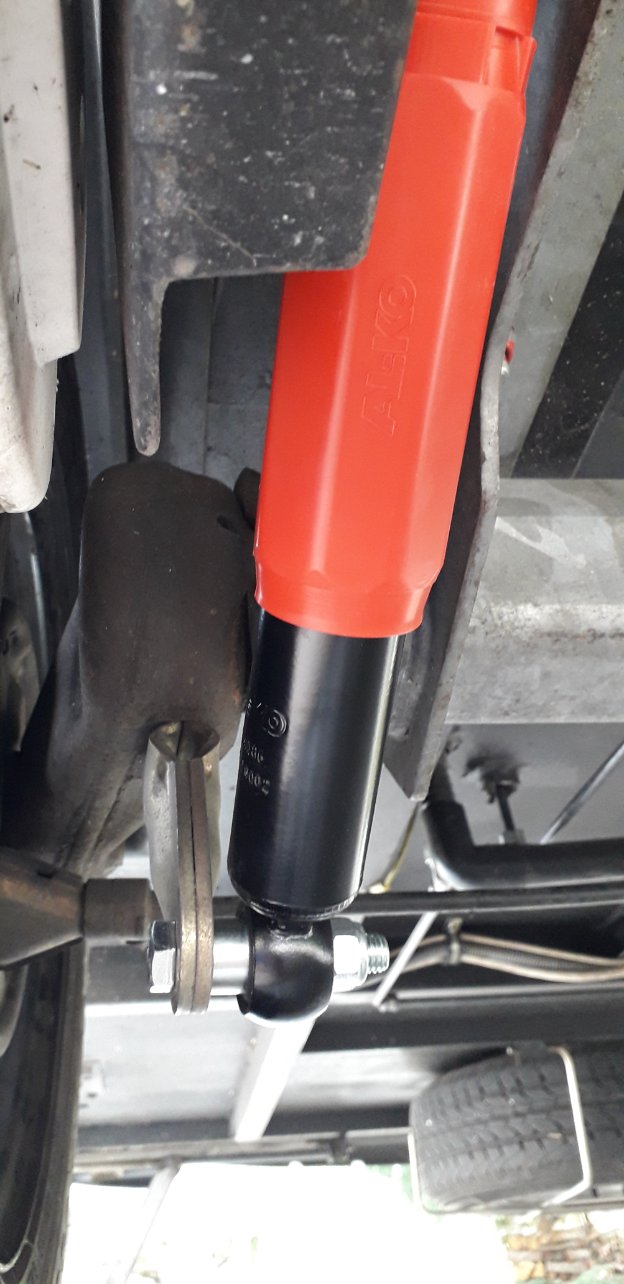

Changement des amortisseurs, achetés chez équipement remorques , livrés 48 heures chronos ttc X 2 = 78€43

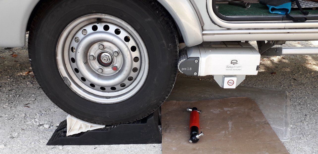

Avant tout j'ai sécurisée Désirée, freins tirés, béquilles baissées, mover appuyé et roues réhaussées sur les cales "CC" , relativement facile à faire même sans un pont, le lézard passe partout ;-)
lestage de désirée en proue
L'ancien, clés de 19, avec une clé dynamométrique c'est un plus (allonge)
L'ancien, caoutchouc d'axe bien craquelé,
couple de serrage 110 nm

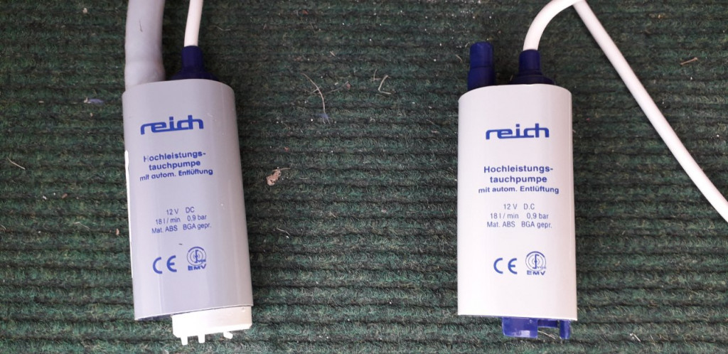

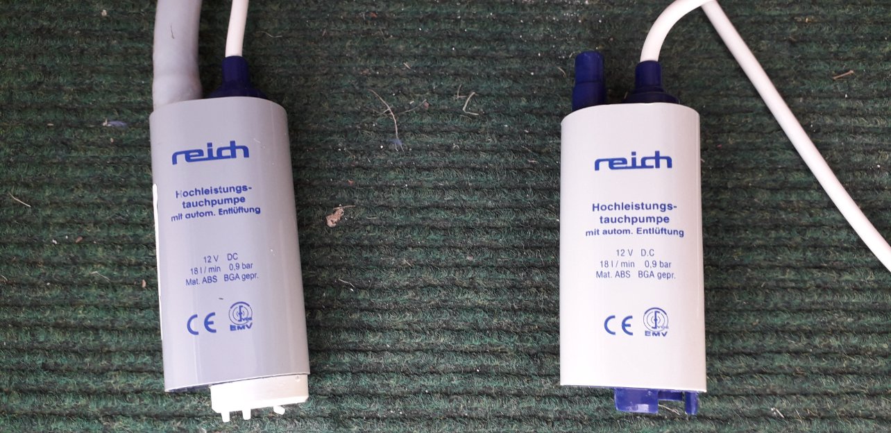

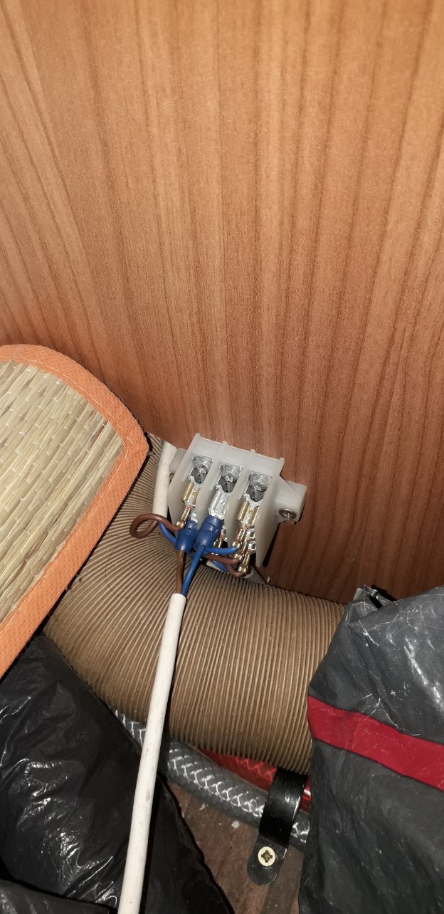

Echange pompe réserve eau 40 l, achetée chez caravaning univers , livrée ttc = 33€70
Tout simple passer le câble en lieu et place de l'ancien, mettre deux cosses les sertir et basta
à gauche la neuve

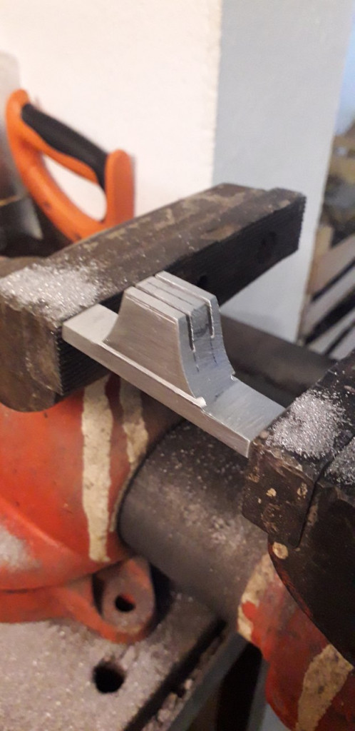

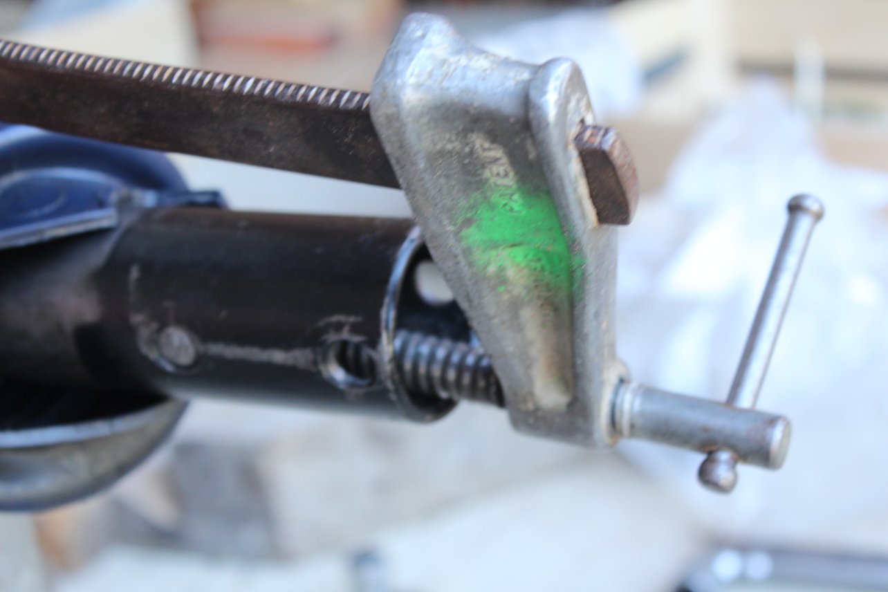

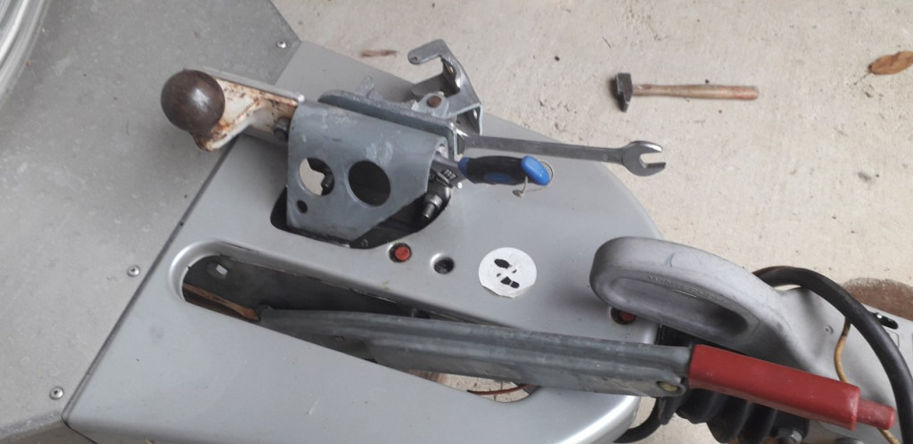

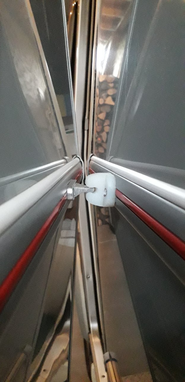

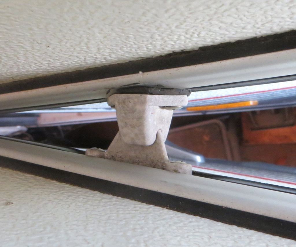

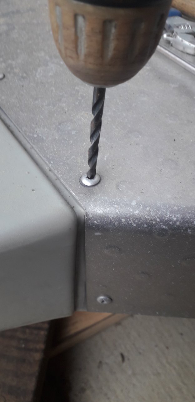

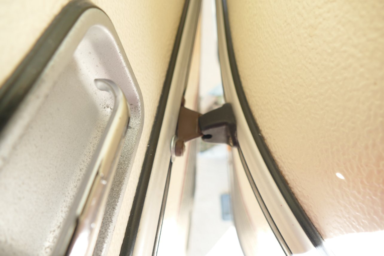

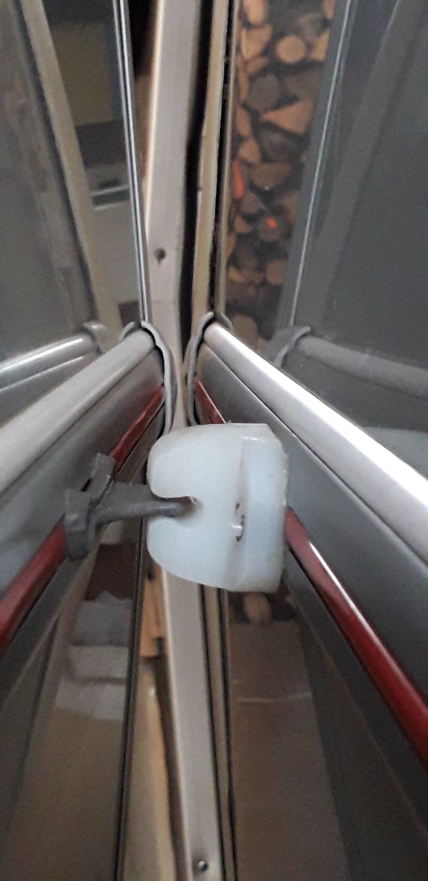

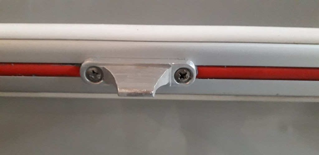

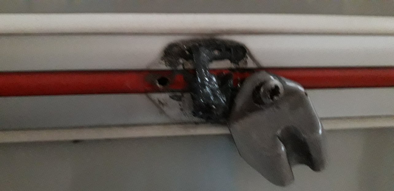

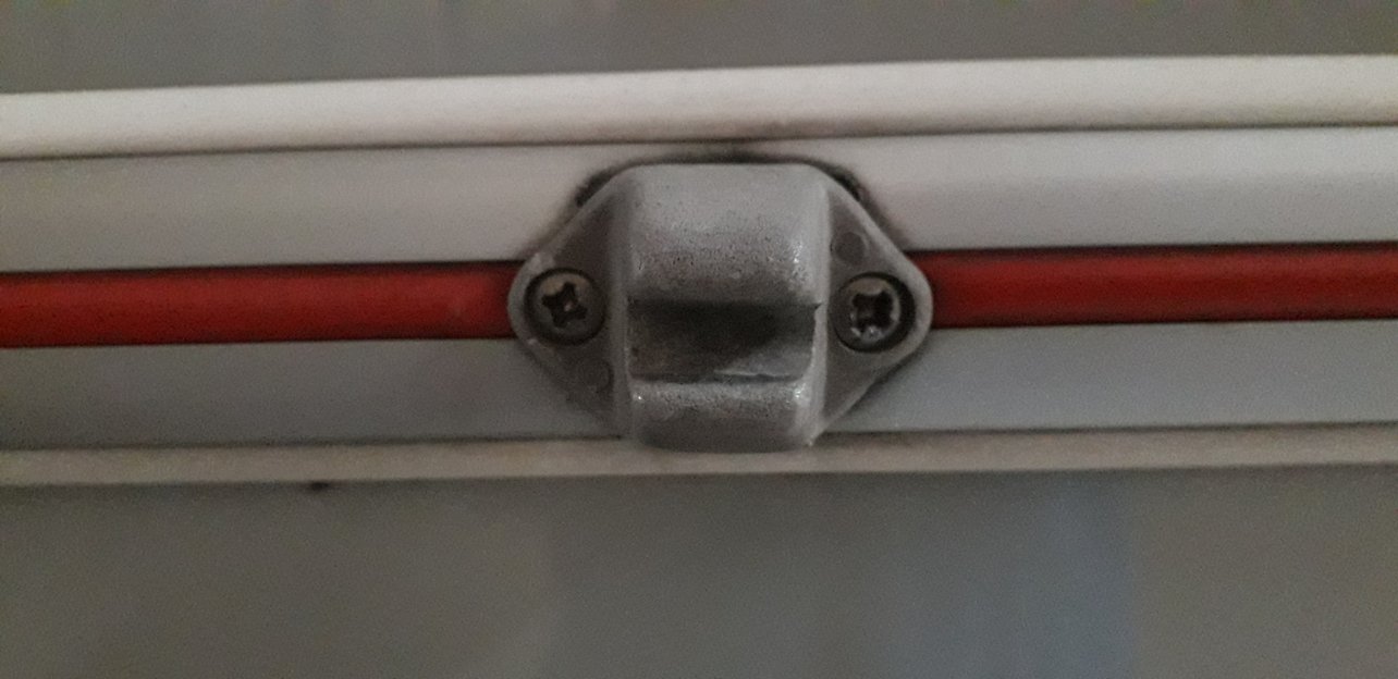

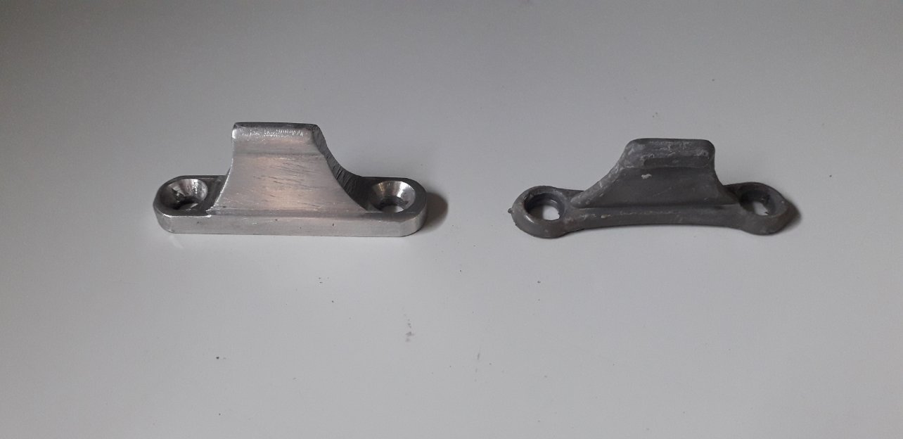

:hello: Le blocage porte n'était plus opérationnel ça vaut 3.95 € chez Movera ( réf 996080) hors port. Il me restait du téflon, m'en fous j'ai le temps :hehe:
Action, pas facile à travailler, mais ça le fait :happy1:
Démontage, ils n'hésitaient pas sur le silicone à Cernay :o
Avant de remettre les vis j'ai bourré les trous de silicone ainsi que les vis.
OK, les photos sont pas terribles :amen:

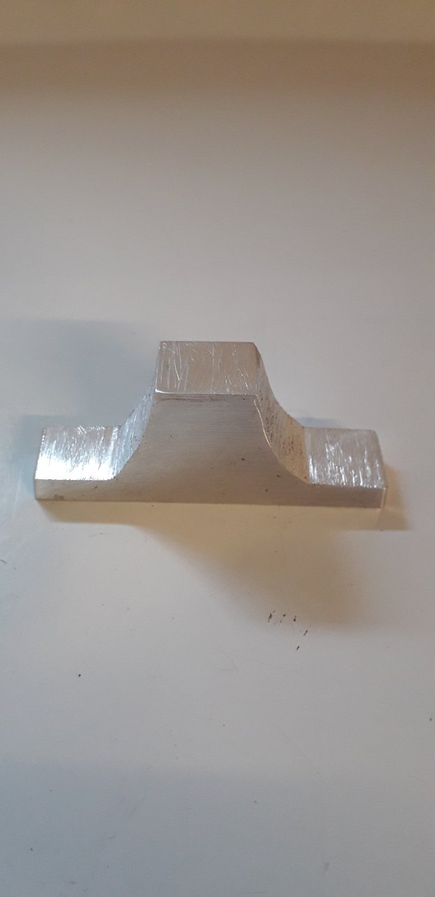

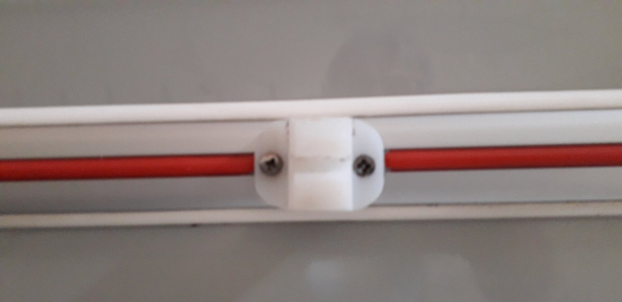

A suivre, trouver une chute de bronze chez mon ami et voisin pour faire la partie mâle :happy1:

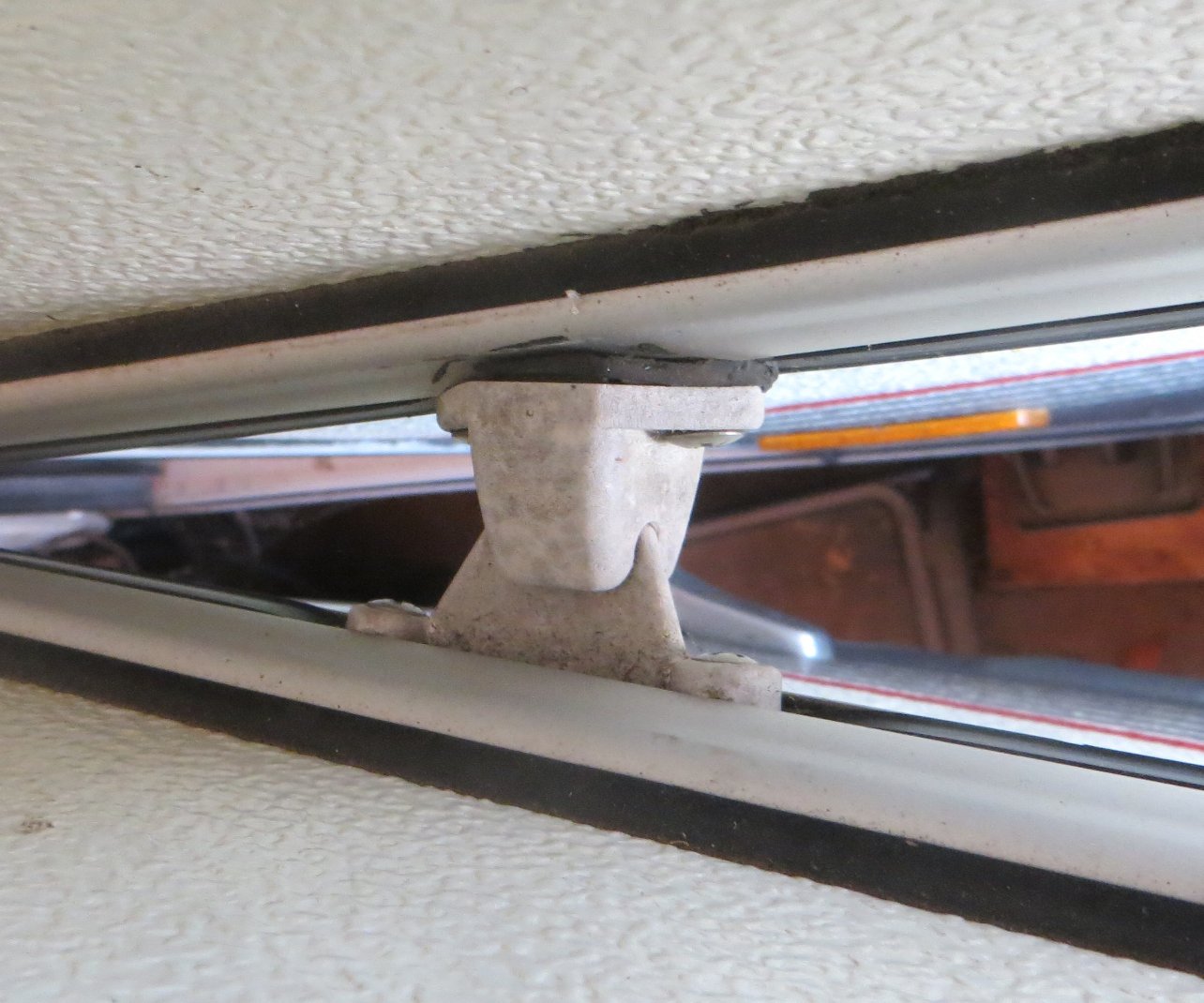

Tu as bien fait de le faire toi même, j'ai changé cette pièce lors de l'achat de la FamIlia, la pièce neuve a retenu la porte une semaine...... depuis sandow !!
Re: La Toilette de Désirée
Benjamin, les vis ne sont pas horizontales. :( :( :vivemoi: :jesors:
Messages : 5145
eribabinbin a écrit : jeu. 9 sept. 2021 14:28 :hello: Le blocage porte n'était plus opérationnel ça vaut 3.95 € chez Movera ( réf 996080) hors port. Il me restait du téflon, m'en fous j'ai le temps :hehe:
Tu es sûr pour le téflon, on dirait du nylon/plastique?

LANDERIBA a écrit : jeu. 9 sept. 2021 15:53 :hello:
:hello: , je peux te faire un px sur le vieux, tu mets du scotch en surplus sur la partie mâle et ça le fait :mdr1:
Les Comtois a écrit : jeu. 9 sept. 2021 16:42 Benjamin, les vis ne sont pas horizontales. :( :( :vivemoi: :jesors:
Beau boulot pour la petite bête des bois touche à tout. :super:
:hello: Claude, à vrai dire je n'en suis pas sûr à 100 %, c'est mon frère qui m'en a donné des morceaux, selon ses dires dans sa boite avec cette "matière" ils faisaient les poulies pour des câbles de renvois. Plateforme élévatrice pour handicapé, Usine ; ex monte foins Bayard (Bourgeois à St Amand en Puisaye)
Il me l'a toujours présenté comme du Téflon mais à la lecture de ; https://fr.sawakinome.com/articles/chem ... eflon.html
Je pense que tu es dans le vrai :merci: , il faudra que je le teste au voltmètre le Téflon est conducteur :roll:
Bonne soirée, hier soir : Rain :
Messages : 2351
Ceci est du nylon. Pas du téflon.
Je gérais un stock chez Airbus dans une autre vie. J'ai récupéré des chutes tombées d'un camion poubelle. :mrgreen:

Tu as fait comment pour bloquer à 290 Nm ?
vieux.lion a écrit : ven. 10 sept. 2021 19:01 Tu as fait comment pour bloquer à 290 Nm ?
Bonsoir Michel.
J'ai une clé dynamométrique graduée jusqu'à 250 Nm mais avec encore un réglage supplémentaire non gradué. Donc j'ai fait plus que la graduation au pif, c'était pile poil, vérifié chez mon pneus-mologue préféré, avec une clé de 300 Nm.
Bonne soirée, Benjamin.

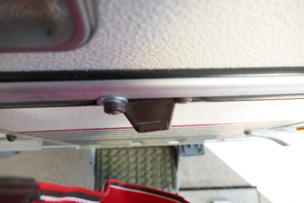

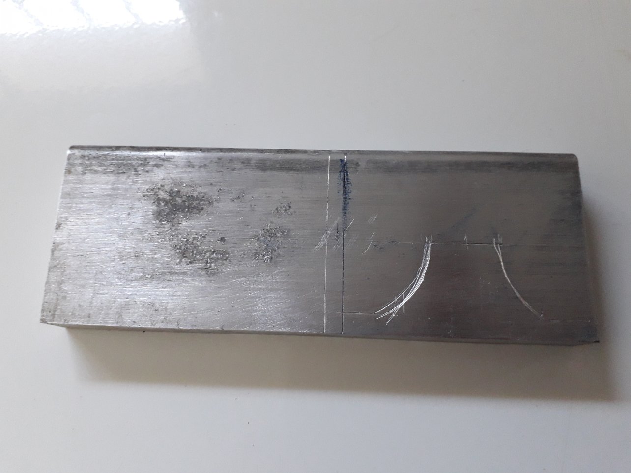

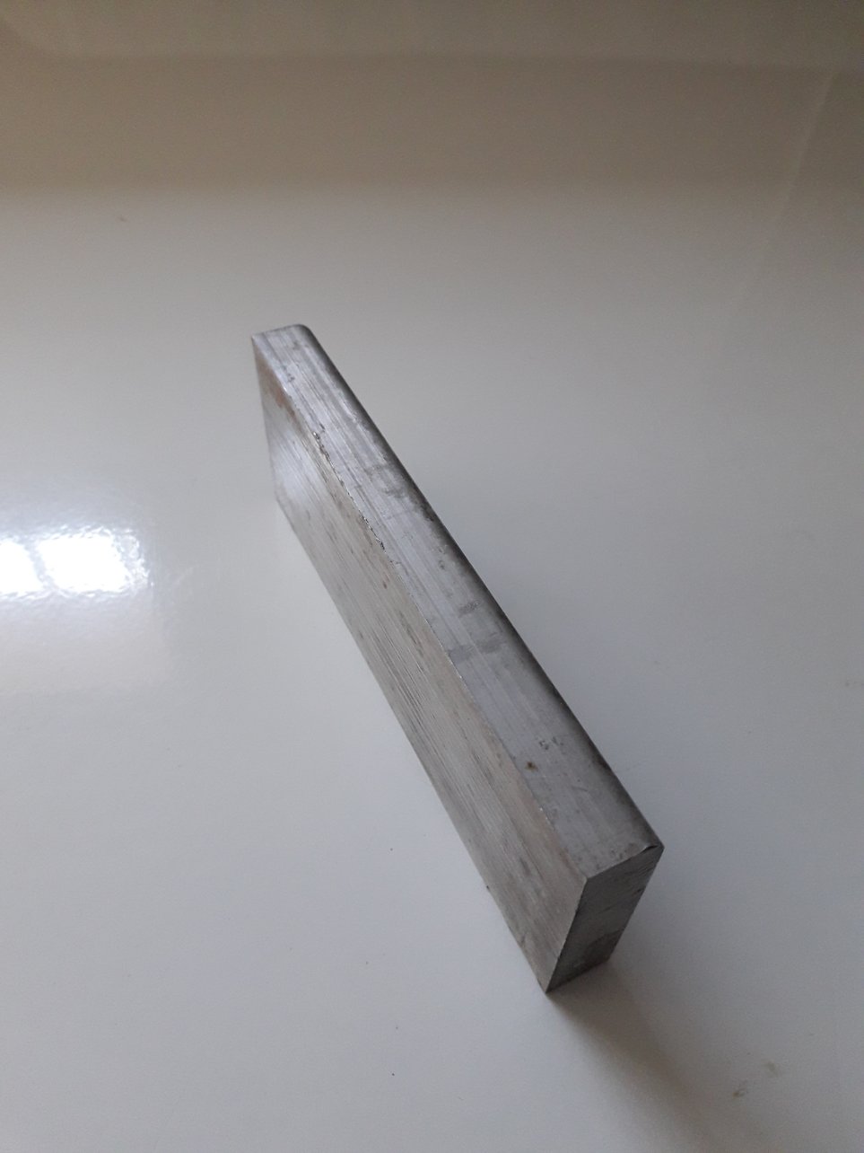

Ps; demain j'aurais fini posée la butée de porte (en aluminium)

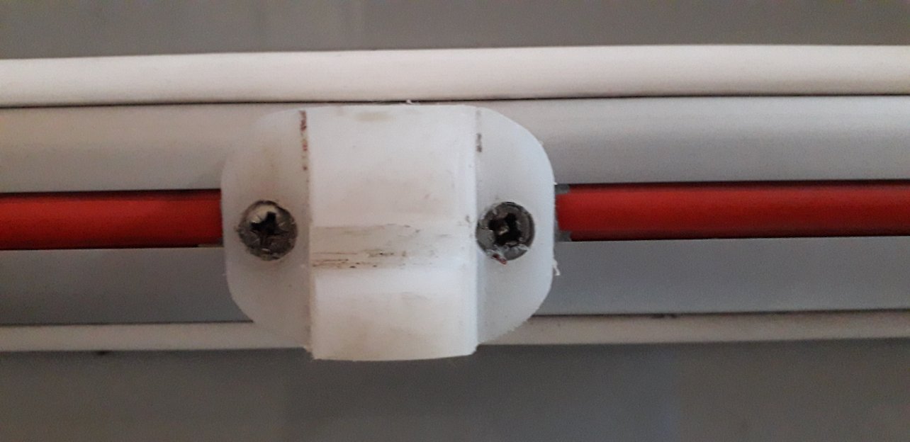

:hello: Butée de porte finie posée, finalement en aluminium dans une chute de mon ami Pierrot :merci:
:hello: Jean Paul, avec tes nouvelles lunettes c'est bon ? :( :hehe:

Beau travail BinBin :flow:

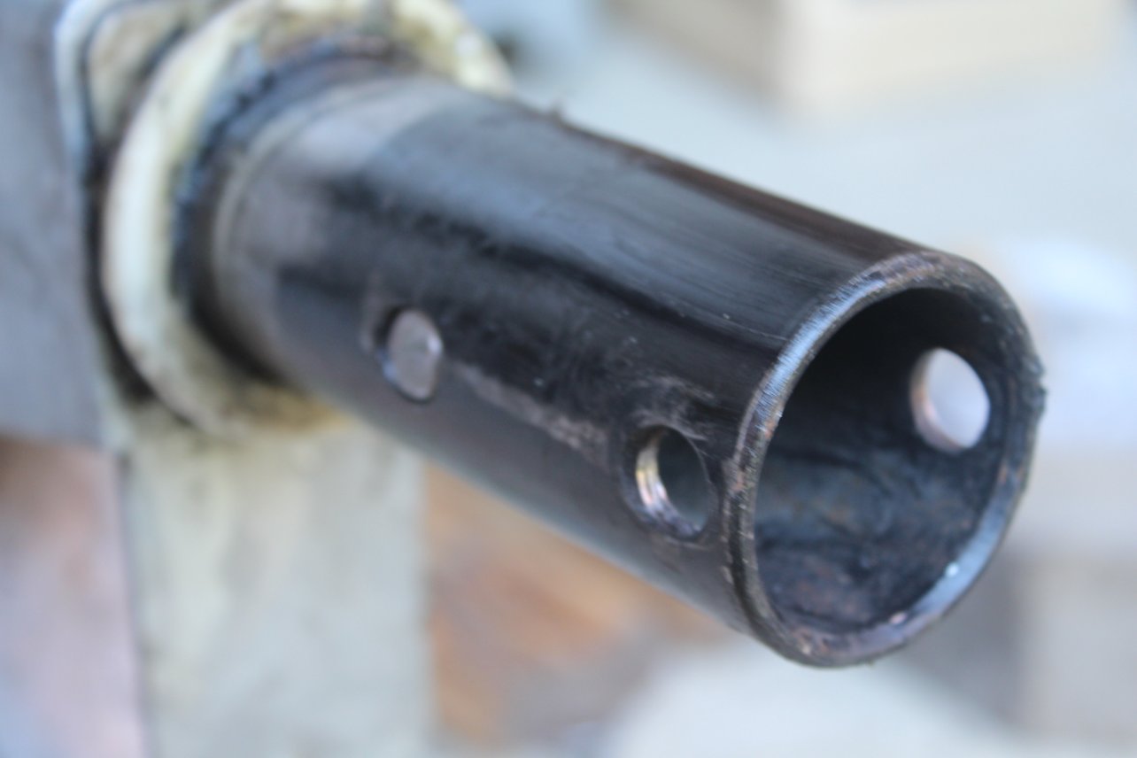

Binbin, je suis arrivé à Dénia, en Espagne et sur le parcours sur quelques coups de freins brutaux, l'amortisseur de flèche n'a pas répondu comme il le faisait avant. Donc il va falloir le changer, en revenant !
Eribalin a écrit : mar. 14 sept. 2021 10:45 Binbin, je suis arrivé à Dénia, en Espagne et sur le parcours sur quelques coups de freins brutaux, l'amortisseur de flèche n'a pas répondu comme il le faisait avant. Donc il va falloir le changer, en revenant !
Bonjour Alain
OK, je suis en attente d'une réponse de Cernay.

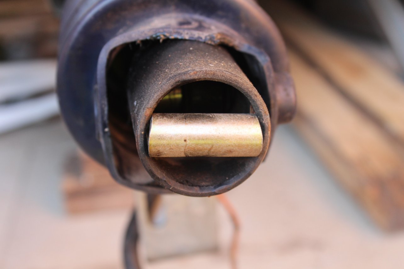

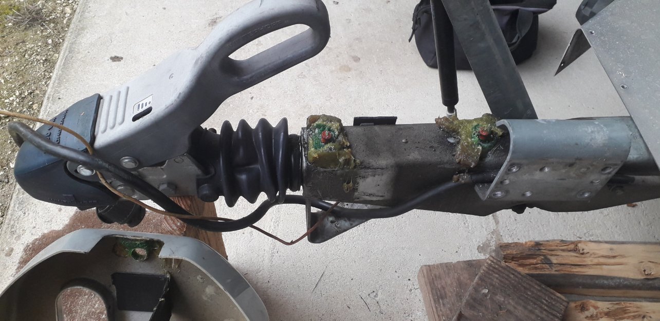

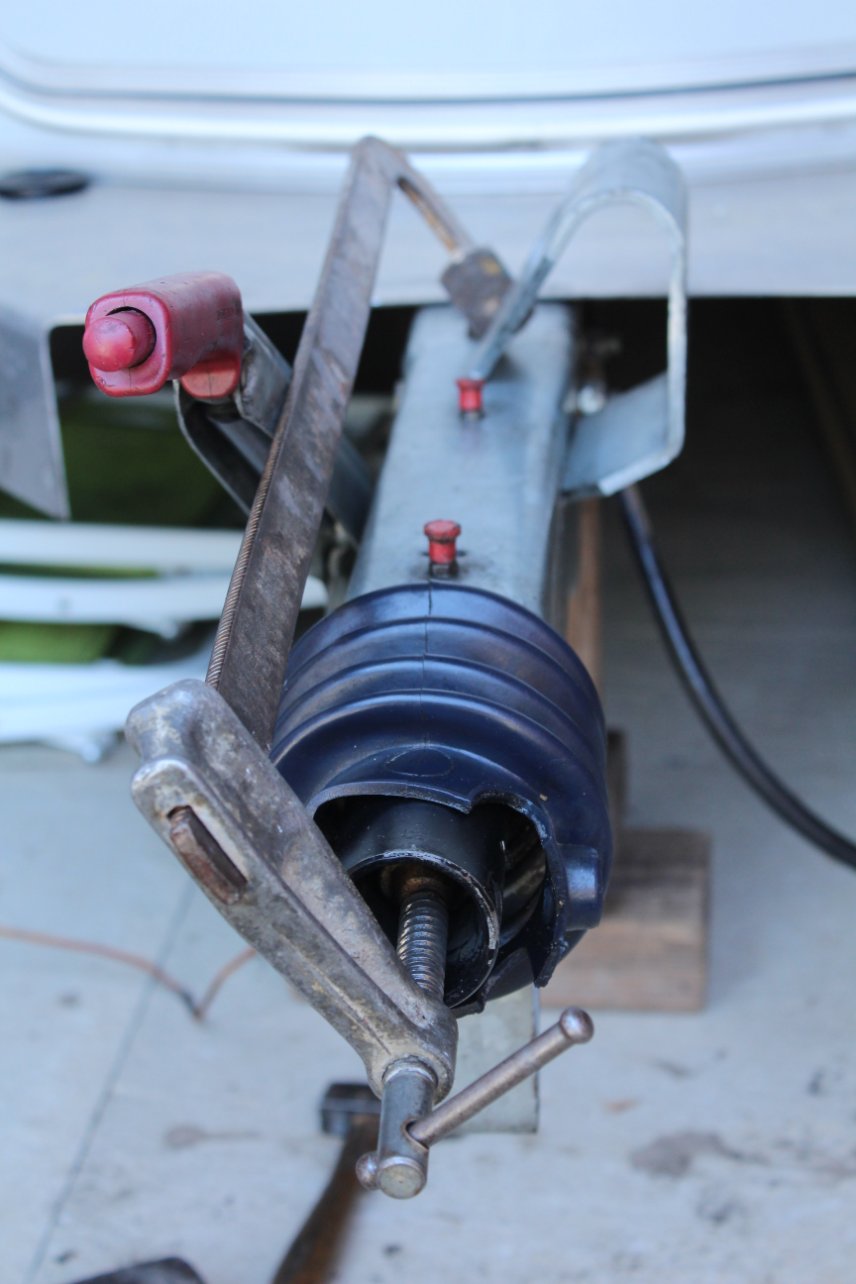

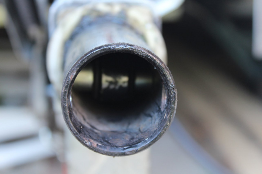

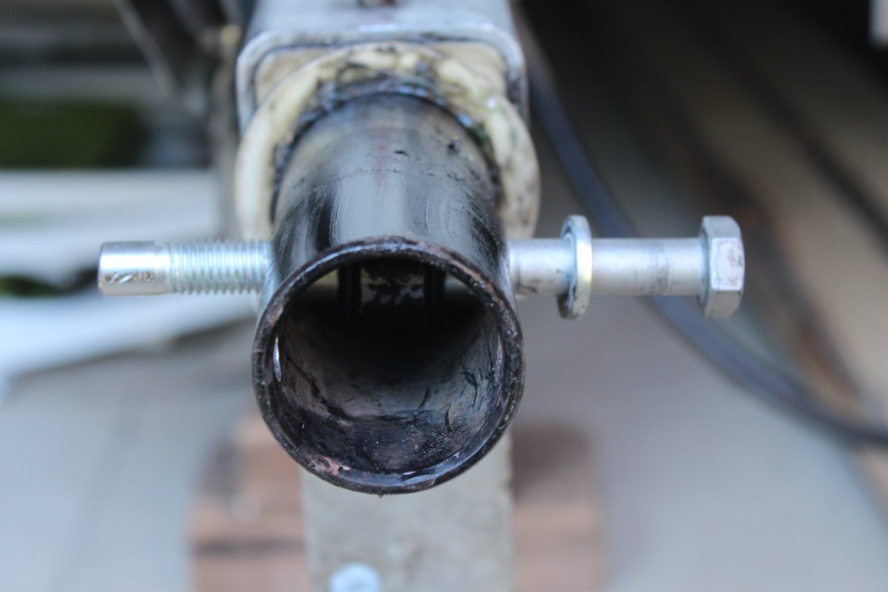

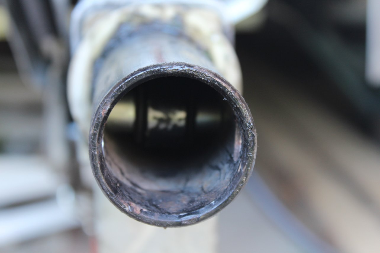

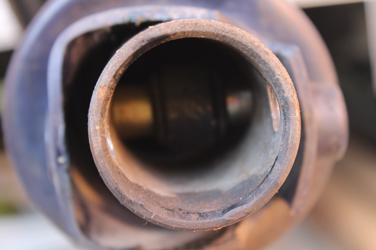

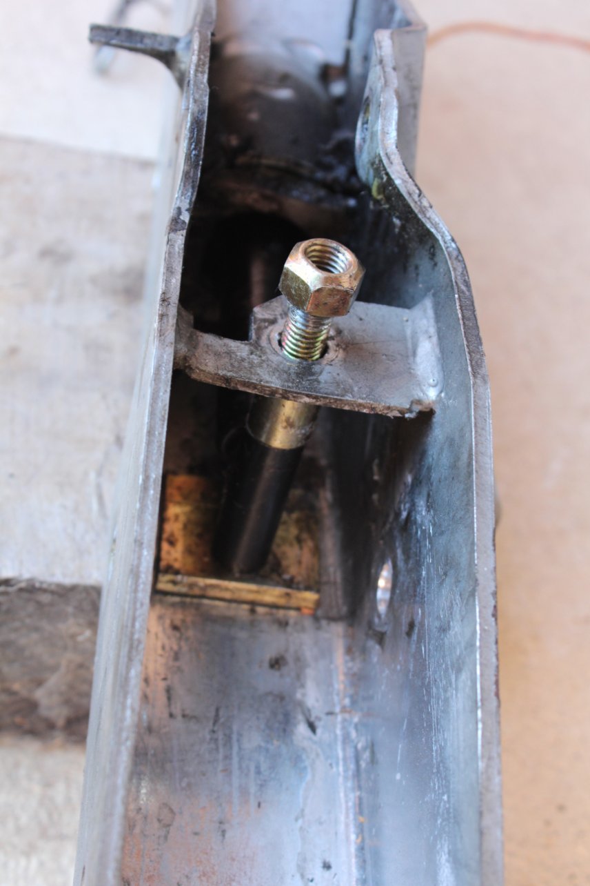

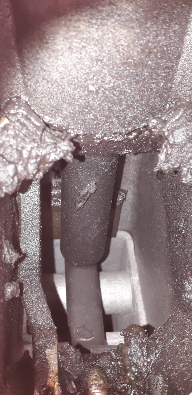

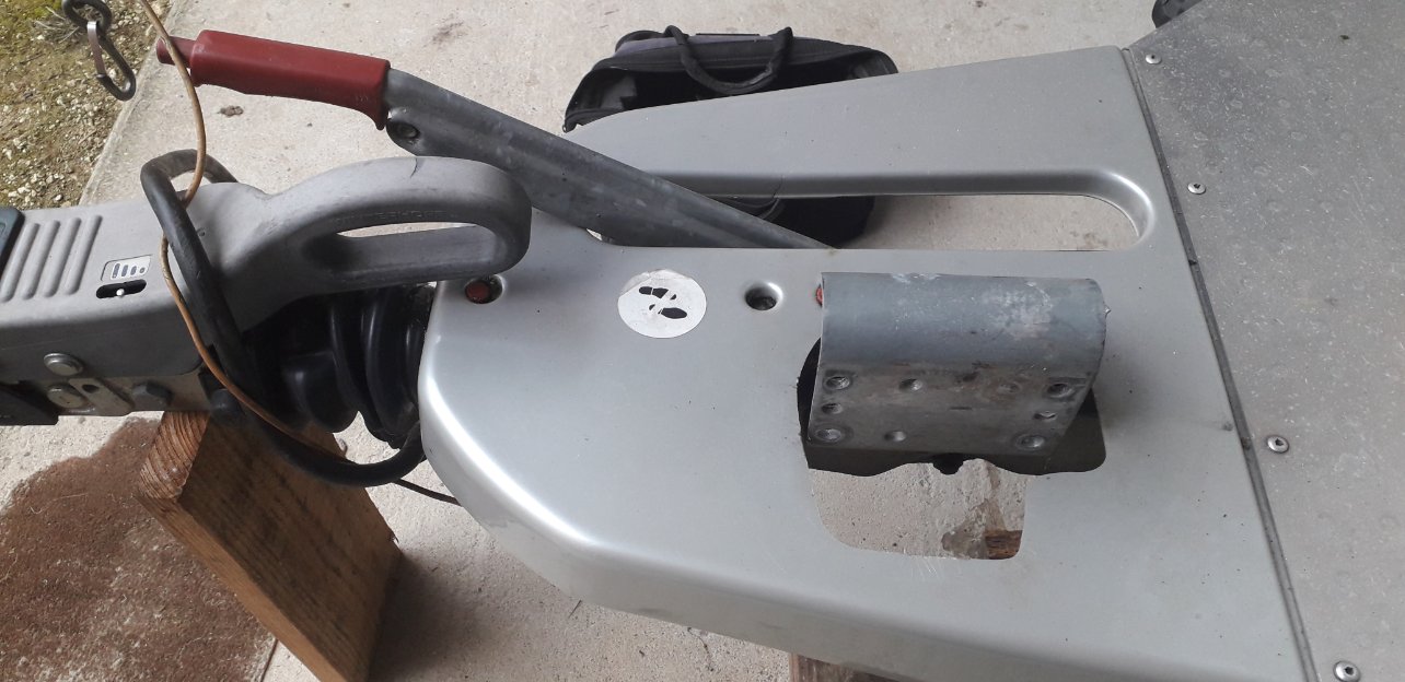

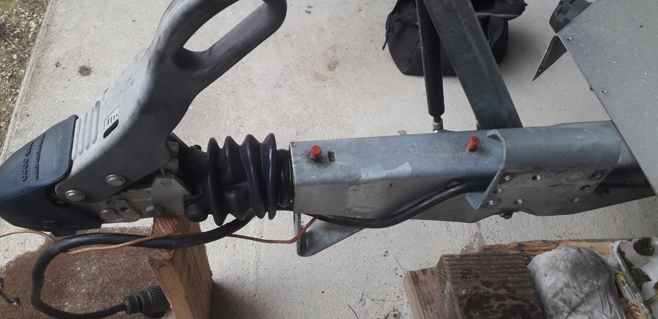

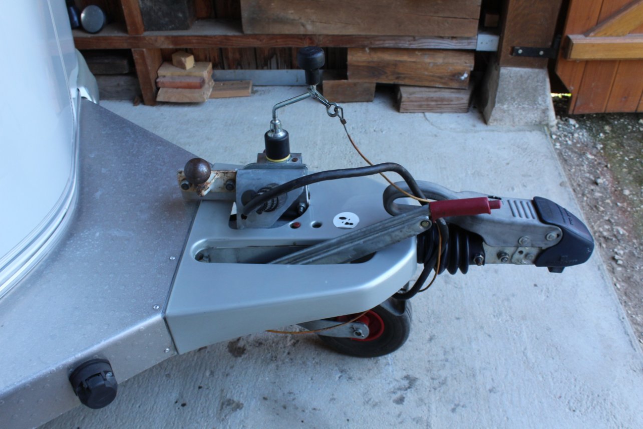

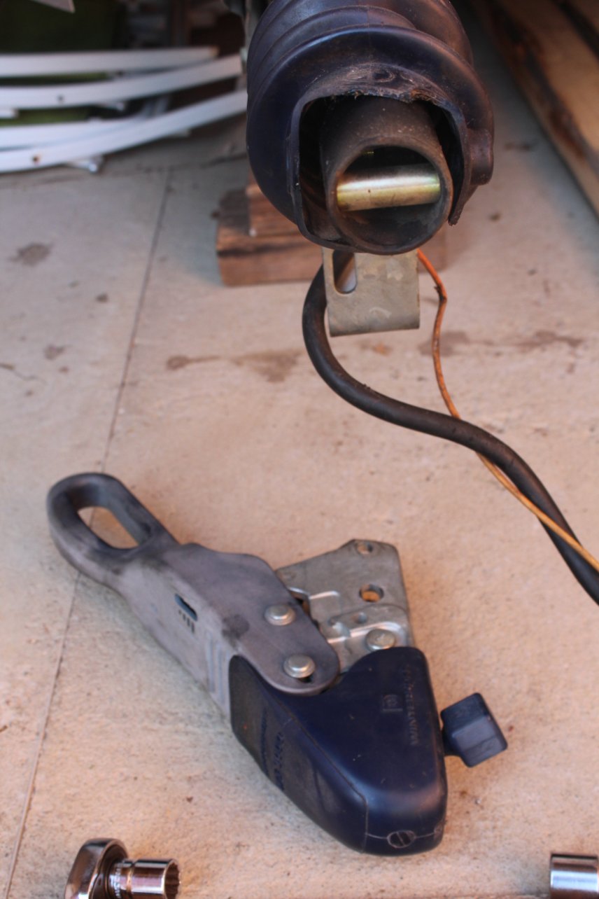

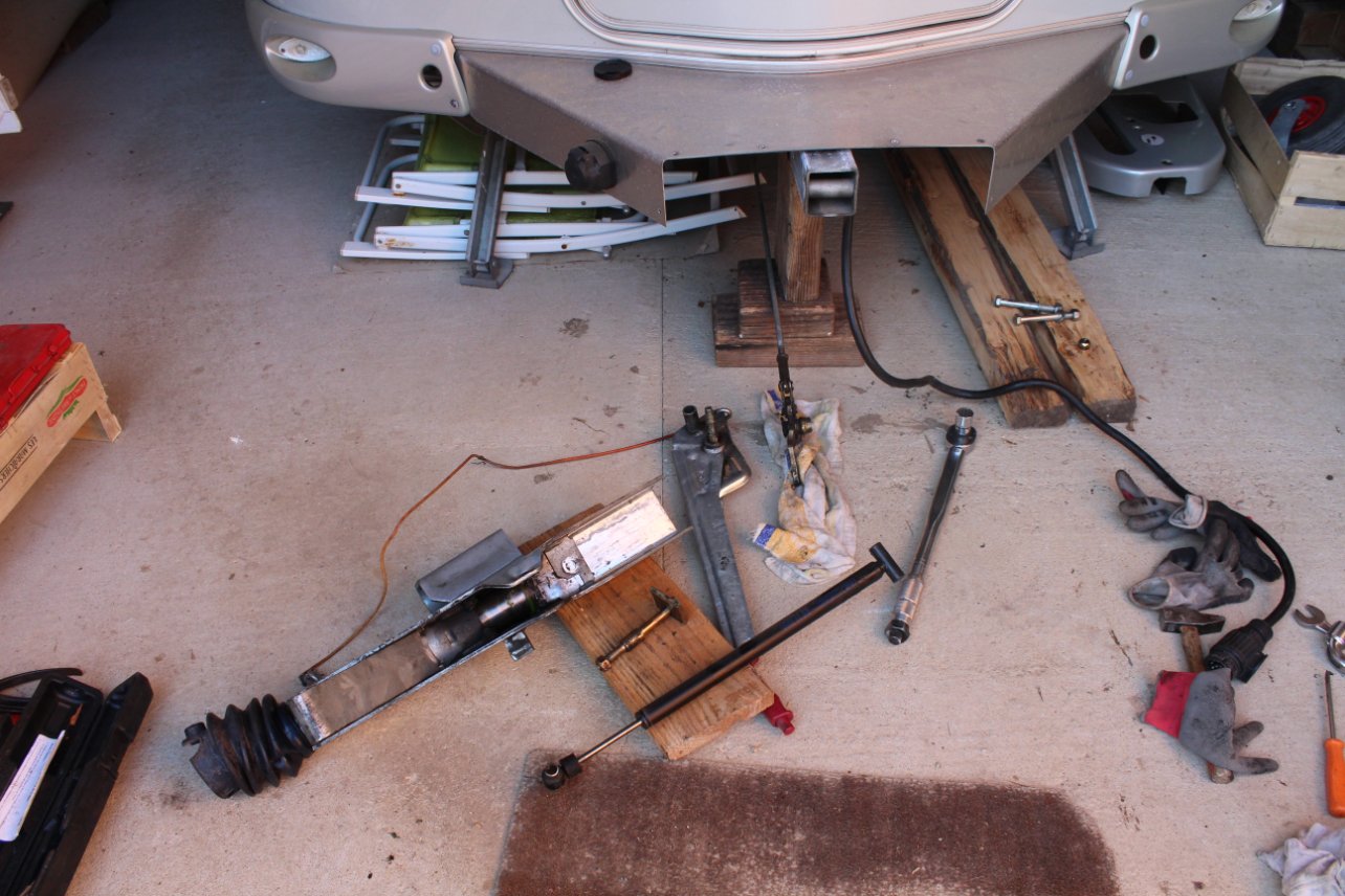

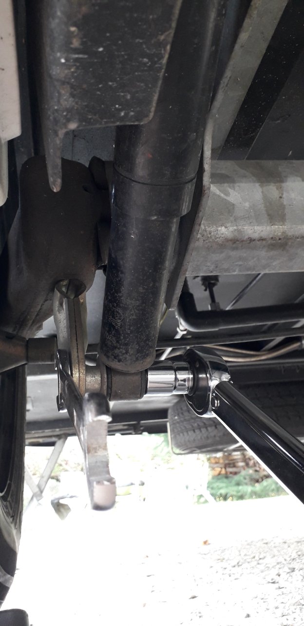

:hello: On continu, changement amortisseur timon de Désirée aujourd'hui (TROLL FEY 530), acheté chez https://www.equipement-remorque.com/ prix livré ttc 64€93, réf AL-KO 161S
Démontage, roue jockey, cache timon et à suivre.
C'est caca :(
Nettoyage

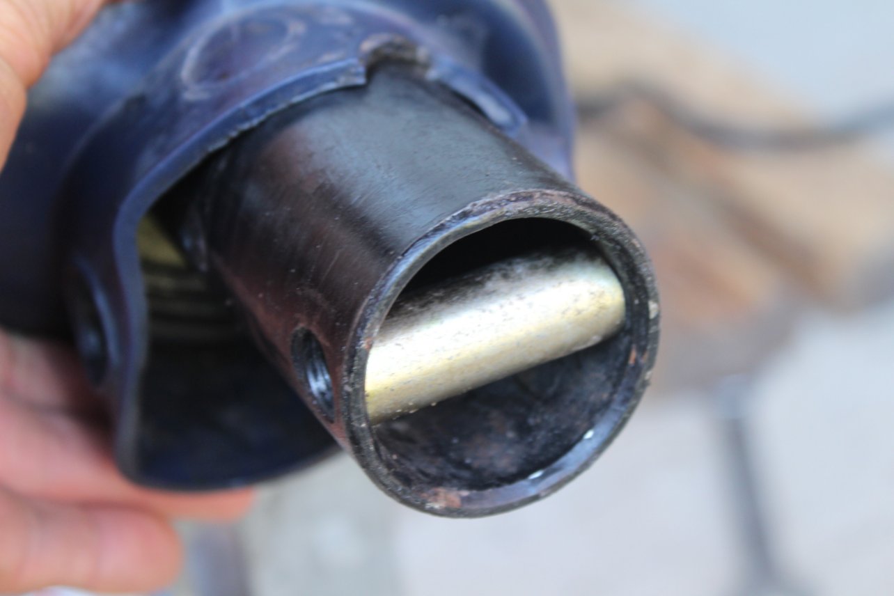

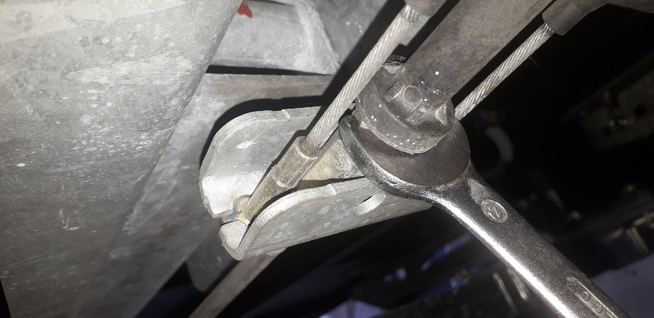

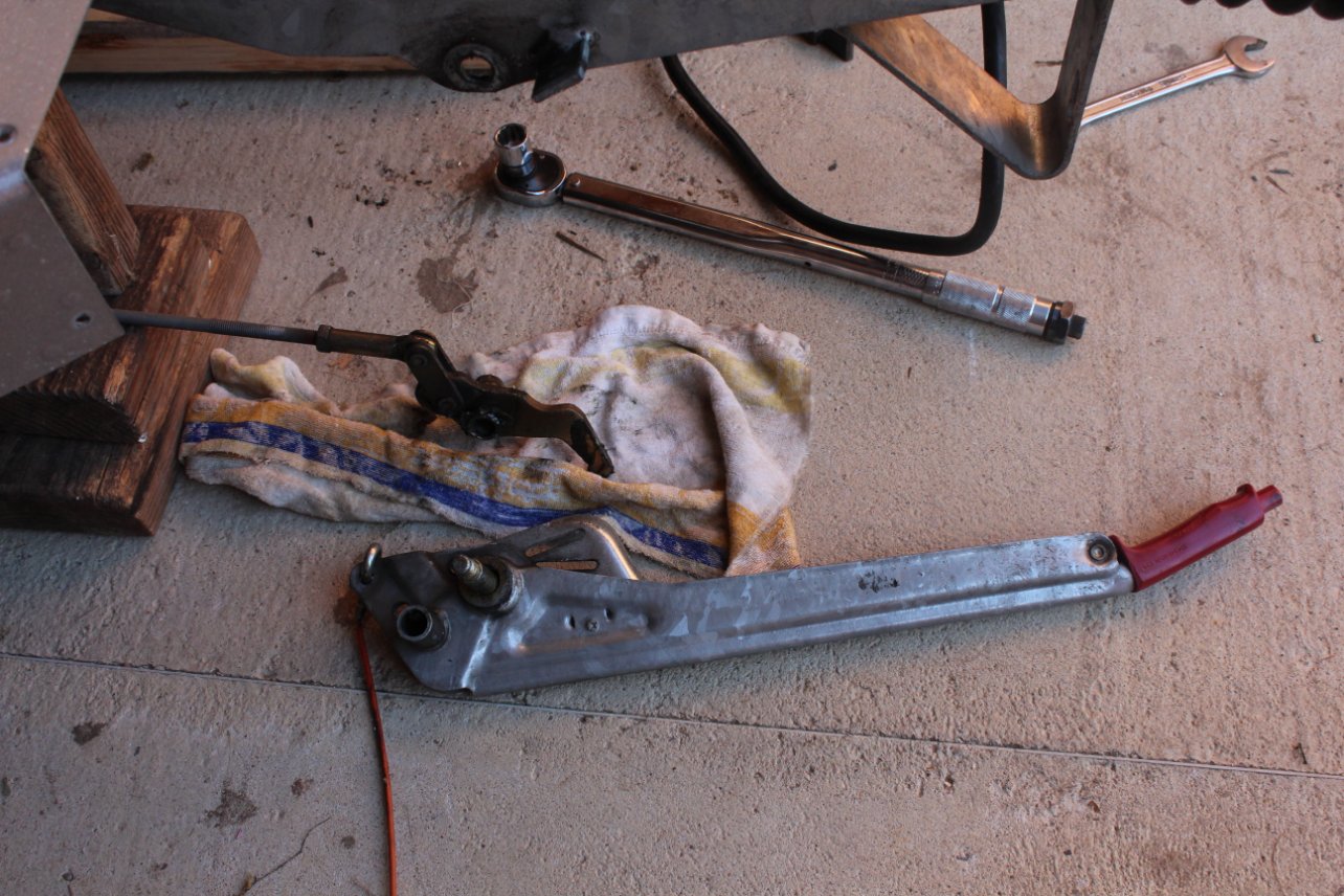

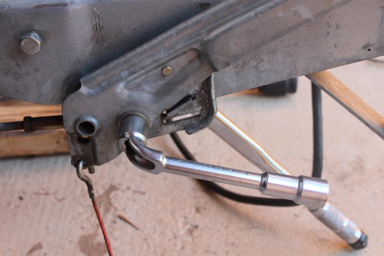

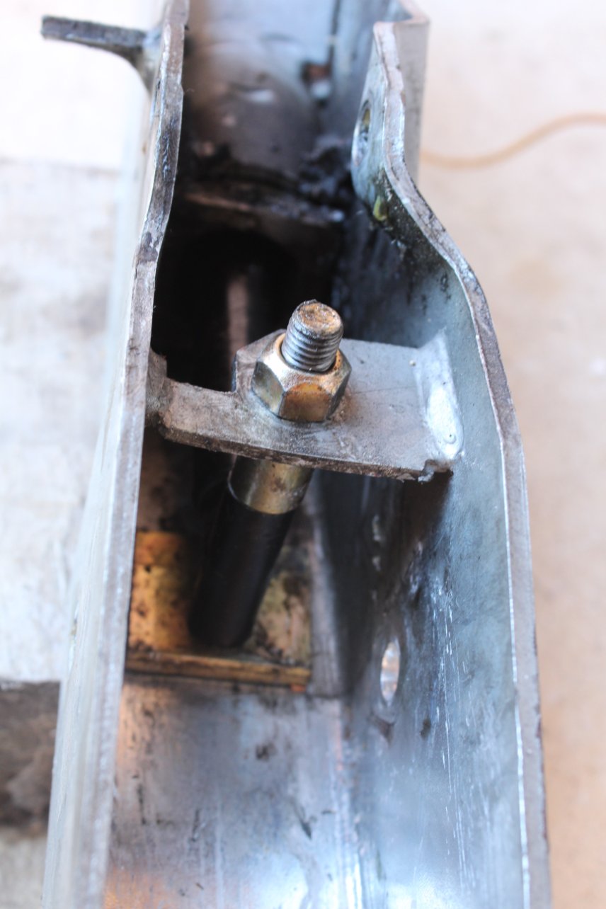

AVANT DE CONTINUER IL FAUT DESSERRER LA TRIGLE FREIN VERS L'ESSIEU, PLUS FACILE SERA LE REMONTAGE
Sous la flèche on aperçoit le montage AR

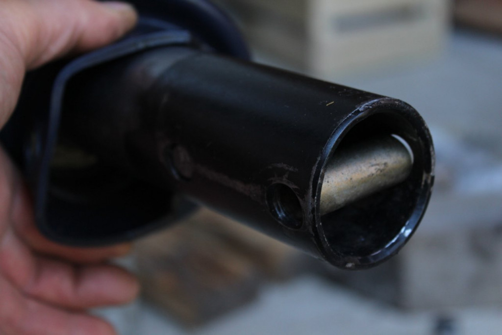

Démontage du frein et de la tête AKS (Winteroff 3000)
On aperçoit la première entretoise, derrière la tête de l'amortisseur
Retirer l'amortisseur par l'arrière ( Jean Paul fait autrement :] )

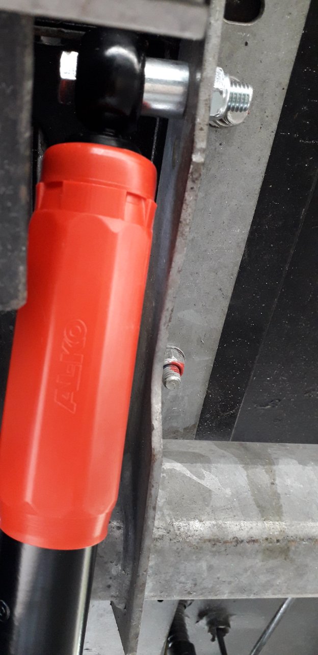

Remontage dans le sens inverse , ATTENTION AU SENS DE L'ENTRETOISE qui est à l'AR
Pousser l'amortisseur ( ici avec un serre-joint de menuisier, ça le fait :happy1: )
Penser à mettre le soufflet

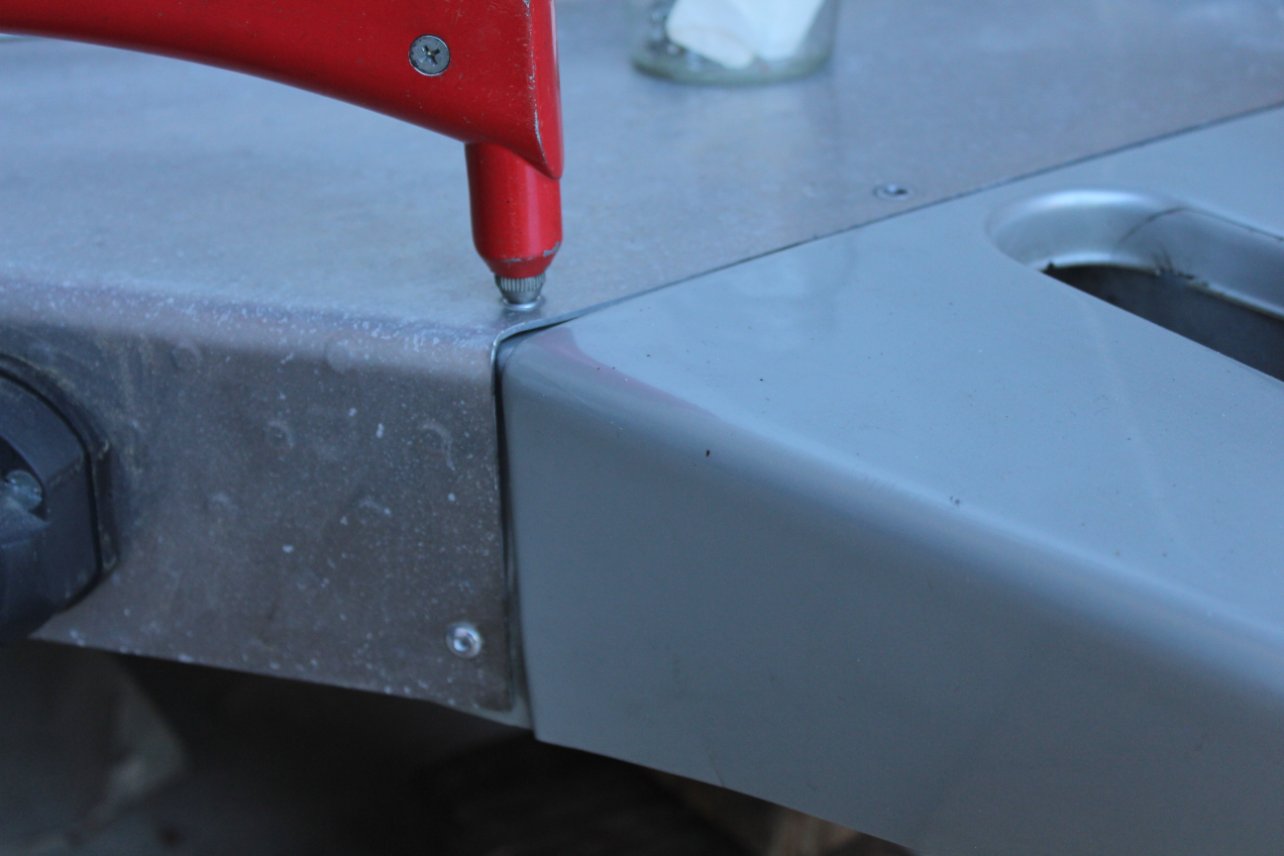

JE N'AI PAS EU LE FAMEUX GOUJON POUR LE REMONTAGE, PAS GRAVE J'AI COUPE UN BOULON 47 MM DE LONGUEUR 12 MM DE DIAMÈTRE :happy1:

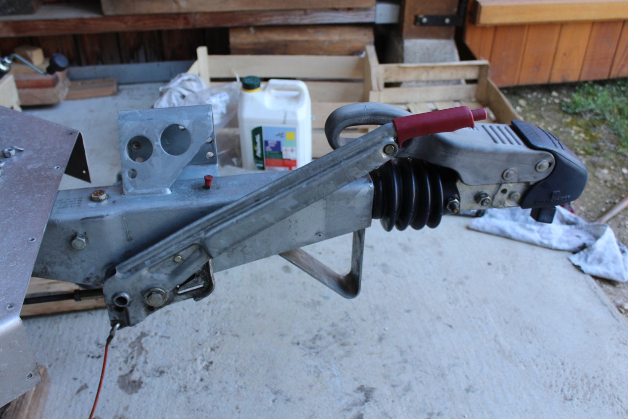

On pousse le goujon avec le boulon d'origine et on fixe l'AKS

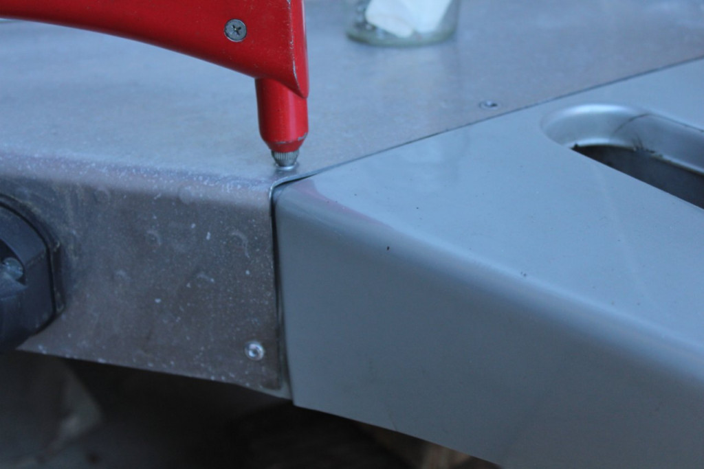

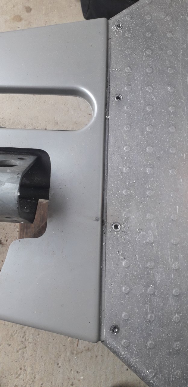

Rivetage du cache et réglage de la tringle frein
AYE, Benjamin.
PS, Merci à J-Paul pour ses conseils :merci:
Modifié en dernier par eribabinbin le mar. 22 mars 2022 21:09, modifié 1 fois.

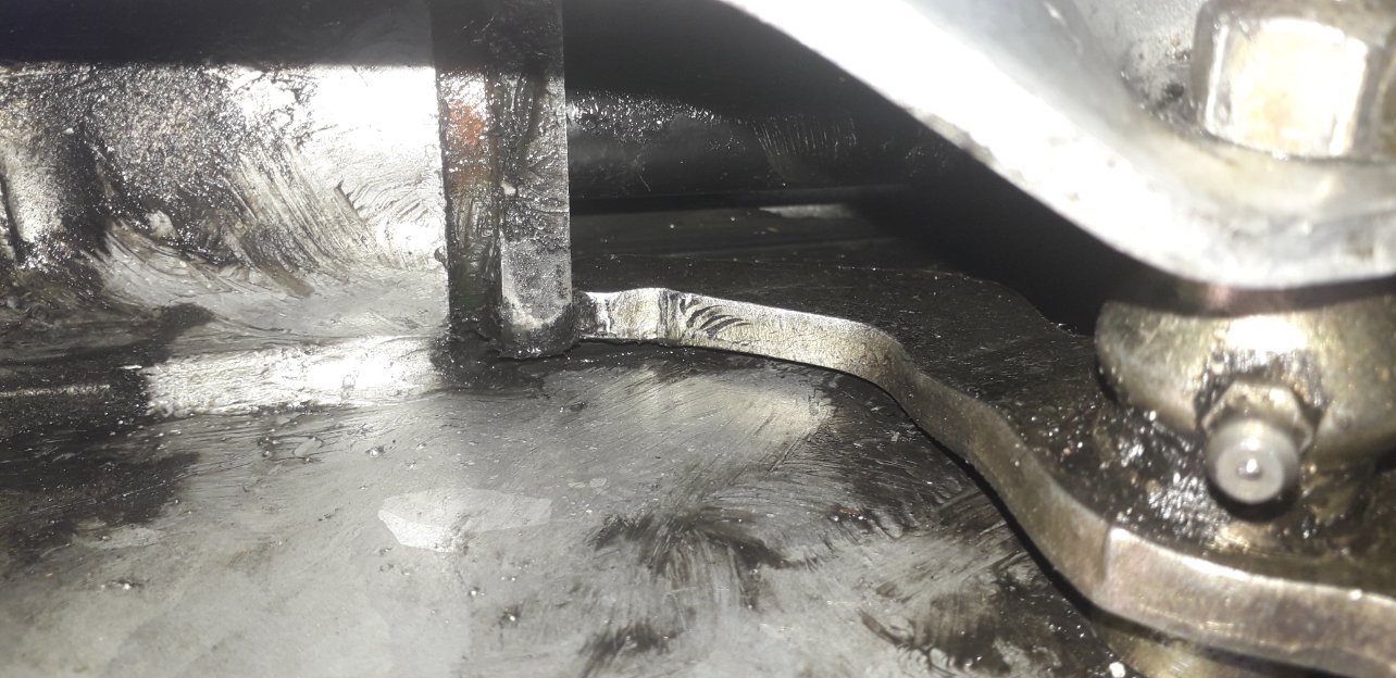

:hello: , J'OUBLIAIS MAIS IMPORTANT vue du système freinage
Cette pièce doit être IMPERATIVEMENT MONTE COMME SUR LA PHOTO
Et un graissage des trois points ;-)
Modifié en dernier par eribabinbin le mar. 22 mars 2022 21:13, modifié 1 fois.

Hello!
C'est dommage que tu aies fait ta butée de porte parallèle, il y a un angle et la butée ne coince que sur un angle et ça dure bien moins longtemps. Sur la mienne, j'ai mis une cale en biais. (photo si ça intéresse!)
En tous cas BRAVO! :super: :super: :super:

JeanYvon a écrit : mer. 23 mars 2022 14:34 Hello!
Bonsoir J-Yvon.
? je ne comprends pas ce que tu veux dire, oui merci de mettre une photo, pour mi et pour le forum :merci:
Oups, tu parles de la butée porte caravane? j'étais branché sur l'amortisseur :( , oui une photo STP.
JeanYvon
Salut à tous
comme on voit sur la deuxième photo ce n'est pas encore suffisant
Messages : 20716
Voilà comment c'est installé d'origine ...
C'est la partie sur la ceinture de caisse qui est inclinée.
Je l'ai changé.... le nouveau a tenu une semaine !!! :(
Depuis sandow entre poignée de porte et poignée de tirage ...

JeanYvon a écrit : jeu. 24 mars 2022 11:48
Salut à tous
Comme on voit sur la deuxième photo ce n'est pas encore suffisant
Hello J-Yvon
De ce que montre ta photo, toi tu as une Triton et ton support femelle est sur une partie cintrée, moi Troll le support est sur une partie plate, je viens de vérifier la partie mâle rentre bien et en totalité dans la gorge, enfin c'est ce que je vois ;-)
Vu les matériaux employées ça devrait m'emmener dans ma tombe 8|
Bonne journée, Benjamin.
Message non lu par JeanYvon »
Re!
Je n'avais pas fait attention que ce système était dans la partie cintrée de la Triton
Effectivement ça change tout!
Hello Binbin
Ca doit te changer la vie un amortisseur neuf :super: beau travail appliqué :merci:
