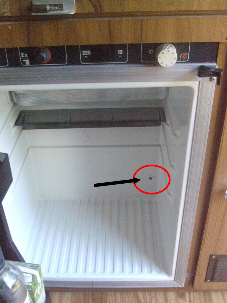

En plein jour il est pratiquement pas possible de voir la petite flamme bleue, une astuce que j' utilise, est de poser ma main à cet endroit, cercle rouge sur la photo, après avoir mis en fonction le frigo sur gaz? au bout d' une heure voir moins? l'endroit et chaud disons tiède.
