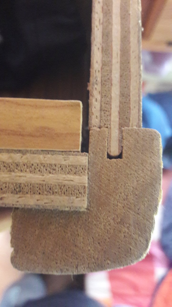

Sur ma familia de 93 les coins de la penderie sont en "méduim" habillés de, semble-t-il, papier autocollant décoré façon bois du plus bel effet.
Hormis en cas d'accroc :(

combiériba a écrit : dim. 5 sept. 2021 10:59 Bonjour à tous
:hello: Comme je disais précédemment, certaines "anciennes" ont des montants en "médium" pour nous les petites bêtes du bois = ISOREL
Sur les : eriba : principalement sur les montants de section conséquente (montants) plaqué plaquage bois véritable ou feuille vinyle.
ta photo, montant "médium" et panneaux multiplies, de ce que je peux voir.
Dans ma vie j'ai très rarement travaillé l'Isorel :happy1: :nonon:, en apprentissage nous l'appelions "carton mâché" :(
