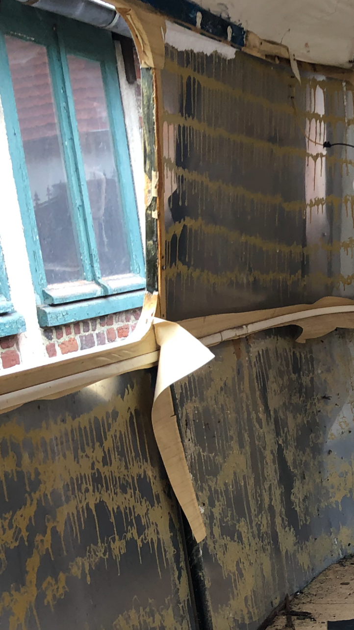

Pour les photos intérieures :
Les meubles ont été arrachés du sol et cassés pour une tentative de changement de plancher ... un désastre

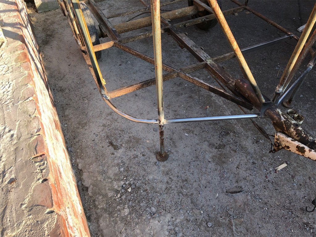

Re: Restauration Puck 1970
Papa à tout cassé la caravane comme disent les petits ....
On coupe, on coupe le morceau à la bonne taille, on ébavure et on soude ....
Changement de la traverse intermédiaire arrière Changement des soubassements avant et d'un angle Changement des traverses autour de la fenêtre avant J'ai supprimé la fenêtre avant comme sur les Puck 120 GT, photo à venir
J'ai rajouté un tube au niveau plancher du placard ... on sait jamais ... peut être un WC ...
Si vous regardez bien, vous verrez aussi la corrosion au niveau du timon, il à été réparé mais je n'ai pas de photo pour l'instant
Par contre souder ses vieux tubes c'est une galère même au semi auto, la moindre hésitation dans le soudage et je passe aux travers, m'enfin dans l'ensemble ça peut aller.

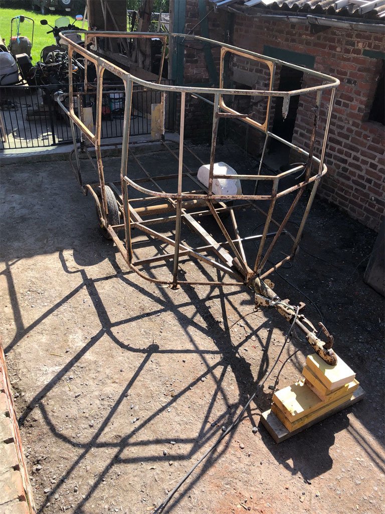

Ca avance plutôt pas mal le décapage de la structure, mais c’est comme quand je brosse les cadres de moto j’en prend plein la tronche …
La structure supérieur est faite, pas de rouille perforante, le seuil de porte a été changé.
Mais il me reste un bout de ceinture horizontal à changer et je n’ai plus de tube…

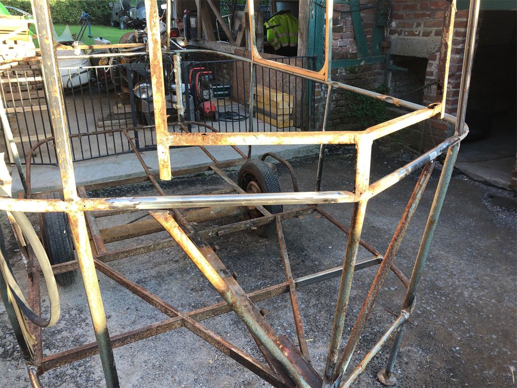

Bonjour à vous,

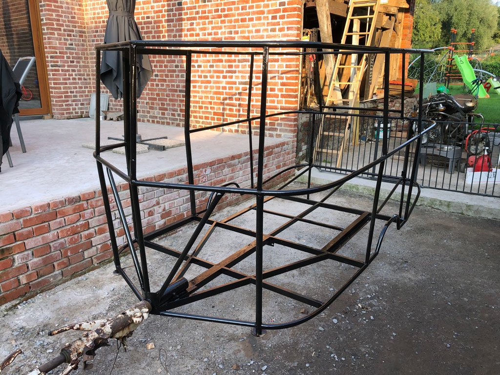

Les différents tubes corrodés ont été changés .... le dernier était le seuil de porte : Les tubes ont tous subit un brossage mécanique, anti-rouille et peinture noire avec anti-rouille : J'ai changé du tube carré de 20x20 qui se trouve entre les deux longerons qui servent de fixation à l'essieu car il y avait un affaissement du tube, j'ai mis une section de 20x35 ... je n'avais pas de 20x40 en stock.
J'ai fait une encoche sur le coté de la fixation des câbles de frein sur le châssis, cela me permet de démonter l'essieu sans démonter les câbles de freins.
Vous pouvez aussi voir le tube vertical mis à la place de la fenêtre avant.
Il me reste le timon, mais je pense le faire sabler contrairement au reste, car les recoins sont difficiles d'accès.

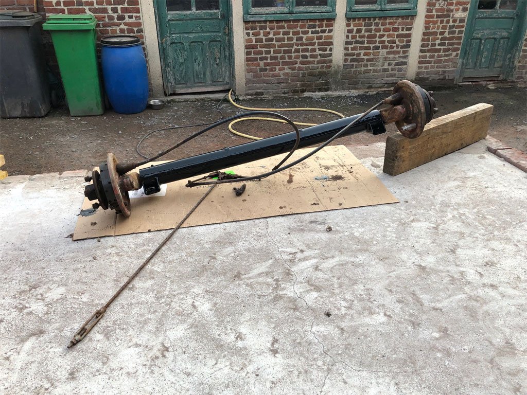

L'essieu à été démonté de la Puck, ce qui est bizarre c'est que les freins sont quasi neufs, je n'ai presque pas de trace d'usure dans les tambours.
Par contre une grosse galère pour sortir les goupilles des vis de réglage de frein...

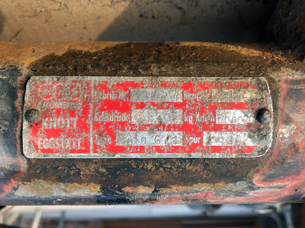

Une photo de la plaque de l'essieu : L'essieu est en parti peint, il faut que je fasse sabler les bras en même temps que le timon pour la même raison... les garnitures de frein ne sont pas non plus spécialement usées et les roulements étaient plus que graissé avec une graisse propre ... tout ça est bizarre vu l'état général de la Puck.

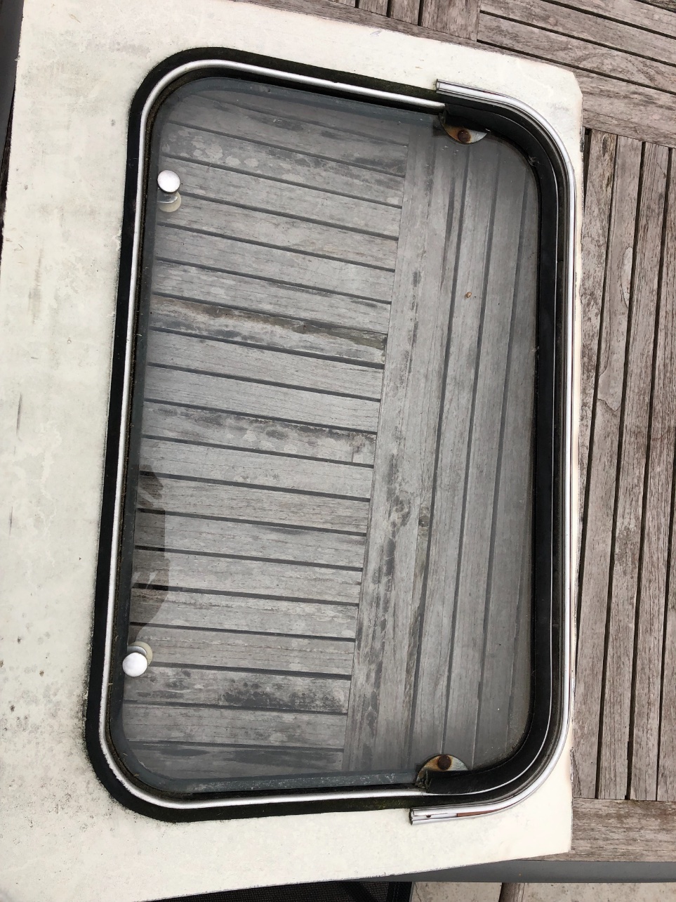

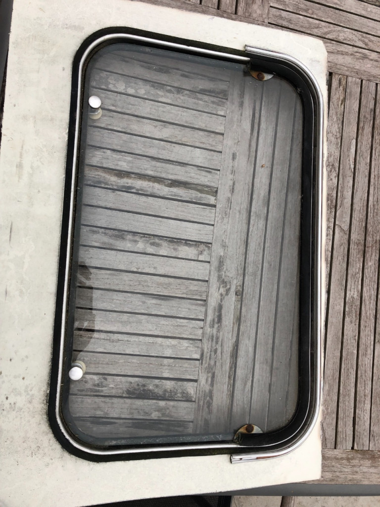

Apres un périple de plus de 1000 km la puck aura une fenêtre arrière ouvrante d’origine

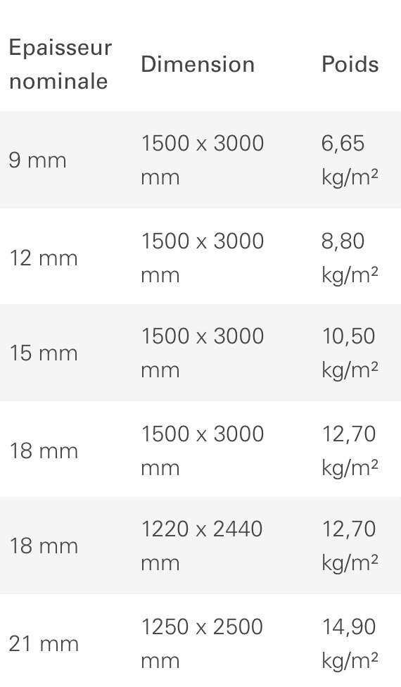

Qui saurait ou je peux trouver de la tôle d’alu brut en format 1000x5000x0.5 ? Presque un fond de bobine en faite car je me tâte de changer toute la tôlerie.
Ayant acheté cette caravane sans le plancher d’origine qui pourrait me donner l’épaisseur qui va bien ?
Merci à vous,

Il a tout démonté ! !

Une réflexion aussi sur l’isolation… on sait tous qu’elle est réalisée en polystyrène, mais au vu du nombre de découpe à faire il doit y avoir plein de pont thermique.
Je pense plus qu’il utilise cela pour combler le vide entre les tubes avec quelque chose de léger et non pas pour faire une bonne isolation.
Je pensait aux isolants fin multicouche qui pourraient être scotché à la structure avec du scotch alu.
Je ne croit pas au R magique annoncé par se type de produit mais cela n’est peut être pas pire que ce qu’il y a d’origine. Quitte à mettre les deux en réduisant l’épaisseur du polystyrène.
Vous en pensez quoi?

Bonjour,m59 a écrit : jeu. 16 sept. 2021 07:09
Habituellement cela importe par rapport à la fixation des meubles sur l'ossature, mais là n’ayant plus de meubles, tu as de la latitude
Tu vas être confronté au problème de l' isolation du plancher et donc son épaisseur car en 70's ce n'était pas le pied
Après est apparu un contre lattage qui permet plus sérieusement de contenir une épaisseur d'isolant, polystyrène, je préfèrerai de l'extrudé
A moins que tu l'incorpores dans l'épaisseur de ton ossature ce qui t'obligeras de prévoir une peau en dessous (tôle ou bakélite...) ?
En ce cas la hauteur intérieure restera maximale
N'oublies pas de passer ton faisceau électrique avant de tout fermer.

Il faut admettre que pour le sol j’avais aussi réfléchi à la possibilité de mettre une tôle alu sous le châssis, de poser l’isolant entre les tubes et de finir par dessus avec un contre plaqué.
Mais pareil, quelle épaisseur de contreplaqué mettre pour avoir un sol stable sans pour autant sur dimensionner et alourdir la Puck.
L’hauteur intérieure est aussi importante, d’ailleurs je m’étais demandé aussi au point ou j’en suis si je n’allais pas rehausser de quelques centimètres en soudant une nouvelle ceinture supérieure.

m59 a écrit : jeu. 16 sept. 2021 11:17 Une réflexion aussi sur l’isolation… on sait tous qu’elle est réalisée en polystyrène, mais au vu du nombre de découpe à faire il doit y avoir plein de ponts thermiques.
Je pense plus qu’ils utilisent cela pour combler le vide entre les tubes avec quelque chose de léger et non pas pour faire une bonne isolation.
Perso à la place du polystyrène je mettrais du Styrodur, nettement plus isolant.
Maintenant si tu ne veux pas isoler, tu ne mets rien, la lame d'air est un isolant, quant au machin multicouches je doute de son efficacité !!!
P'tet que tu regretteras dans le futur, à l'utilisation, de ne pas avoir isolé !!
A noter que le revêtement intérieur a une fine couche d'isolant coté de tubes de la structure.

Si, je veux isoler
C’est bien le but de ma réflexion, l’isolant mince et scotch alu permettent de supprimer les ponts thermiques un peu mieux, mais cela ne suffit pas. C’est forcement à doubler avec autre chose.
Pour le revêtement intérieur… du sky ne va rien isoler du tout.

Tu n'as pas les parois intérieures en Isorel avec papier collé d'un coté et isolant (mince) de l'autre ???

Je ne comprends pas bien ta question, mais l’idée est tôle alu extérieure, puis isolant mince scotché sur la structure, puis polystyrène et pour finir finition skaï à l’intérieur.

L'habillage intérieur des nos
Que tu mettes du skaï, pourquoi pas, mais sur quoi tu le fixes ???
Seule la partie toit est en toile plastique tendue sur arceaux.

Ha ok,
Sur cette puck ce n’est pas comme cela, du contreplaqué de 5mm est fixé sur la ceinture haute et moyenne, le vinyl d’origine est agrafé dessus en haut et milieu, puis sur le plancher ainsi que les encadrements de fenetre.
Ou alors j’ai loupé un épisode au démontage
On voit le restant de contre plaqué 5mm sur la fenetre

Effectivement le contreplaqué" sert à l’agrafage du revêtement, le skaï pas top ( lourd, fragile et cher ) .
Tu retrouveras ton bonheur ( plafond et murs ) là :
https://www.enpi-retro-auto.com/
Le multi-couches c'est de la " Daube ", prends de l'extrudé et les bandelettes de contre-plaqué collées au mastic-colle sur l'ossature te protègeront des ponts thermiques.
Autre chose pour que ce travail soit une réussite :
Entre l'Alu et l"Acier mettre un galon de silicone pour que ne produise pas d'électrolyse et que ton Alu ne produise pas cette poudre blanche synonyme de corrosion de l'Alu.

Merci pour le lien
Je vais prendre en compte tes conseils comme ceux des autres dans la restauration.
Le problème du silicone c’est que si il faut redemonter pour X raison c’est la galère.

Pour info les poids des différents poids de contreplaqué suivant l’épaisseur. Ca peut varier suivant l’essence de bois mais cela donne une idée. C’est le poids par mètre carré et pas celui de la plaque.

Pour le sol, pourquoi ne pas utiliser de L'OSB4. Il existe en plusieurs épaisseur et l'utiliser en sandwich avec du polystyrène extrudé. Ce qui permet d'avoir une très bonne isolation thermique et phonique. Pour les parois la laine de bois, qui se comprime bien, sur la paroi et isorel pour l'intérieur.
Voilà![Dan.San :]](./images/smilies/8.gif)
Voilà

C’est vrai, pourquoi pas de l’osb4… je pense faite une isolation par le dessous après la pose du plancher pour ne pas pénaliser la hauteur intérieure. D’après ce que j’ai trouvé il y avait du contreplaqué de 8 ou 10 mm d’origine.
