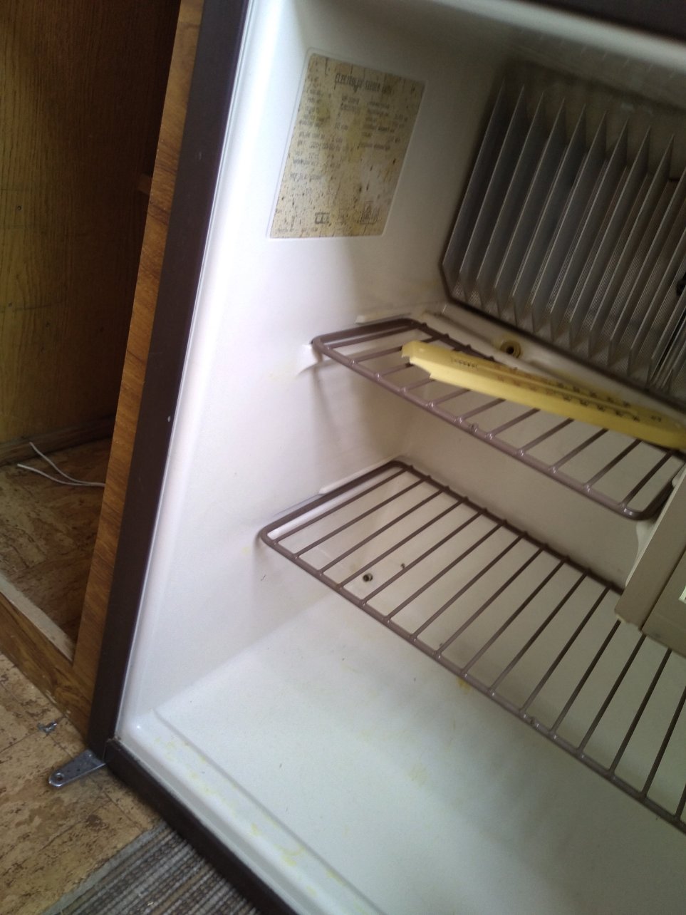

Je souhaite sortir le frigo pour nettoyage entretien......, mais je bloque, je ne vois aucune fixations.
Messages : 20780
Re: Démontage frigo
De chaque coté vers l'avant, selon les années, à l'intérieur ou à l'extérieur, deux vis à droite et deux vis à gauche, une en haut et une en bas. A la vue de ta : Photo : elles sont extérieures.

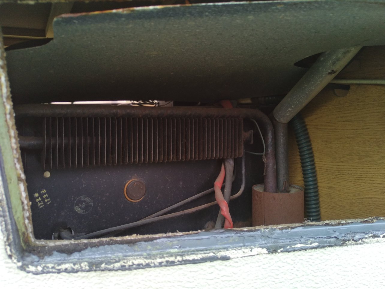

Il me semble ne pas avoir vu de vis à l'extérieur, mais je vais revérifier.

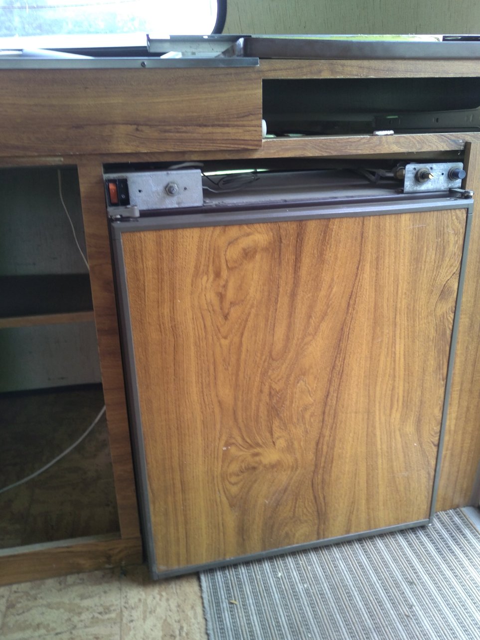

J'ai enfin réussi à démonter le frigo et la cuisine par la même occasion. Besoin d'un bon gros nettoyage.
Concernant les fixations du frigo ni a l'intérieur ni a l'extérieur, mais fixé par le dessous au travers du plancher pourquoi ?
Messages : 6118
Re: Démontage frigo
C'est tellement plus simple ! ! :snif:
