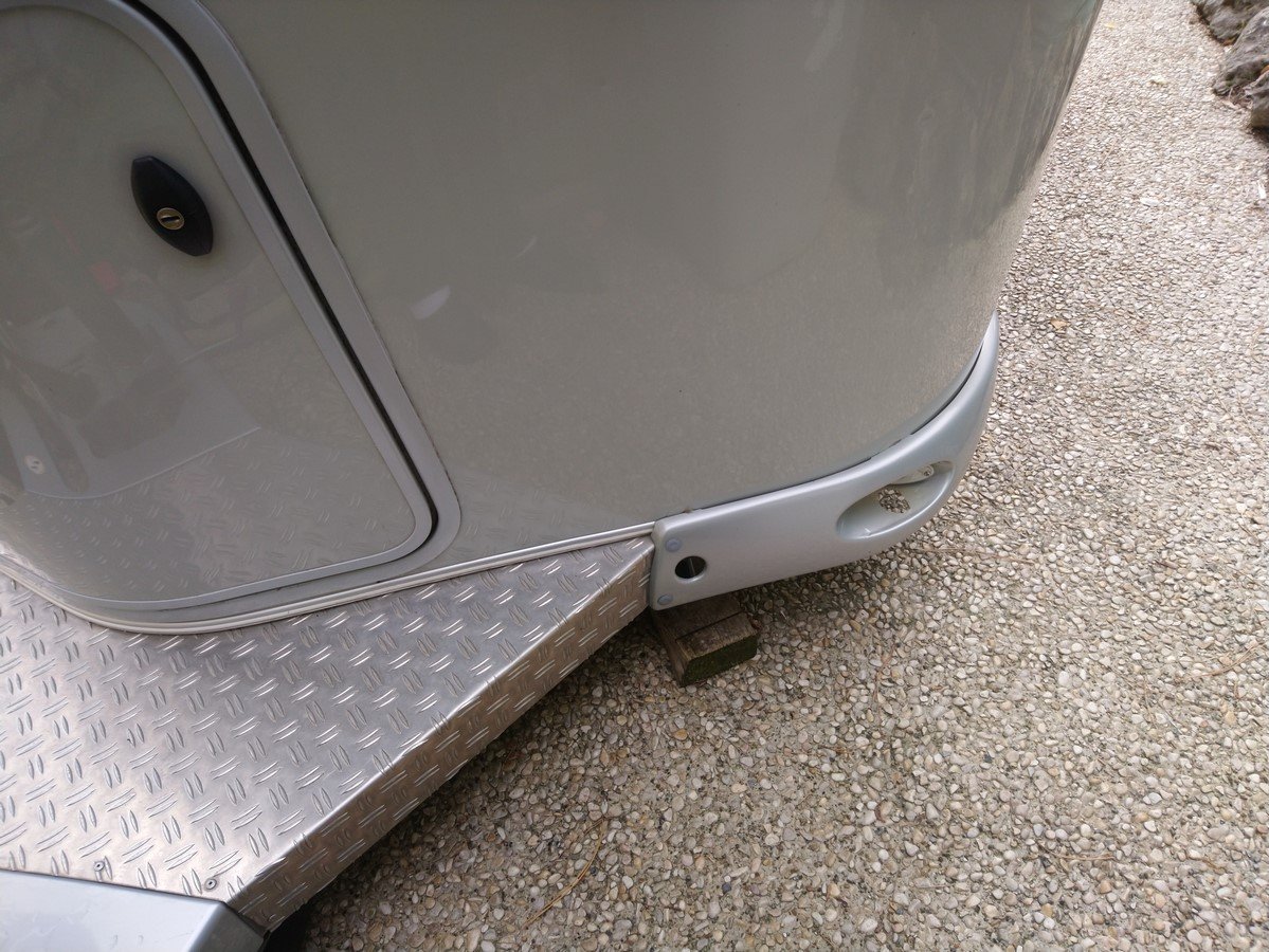

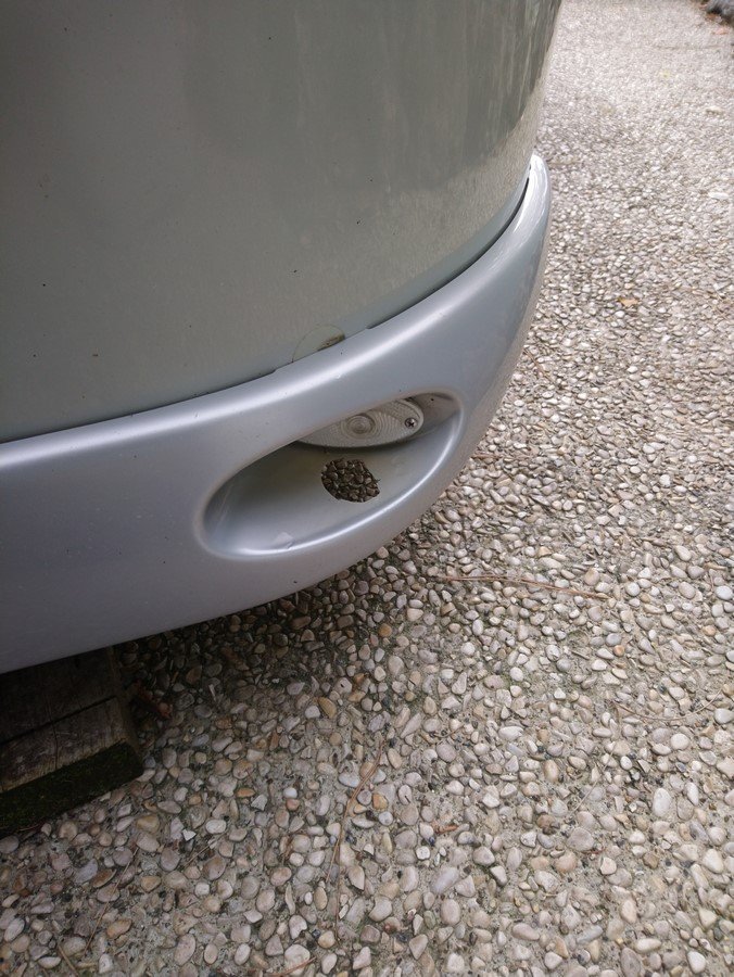

En nettoyant la Carabane, hier, j'ai frotté un peu plus fort afin d'éliminer la terre accumulée mais j'ai cassé le pare-chocs !
Pare-chocs
- Eribalin
- Messages : 6108
Pare-chocs
Attention, c'est fragile.

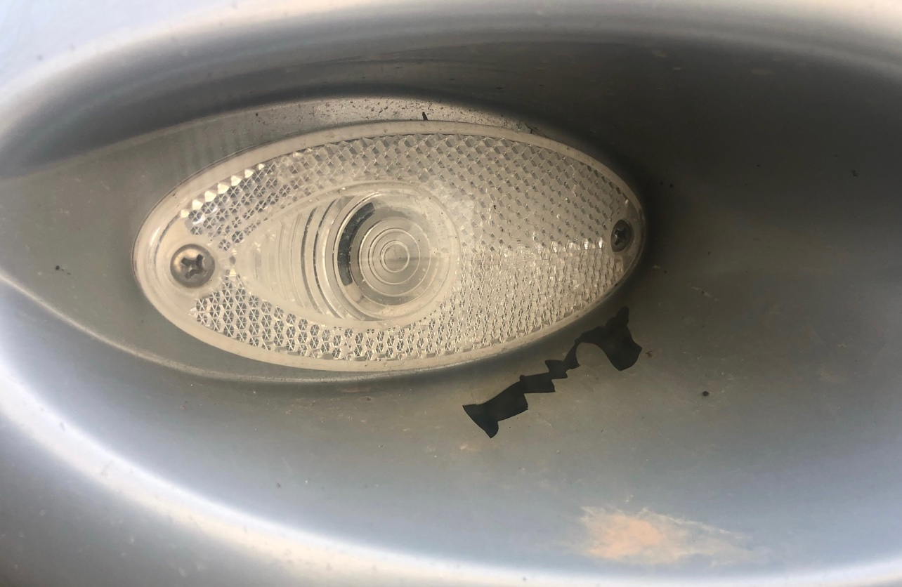

C'est le feu de position qui en chauffant fait jaunir le plastique et il devient cassant... juste joli mais pas solide
- Messages : 20727
Re: Pare-chocs
J'veux bien que l'ampoule chauffe, mais généralement c'est au dessus de l'ampoule que ça chauffe, rarement en dessous.
P'tet penser à mettre des LEDs qui chauffent moins..

...bah... je vérifirai mais il me semble que c'est du LED donc pas sûr que ça chauffe ....je dirais que c'est plus les UV ...
- Eribalin
- Messages : 6108
Re: Pare-chocs
C'est sur que ce sont les UV. L'ampoule est une ampoule de 5 W/12 v normale.
Quand à la minceur du plastique, c'est une question de poids !

Je viens de vérifier à l'instant, oui cette partie est un peu plus fine que le reste du pare-choc. Mange un peu moins d'epinards.
Au lavage, j'ai pour habitude de passer le balai brosse, je ferais attention dorénavant.
A ta place je demanderais le coût d'un neuf à Cernay.
Bonne journée, ensoleillée ici.

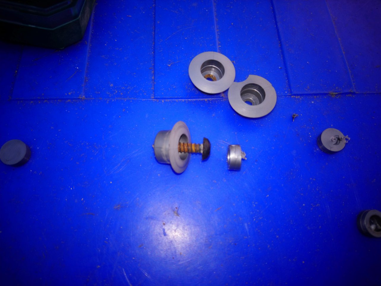

J'ai demandé au concessionnaire "Multiloisir Distribution" de Cuinchy/Valencienne, le tarif du pare choc pour la troll de 2012. 133.18 € soit le même prix que VDL.
Par contre, il faut impérativement les bouchons qui cachent les 3 vis. 20 € le paquet de 10.
Hymer ne détail pas.
Pour retirer les bouchons, il faut les percer. si vous avez une autre méthode ....

Bonjour Alain.Eribalin a écrit : mer. 20 oct. 2021 07:32 J'ai demandé au concessionnaire "Multiloisir Distribution" de Cuinchy/Valencienne, le tarif du pare choc pour la troll de 2012. 133.18 € soit le même prix que VDL.
Par contre, il faut impérativement les bouchons qui cachent les 3 vis. 20 € le paquet de 10.Hymer ne détail pas.
Pour retirer les bouchons, il faut les percer. si vous avez une autre méthode ....![]()
De mes yeux vus, Cernay a des bouchons par centaines voir milliers
Bonne journée, Benjamin.

J’ai eu un problème similaire et les deux pare-chocs ont étés remplacés sous garantie.
Défaut de thermoformage épaisseur ( papier à cigarette) à cet endroit près du feu.
J’ai renforcé par en dessous les nouveaux avec du scotch gris armé (Scotch qu’utilisent les poseurs de gaines de ventilation)

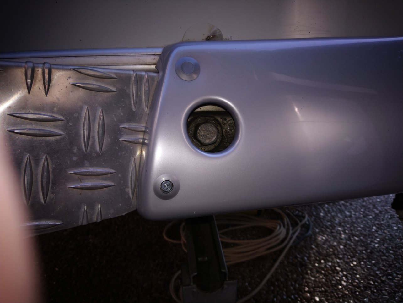

voilà, c'est posé.
J'attendais une température extérieur plus clémente pour le plastique et pour moi aussi.
Pour ceux qui ne connaissent pas mais que ça intéressent, le montage des vis avec cache, en photos.
Les bouchons ne sont pas démontable. pour les retirer, il faut les percer et les changer.
La vente des bouchons se fait par paquet de 10, avec les rondelles qui vont bien.
Coût de la réparation sans main d'œuvre 153.20 € remise exceptionnelle -10 € = 143.20 €
Mais elle est comme neuve !
