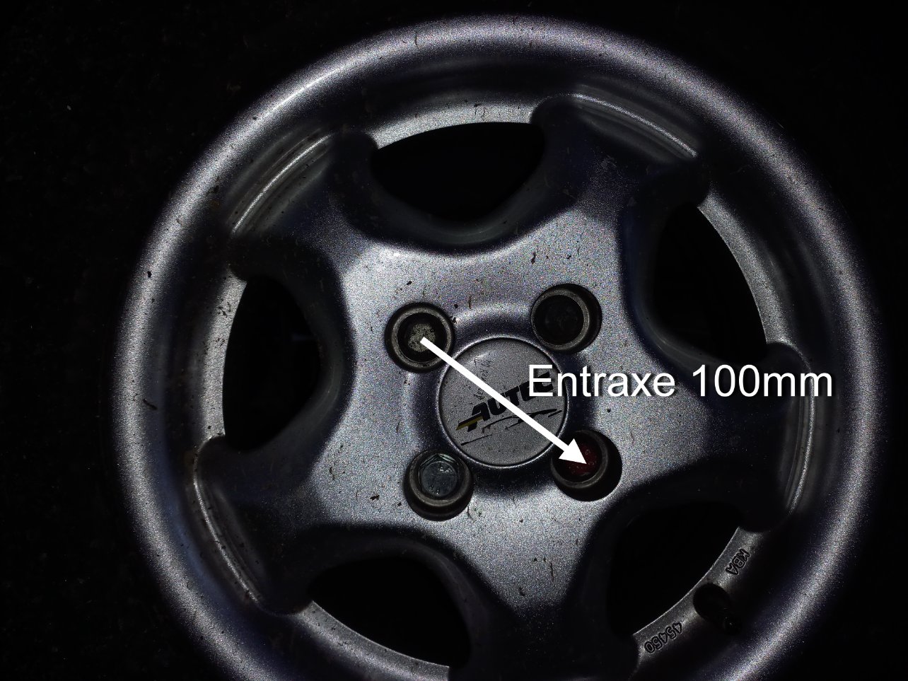

Ci-joint entraxe roue TRITON 430 GT 2006, ce sont bien des 4 trous, 100 mm d'entraxe, je pense qu'en 2005 c'était les mêmes.
Bonne journée
Bonne journée

Re: entraxe boulon roue triton 430 Gt 2005
Ha merci, génial, impeccable.
Je pourrais donc utilisé mes jantes de mégane qui ont le même entraxe.
Pouvez vous me préciser la hauteur du pneu ?
Bonne soirée,
Bonne soirée,
