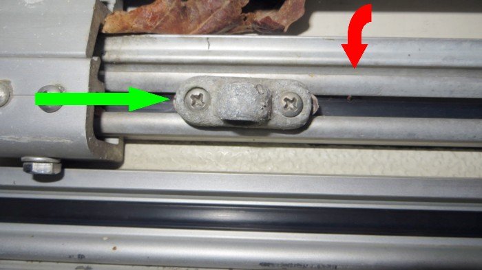

Les anciens pontets étaient en alu/zamac les nouveaux sont en plastique, MAIS se sont toujours vissés dans le rail supérieur en place du ruban cache vis... Flèche verte pontet, flèche rouge : gorge pour jonc.
Exemple:
Réf 14130132 chez Leader Loisirs : PONTET PLASTIQUE HORIZONTAL
https://www.mon-camping-car.com/article ... horizontal
Chez N.A. référence 110519
https://www.narbonneaccessoires.fr/nos- ... 10519.html

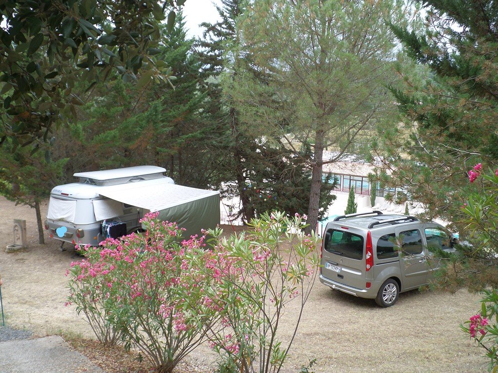

Les tarps Décath sont solides, ils supportent les coutures. j'ai transformé une corde en jonc, matériel de désensablage utilisé par ma petite dernière pour le 4L trophy.
Perso je l'ai introduit dans la glissière du store( protection des intempéries, du soleil...), mais je sais que je peux l'utiliser aussi au dessus de presque toutes les fenêtres et ainsi créer un abri supplémentaire. Sur ma lancée j'ai aussi fabriqué des marquisettes avec des rideaux de récup. Coût de l'opération, zéro euros et bien plus de confort
J'ai laissé toutes les cordelettes en place pour utiliser le tarp dans sa configuration d'origine avec la structure métallique. Je crois que c'est Marcel (Boulhaya) qui m'avait donné cette idée, il y a quelques années.
Sur la photo du tarp, je n'avais pas encore fait la modif avec le jonc et ça se voit d'ailleurs.

Un lien et/ou une photo serait plus parlant, je ne vois toujours pas de quoi il s'agit !!!
S'agit-il de ça: Flèche verte pontet, flèche rouge glissière pour le jonc de l'auvent.
