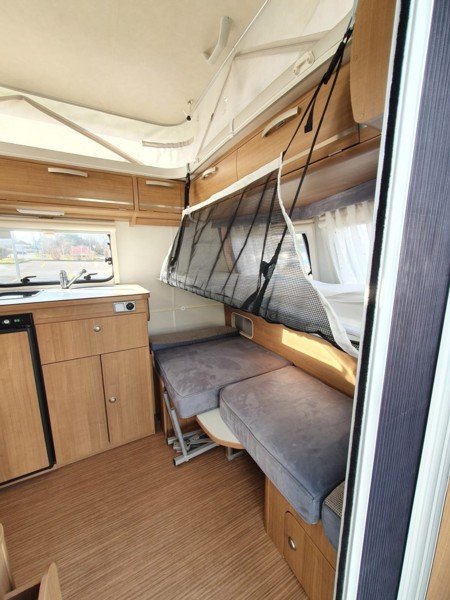

Quels sont les millésimes et/ou modèles de Familia qui ont 2 dinettes ? Merci.
François
- Messages : 20768
Re: Familia à double dinette
Tous les millésimes !!
Le modèle deux dinettes, cuisine latérale sont des Familia (310), les modèles une dinette AR avec cuisine avant sont des PAN (320).
Même taille de carrosserie. Désignation PanFamilia.

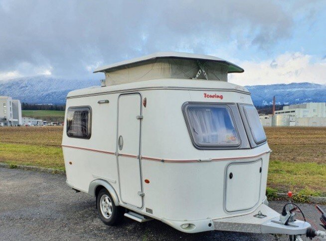

Bon visite ce jour. Elle est belle
Juste un petit coup sur l'avant gauche et plaque de recouvrement de timon en plastique cuite par le soleil(ça se remplace ? En métal ?).
Je n'arrive pas à trouver la rubrique des catalogues Eriba (2002, 2003). 1ère immatriculation 26/05/2003... (F2 950kg)
Quelque part sur le forum ?
Merci.
Merci.

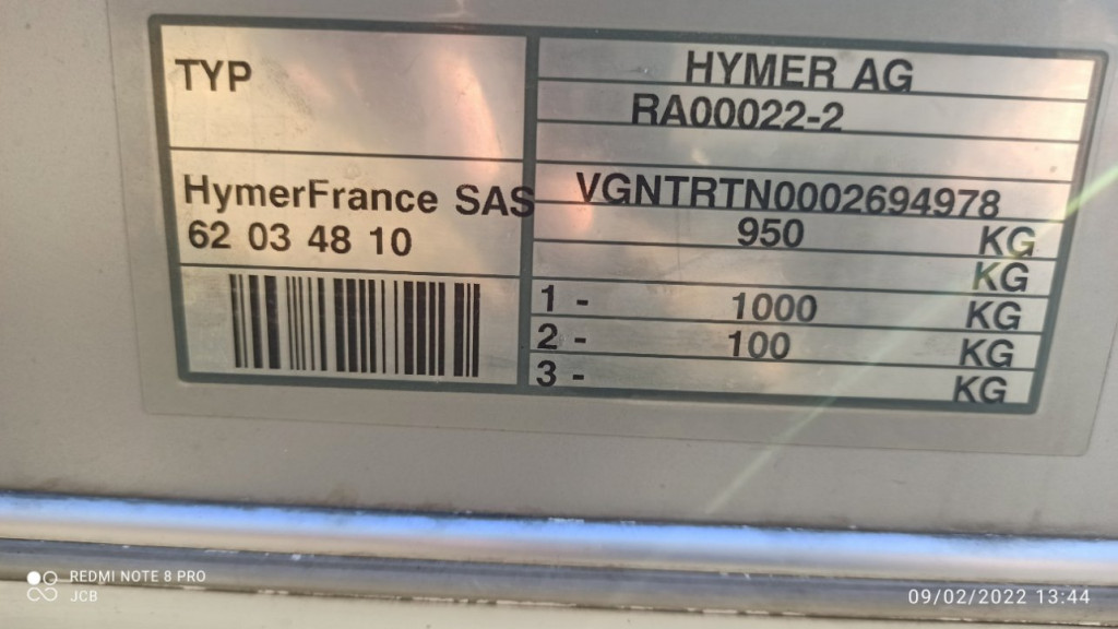

Je cherche par exemple la raison du PTAC indiqué sur la carte grise 950 (F2).
Le proprio actuel me dit qu'il n'y a ni réservoir eau potable, ni eaux usées.
Poids à vide 794 kg.
François

A lire et relire les diverses publications, j'ai un doute sur sa longueur totale : 4,60m ???
Et largeur : 2,00m ?
Pas de chauffage gaz (porte de rangement simple).
François
- Messages : 20768
Sur le catalogue de 2004 :
Longueur hors tout 4.60 m
Largeur 2.00 m
PTAC 850 ou 900 Kg selon options
Poids flèche 75 Kg
Poids à vide en ordre de marche 720 Kg
Charge utile 130 à 180 Kg selon options
Pneus 155 R 13 79T ou 165R13 82T option
Selon ta plaque, année 2003, tu es à 950 Kg de PTAC, avec un essieu de 1000 Kg et un poids en flèche maxi de 100 Kg.

Besoin de votre avis svp sur le tarif sachant que son état extérieur et intérieur est nickel. Dispositif anti-lacets.
Tablier sur timon à changer. Pneus corrects mais à changer / année de pose.
Certainement une révision freins et étanchéité à prévoir.
Année 2003, 7900€ prix affiché.
Vous en pensez quoi ?
Merci.
François
- Messages : 6658
Tu enlèves 150 euros de pneu et pas loin de 300 euros de cache timon. As-t-elle un chauffage électrique ? Si non 150 euros de moins, radiateur dimension spéciale. Donc en arrondissant, en ta faveur
, 700 de moins. Ce n'est que mon avis....

C’est le prix que j’ai payé pour ma Triton de 2003
- Messages : 11973
François J a écrit : dim. 6 mars 2022 15:44![]()
Merci.
Les Comtois a écrit : dim. 6 mars 2022 16:18 Tu enlèves 150 euros de pneu et pas loin de 300 euros de cache timon. As-t-elle un chauffage électrique ? Si non 150 euros de moins, radiateur dimension spéciale. Donc en arrondissant, en ta faveur, 700 de moins. Ce n'est que mon avis....
A discuter... bonne pioche.

Une FEY avec couchette au dessus du lit/dinette avant, pour un jeune enfant.

Bon celle-ci n'est pas à double dinette, mais à l'air bien en prestations. prix acceptable ? Merci pour vos avis de connaisseurs.
https://www.caravane-occasion.fr/annonc ... uring-310/

Ce que j’aime beaucoup moins c’est que cette annonce apparaît également en 2019 sur Fréjus
