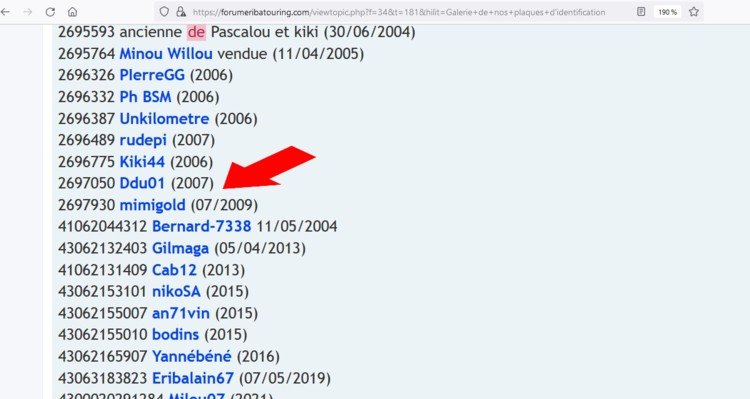

eribabinbin a écrit : jeu. 10 févr. 2022 19:22 Bonsoir Danielle, elle est de quelle année ta coquille?,
benjamin.
Galerie de nos plaques d'identification
Tritons
Triton Ddu.jpg (48.04 Kio) Vu 4655 fois
JP :ange:
Re: DEMONTAGE LUMINAIRE ERIBA TRITON
JP, on a dit une photo pas une date!!! T'inquiètes Danielle, comme dirait Darmanin, cela va bien se passer..... :mdr2: :mdr2:
Je demandais la date et une photo, pour, éventuellement comparer avec Désirée (2009) et l'aider si identique :ange:
