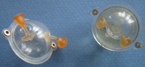

On ne sépare jamais les deux vitres, car il y a normalement un gaz pour l'isolation.
Si toutefois tu souhaites faire quelque chose :
- percer le plexi intérieur avec une pointe de fer à souder
- laisser sécher
- reboucher avec un bouchon plastique de bulle d'eau de pêcheur

La pointe d'un fer à souder est préférable car ne crée pas de contraintes.
Si tu choisis l'option perceuse, il te faut un forêt affûté en pointe et une vitesse de rotation rapide, une avance lente.
