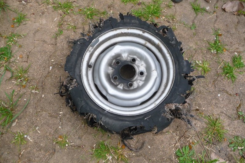

Un pneu sous gonflé chauffe.... déchape et :boum: J'en ai connu......n'est-ce pas Nictoo, en venant avec sa : eriba : Triton, à un rasso Eriba au camping "le jardin botanique", à Limeray, proche d'Amboise.
Pneu Nictoo1.jpg (140.6 Kio) Vu 5479 fois
