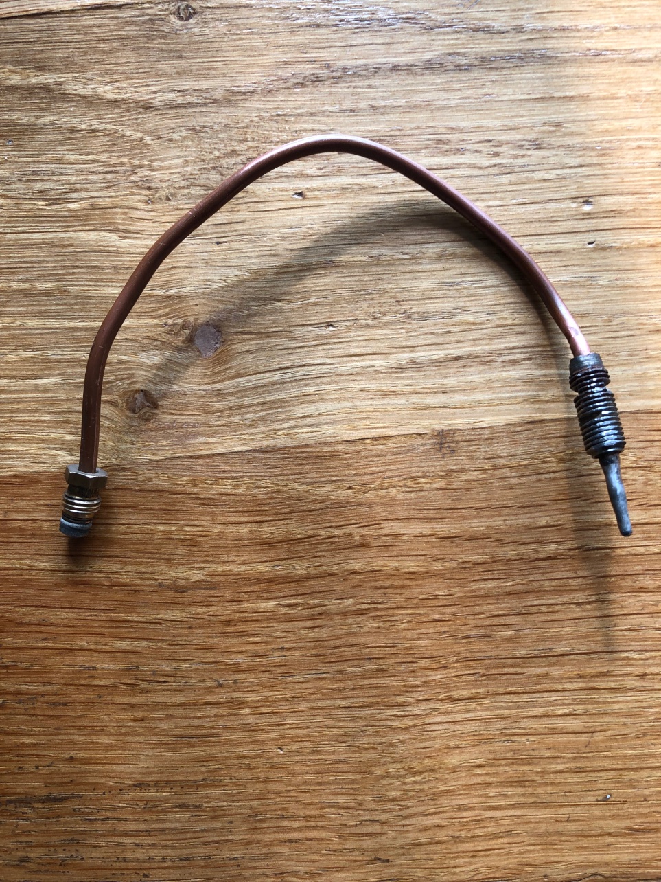

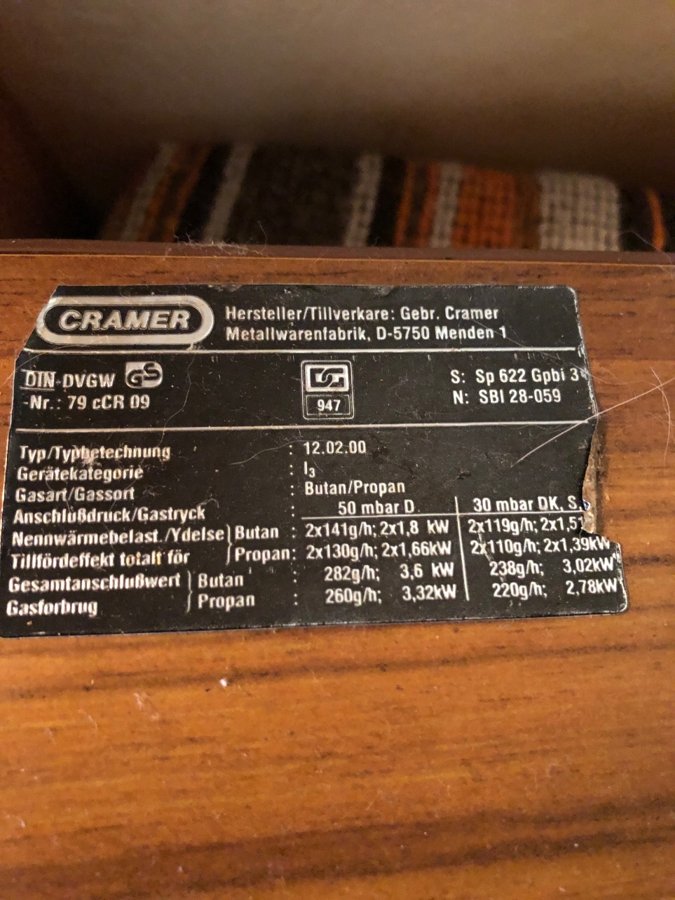

Bonsoir comme vous le voyez sur la photo, c’est ce modèle de thermocouple que je recherche. J’ai mis aussi la photo d’identité de la plaque de cuisson collé sur le rabat . Modèle deux feux dans la Pan Familia

Ça ressemble, encore faudrait-il connaitre le diamètre et le pas du raccord (M8 x 1.00)
https://fr.aliexpress.com/item/10050029 ... 4itemAdapt
https://fr.aliexpress.com/item/40000841 ... pt=glo2fra

Bonjour oui ça pourrait peut-être convenir, la vis de raccord sur le robinet c’est bien M 8 . Pour le prix je vais essayer….il ne faut pas non plus que le capteur côté flamme soit trop loin car il y a le réfrigérateur en dessous
