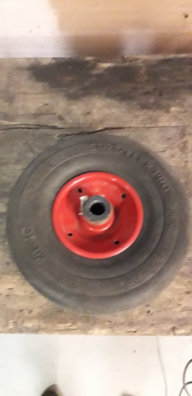

:hello: Ras la casquette des chinoiseries :mrgreen: ; Lors de l'achat du mover j'avais changé la roue jockey par une à indice de charge avec pneu plus large et gonflable.
Le pneu m'a lâché lors de la première sortie, crevaison au départ du camping (Vannes, merci Eribazh qui m'a dépanné avec la sienne)
Suite à çà, je change la galette par une pleine en caoutchouc, et là il se fait la malle , il se déjante facilement.

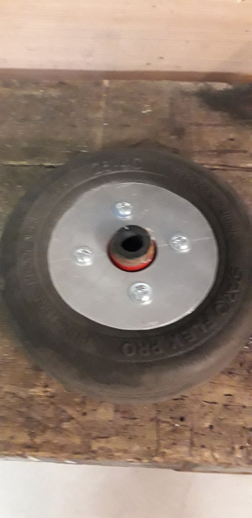

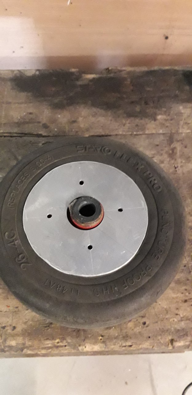

Aujourd'hui ACTION !!, découpe de 2 plaques en aluminium , diamètre augmenté et montage. Une roue pleine de qualité c'est 60€ chez mon "dealer" :nonon:
J'ai gagné ma journée, coût des boulons et écrous nylstop env 3 €

Bonne objection votre majesté, ça m'est arrivé, mais non. En fait ce pneu plein est limité à 80 kg , bien chargé et comme tu dis en pivotant, selon le terrain il se fait la malle (sortie de sa jante).
Bon on verra par la suite mais je pense y avoir remédié :idea: , à suivre ....

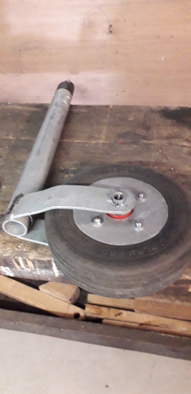

Arceaux de sécurité, l'idée est géniale :super: tu as testé en charge et en rotation avec le mover, ça donne quoi ?
Messages : 11966
Re: Roue Jockey DEJANTEE
cabouille du 30 a écrit : sam. 11 juin 2022 16:06 Arceaux de sécurité, l'idée est géniale :super: tu as testé en charge et en rotation avec le mover, ça donne quoi ?
Pas encore, Désirée attend de partir en Juillet, je testerais lors de la toilette avant de partir, pour le moment elle fait la sieste ;-). Je pense que ça sera mieux, à suivre......
Bonjour Cabouille.
Testée sur nos deux sorties, mai et Juillet, RAS, je pense avoir fait la bonne bidouille à 0 €, cool.

Quel bonheur de pouvoir travailler l'alu aussi bien :super:
C'est dur à découper ?
Messages : 11966
Eribabel a écrit : mer. 21 sept. 2022 07:30 Quel bonheur de pouvoir travailler l'alu aussi bien :super:
Bonjour miss
Avec une petite disqueuse électrique de 110 mm ça le fait.
