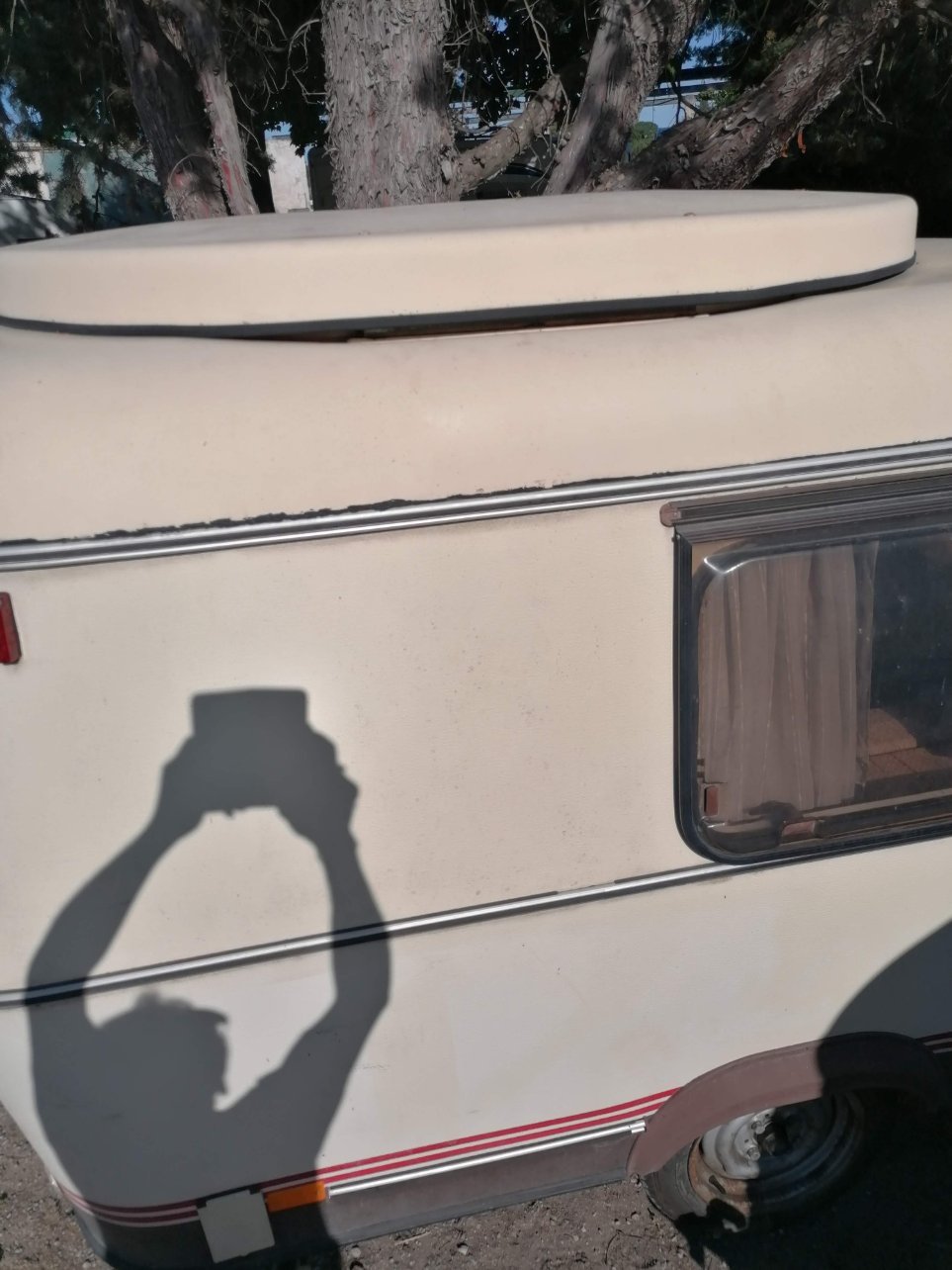

Je viens de visiter une Puck de 1984, j'ai remarqué un affaissement du toît sur le pourtour de la réhausse, aucune trace d'humidié intérieure, l'ensemble parait étanche. cependant je m'inquiète un peu, est-ce un défaut récurrent, mineur, ou majeur ?
Est ce qu'à ce niveau l'ossature en tube est importante ?
Merci pour vos réponses, bien cordialement.

Je pense que le toit était comme ça d'origine.
Pas de fuite? Il y a un rebord pour empêcher la pénétration de l'eau.

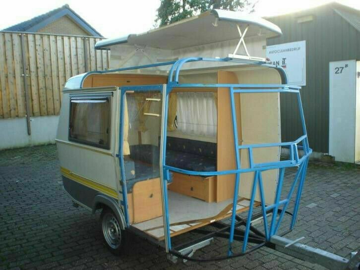

Autour du "trou" de la rehausse il y a un tube de l'ossature. A voir en poussant vers le haut si résistance....

Il n'y a pas d'armature à cet endroit là ; donc ça peut s'affaisser avec le temps
en principe le rebord est assez important pour ne pas subir d'entrée d'eau

Sur les Puck anciennes il n'y aurait pas selon toi de structure tubulaire au niveau de l'ouverture ??
Sur les plus récentes peut être !!

L'ensemble paraît étanche, pas de trace d'humidité, le cerclage de la rehausse permet amplement un réserve aux infiltrations. cependant au niveau esthétique c'est assez visible, et pose le problème de mes questions. Démontage, accompagné de nombreux travaux ou bien s'en accommoder. C'est une Puck de 1984, je ne pense pas qu'il existe un cerclage tubulaire, comme vu dans vos réponses. Si je me porte acquéreur, je ne manquerai pas de vous le signaler ainsi que si je procède au démontage du pavillon. A bientôt, et merci à vous, bien cordialement.
