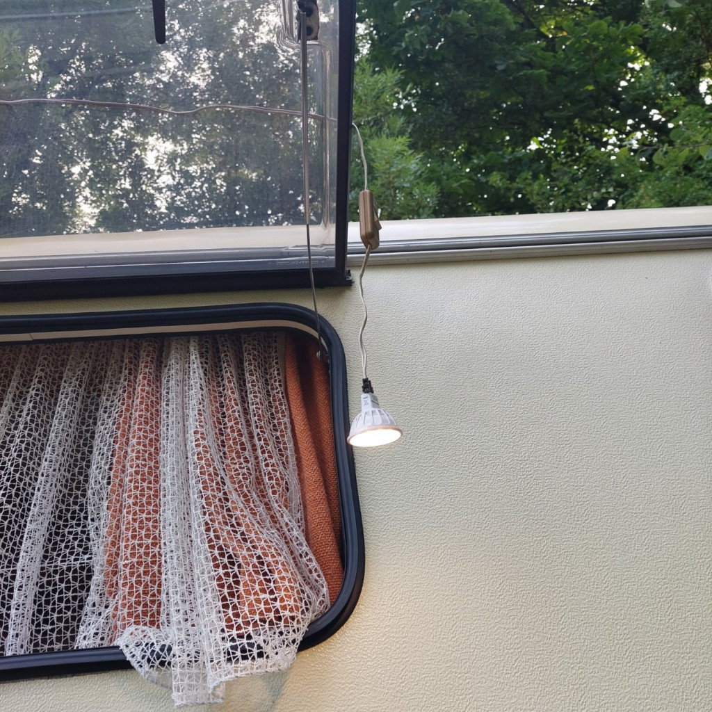

Pendant que ça sèche réflexion sur le système électrique autonome.
Jusqu'alors en camping tente, j'avais une prise allume cigare sous le capot de la voiture qui alimentait un système de "distribution " couplé à un petit panneau solaire (20w), une batterie Li-ion faite maison 10Ah, un boitier fait maison pour alimenter des ampoule Led 12v 3W ainsi que recharger les téléphones et une enceinte Bluetooth .
Ce petit montage permet de s'éclairer même si la voiture doit rester hors du camping lors de rentrées tardives .
Ainsi ce montage pouvait tenir prés d'une vingtaine d'heure en mode 2 ampoule LED 3Watts .
Là je réfléchis à adapter ce système à la Careyvan .
Dans un premier temps juste pour l'éclairage Careyvan et auvent, dont je viens de changer les ampoules 21W 12V, par des ampoules au format identique mais à LED ( conso d'une ampoule 0.5 Ampére à la place de 1.75 A pour une ampoule classique de 21W )

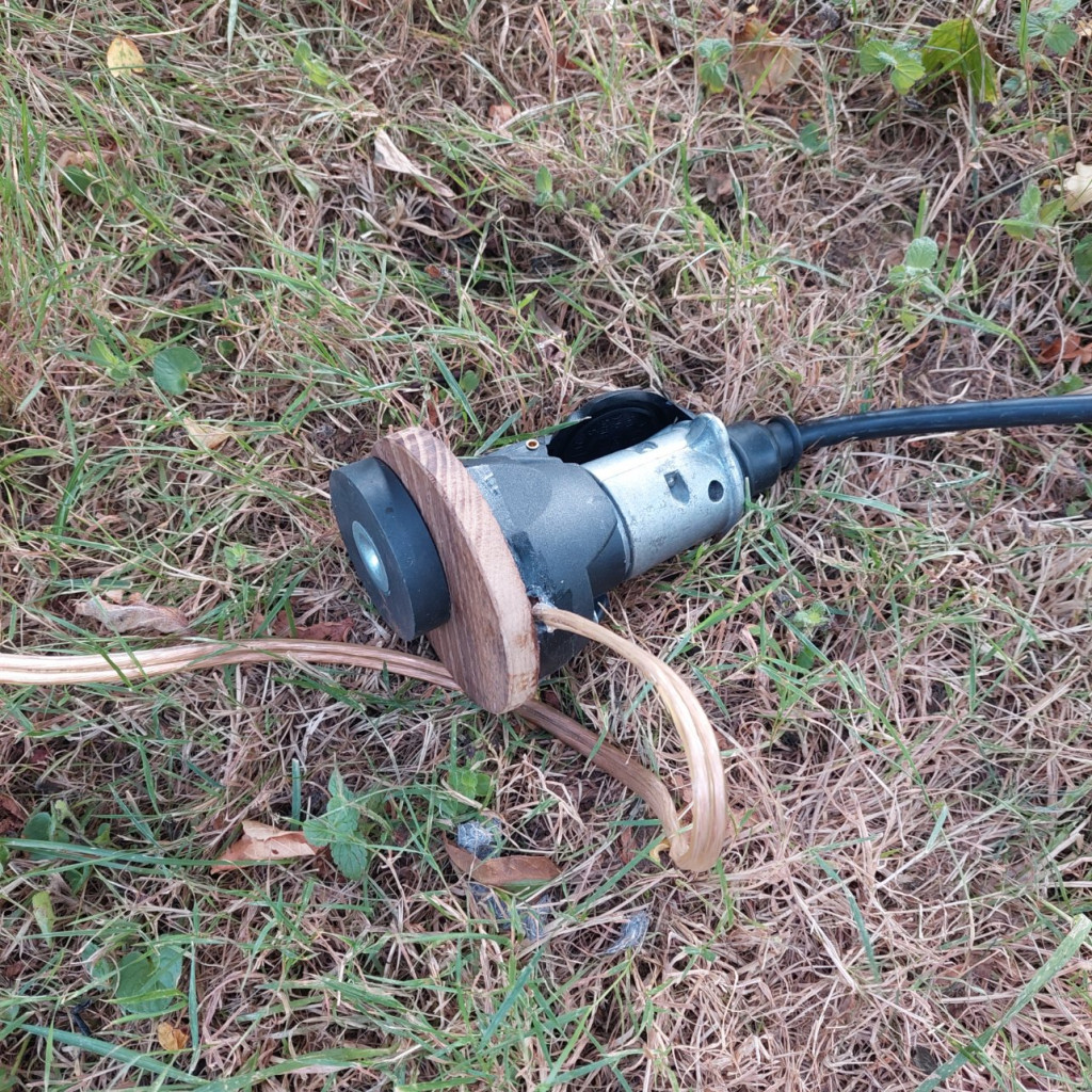

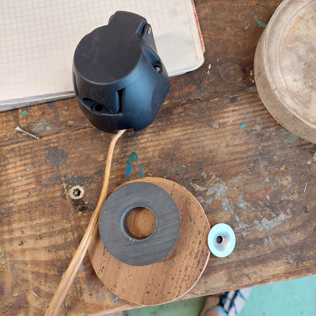

Je souhaitais conserver cette souplesse, alors : Afin de confectionner une "rallonge" j'ai acheté une prise 7 broches dont je n'ai câblé que la masse plot n°3 et le plot n°2 pour le positif.
Le câble d'alim est un ancien câble audio de 2.5mm² sur 4 mètres, au bout une prise allume cigare mâle, ce qui permet de soit s’alimenter via la voiture, soit par mon système d'alim autonome.
aimant pour la fabrication de la rallonge
mâle et femelle s'accouplent mais ne sont pas forcement fait pour vivre ensemble arf !!
Ce montage permet de fixer la prise femelle sur le timon ou sur un longeron de la Careyvan à l’abri des intempéries et surtout d'éviter de percer la structure métallique pour éviter la rouille
aimant ou amant ca colle !!
Le câble d'alim "rallonge"et sa prise mâle, je lui ai mis 4 mètres car parfois quand on revient le soir la place d'à coté s'est remplie et l’accès à la flèche de la Careyvan n'est plus possible .
câble HP et prise mâle allume cigare  pour la rallonge
une lampe LED 12V 4W pour l'auvent

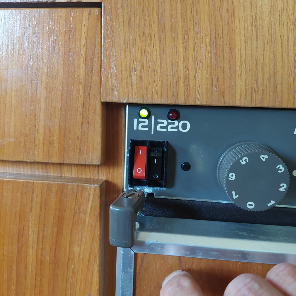

Afin de ne pas vider la batterie ou l'accu j'ai ajouté une LED verte au dessus du bouton 12V d'alim du frigo, visuellement c'est inratable, tant que j'y étais j'ai fait la même sur le 220V.
Test avec l'accu en position marche du frigo : ça fonctionne (au moins pour une heure :mdr3: )
verte est la laide mais elle fait sont taf
