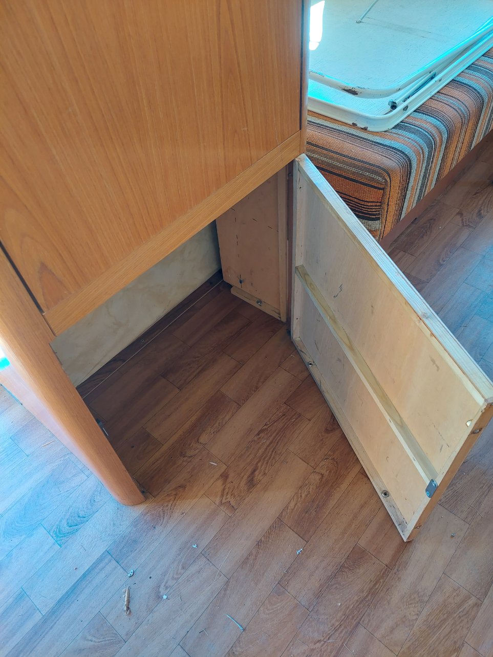

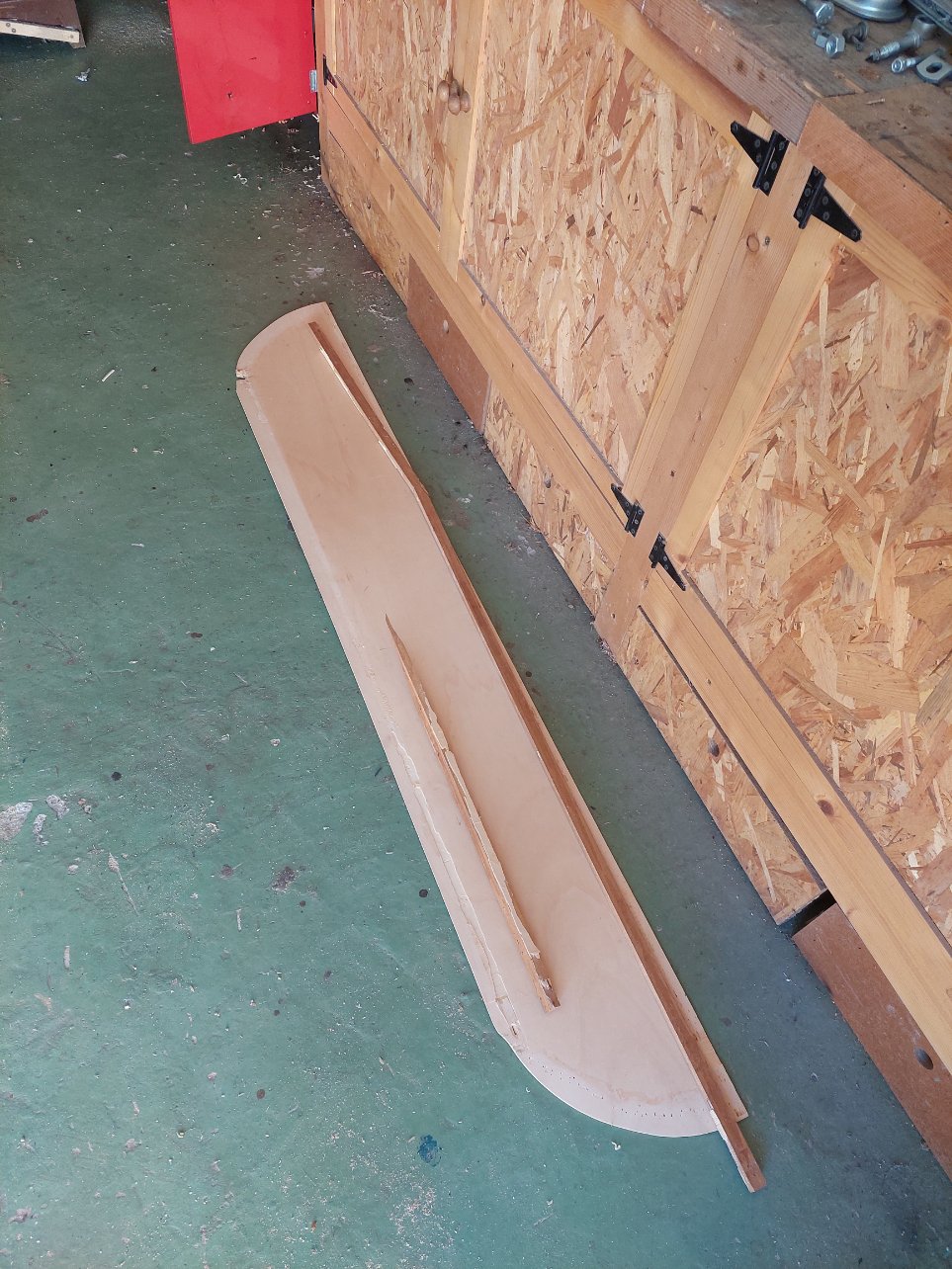

Par le coffre ! Car souvent c'est là qu'est caché le grizbi....

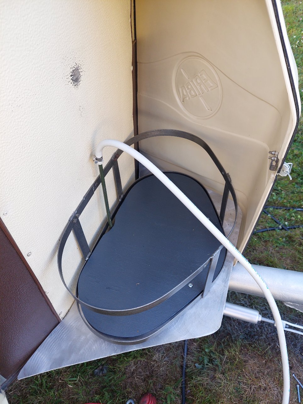

Le coffre à bouteille de gaz méritait d'être revu, la planche n'aurai pas pu sauver les 2 amoureux du Titanic tellement elle était pourrie... bref un changement s’imposait, mais au remontage je me dis que ce coffre est un courant d'air, et qu'une tôle en alu pourrait le rendre plus pratique .
Alors une tôle de 3 mm qui trainait un coup de plasma et hop c'est chose faite.

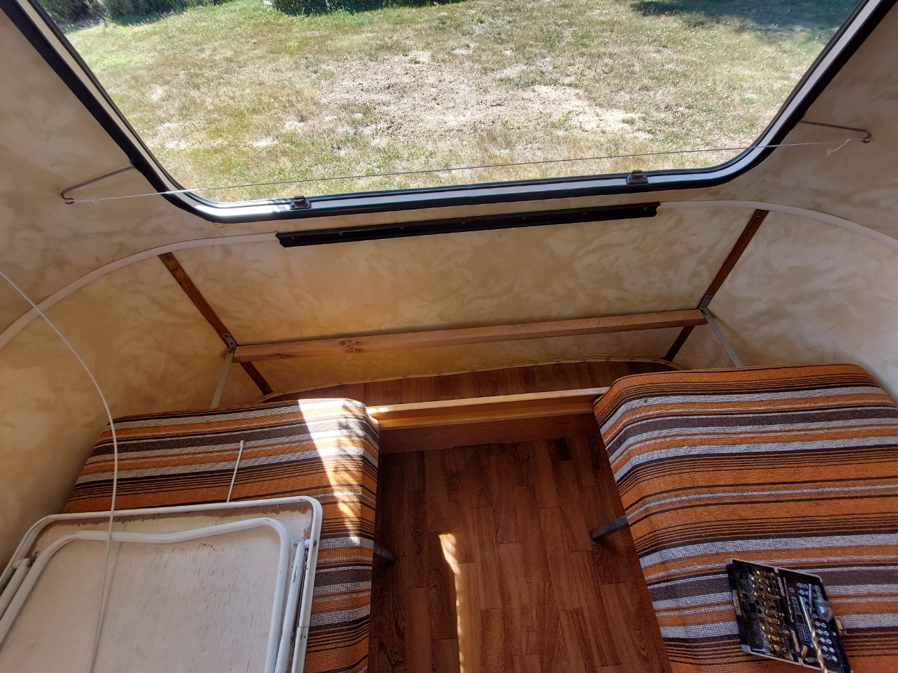

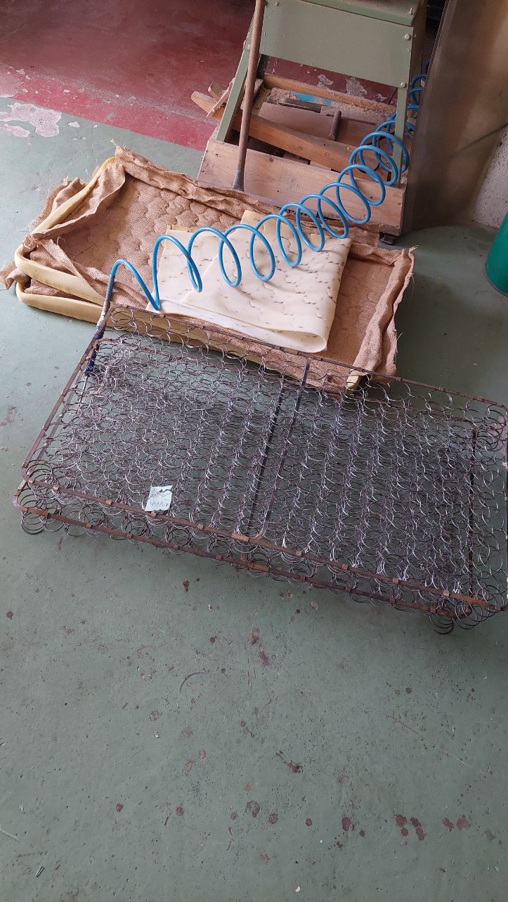

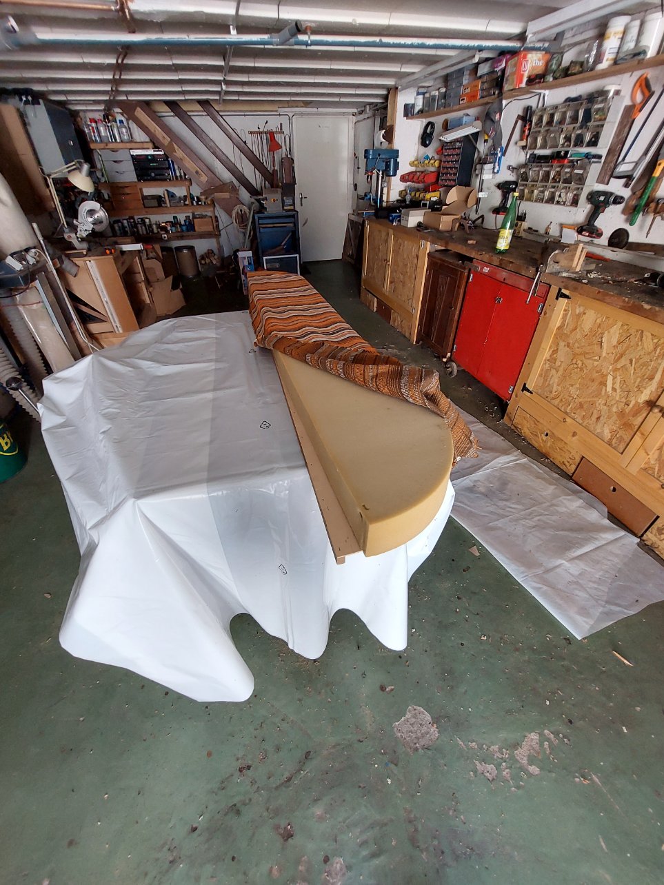

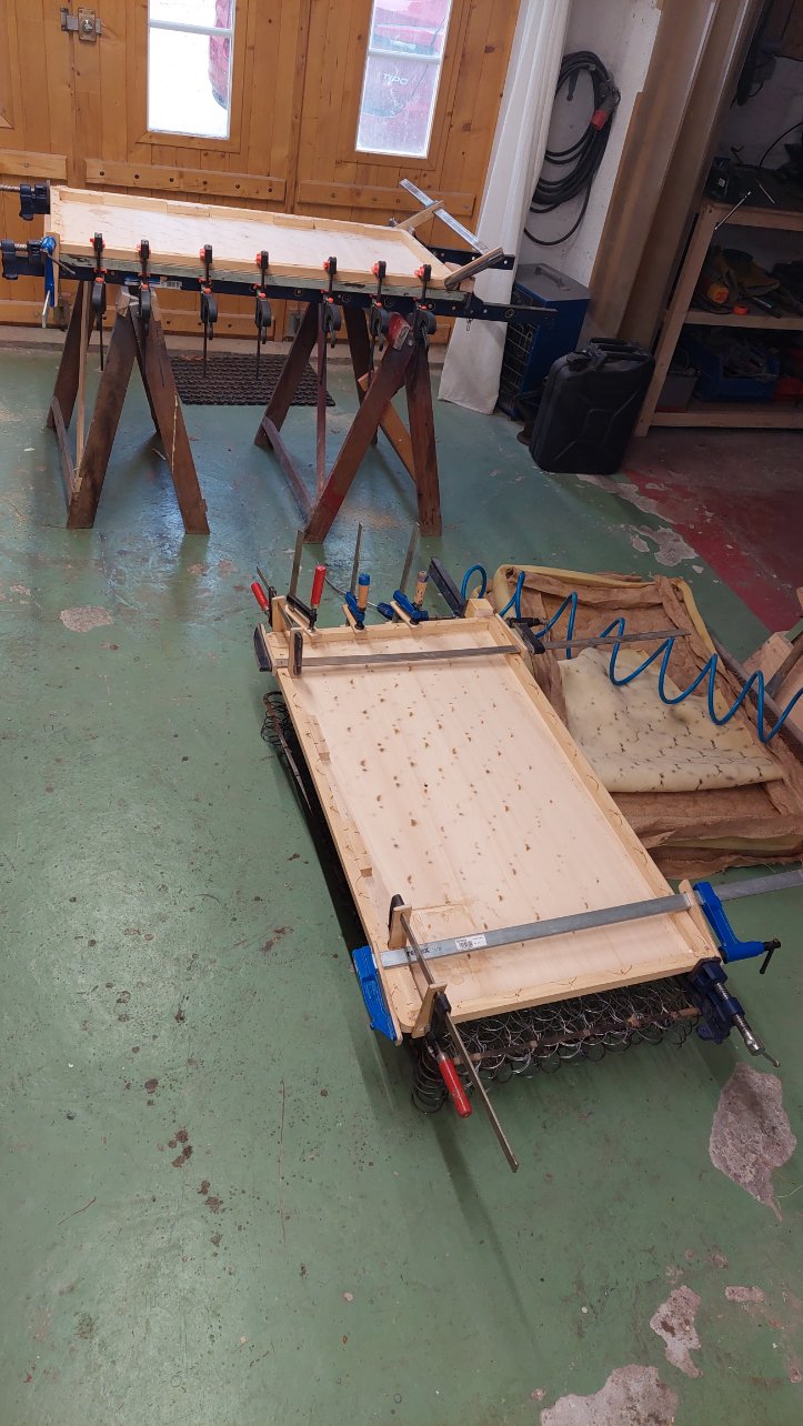

Puis faisant le tour des assises et coussins, je vois qu'il y a pas mal de points fragiles.
Notamment la banquette sous la fenêtre arrière, l'assise coté cuisine, les 2 assises à l'avant.
Bref l'occasion de démonter les housses, de tout passer en machine (rideaux, housses de dossiers et habillage des assises avant).
Un exemple des petits dégâts L'occasion de faire vrombir la machine à bois, afin de recréer les bois cassés à la même cote mais en chêne cette fois ci :
Suite au montage de l'auvent, une bonne cure de jouvence imperméabilisant peut lui faire grand bien avec un produit de chez AEcamp Nous en profitons pour recoudre les bavettes qui présentent quelques points de faiblesse entre la dite bavette et la toile, nous ressortons d'ancien rideaux qui dormaient à la maison pour remplacer ceux manquant de l'avant.
Et non y a pas de photos...

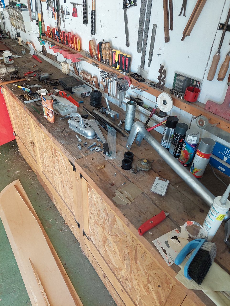

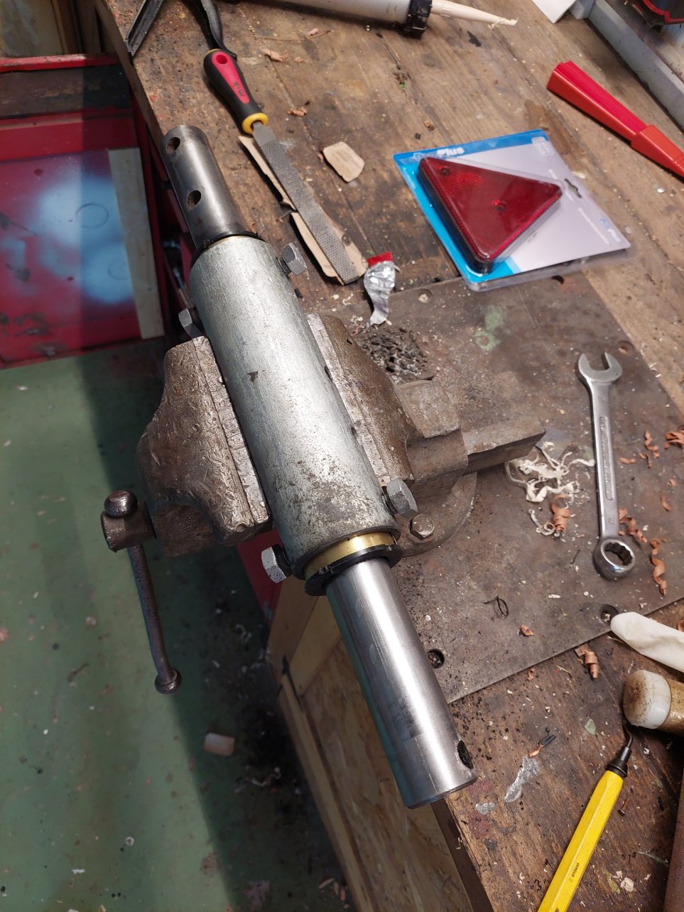

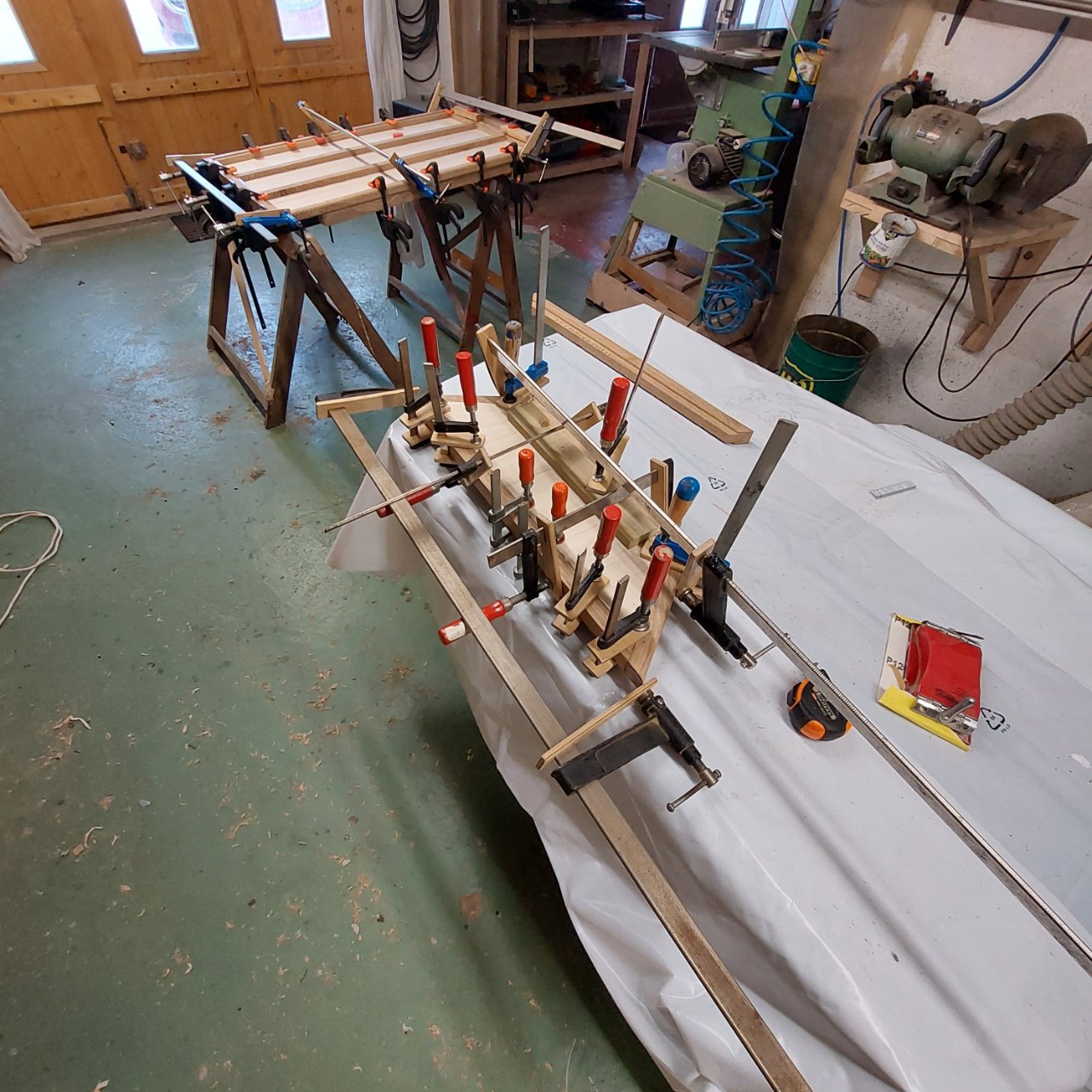

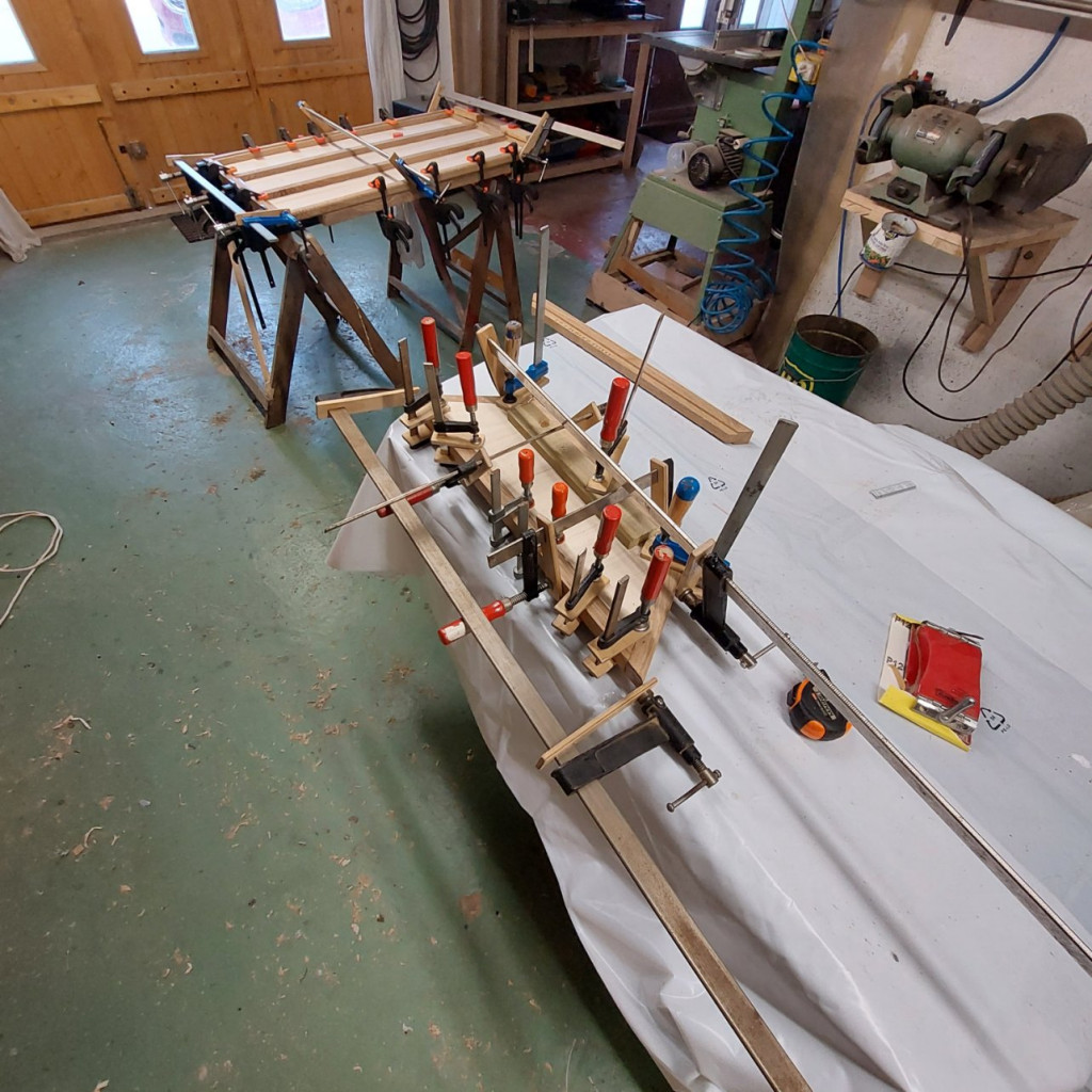

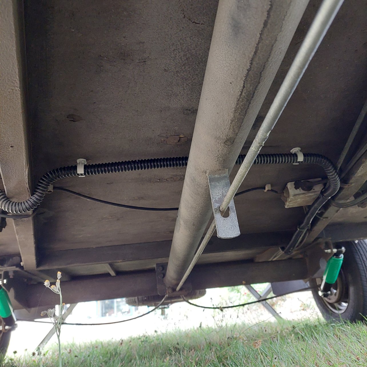

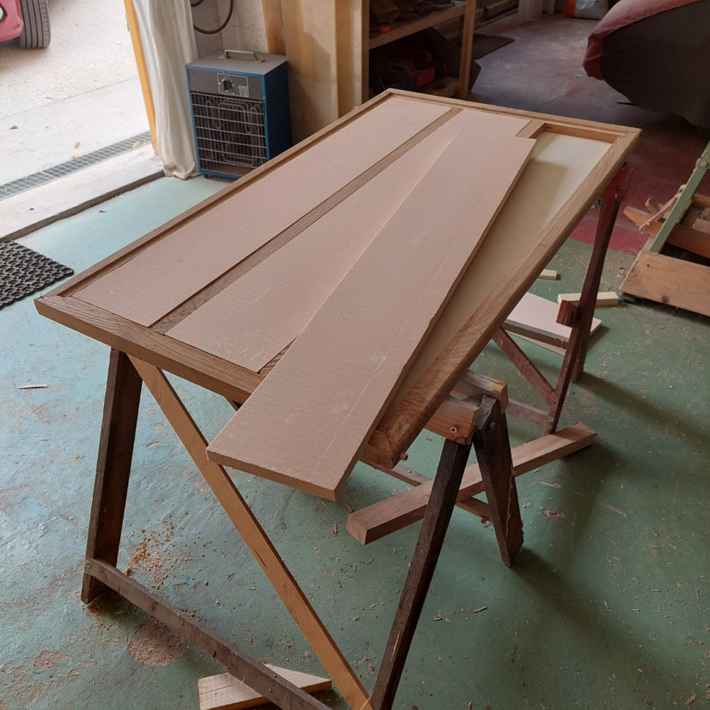

En parallèle il y le chantier timon qui attend ses bagues de fiançailles sur l'établi, l'amortisseur est arrivé mais pas les bagues du coup la cérémonie de remontage est retardée....
[attachment=3]20220709_153517.jpg[/attachment]

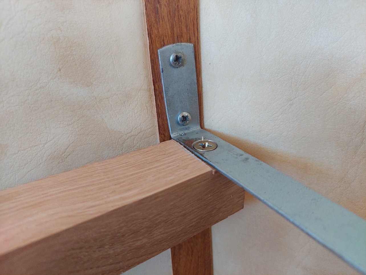

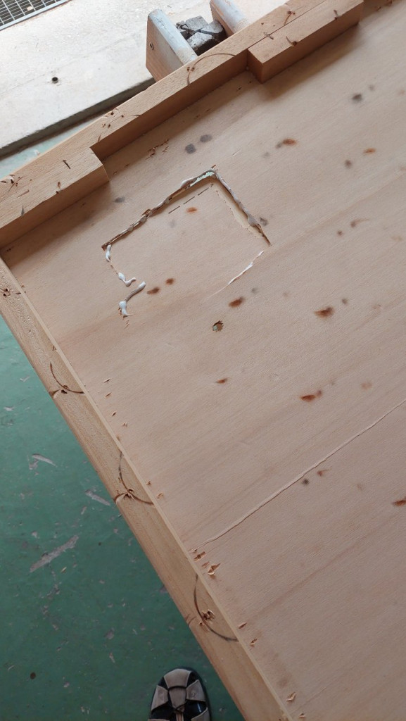

J'en profite pour renforcer la portée de la banquette du fond en ajoutant un chevron de chêne 30 x40 mm de section fixé sur les support d'origine.[attachment=2]20220709_162633.jpg[/attachment]
Détail de l'assemblage
[attachment=1]20220709_162647.jpg[/attachment]
J'en profite pour renforcer les 2 assises de la dinette avant en ajoutant sous le contre plaqué de 5 mm des tasseaux de chêne afin d'éviter le fléchissement.
[attachment=0]20220709_172049.jpg[/attachment]

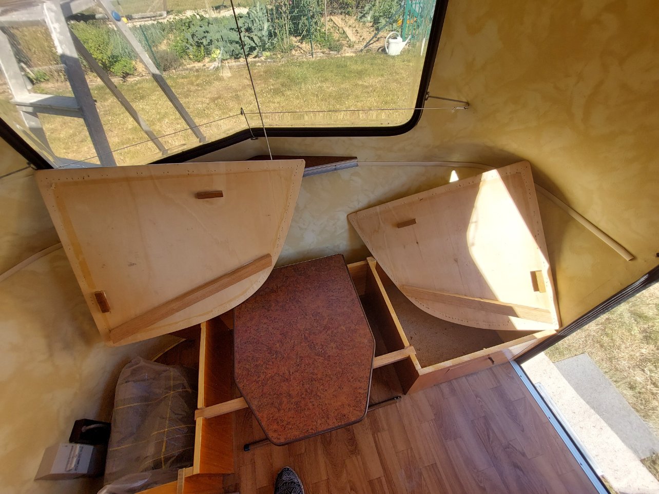

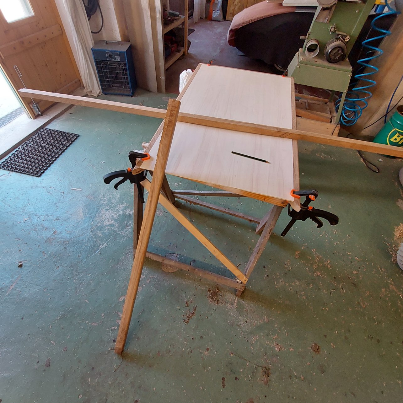

Puisque je suis a l'avant , allons y de l'avant .

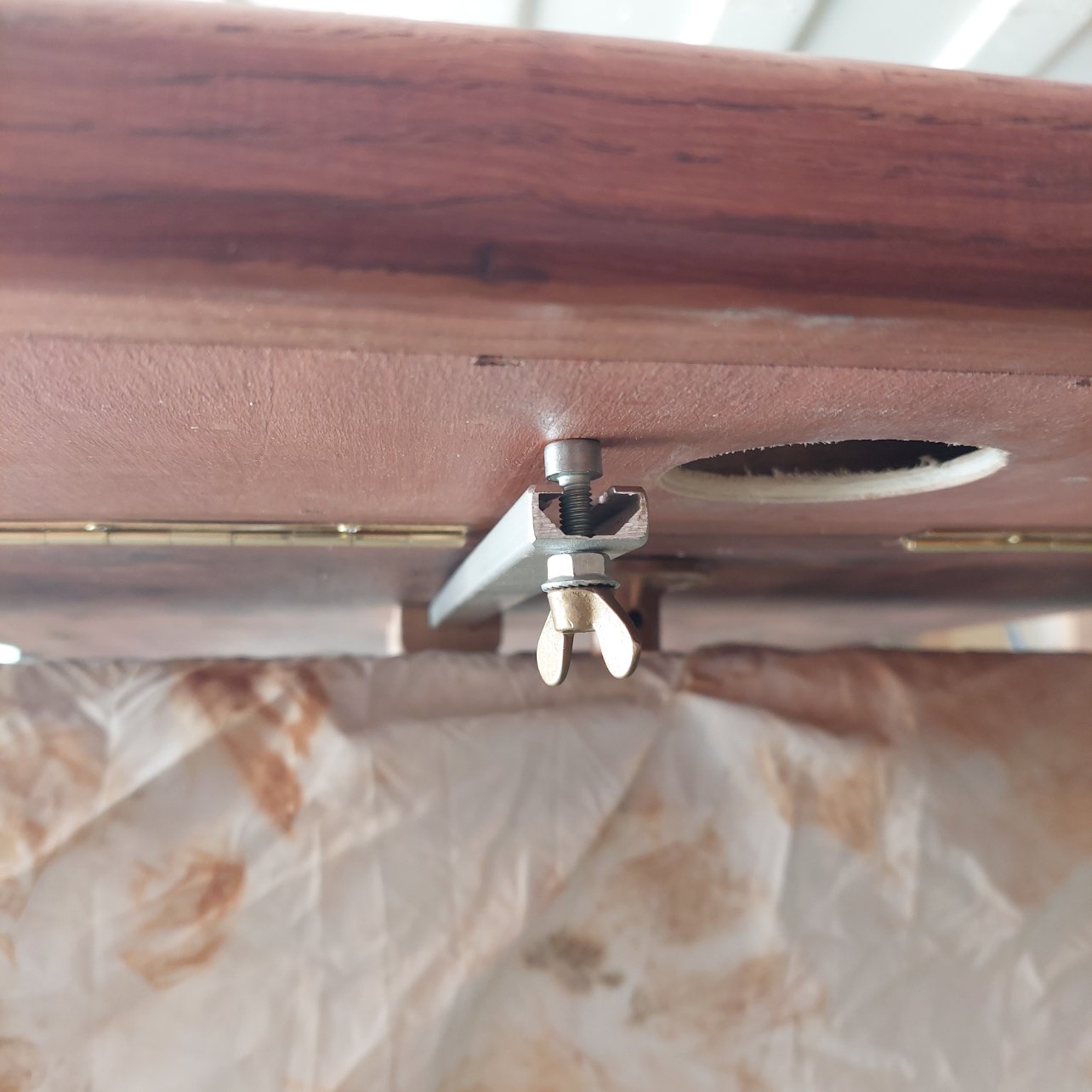

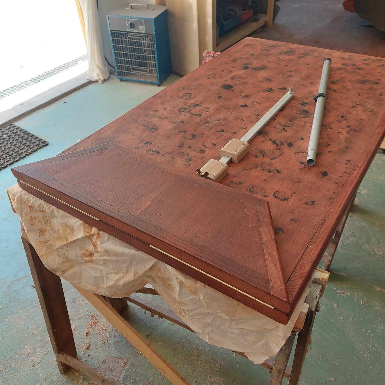

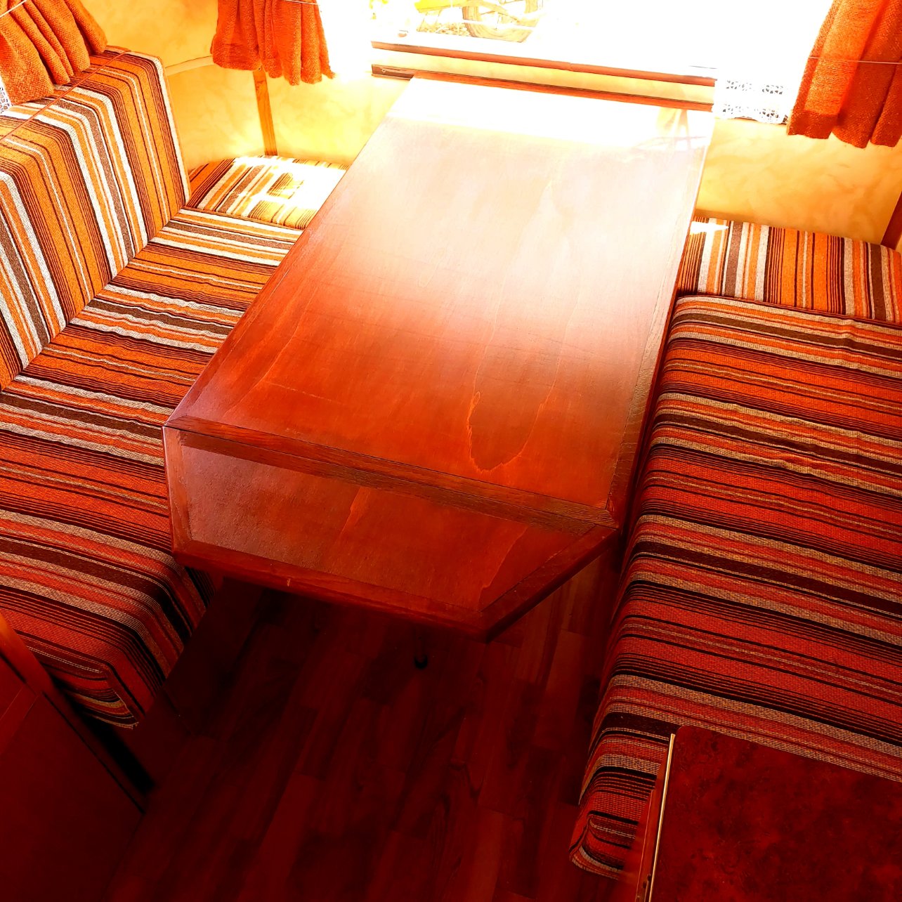

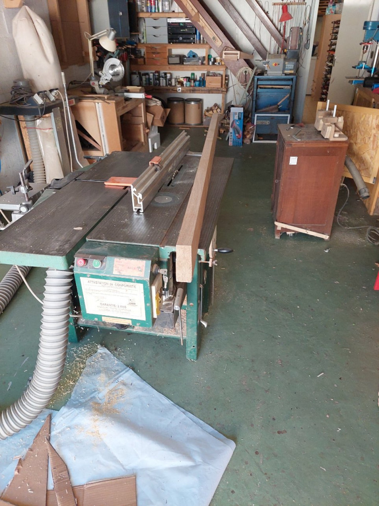

Je continu en fabriquant le rasseau qui permet de recevoir la table en position couchette . En effet celui ci avait disparu et avait été remolacé par un bête bout de bois qui ne possédait pas de butée transversale et qui n'était pas a la bonne taille.
Je loge en dessous de la table 2 tourillons qui vont venir s'insserer dans le tasseau et dans le panneau qui supporte la table en position couchage. Comme la plupart d'entre vous , je trouve que la penderie n'est pas super fonctionnelle et que l'espace en bas (espace du chauffage que je n'ai pas) manque d'aménagement alors on remédie a tout ca avec du cp de 10mm en bouleau et création d'une porte en oartie basse pour recevoir les future bouteilles d'apéro(au cas oú des membres du forum se pointeraient a l'impro pour l'apéro
Ensuite les étagéres bordées par une moulure de refort chanfreinée a la toupie oui je sais! J'ai laissé la barre .....
Je trouve que ca colle bien avec l'apéro ...vous me suivez?

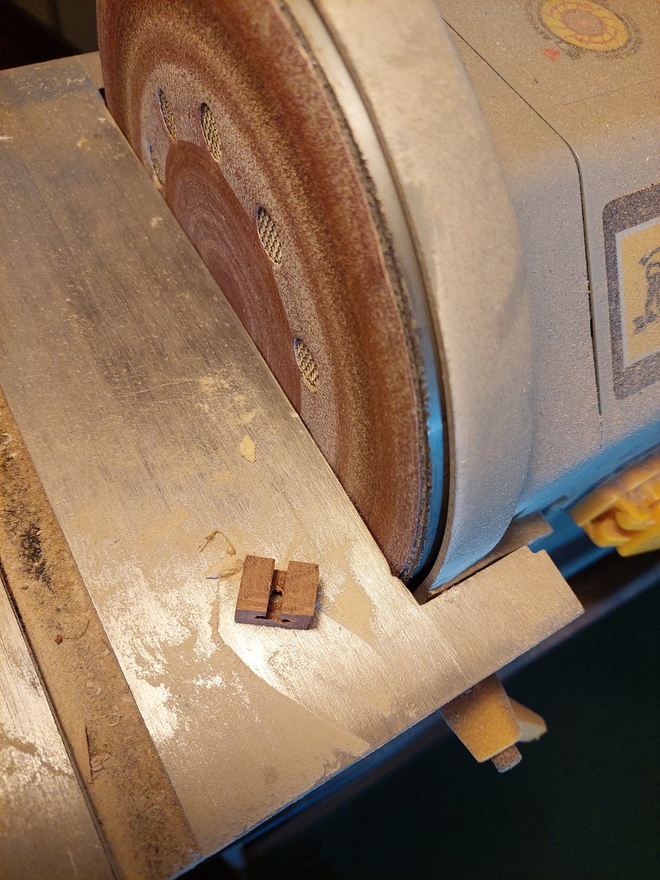

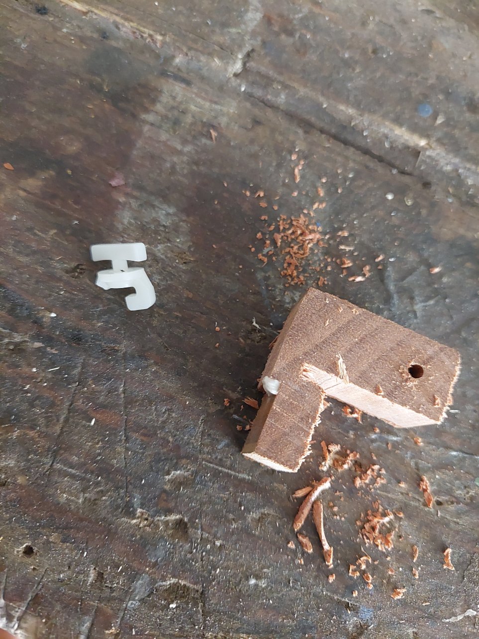

A l'ombre et au frais (de la princesse) je m'affaire à remonter la mousse de la banquette du fond à l'agrafeuse pneumatique. Comme nous sommes Dimanche et qu'il me reste du temps et que ce matin en remontant les rideaux j'ai cassé un arrêtoir de rideau.....
Je venais d'en commander et j'avais juste le nombre... quelle quiche

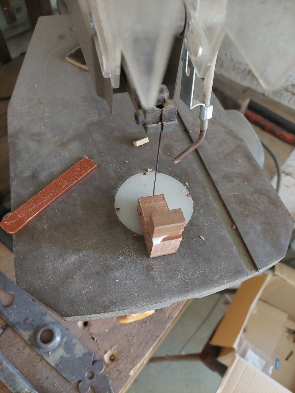

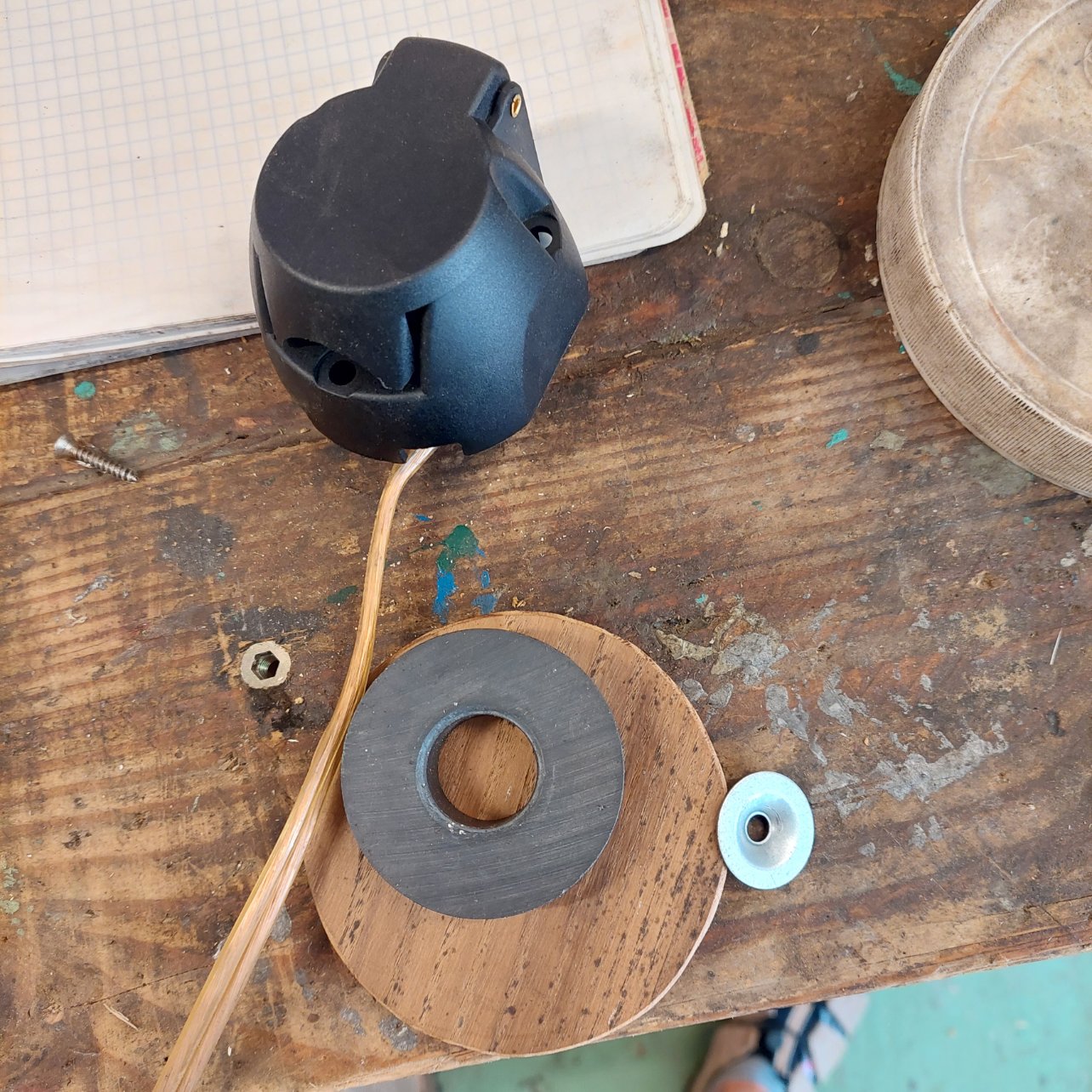

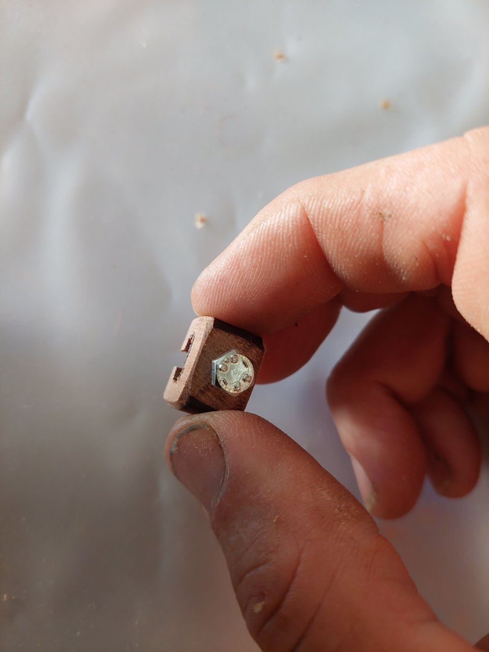

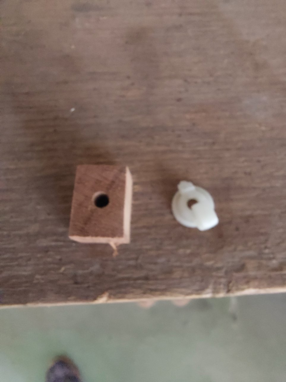

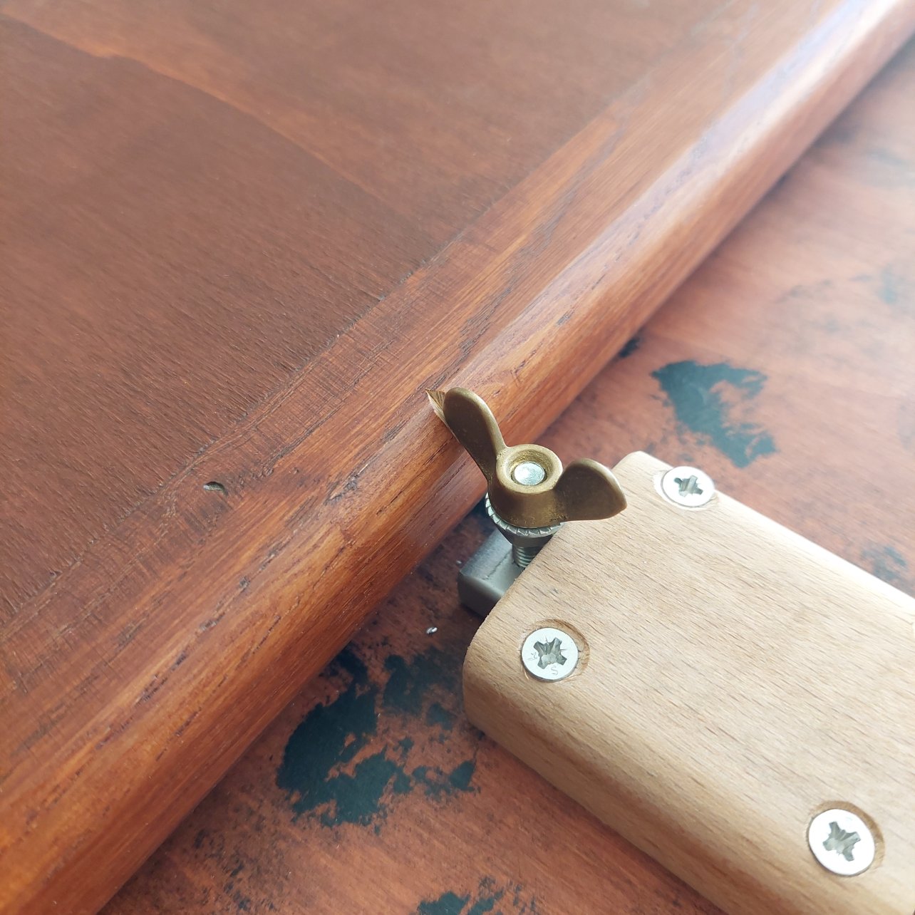

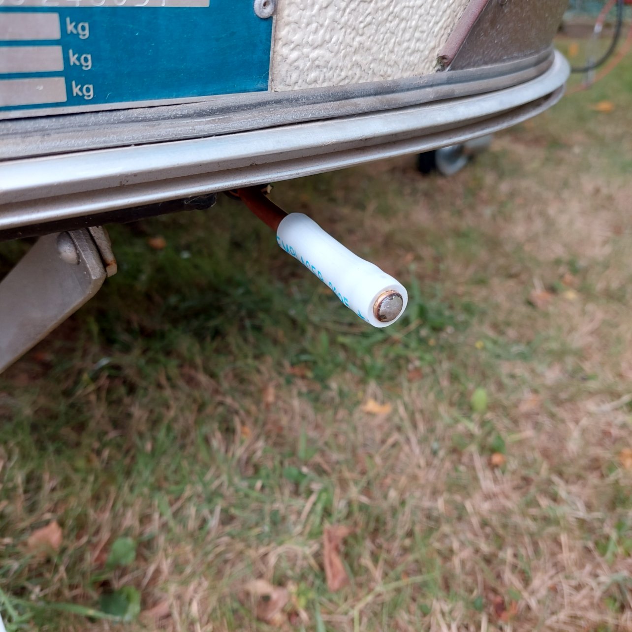

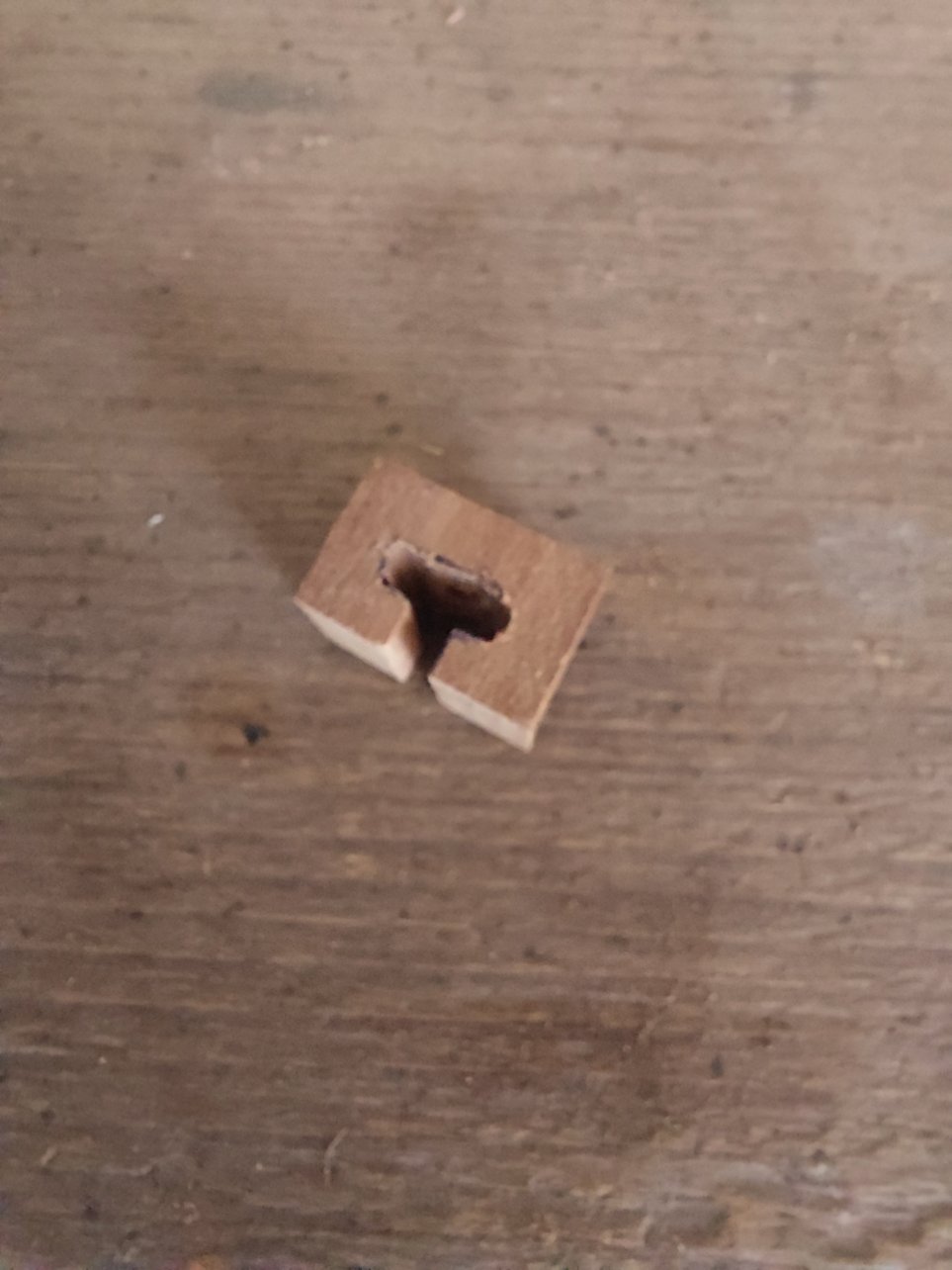

Je m'amuse a fabriquer une réplique de cet arrêtoir en bois exotique .
Perçage taraudage 4mm
Ce matin dominical , j’entreprends de vérifier les freins, roulements, joints 0 lèvre, réglage des freins , vérif des amortisseurs et prises de cotes pour les changer dans un avenir proche. J'ai pas fait de photo, y faisait trop chaud et j'avais hyper soif (je n'ai que 2 mains quand même)
Au remontage un coup de Belgom sur les enjos. Pendant ce temps et par cette chaleur les coussins lavés dans la douches il y 2 jours se déshydratent au soleil..

Découpage de la pièce à la scie à chantourner .
Réplique de la forme d'origine
Découpage de la forme
Un coup de ponceuse radiale pour arrondir les angles
Et voilà c'est fini.

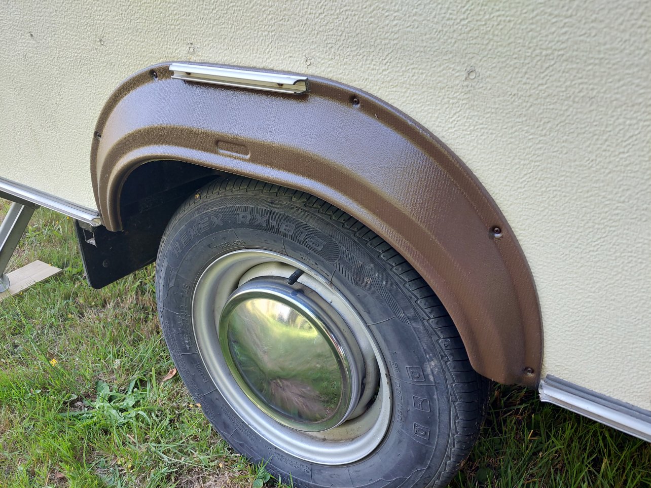

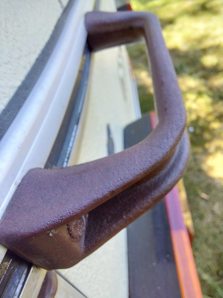

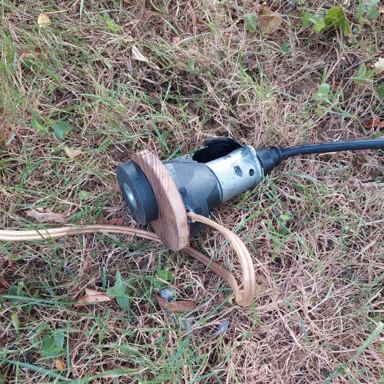

Comme j'ai pas mal arpenté les rues du forum, j'ai copié un conseil et passé du Polytrol sur la Troll qui est en fait une Pan mais bon ça marche quand même arf!
C'est une belle cure de jouvence, non pas de l'Abbé Soury mais de rey qui sourit au vu du résultat.
Pas de blabla des résultats: Comme ce produit s'applique aussi sur les chromes, les enjoliveurs de roues y on eu droit.
De même que les poignées de traction dont les additifs sous les effets des UV migrent en surface, un coup de jouvence et hop, ça redonne la couleur et ça fixe les parties poudrées. Comme on arrête pas le pinceau quand il s'active, j'ai aussi passé un coup sur les bordels en plastoc ... mince comment vous appelez ça vous??? Ha oui Les bords d'ailes . Voilà c'est tout pour le moment.

Ouai donc, sérieusement Carpentier, c'est qoua s'bazard ?

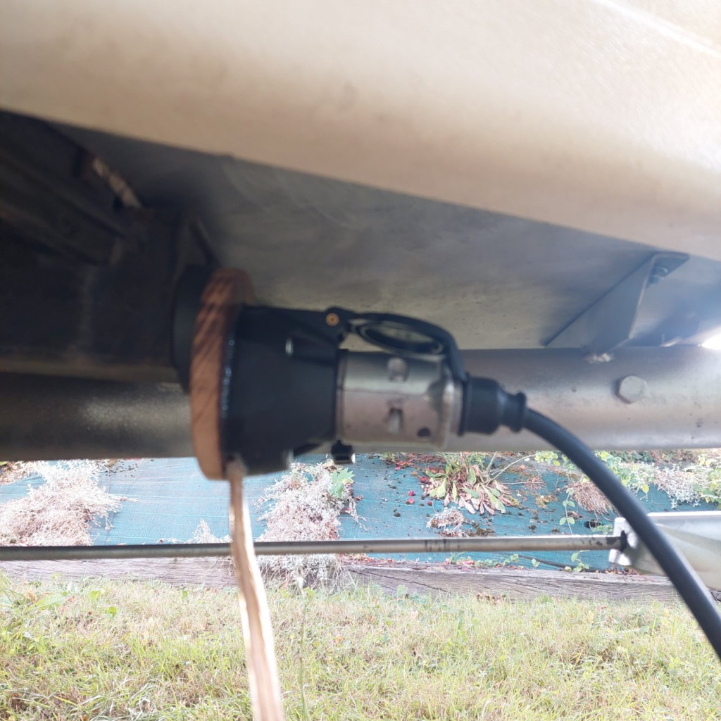

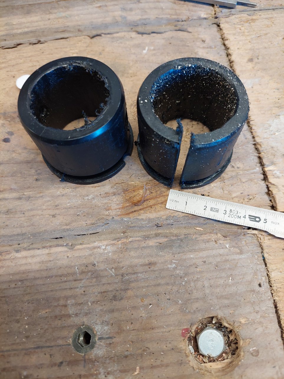

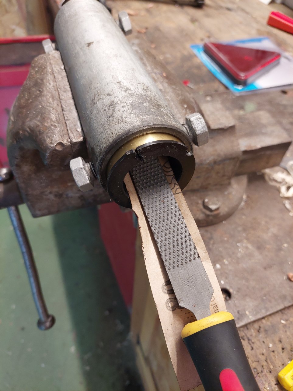

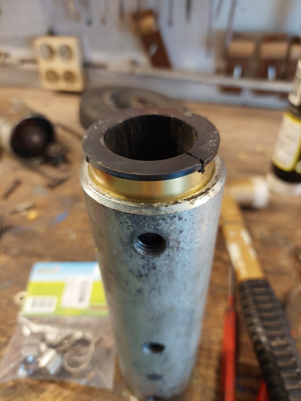

Bon bha , les bagues ne sont pas arrivées, Dpd se mélange les crayons, ce sont vraiment des...
Bref. Du coup découpage des bagues à la scie à ruban, pose de clinquant de 1/10 de mm sur le pourtour. Pose du clinquant Ré ajustage au 100000000 ème de micron au tour Et puis vérif que ça coulisses bien sans TROP de jeu . Careyvan chargée , prête à prendre la route.
Faudra juste re-démonter en revenant, pour remonter les bagues qui...... sont arrivées aujourd'hui .......

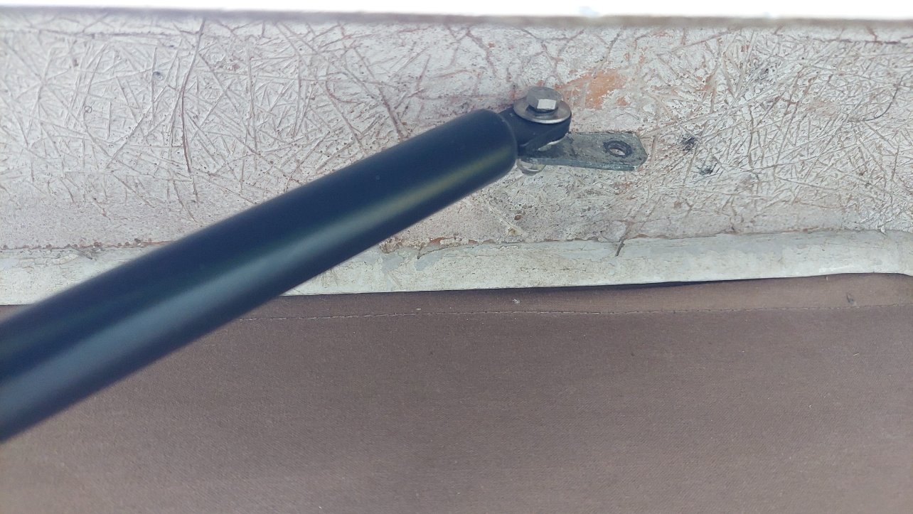

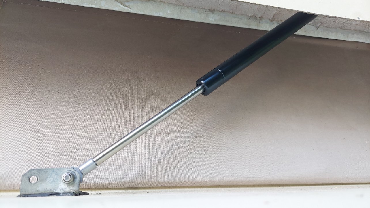

Les vérins du champignons étant arrivés entre temps, je les pose et comme ils sont plus petits de 15mm que ceux qui étaient montés, d'ailleurs les quatre vérins qui étaient posé dessus n'ont pas la même longueur, ils portent une date de fabrication de 2018 ;
La toile du champignon ne me semblait pas tendue avec ces vérins, de plus le puissance laissait à désirer face au poids du champignon.
J'ai opté pour des 355mm avec 140mm de course pour une force de 11kg, en changeant les points d'encrage ( les pattes de fixation hautes et basses comportent 2 trous.
J'ai donc choisi les trous qui permettent une tension adéquate de la toile et un maintient de la structure correct.
Vérins commandés sur le site de Cabesto dans le sud de la France pour 40€ les 4 sans les frais de port.

Seconde nuit plus confortable, car on trouve d'autres points d'appuis, puis juste avant la 3ème nuit à 23h45 dimanche, j'ai dû appeler le 112 pour un départ de feu observé depuis la plage du camping où nous prenions notre café, ce feu situé dans la lande à 2km du camping. Puis au matin 7 hectares de disparus ...... Le feu sera maitrisé au matin, pour un nouvel essor à 15h et fera disparaitre 25 hectares de cette zone auparavant si jolie

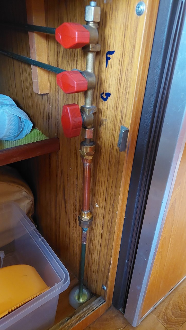

Ensuite comme beaucoup d'entre vous , je me suis fait piégé par les 2 détendeurs de la partie gaz .
Un 1er test, j'ai essayé avec une bouteille 13kg butane, le détendeur (d'origine de l'Eriba dans le coffre taré à 37mB) ouvert le second détendeur de sécurité, puis les robinets du gaz et du frigo : ça fonctionnait! super : Rien à faire juste à changer la bouteille pour une plus petite que nous avions déjà en camping
Suite à la réfection du coffre à bouteille, je monte la bouteille rouge de chez Tonton Edouard, pose le détendeur et je n'essaye pas !
Arrivé au camping impossible de démarrer le gaz et le frigo
( on dit souvent que le gaz part, mais ici il était déjà parti........
Bref j'ai bricolé un truc sur place avec un collier Colson pour brider le détendeur de sécurité afin qui se laisse traverser.
Donc hier chantier N°1 ; suppression du "DSG" ainsi que du pré-détendeur, j'ai acheté 2 raccords gaz au pas de 20x150 mâle à souder sur tube de 12mm cuivre.
Montage en lieu et place du DSG et ça fonctionne.
J'ai testé aussi la sécurité fuite du détendeur, là aussi c'est concluant : Le détendeur coupe lorsque que le débit est supérieur à une valeur donné (sans doute indiqué sur la notice du détendeur de chez Tonton Edouard L)
Coût de l'opération 10.20 € Une fois ça fait, je regarde du coin de l’œil les matelas à ressorts.
J’enlève les agrafes, les tissus direction machine, puis la mousse du dessus bien fatiguée, j'ôtes toutes les agrafes qui retiennent la partie ressort métallique et ôte le matelas en métal.
Puis on commence à réparer la partie bois qui à souffert, sur cette photo on y voit que la partie assise a été mal posé sur son support et que la cale est passée au travers quand les vacanciers se sont assis
Les mousses Bultex sont arrivées de chez Top Mousse.
Top mousse dont je dois dire qu'ils sont pro car un appel de leur part pour définir un point de livraison alternatif a été défini d'un commun accord
En ce moment les fonds d'assises en bois sont en encollage, elles sont bordées de serre-joints, de presses et de dormants, j'ai renforcé les angles en recollant et en y greffant des tourillons de 8 collés (au par avant c’était juste collé et maintenu par de petites agrafes

Donc comme je disais plus haut, petite photo du collage de la structure légère des assisses Hier remontage des tissus d'origine (on ne touche surtout pas au superbe style vintage des années 80
Je réfléchi (miroir Ô mon beau miroir) à supprimer les pieds des assises que je ne trouve pas pratique.
J'imagine un système identique au couchage avant, mais pour ça il faut que je fabrique une table aux dimensions d'origine et je vais de ce pas poser la question dans un autre post.

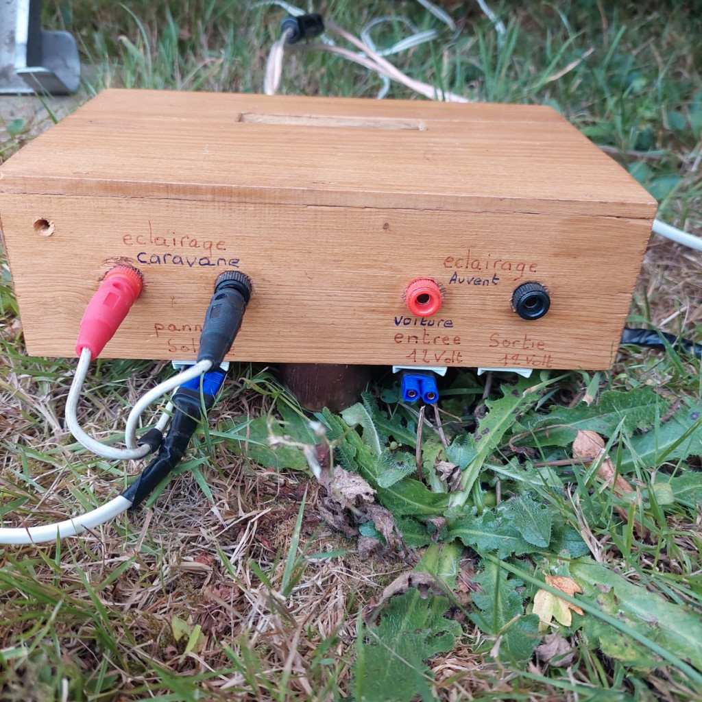

Réflexion faite sur l'autonomie électrique, comme à notre habitude nous tenons a rester autonome et ne pas utiliser le secteur pour nous vacances.
En tente déjà nous étions autonome, frigo sur gaz et éclairage sur allume cigare monté sous le capot moteur.
Dans certains campings quand nous rentrions trop tard d'une rando ou d'une soirée resto, il arrivait que la voiture restait dehors et dans ce cas c'était repas et couchage à la frontale, ou à la camping gaz .

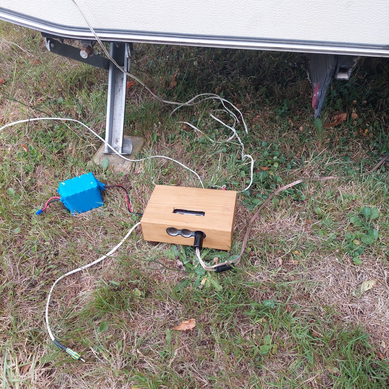

Depuis quelques années déjà, j'avais réalisé une batterie Li-ion de 14.7V avec 12 accus 18650.
Avec une capacité de 10Ah , suffisant pour des ampoules LED.
Cet accu se recharge au mieux avec le petit panneau solaire, ou via la connexion à l'allume cigare de la Fiotte, ah pardon de la Fiat
Je souhaitais conserver cette souplesse, alors : Afin de confectionner une "rallonge" j'ai acheté une prise 7 broches dont je n'ai câblé que la masse plot n°3 et le plot n°2 pour le positif.
Le câble d'alim est un ancien câble audio de 2.5mm² sur 4 mètres, au bout une prise allume cigare mâle, ce qui permet de soit s’alimenter via la voiture, soit par mon système d'alim autonome. Ce montage permet de fixer la prise femelle sur le timon ou sur un longeron de la Careyvan à l’abri des intempéries et surtout d'éviter de percer la structure métallique pour éviter la rouille Le câble d'alim "rallonge"et sa prise mâle, je lui ai mis 4 mètres car parfois quand on revient le soir la place d'à coté s'est remplie et l’accès à la flèche de la Careyvan n'est plus possible .
Le boitier "grossier" (c'était une 1ère fabrication provisoire qui au final perdure) qui dispatch toutes les alimentations et distribution.
On y voit en façade 3 prises allume cigare, dont une reçoit la "rallonge" et son fusible 8A pour alimenter la Careyvan.
A gauche le bloc d'accu et à gauche aussi le petit câble blanc avec une fiche au bout ( vert/jaune) est alimenté par un petit régulateur de tension 7.5V pour recharger notre enceinte audio.
Derrière le boitier partent les fils d'alim pour l'éclairage, et une autre fiche permet si le soleil fait défaut de recharger l'accu via l'allume cigare de la Fiat Afin de ne pas vider la batterie ou l'accu j'ai ajouté une LED verte au dessus du bouton 12V d'alim du frigo, visuellement c'est inratable, tant que j'y étais j'ai fait la même sur le 220V.
Test avec l'accu en position marche du frigo : ça fonctionne (au moins pour une heure

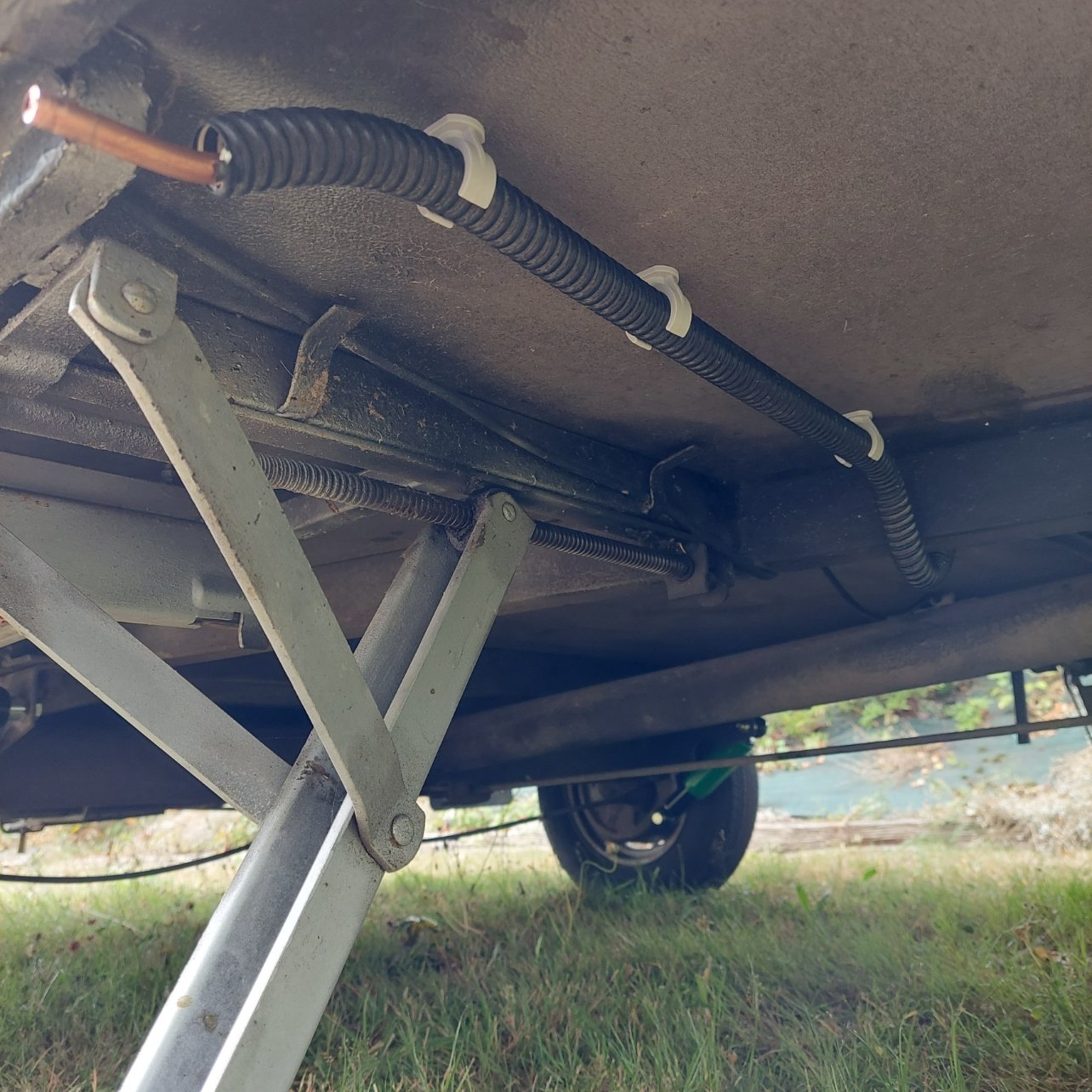

La conduite de gaz pour la gazinière sous l'auvent est passée, j'ai pas mal galéré pour suivre au plus prés les longerons, le tube cuivre est protégé par une gaine électrique résistante aux hydrocarbures .

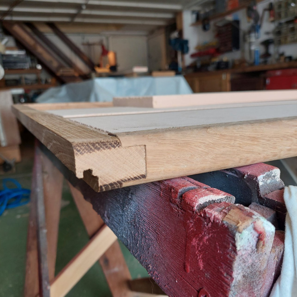

Derniére réalisation :La table arriere.
Un composé de 2 feuilles de CP de bouleau en 5 mm avec une âme en polystyrene extrudé de 20mm .
Fabrication des profilés latéraux et du rail de fixation arriére a la toupie

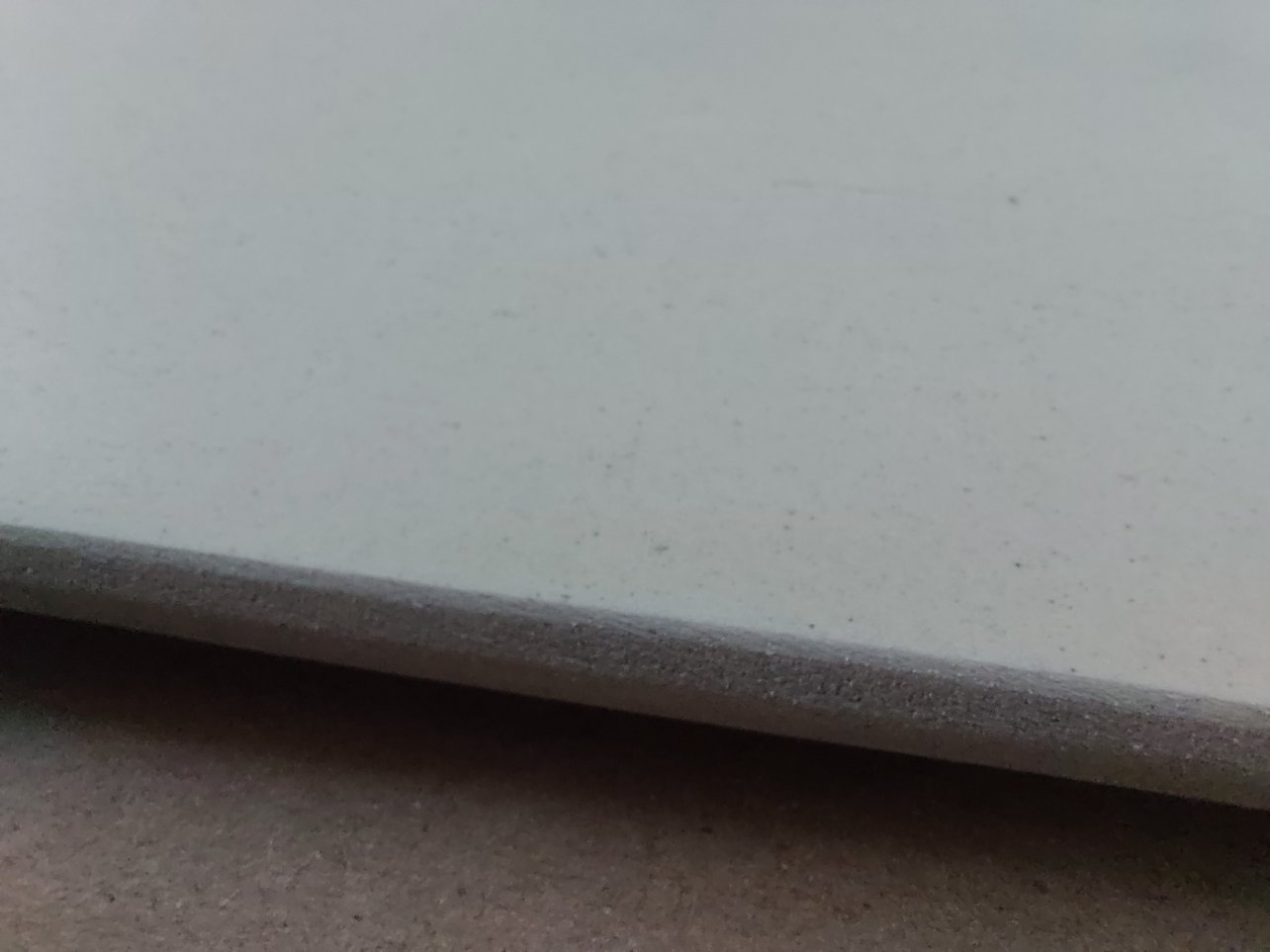

Ensuite collage de tout le bazard
Puis collage du polystyrene au syka flex pour augmenter la rigidité de l'ensemble

Je vous passe la partie ponçage, teinte et vernis. Et vous avez le droit de vous foutre de moi, mais j'ai tenté de répliquer la déco d'origine sans trop de succès. Heureusement j'ai fait cet essai hideux au revers de la table.....
On voit ici la barre en alu qui coulisse et permet de rigidifier la point de la table en position "allonge"
Un papillon avec une vis BTR sert de tenseur pour maintenir le bout de table bien rigide et enfin

Afin de maintenir le rabat de l'allonge ou du bout de la table bien replié sous la table en position lit, une bête encoche dans le profil du bout permet de loger le papillon et de maintenir le bout de table afin qu'il ne gène pas un rangement bien pratique sous le lit
La table à sa place en position lit
Et en position table
- rey

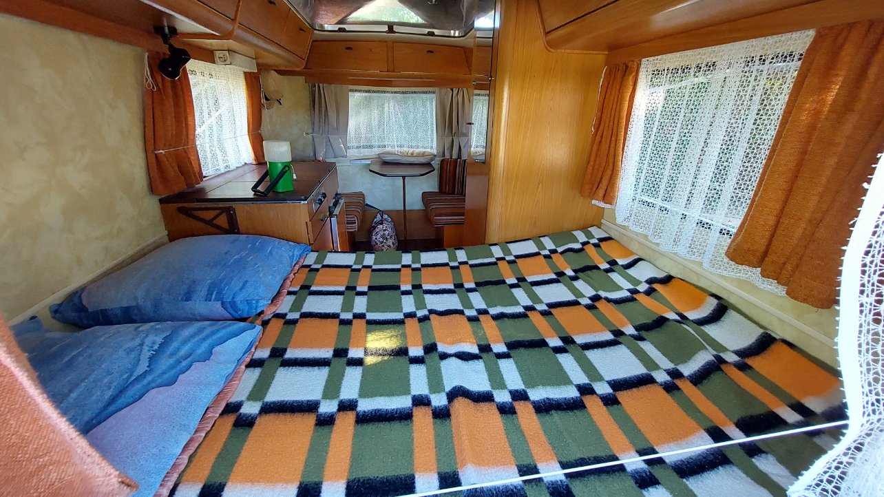

Et nous voici en Anjou pour une nuit vintage

Petite précision pour la lampe de camping vintage, j'ai remplacé la vieille pile 6V et l'ampoule par un accu Li ion 3,7v avec un BSI pour recharger sur un port USB, l'accu alimente un convertisseur DC/DC qui passe la tension de 3,7 à 13V pour alimenter une ampoule LED de tableau de bord de voiture. C'est plus léger et ça présente une bien meilleure autonomie. Je ferai un tuto dans la section approprié un 2 c'est 4 avec les références des modules , ça pourra toujours intéresser du monde ce genre de bidouille électronique

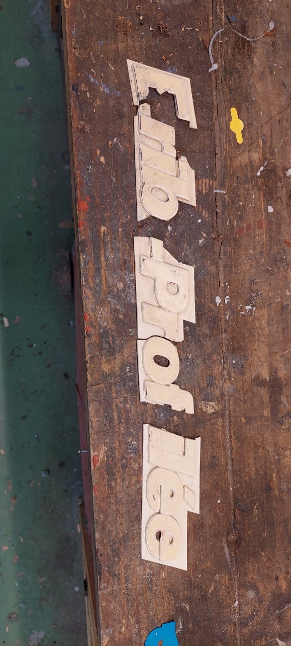

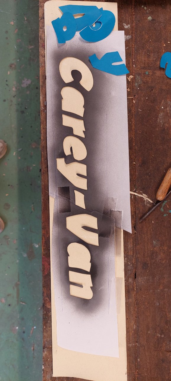

Ce soir y'r pleut, alors travail dehors pas possible, donc tâche de replis:
J'avais dans l'idée de refaire un logo arrière car l'origine a subit les années (comme nous , rien n'est éternel) Alors cet aprém au taf comme j’étais vraiment trop débordé, j'ai cherché une sérigraphie qui me convenait sous Word, choisis une grosse police (sans bavure)
, imprimé au format A3 et découpé les lettres pour faire un pochoir.
Arrivé à la maison, mise en place du pochoir, coup de bombe, séchage et découpe des lettres dans une planche de fibre plastique acheté 10 cents chez Brico . Fignolage des arrondis et ébavurage avec des mini-limes
, imprimé au format A3 et découpé les lettres pour faire un pochoir.Arrivé à la maison, mise en place du pochoir, coup de bombe, séchage et découpe des lettres dans une planche de fibre plastique acheté 10 cents chez Brico . Fignolage des arrondis et ébavurage avec des mini-limes

Mise en peinture , et découpe du support des lettres.
En macro la plaque support, elle aussi en fibre, mousse (je ne me souvient plus du nom du matériau

Pose hier de l'épitafe , évidement la vicieuse visseuse a ripé et a abimé la lettre N ..... Nardinamouk...
Bon c'est pas supergrave , mais la fibre est fragile tout de même .
- Messages : 11978
Re: Remise a niveau de la Careyvan 1983
J'aime ton établi
