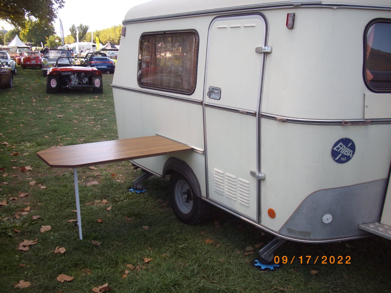

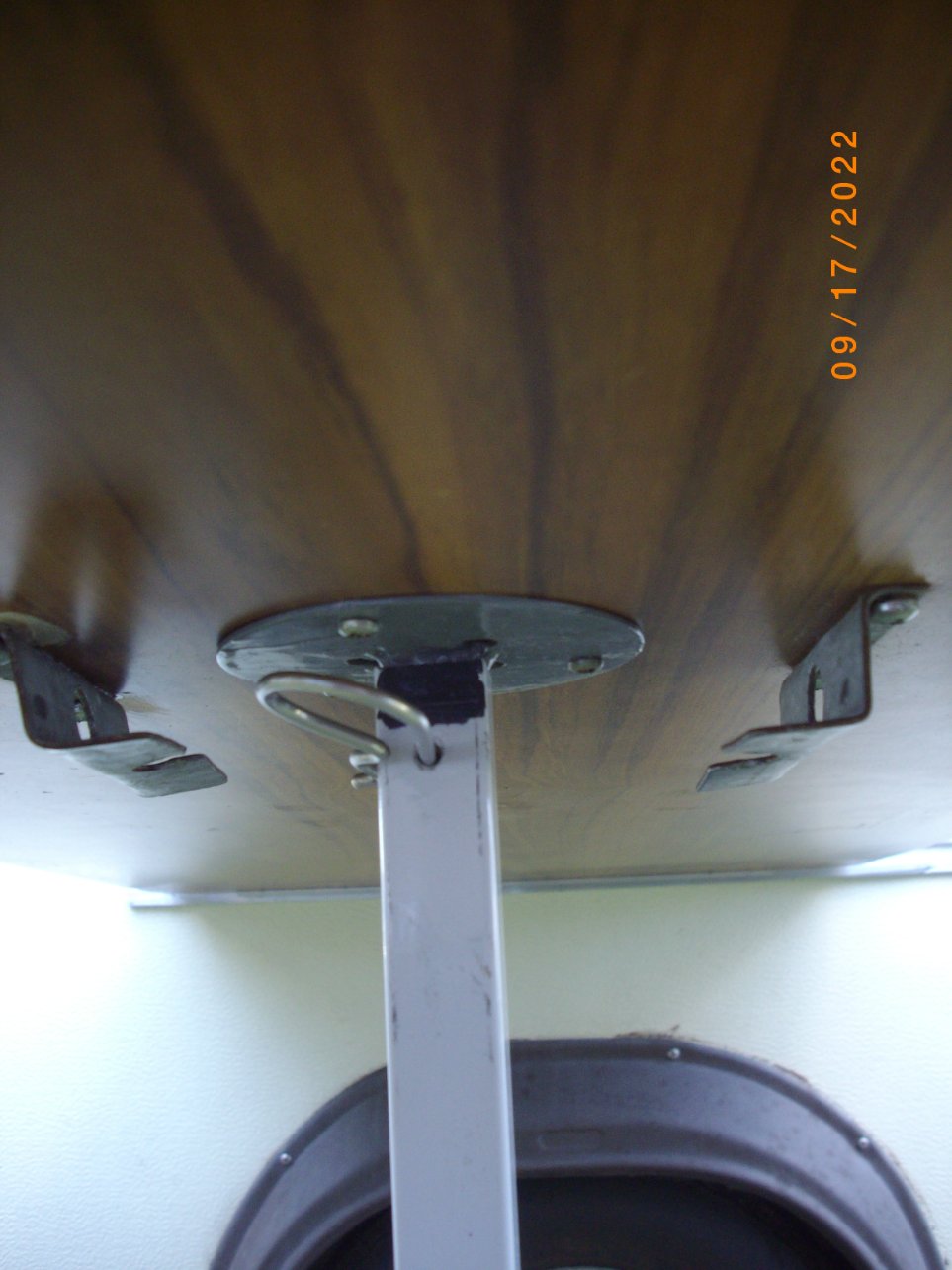

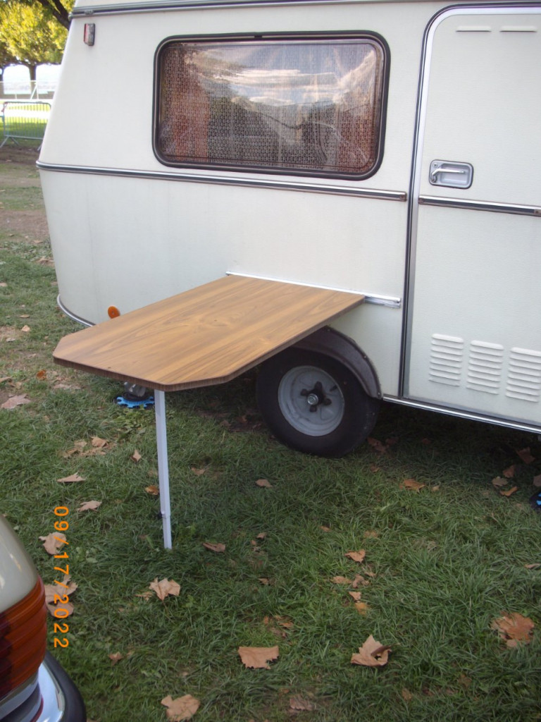

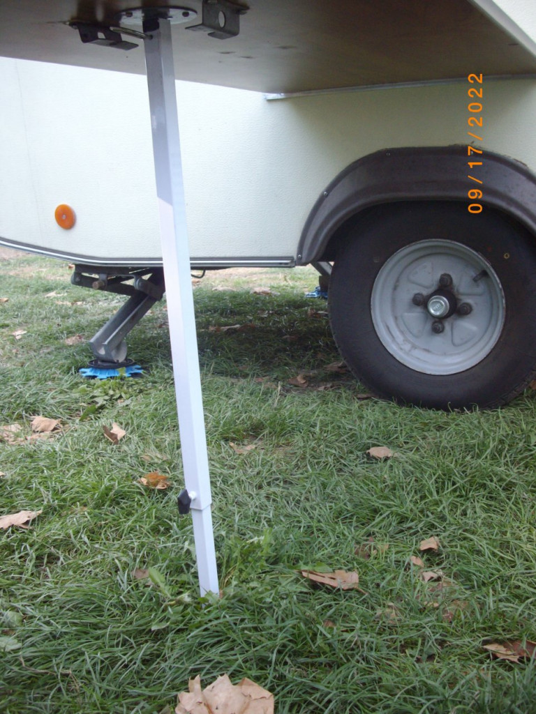

Voilà , j'ai enfin terminé le montage de ce profilé pour la fixation de la table en extérieur.
Pas de problème et le renfort intérieur est facilement décelable avec un aimant.
Donc tout va bien surtout avec le pied coulissant que j'ai fabriqué.

Puis on voit bien sur les : Photo : ton installation sur le coté de l' : eriba :
Quant au pied réglable, superbe réalisation !!

Bonjour à tous
Voila , j'ai réussi à développer mes photos alors j'en mets quelques unes où l'on voit le montage de la table .
puis une autre avec l'ensemble à Aix les Bains lors de ma dernière sortie
