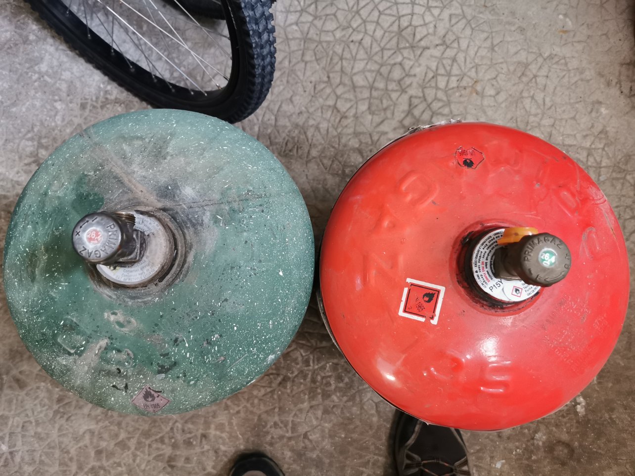

Je dois remplacer la bouteille verte de gauche sur ma caravane. Il est indiqué 26,2 sur la petite étiquette rouge. J'ai en stock la bouteille rouge à droite ou il est indiqué 26,4 sur une étiquette verte. Quelqu'un s'y connaît et est capable de me dire si je peux faire le changement ? Merci
Re: Changement de bouteilles sur une Troll de 82
Ce sont des 13 Kg toutes les deux, propane toutes les deux, donc interchangeables !!

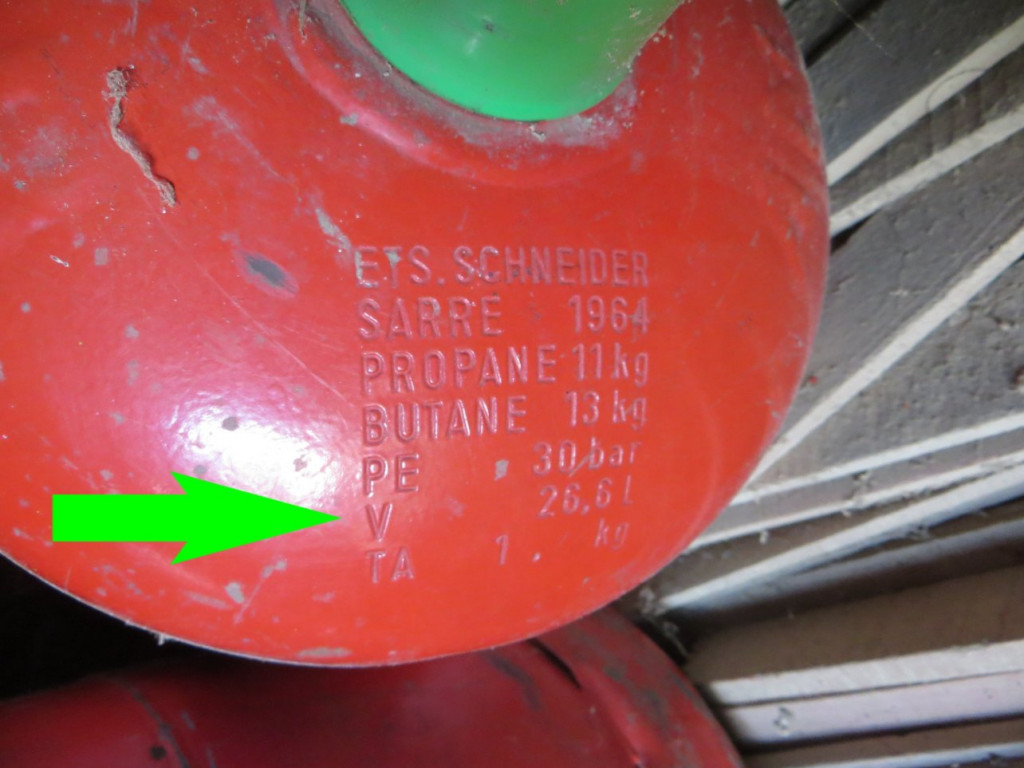

En regardant sur mes bouteilles 13 kg en stock, gravé en haut dans le métal diverses caractéristiques dont le volume, qui varie un peu selon la bouteille, environ 26.X litres
