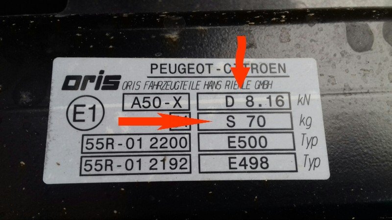

Donne nous les poids sur la plaque : eriba : ET la photo de la plaque de l'attelage.
Le poids sur la boule est donné par "S" sur la plaque de l'attelage.
Le poids à respecter sur la boule est celui des deux le plus faible... maintenant c'est souvent celui de l'attelage !!!

eribabinbin a écrit : ven. 12 août 2022 11:05 Bonjour
Regarde le poids accepte par ton attelage et par la tête attelage de ta cara, mets le maximum , tu devrais rouler plus sereinement.
Bonne route, Benjamin.
J'ai mesuré un poids en flèche de 60kgs et l'attelage du Duster accepte 75 kgs . L'attelage de la caravane accepte 100 kgs .le problème est que le coffre de la caravane est à l'arrière, il faut donc le décharger et charger plus vers l'avant de l'essieu dans la caravane? si je me débrouille pour avoir 70/75 kgs sur la boule vais je améliorer la tenue de route ? et limiter le risque de mise en lacets ?
merci
Re: Antilacets AL-KO H.S
Posté : sam. 13 août 2022 17:33
par Alain04
LANDERIBA a écrit : ven. 12 août 2022 11:31 :hello:
Sinon aussi voir :
viewtopic.php?t=11171
J'ai vu sur la plaque de l'attelage de la caravane charge verticale S=100 kgs et sur la plaque de l'attelage S=75 kgs
dois je charger pour mettre le maxi soit 75 kgs ? :-/
merci !
Posté : sam. 13 août 2022 17:59
OUI !! C'est Mme qui va être contente de voir son pèse personne sous le timon de l' : eriba : :mdr3: :mdr1:
