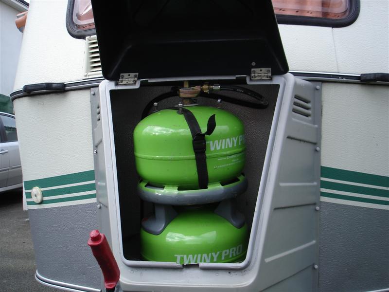

Re: Adaptateurs Twinny, Cube... 6Kg
Tout à fait d'accord avec toi Oliv , j'ai moi même le robinet pour alimenter la caravane et le détenteur au cas où
voici en photo mon installation dans le coffre

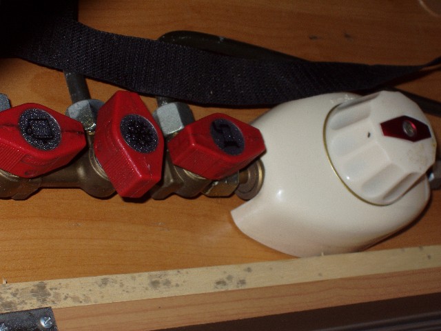

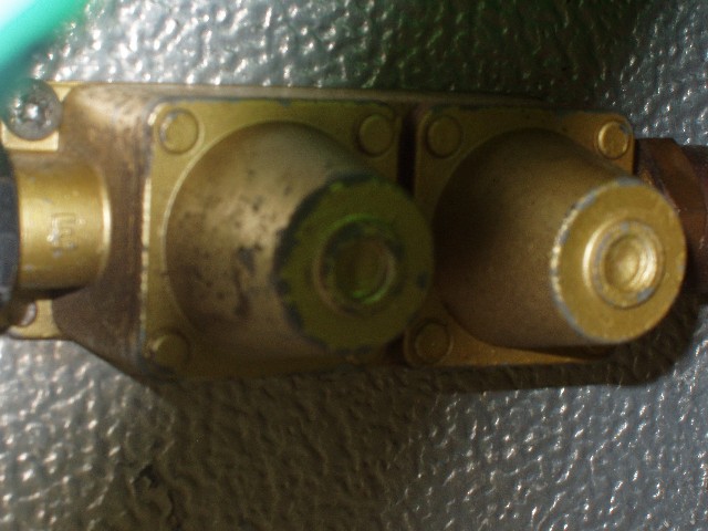

encore moi je vous contacte tous car je n'ai pas de gaz !!!! après avoir résolu mes problèmes de tuyaux ( erreur vendeur il suffisait d'un tuyau buta/propa/gpl longue durée) ; après avoir changé mon détendeur sur bouteille cube ( la vendeuse me l'a changée) ben j'ai toujours pas de gaz ??? WHY,,, ???
- 1e question : le prédétendeur de couleur or prévu sur eriba ou autre rectangulaire semblait monté inversé c'est a dire le S ( sortie ) était monté sur tuyau souple reliant le bouteille et le E ( entrée) était monté sur le tuyau rigide qui va dans la puck ... bref j'ai inversé le prédétendeur pour moi le E entrée se connecte après la bouteille et son détendeur
Merci a ceux qui ont un prédétendeur or de bien vouloir vérifier et me dire ( tout cas ça marche toujours pas )
- 2e question : il y a dans le premier placard un mano gaz blanc avec flèche rouge quand le sens de la flèche rouge est dans sens du tuyau le mano semble ouvert le gaz passe donc ensuite dans le bouton rouge truma là aussi je suis pas sur
Merci de vérifier et me dire
- 3e question : j'y perd un peu mon latin avec ce détendeur sur bouteille cube et sa fichue sécurité anti-arrachement verte !!!
Quelqu'un a t il rencontré ce problème je pense que ça doit venir de ça mais je suis pas sur comment faites vous vous si vous avez ce fichu cube avant avec les anciens a vis c'était plus simple et moins sujet à embrouille .
Merci à tous et bonne soirée sans gaz !!!
Bonjour!
Si ça peut aider ?
Le predetendeur fixé dans le coffre , reçoit côté "E" , la lyre venant de la bouteille , quand au côté "S" reçoit le tube rigide qui part sous la cagouille !
Ensuite sur la photo de la rampe de robinets , le robinet frigo(au milieu) est en position ouverte alors que les deux autres sont fermés ;
Et la grosse vanne est ouverte , et donc mon frigo est en fonction !
Si ça peut aider ?
- Arrivée bouteille.jpg (70.42 Kio) Vu 69008 fois
- Gaz ouvert.jpg (66.6 Kio) Vu 69009 fois
- départ frigo ouvert.jpg (66.79 Kio) Vu 69008 fois

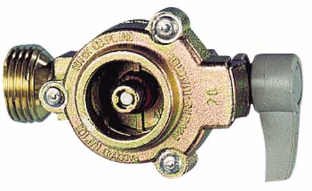

Question est ce que le détendeur / déclencheur rotatif " rouge " est compatible avec le butane quoiqu'il soit prévu pour le propane ?? vos retours d'expériences merci
l'avez vous changer ou fonctionne t'il dans votre caravane avec du butagaz ?? grande question technique? M'enfin comme disait lagaffe !!! c'est une usine a gaz ?? HI HI HI!!!
alsy44
Non : la pression d'utilisation du Butane est de 28 mbar et celle du Propane est de 37 mbar....donc détendeur spécifique.Roxy a écrit :Question est ce que le détendeur / déclencheur rotatif " rouge " est compatible avec le butane quoiqu'il soit prévu pour le propane ?? vos retours d'expériences merci
Ptite Poule a dit "Et la grosse vanne est ouverte" : pour moi cela n'est pas une vanne, mais un déclencheur de débit voir le lien :
http://www.addax-gaz.com/pdt_detente.html
Concernant ton problème, je pense que tu trouveras la solution en procédant par étapes :
1 - vérifier si le filtre avant le détendeur n'est pas obstrué (graisse, impuretés...etc)
2 - faire de même avec le déclencheur
3 - toute l'installation étant raccordée, la mettre sous pression avec le déclencheur en position fermé
4 - desserrer légèrement le raccord d'entrée du déclencheur de débit, si débit pas de problème de détendeur
5 - faire de même avec le raccord de sortie en ouvrant le déclencheur
Avec tout cela tu devrais pouvoir t'en sortir, si tu n'y arrives pas envoi un email et je te communiquerai mon tél.
Bon courage et aussi bonne balades après
Alain

BONJOUR ET ENCORE MERCI DE ton aide :
- le détendeur fourni avec le cube est neuf donc pas de problème impureté
- le prédétendeur "or" ds coffre a gaz doit être pour du propane aussi je vérifierai est il bon ?
DEMAIN J'ACHÈTE UN Raccord mâle et je le shunte pour voir
- c'est bien ce qui me semblait faudrait je change le détendeur déclencheur blanc flèche rouge pour un butane a mon avis ça doit être ça !!! c'est assez pénible quand même !!!
je vous tiens au courant si je mets un adaptateur 21/29.7 pour remplacer le détendeur d'origine du cube faut que je rachète une lyre ( le tuyau est neuf ) pourtant y'a un truc quand même quand j'appuie sur le bouton vert de ce dit détendeur cube le gaz passe si je relâche passe plus ( c'est neuf je l'ai changé chez le fournisseur ) est ce qu'il reconnait une anomalie dans la pression ??? LES BON VIEUX DÉTENDEURS A VIS NE POSAIENT PAS TANT DE PROBLÈMES
bonne soirée
bonne soirée

C'est normal, lorsque tu appuie (système d'armement) sur le bouton vert (sans débit derriere, c'est à dire tous appareils fermés) tu ne fais que d'équilibrer et remplir en pression la tuyauterie.Roxy a écrit : pourtant y'a un truc quand même quand j'appuie sur le bouton vert de ce dit détendeur cube le gaz passe si je relâche passe plus ( c'est neuf je l'ai changé chez le fournisseur ) est ce qu'il reconnait une anomalie dans la pression ???
bonne soirée
Cela permet aussi de mettre le clapet de détente en attente de fonctionnement.
Et celui ci doit s'ouvrir (interne) lorsque un débit est effectué.
Bonne soirée

[C'est normal, lorsque tu appuie (système d'armement) sur le bouton vert (sans débit derriere, c'est à dire tous appareils fermés) tu ne fais que d'équilibrer et remplir en pression la tuyauterie.
si j'ai bien tout compris c'est le declencheur detendeur interne fleche rouge qui elmpeche arrivée de gaz par difference de pression 37mb/28mb ??? DONC ,,???

Roxy a écrit :[
Apparement oui, car pour qu'un détendeur fonctionne normalement, il faut d'abord que les pressions amont et aval soient identiques et correspondantes au tarage du ressort du clapet de régulation.
C'est lorsque un débit est effectué en aval que ce clapet s'ouvre.

LE DÉCLENCHEUR DÉTENDEUR SERA CHANGE DANS LA JOURNÉE POUR UN BUTANE 28MB
je vous dirai quoi ce soir normalement ça devrait fonctionner !!! bonne journée

bonjour problème résolu !!!
j'ai changé le détendeur / déclencheur intérieur et la miracle ça marche !!! bref je vous remercie tous de votre aide !!!
au cas ou uelqu'un aurait besoin de cet appareil en gaz propane je le vends 15 € environ plus port ( 5 ou 7 € ) des fois que ??
MERCI ENCORE A TOUS !!!!!

Je suis nouveau chez vous donc salut à tous .
Alors , pour échanger une bouteille 13 kgs par 2 x de 5 kgs genre "twiny" , dans une Puck , ça pose problème : manque 2/3 cm pour que les 2 ,l'une sur l'autre , rentrent dans le coffre gaz , je sais j'ai essayé hier...
çà rentre pas à cause des poignées des twiny ....

Pour empiler les deux twiny, j'ai retiré les poignées de celle du haut, c'est très simple, juste les 4 écrous à dévisser.

j'avais enlevé les poignées moi aussi (4 écrous avec frein filet / clé de 13), mais je n'avais pas réussi à faire rentrer les 2 twiny .
Mais , un peu vexé
par la réponse de Jean-Marc , j'ai refais un essai ce matin et çà passe ...en forçant un peu quand même
c'est très juste , au mm près .
Mais , un peu vexé
Super !
Moi aussi ça passe juste, je n'ai d'ailleurs pas forcé pour mettre la deuxième twiny avec le raccord déjà placé, je la place seule, et seulement après je peux mettre la connexion gaz.
