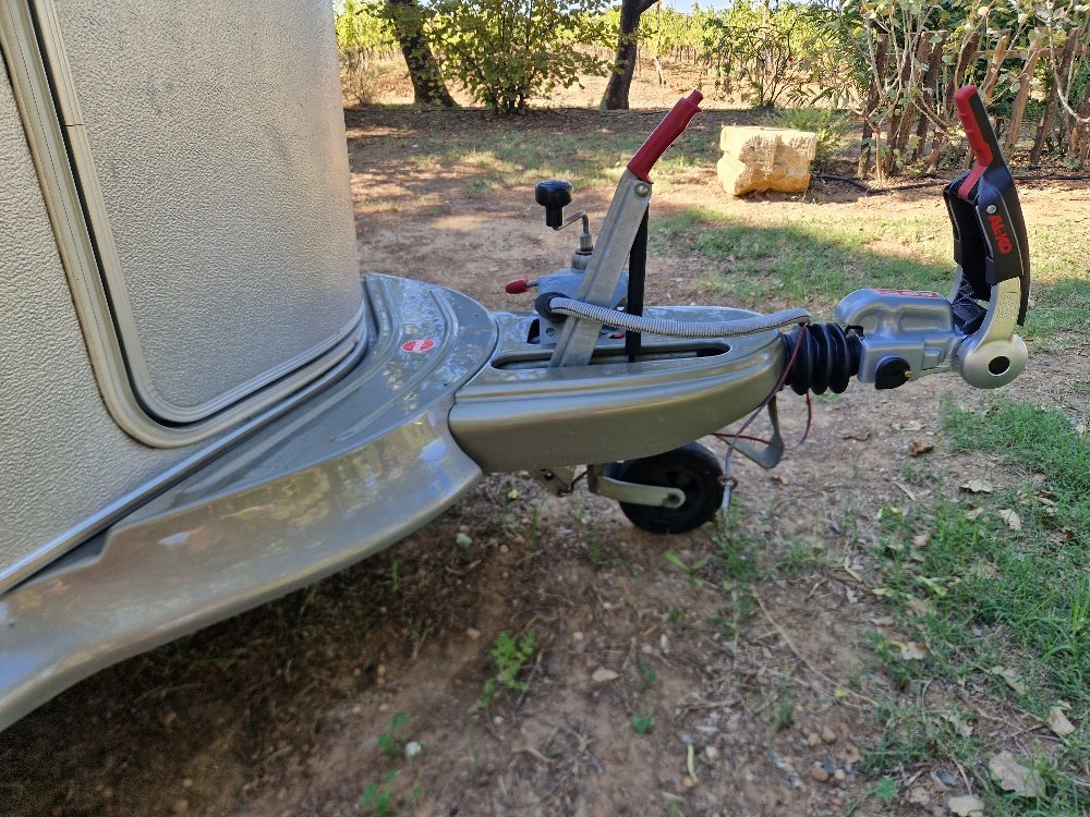

Encore une question sur les porte-vélos.
Un installateur m'a prétendu de laisser tomber le porte-vélos sur timon car ce dernier serait trop court et gênerait en cas de virages serrés.
Donc, lui, il installe cela ... à l'arrière !
Moi, j'aime pas derrière, c'est moche sur une Eriba et de plus, vous dites que c'est une bêtise.
Qu'en pensez-vous pour les virages ? En sachant que j'ai un vélo électrique de 25 kilos et mon mari, un vélo XL de 8 kilos, ça pourrait vraiment coincer ou abimer quelque chose ? (en plus, le cache-timon est encore en plastique fragile en 2003).

Je crois aussi que le problème de l'installateur est celui-ci :
C'est super fragile ce plastique...

Il suffit de se reprendre sur le support roue jockey, sans avoir à toucher au cache plastoc, une patte spécifique, et une boule d'attelage, même pas de trous à percer, beaucoup ont ce système ici.
Un autre :
Plaque support porte vélo.JPG (70.1 Kio) Vu 5812 fois
