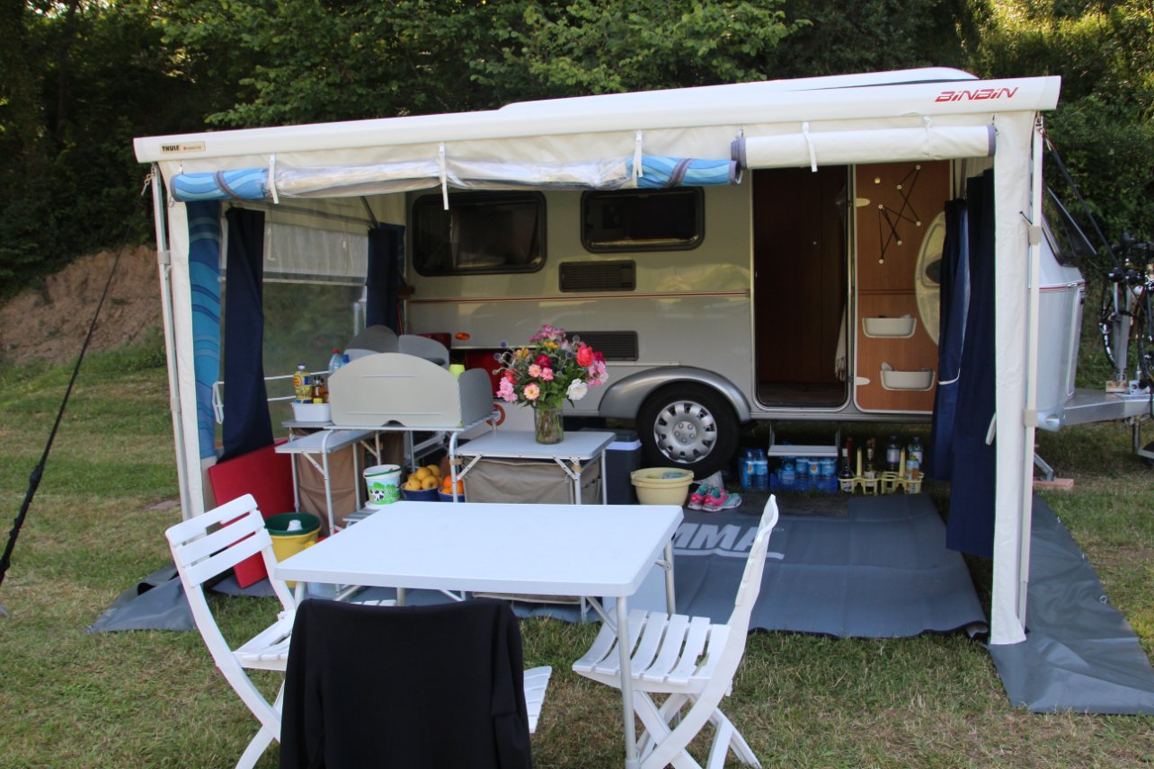

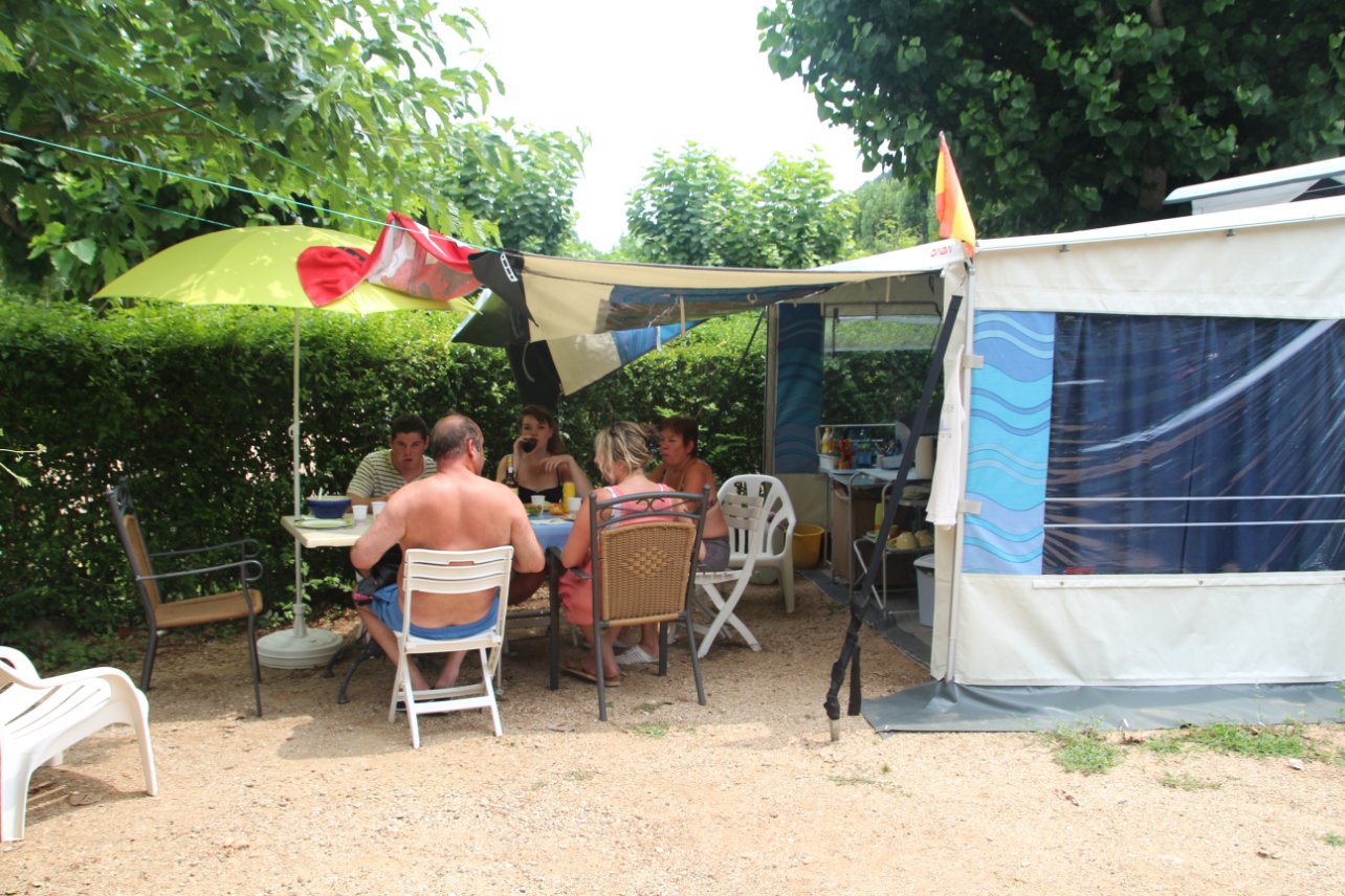

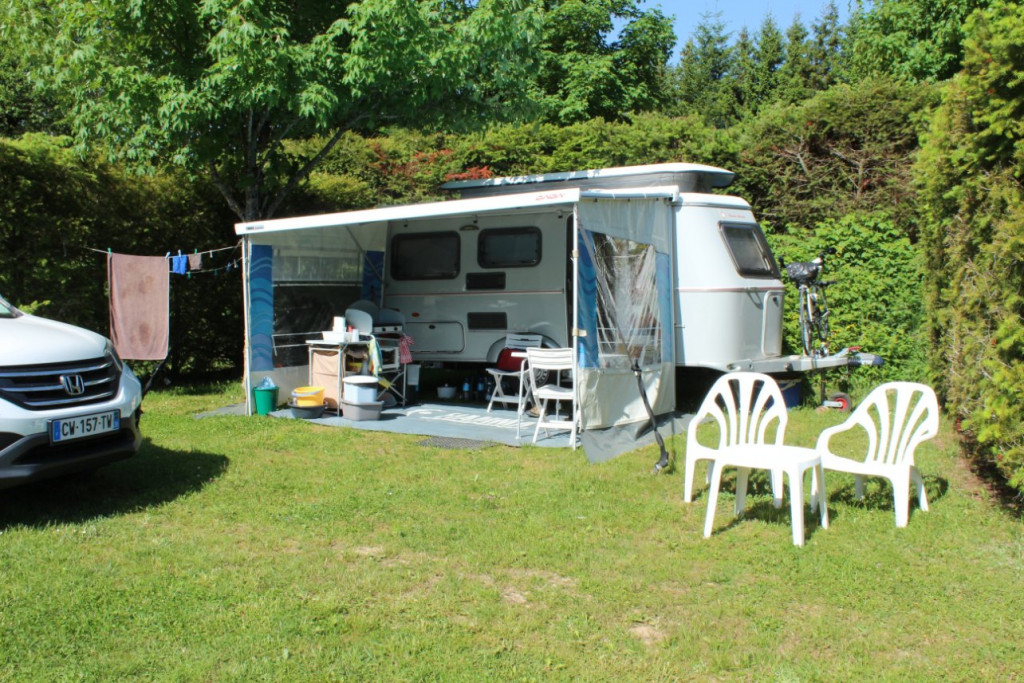

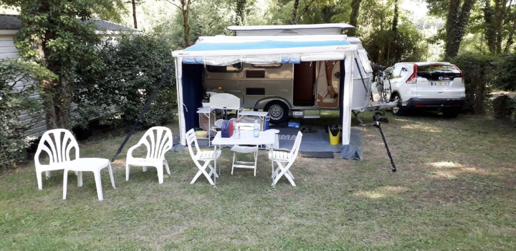

L'auvent gagne ? pas sûr, enfin c'est mon avis, comme disait J-Pierre avec un store et ses compléments safari room, tu as le même volume avec une rapidité de montage. Pour moi avantage au store.
Dépliage rapide, ajout selon les besoins d'un coté ou pas, deux cotés ou pas, façade ou pas et au final l'ensemble pour faire une très belle pièce à vivre.
La façade peut être enroulée pour profiter du paysage.
Voir safari résidence (bidouille perso) pour un montage sur FEY
Sans la façade, mais avec les deux cotés
Avec façade enroulée
Sans les cotés ni la façade, juste le store
avec un coté
Tout bouclé mais on peut aussi enrouler la "porte" à droite.
Voiloù, Benjamin.

C'est ce que je fais aussi avec un tarp Décath que j'ai équipé d'un jonc et que je glisse dans la façade du store. Je remets la structure métallique du tarp pour agrandir l'espace mais ça c'était à 4 ou 3 ou quand des amis nous rejoignent au camping.
J'utilise beaucoup le tarp pour l'intimité ou la pluie de travers.
