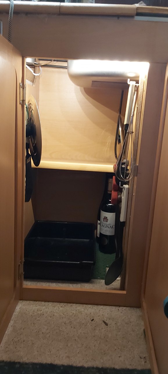

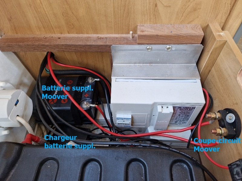

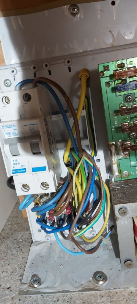

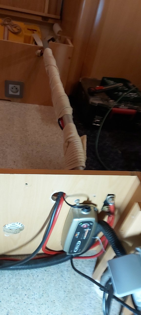

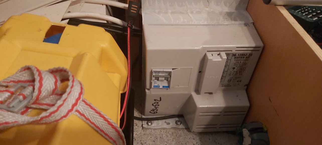

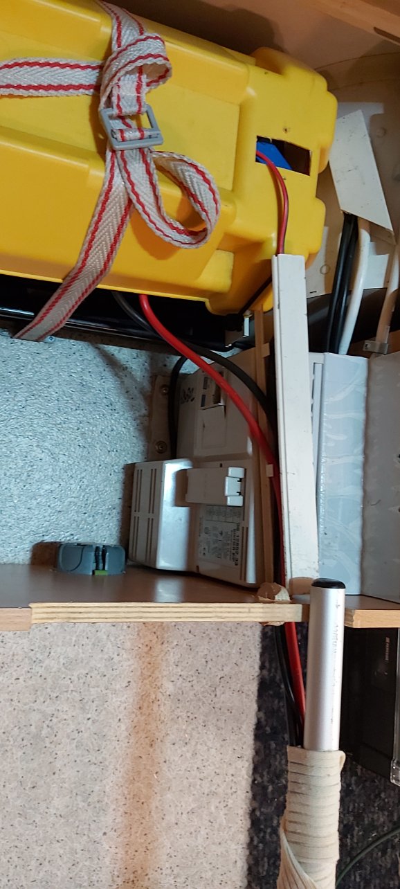

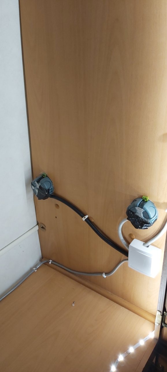

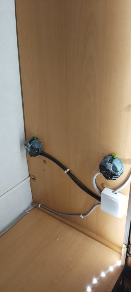

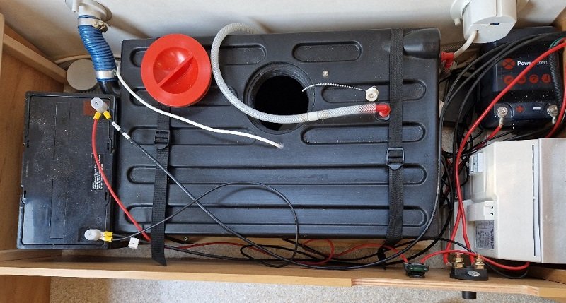

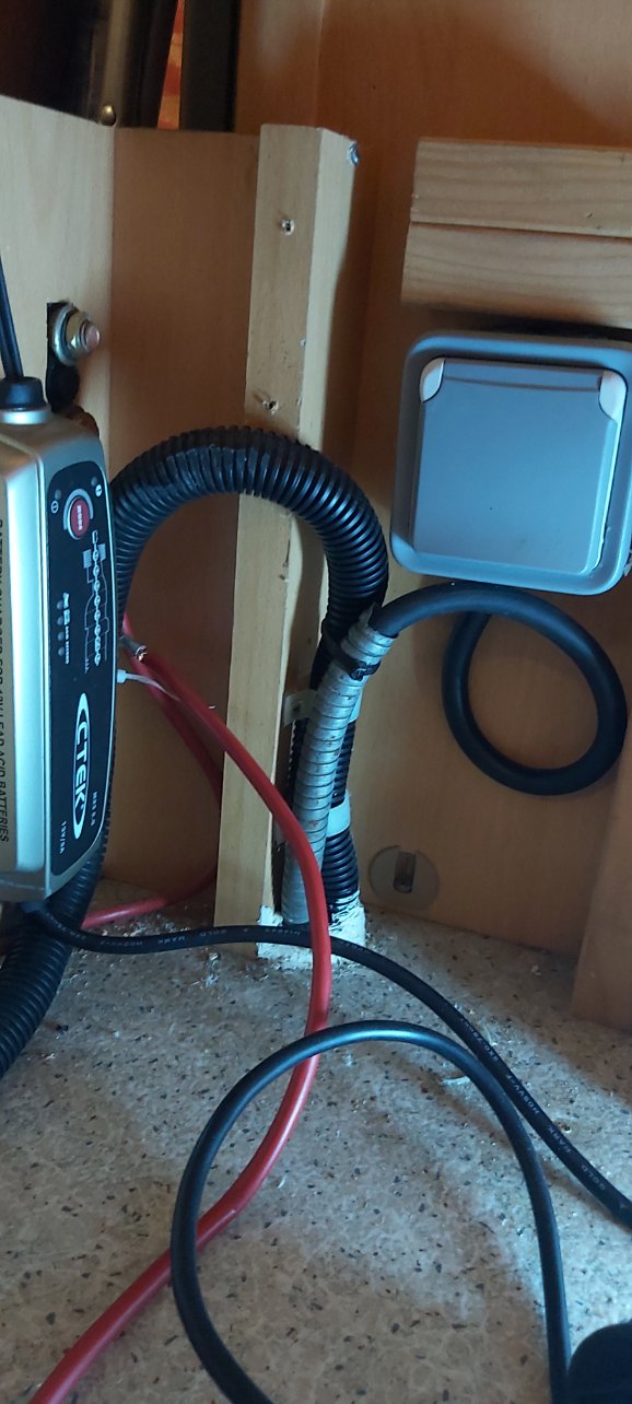

Voici les photos de mon coffre arrière.
Electricité caravane1.jpg (102.87 Kio) Vu 13013 fois
Electricité caravane2.jpg (84.07 Kio) Vu 13013 fois
Electricité caravane4.jpg (79.57 Kio) Vu 13013 fois

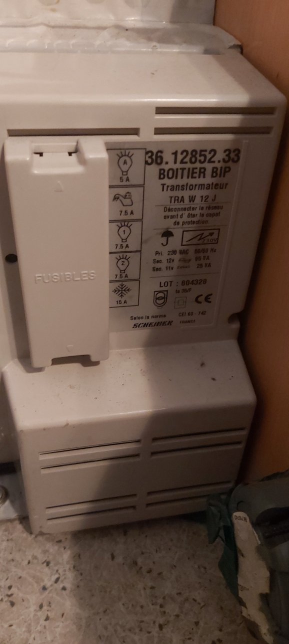

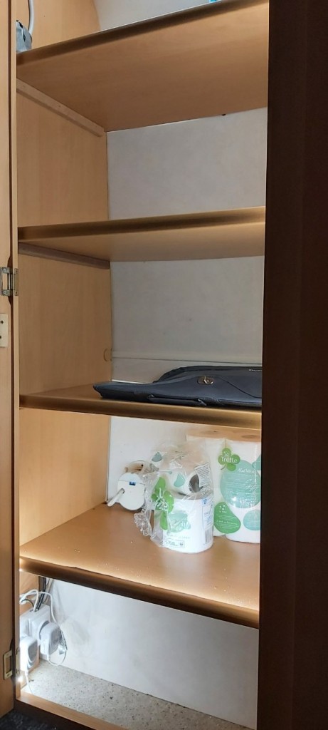

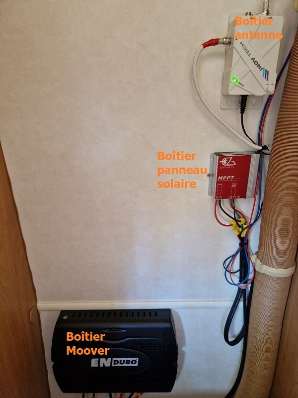

Et dans mon placard
Electricité caravane3.jpg (75.91 Kio) Vu 13013 fois
Donc, ai-je un chargeur quelque part ?
Il y a t'il même un transfo ?
Messages : 4008
Re: Batterie cellule qui ne charge plus
:( Apparemment je ne vois pas de chargeur spécifique, ni pour la petite batterie ni pour la batterie additionnelle.
GROSSE BIZARRERIE DANS CETTE CARAVANE .
De toute façon sur ces Eriba, comme le souligne Landeriba, le circuit d alimentation d'origine spécifique à l'éclairage est en 12 v issu du transfo incorporé au tableau disjoncteur et fusibles.
Alors si ce circuit est toujours en fonction, il n'y a aucune raison rationnelle pour expliquer cette baisse d'intensité du réseau vu que la caravane est reliée à l'EDF.
Apparemment ce circuit n'est plus utilisé.
Pourquoi ?
Les panneaux solaires ils alimentent qui ?
Bon courage ...
Jfl :happy1:
Messages : 20780

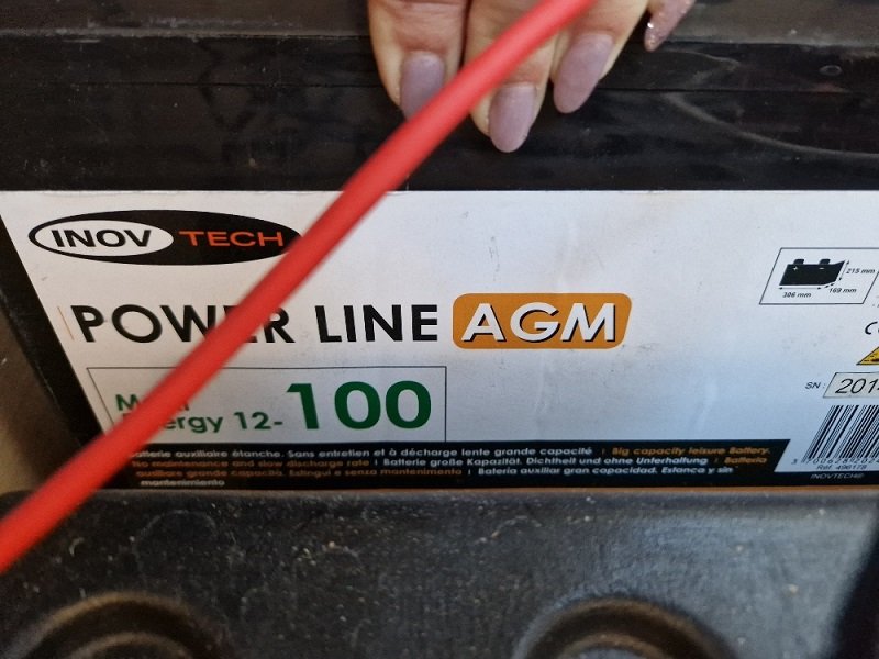

Il y a deux batteries !!!
A quoi servent-elles ? La grosse AGM 100 au mover ??? Et la petite ????
Si chargeur il y a (boitier noir parallélépipédique entre petite batterie et réservoir d'eau) il faut qu'il soit relié au secteur coté alimentation ainsi que le fil rouge au plus et le fil noir au moins d'une batterie, il ne peut charger les deux batteries de capacité et technicité différentes (supposée) en même temps..... De plus si il reste connecté à une batterie sans être alimenté par le secteur, il peut y avoir une consommation électrique si les diodes laissent passer du 12 v en retour. (une diode est comme un clapet qui ne laisse passer le courant que dans un sens)
De plus une hérésie par l'installateur, sur le + de la grosse batterie un fil noir et un fil rouge y sont branchés !!!
Electricité caravane2.jpg (84.89 Kio) Vu 12996 fois
Va t'y reconnaitre plus loin, le rouge est généralement le + et le noir le -, le rouge semble provenir du boitier transfo d'origine ... via un ?? à coté du coupe circuit mover.

A la lecture du message de Landeriba dont je partage l'interprétation.
J'émets l'hypothèse
1) actuellement que le circuit éclairage est uniquement alimenté par une des deux batteries ?
2) que les batteries sont rechargées par le panneau solaire ? .(pas vu de chargeur dans l'installation)mais aussi par la voiture en trajet routier :idea:
3)facteur limitant double : qu'à cette époque de l'année il y a moins de lumière naturelle pour alimenter le panneau solaire et de plus une demande en consommation plus importante. :/
4) à mon humble avis pour faire face correctement en pareille circonstance d utilisation de : eriba : , il faut remettre en service le réseau 12v d'origine EDF et installer un bouton interrupteur double fonction. :super: :ange:
Pour permettre à volonté de pouvoir fonctionner (basculer) sur le 12v origine batterie ou sur le 12 v origine EDF. :idea:
5)à la lumiére de ce nouveau sujet ,je ne peux qu en déduire combien est limité le solaire par rapport à EDF donc sachons bien qu' il ne faut pas lui en demander plus qu il ne peut fournir .
Élémentaire mon cher Watson :enconstruction:

LANDERIBA a écrit : sam. 5 nov. 2022 18:09 :hello:
Soi-disant que la petite est pour le moover et la grosse pour tout le reste mais elles ont l'air reliées entre elles. Effectivement, maintenant que tu le dis, il y a un fil noir sur le + de la batterie mais je suppose que l'installateur en a tenu compte. Il n'avait peut-être plus de fil rouge :hehe:
Je voudrais dévisser le boitier bip pour voir ce qu'il y a en dessous et vous le photographier mais mon tournevis était trop gros, demain j'en aurai un autre.

Je ne suis un grand spécialiste des batteries, mais si tu as une AGM et une lithium, le mode de recharge est différent, que ce soit avec panneaux solaires ou chargeur, donc si les deux sont reliées et chargent en même temps, il y a comme un défaut d'installation !!! Comme le fil noir sur le +, rien de tel pour faire un court circuit lors d'une intervention.

Comme suggèré plus haut du fait que ton tableau EDF est identique au mien "transfo 12v incoropore et les 4 fusibles" qui vont avec voir photos il te suffit de le raccorder au circuit d éclairage en y ajoutant 2 boutons de commande côte à côte et très accessible, Comme sur tous les frigos des : eriba : et tu deviens une grande qui ne tombe plus en panne en hors saison : Sun :
Notez Au passage que je suis entrain de passer ma batterie du mover du coffre côté droit au coffre côte gauche pour une meilleure répartition des charges .
Bon courage
Jfl :happy1:

Mais donc, je ne vois pas si j'ai un chargeur, je pense que non sauf le boîtier du panneau solaire.
Et du coup, je peux débrancher les batteries sans danger ?
A l'origine, il y a t'il un chargeur ? Et si je veux m'en acheter un, lequel acheter ?
Messages : 4008
Normalement le chargeur dit intelligent fait parti du packaging mover.
Sinon dans le sujet mover il y a plein d'exemples de chargeurs.
Cet objet n'est pas très encombrant par contre faudra te créer une prise 220v si tu n'en a pas à proximité, perso j'ai en 12 de dispatchées un peu partout, je prends toujours l'EDF et je m'en sers :hehe:

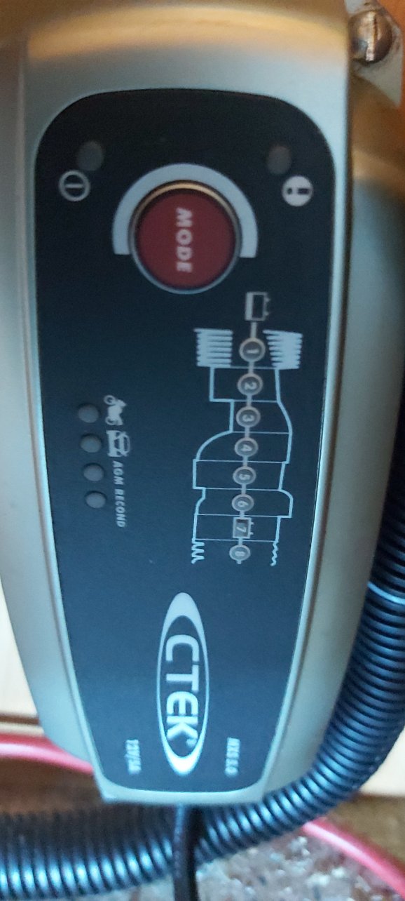

Messages : 20780
Bon exemple, sur ta : Photo : du chargeur on voit plusieurs programmes.....
Batterie moto
Batterie voiture (acide liquide)
Batterie AGM (sans liquide)
Et reconditionnement pour batterie HS .........

lucien79 a écrit : lun. 7 nov. 2022 19:03 perso j'ai en 12 de dispatchées un peu partout
Le pied ! ::d
Merci Lucien pour ta photo.
JP, je réfléchis pour mes deux batteries différentes, je ne sais pas comment organiser ce foutoir.
Bonne nouvelle quand-même, j'ai un ami électricien qui va venir jeter un oeil.

De mon coté je viens de finaliser mon transfert de batterie du coffre droit au coffre gauche.
Tout baigne, cela fonctionne, testé à vide :super:
J'ai garde le chargeur, le coupe circuit et la centrale dans le coffre droit, et fait migrer la batterie du coté gauche et au plus prés de l'essieu, comme il se doit :idea:
Pour faire traverser les câbles en aérien j ai pris comme support le bras articulé qui soutien le lit vu qu'il reste permanent à l'année.

Si je prends le même chargeur que Jean-François/Lucien, est-ce que je peux l'installer de façon permanente (ou pas... d'ailleurs) même si la batterie est également raccordée au panneau solaire ?
Ou bien doit-on permuter de l'un à l'autre selon ce qu'on a sous la main, soleil ou 220V ?

D'accord, merci, je vais au moins déjà acheter le chargeur :super:

Hello,
Nous avons progressé dans notre recherche du problème électrique.
Notre ami électricien n'étant toujours pas venu, nous avons procédé par étape pour essayer de localiser le problème pour lui faciliter la tâche mais finalement, je crois que nous l'avons réparé.
Première chose que nous ayons fait, c'est d'écouter TicTac21 : c'est à dire que nous avons retiré la grosse batterie.
Et là, surprise, nous avons constaté que branché sur le 220, il y avait un faux contact avec un des fils du compteur***.
Electricité caravane1.jpg (102.87 Kio) Vu 12057 fois
Cependant, la place étant si étroite à cet endroit, impossible même d'enlever le capot du compteur à cause du réservoir d'eau, je remets la photo.
Sur la droite du compteur, il y a les deux fils (1 rouge et 1 noir) mais il y en avait plein d'autres avec des petites cosses à emboîter. Donc, là, on a tout enlevé et repoussé aussi vite. Depuis, ça a l'air de fonctionner, nous avons la lumière sur le 220 volt.
Il faudrait faire un essai en roulant quand tout aura été secoué par la route, si le faux contact n'est pas revenu.
Par contre, je possédais un multimètre dans mon grenier (je ne sais pas trop par quel miracle, il est chouette mon grenier :taré1: ) et j'ai regardé comment mesurer une batterie 12 volt sur internet. Bon, elle n'est plus très en forme, donc, nous la changerons fin du printemps après les gelées.
En même temps, je me lancerai sur l'achat du chargeur de Lucien quoi que je ne sais pas encore comment faire pour la prise de courant dont il faut disposer, je verrai à ce moment-là.
Dans l'idéal, il faudrait arranger un peu ce coffre parce que c'est du grand n'importe quoi, une chatte n'y retrouverait pas ses petits ! Peut-être mettre le réservoir d'eau dans la banquette en face ?
*** Cela nous a permis également de constater que la batterie du Moover recharge sur le 220.

J'ai retiré le capot de l'ensemble disjoncteur + fusibles.
Wahouh, c'est très encombré, je n'ai plus de cosses disponibles, je vais donc renoncer à créer une nouvelle ligne pour alimenter mes 2 prises, je vais me repiquer en créant une boîte de dérivation sur une ligne 220 v très accessible.

Messages : 4008
:idea: Mes placards sont éclairés
Pas pu créer de nouvelles lignes car tableau complet :ghee:
Photos à l’appui ;-)
tableau saturé
tableau saturé
Bon courage , je me suis repiqué sur des lignes existantes.
boite de derivation
boite de derivation

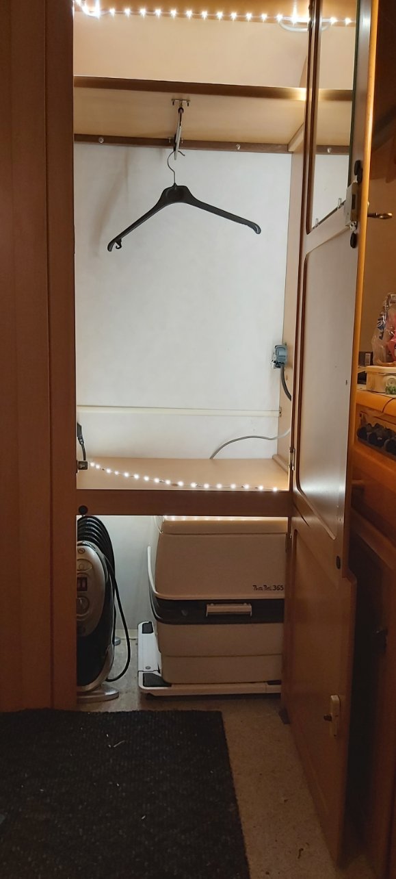

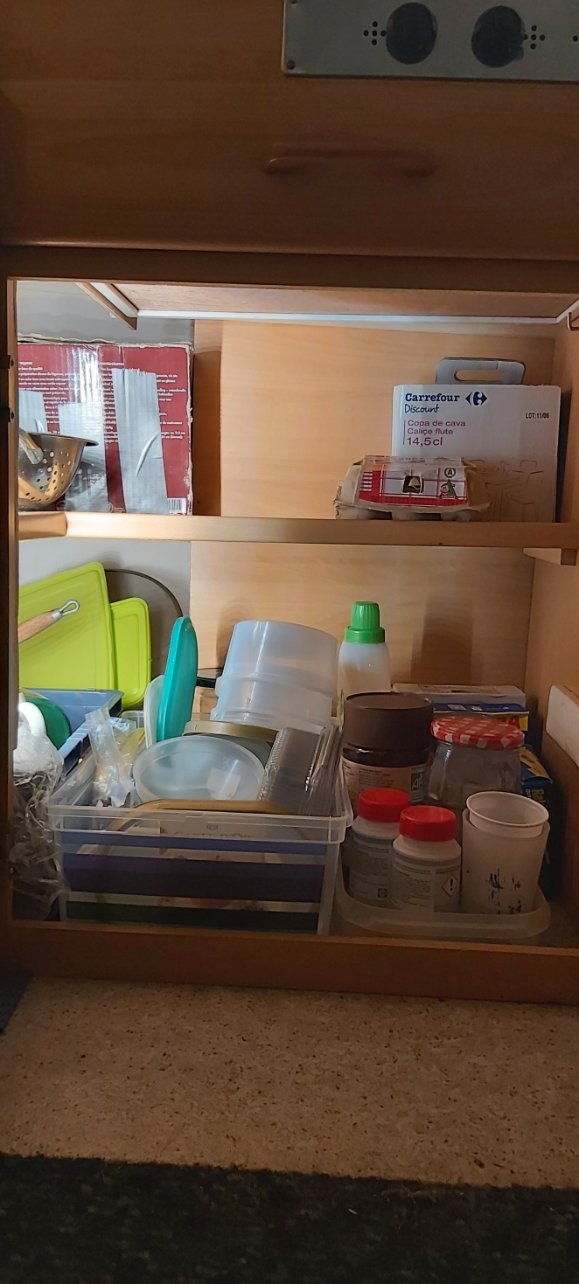

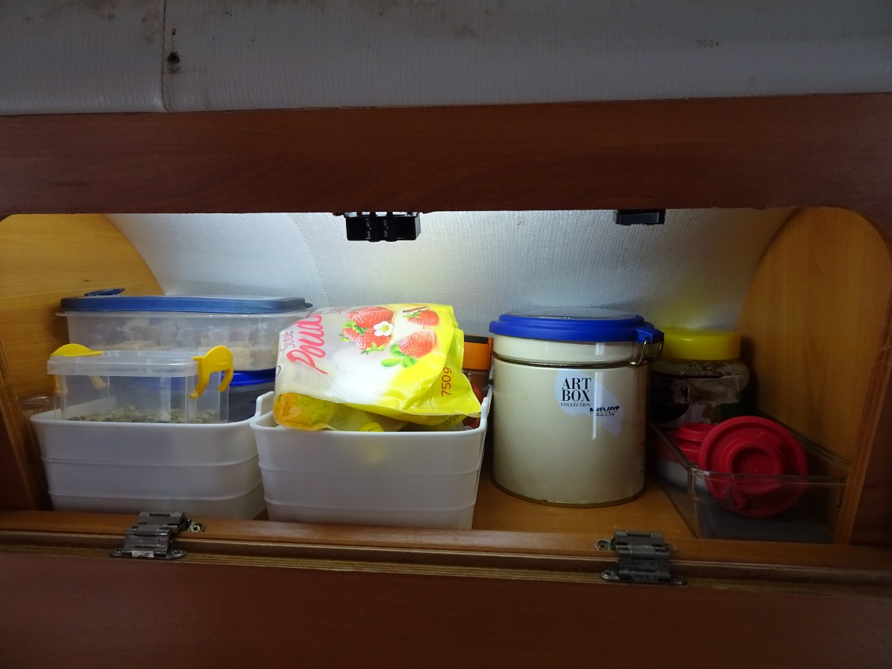

Spécial Cynthia ;-)
placard avant droit
placard avant droit
placard avant central
Petit complément du dossier éclairage ,le placard avant gauche figure dans mon message précèdent :idea: ;-)
Élisa apprécie beaucoup :ange: :diable: :coeur:
Messages : 3147
La partie basse du placard central me parait sympa..... :frime:

L'éclairage de chaque placard fonctionne comme une lampe de chevet, il dispose d'un bouton placé judicieusement à portée de main 🤚 dès l'ouverture de la 🚪 :.f: :frime1:
Jfl :happy1:

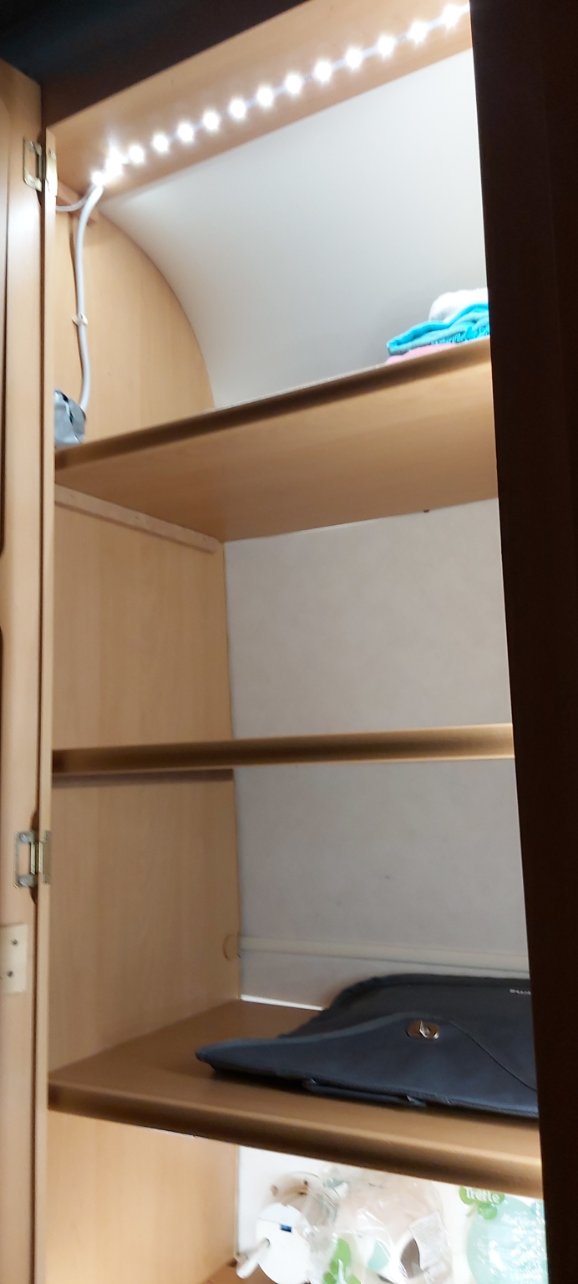

Messages : 4008
Le matos utilisé
Le matos utilisé
Les branchements
Les branchements
Pour les placards avant 1 bandeau similaire qui éclaire le central et le droite
Pour le gauche très profond c est un néon 2 couleurs plus un détecteur de mouvement
Le gauche très profond
Jfl :happy1:
Maintenant,faut tout remettre en place.
Le couvercle du boîtier électrique.
La batterie du mover et ses branchements.
Sortir tout le matos accumulé au fil du chantier, et un gros nettoyage.

Je commence à regarder pour une nouvelle batterie et je m'aperçois que dans la gamme que je recherche, il y a une grosse fourchette de prix.
Pourquoi ?
Voici la première à 159 euros
https://www.power-manutention.fr/batter ... -9242.html
Et voici une deuxième à 299 euros
https://www.narbonneaccessoires.fr/nos- ... erlib.html
Si je choisis la première, c'est grave ? :gene1:
Messages : 20780
La première est une batterie à électrolyse liquide, la seconde est une AGM à électrolyse gel donc pas de risque de coulure, ni besoin de bac de rétention, on peut même les installer couchées !! De plus très faible autodécharge.
Par contre chez N.A. ils sont un peu cher, voir plutôt chez un spécialiste de batteries comme Batteries Megastore (ou autres) où tu trouveras l'équivalent pour 100 roros de moins :
https://batteriemegastore.fr/product/ba ... k-sa59520/
C'est celle que j'ai en auxiliaire dans le Land (alimentée par capteur solaire et alternateur, alimente 2 frigos en roulant, caravane et convertisseur 240 volt) et la même en batterie de démarrage aussi.
