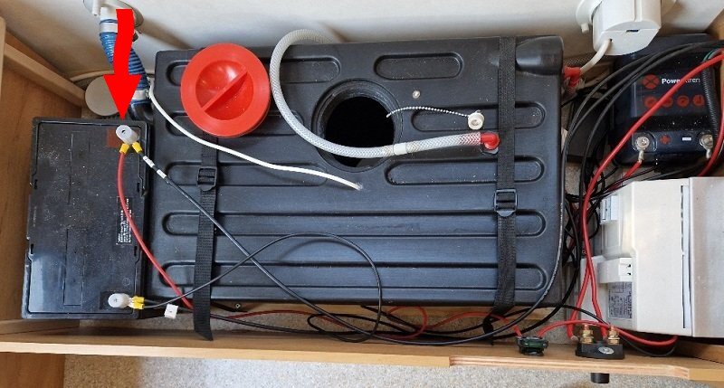

Voici les photos de mon coffre arrière.
Electricité caravane1.jpg (102.87 Kio) Vu 13017 fois
Electricité caravane2.jpg (84.07 Kio) Vu 13017 fois
Electricité caravane4.jpg (79.57 Kio) Vu 13017 fois
Et dans mon placard
Electricité caravane3.jpg (75.91 Kio) Vu 13017 fois
Donc, ai-je un chargeur quelque part ?
Il y a t'il même un transfo ?

:( Apparemment je ne vois pas de chargeur spécifique, ni pour la petite batterie ni pour la batterie additionnelle.
GROSSE BIZARRERIE DANS CETTE CARAVANE .
De toute façon sur ces Eriba, comme le souligne Landeriba, le circuit d alimentation d'origine spécifique à l'éclairage est en 12 v issu du transfo incorporé au tableau disjoncteur et fusibles.
Alors si ce circuit est toujours en fonction, il n'y a aucune raison rationnelle pour expliquer cette baisse d'intensité du réseau vu que la caravane est reliée à l'EDF.
Apparemment ce circuit n'est plus utilisé.
Pourquoi ?
Les panneaux solaires ils alimentent qui ?
Bon courage ...
Jfl :happy1:
Re: Batterie cellule qui ne charge plus
Posté : sam. 5 nov. 2022 18:09
Il y a deux batteries !!!
A quoi servent-elles ? La grosse AGM 100 au mover ??? Et la petite ????
Si chargeur il y a (boitier noir parallélépipédique entre petite batterie et réservoir d'eau) il faut qu'il soit relié au secteur coté alimentation ainsi que le fil rouge au plus et le fil noir au moins d'une batterie, il ne peut charger les deux batteries de capacité et technicité différentes (supposée) en même temps..... De plus si il reste connecté à une batterie sans être alimenté par le secteur, il peut y avoir une consommation électrique si les diodes laissent passer du 12 v en retour. (une diode est comme un clapet qui ne laisse passer le courant que dans un sens)
De plus une hérésie par l'installateur, sur le + de la grosse batterie un fil noir et un fil rouge y sont branchés !!!
Electricité caravane2.jpg (84.89 Kio) Vu 13000 fois
Va t'y reconnaitre plus loin, le rouge est généralement le + et le noir le -, le rouge semble provenir du boitier transfo d'origine ... via un ?? à coté du coupe circuit mover.

A la lecture du message de Landeriba dont je partage l'interprétation.
J'émets l'hypothèse
1) actuellement que le circuit éclairage est uniquement alimenté par une des deux batteries ?
2) que les batteries sont rechargées par le panneau solaire ? .(pas vu de chargeur dans l'installation)mais aussi par la voiture en trajet routier :idea:
3)facteur limitant double : qu'à cette époque de l'année il y a moins de lumière naturelle pour alimenter le panneau solaire et de plus une demande en consommation plus importante. :/
4) à mon humble avis pour faire face correctement en pareille circonstance d utilisation de : eriba : , il faut remettre en service le réseau 12v d'origine EDF et installer un bouton interrupteur double fonction. :super: :ange:
Pour permettre à volonté de pouvoir fonctionner (basculer) sur le 12v origine batterie ou sur le 12 v origine EDF. :idea:
5)à la lumiére de ce nouveau sujet ,je ne peux qu en déduire combien est limité le solaire par rapport à EDF donc sachons bien qu' il ne faut pas lui en demander plus qu il ne peut fournir .
Élémentaire mon cher Watson :enconstruction:
Jfl :happy1:

LANDERIBA a écrit : sam. 5 nov. 2022 18:09 :hello:
Soi-disant que la petite est pour le moover et la grosse pour tout le reste mais elles ont l'air reliées entre elles. Effectivement, maintenant que tu le dis, il y a un fil noir sur le + de la batterie mais je suppose que l'installateur en a tenu compte. Il n'avait peut-être plus de fil rouge :hehe:
Je voudrais dévisser le boitier bip pour voir ce qu'il y a en dessous et vous le photographier mais mon tournevis était trop gros, demain j'en aurai un autre.

Merci Lucien pour ta photo.
JP, je réfléchis pour mes deux batteries différentes, je ne sais pas comment organiser ce foutoir.
Bonne nouvelle quand-même, j'ai un ami électricien qui va venir jeter un oeil.

lucien79 a écrit : lun. 7 nov. 2022 19:03 perso j'ai en 12 de dispatchées un peu partout
Le pied ! ::d
Il sera ton sauveur, vu ce foutoir il va s'arracher les cheveux.

De mon coté je viens de finaliser mon transfert de batterie du coffre droit au coffre gauche.
Tout baigne, cela fonctionne, testé à vide :super:
J'ai garde le chargeur, le coupe circuit et la centrale dans le coffre droit, et fait migrer la batterie du coté gauche et au plus prés de l'essieu, comme il se doit :idea:
Pour faire traverser les câbles en aérien j ai pris comme support le bras articulé qui soutien le lit vu qu'il reste permanent à l'année.
