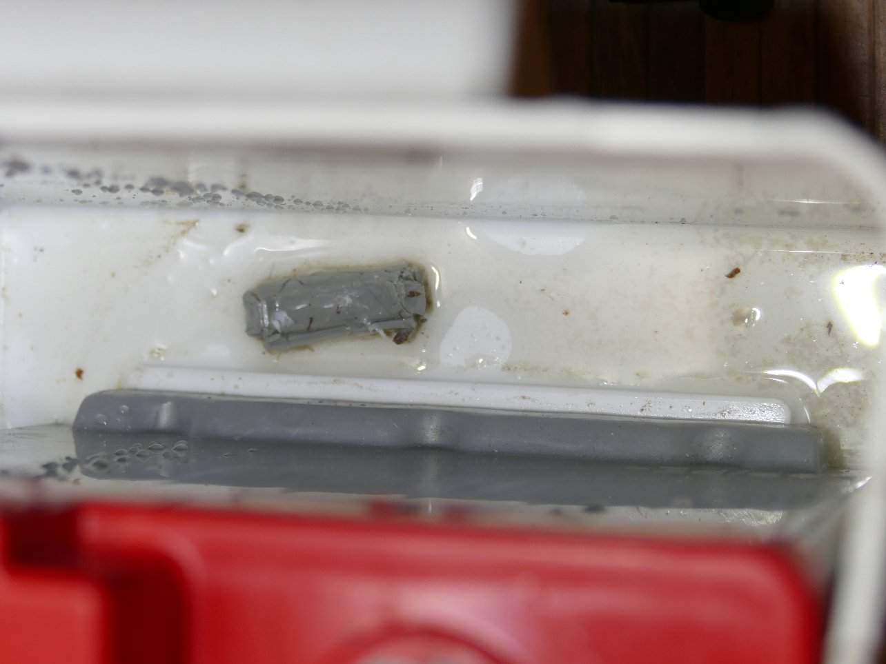

Comme tous les mois d'hiver je donne un coup de charge à ma batterie, ici le 1er de cette saison. Et je m'aperçois de coulures !! Notre dernière sortie était il y a un mois, les cosses étaient débranchées depuis.
Les niveaux sont bons ....Alors ????
heureusement qu'il y a un bac !!!

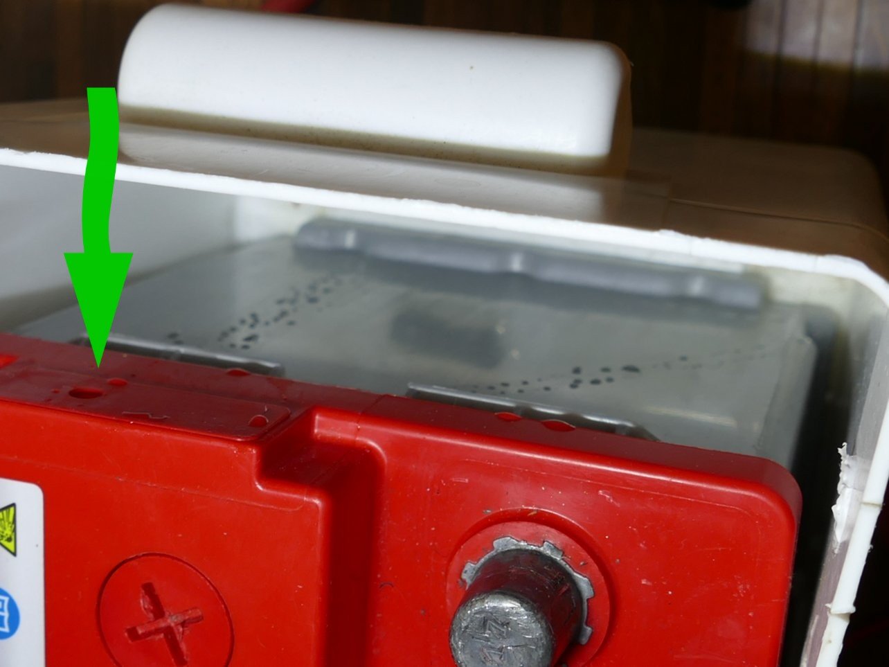

Lorsque l'on conseille une batterie AGM, (sans liquide) c'est bien pour cette raison !! et encore la tienne est à l'avant, à voir les : Photo :
J'en ai vue récemment une à l'extrémité arrière de la : eriba : et sans bac de rétention......

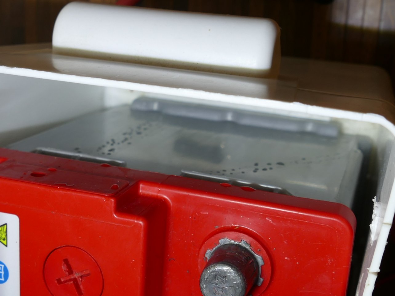

Une batterie avec liquide (eau distillée + acide) a des évents en partie haute pour laisser les gaz s'échapper (hydrogène :boum: ) et de ce fait n'est pas étanche, de plus, si sur une voiture ça se voit rarement, sur une caravane avec ses suspensions archaïques, le niveau du liquide fait des vagues et déborde par les orifices d'aération.
CQFD
Photo de l'évent, flèche verte avec une goutte juste dessous...
Une autre hypothèse la partie couvercle est mal collée au bac, (j'ai eu sur une voiture) mais pour les vagues de liquide = même résultat....
Pas de bouchons (de + en + rares) mal fermés ???

Eribalin a écrit : lun. 7 nov. 2022 18:33 Mais si, le bouchon est là, bien fermé et pas de fuite.
Oui, mais tu en vois un, il y en a 6 !!!
Mais à voir les gouttelettes je pense plutôt à une fuite par les évents, qu'il ne faut surtout boucher !!!

Bonjour . Après démontage , auscultation , il s'avère que les niveaux étaient au dessus des repères ! Ceci explique surement cela . Remise en charge et surveillance de mise . :]

Voilà la remise en forme effectuée (charge une douzaine d'heures) et, quelques gouttes sur le côté. Normal. Quand un changement sera nécessaire, une AGM c'est sur !!!
