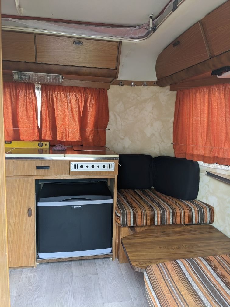

L'aménagement intérieur est bien avancé. Quelques détails mais j'y vois plus clair.
L'intérieur au mois de juin ↑

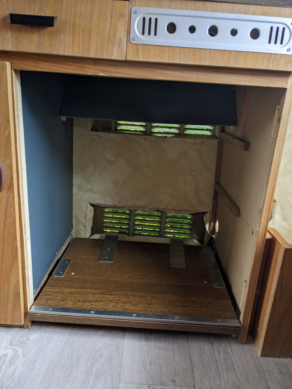

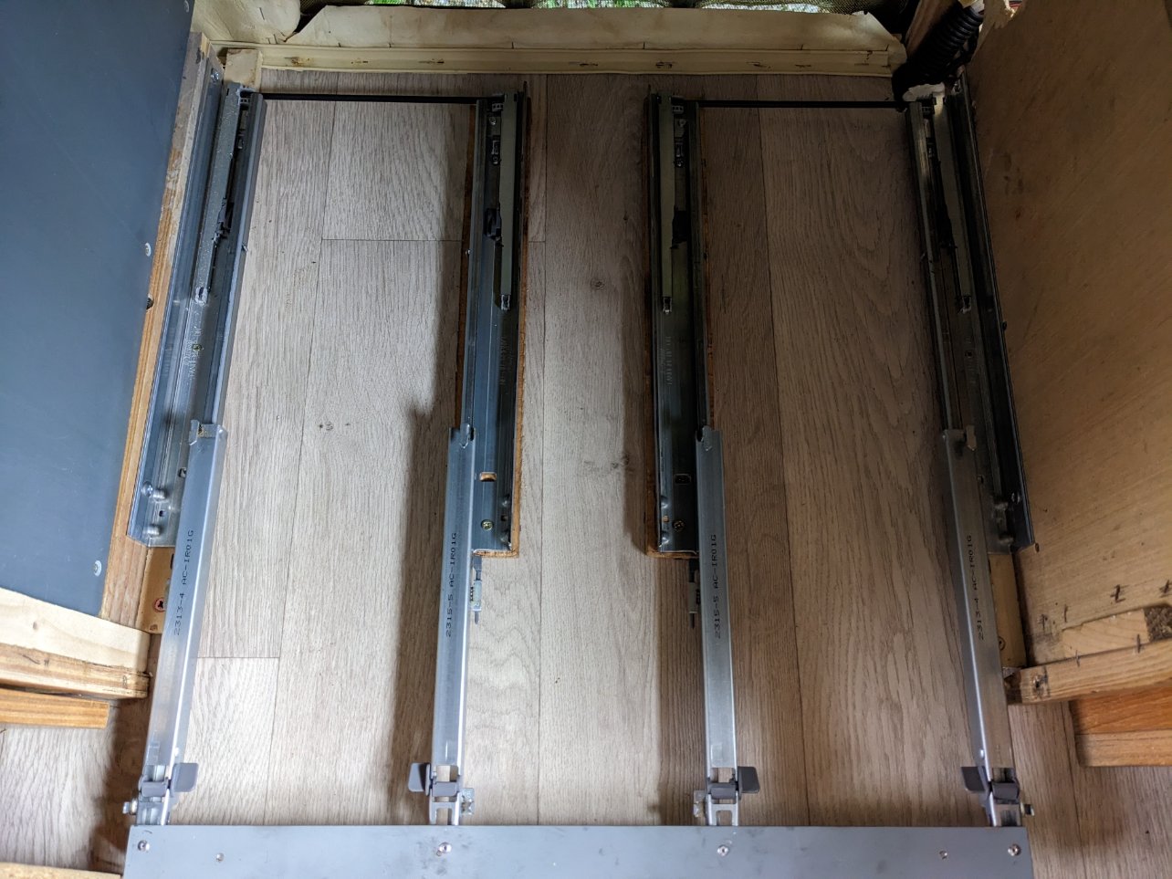

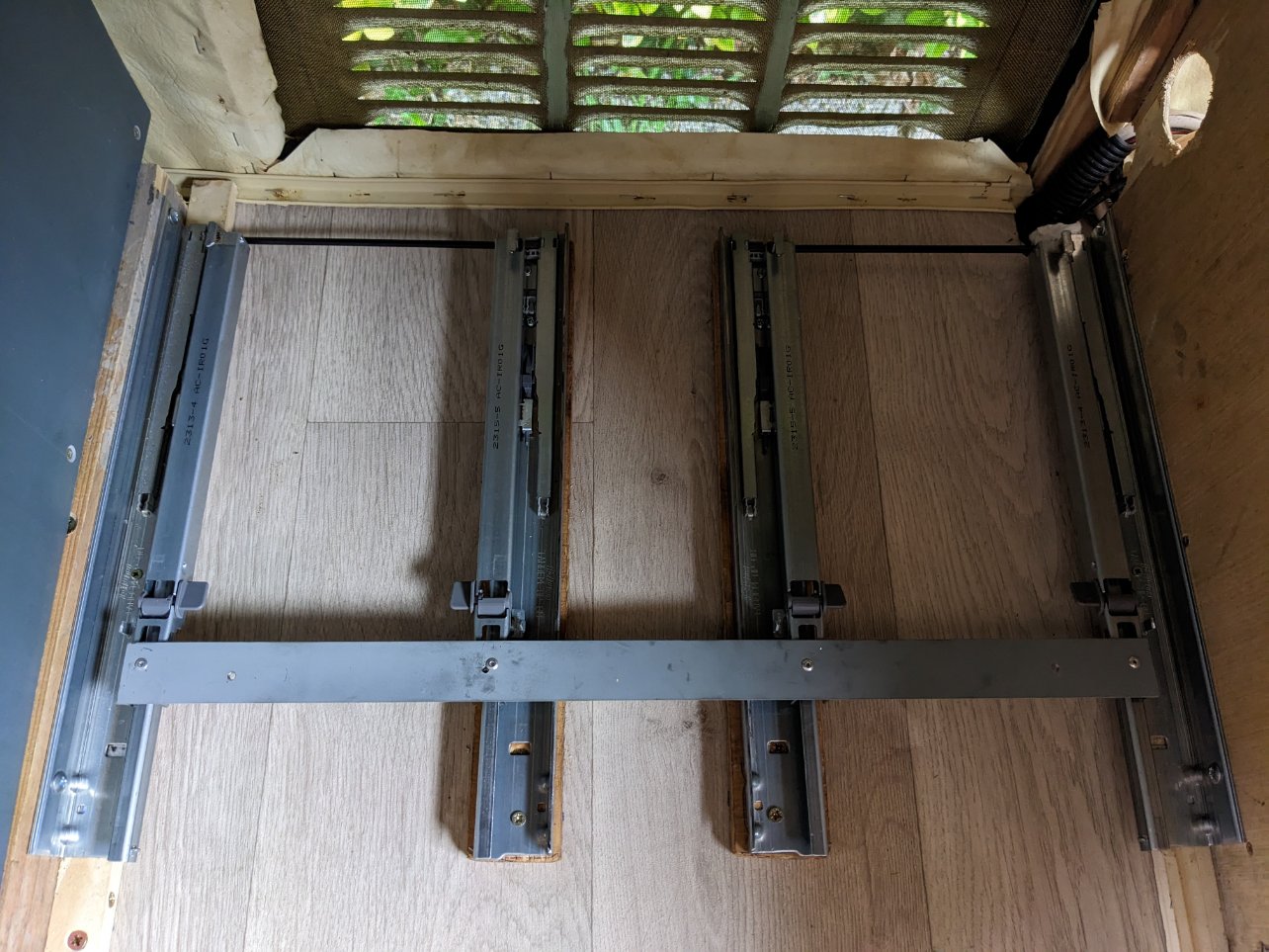

Le frigo a été remplacé par une glacière à compression, posée sur une tablette coulissante.

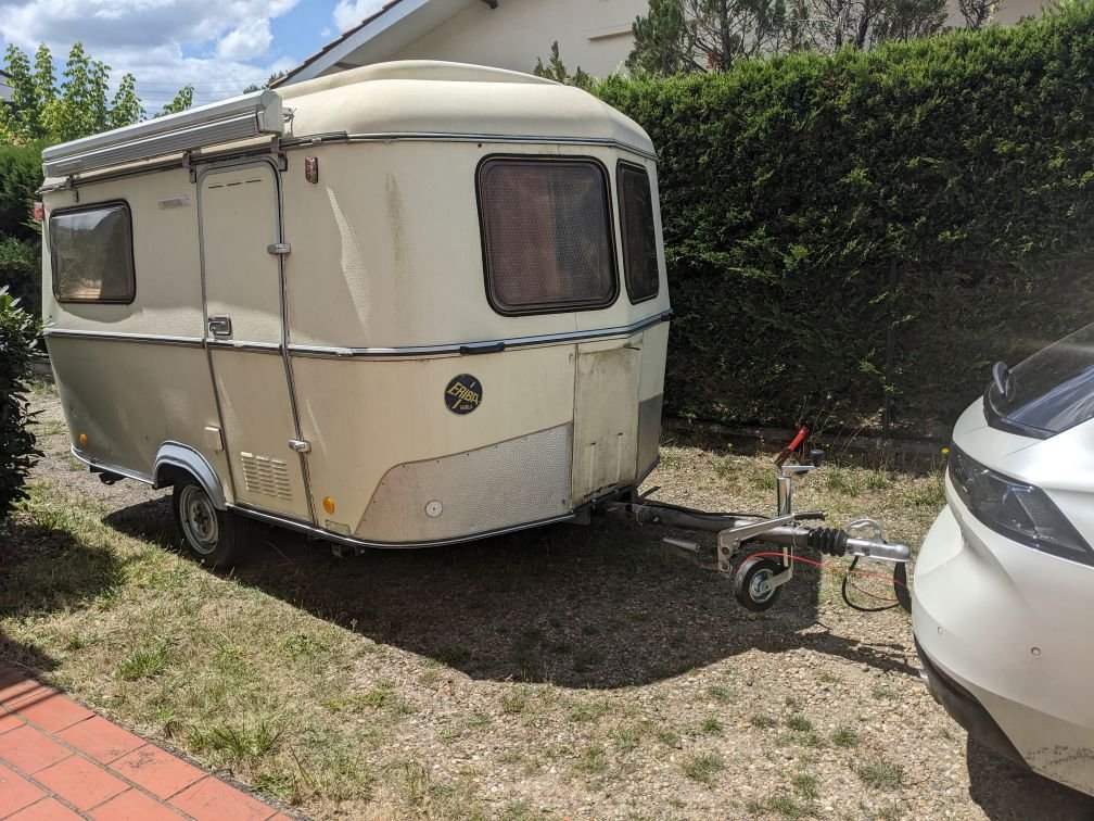

Enfin, ce week-end premier test routier, sur une dizaine de km. J'en ferai un deuxième ce jeudi.
C'est parti ! ↑
Donc en effet, la restauration est loin d'être du niveau d'un pro, ou d'un initié, mais ça fera bien l'affaire pour nous.
J'arrive à quelques questions :
- j'ai filmé l'amortisseur de timon / commande de freinage. En roulant (plutôt ville), le soufflet s'est comprimé que pour des freinages 'appuyés'. Il s'est à ce moment complètement rétracté. Est-ce que celui-ci devrait varier sur un rythme plus stabilisé ?

Je vois que nous en sommes au même point: ma femme est partie lundi avec l' : eriba : non finie. elle a tout le principal (lit, penderie, cuisine, banquette avant et WC) mais il manque un meuble et toutes les finitions notamment les peintures. la tienne me semble vraiment bien à l'intérieur.
Ton éclairage extérieur: éclaire-t-il vraiment, ou l'as tu trouvé, quel sont ses caractéristiques, comment l'as tu monté ?
Je viens de remarquer que tu n'avais pas de rail pour la table à l'extérieur ! comment tu bloques ta tablette coulissante de glacière, je ne vois rien ?
Pour le freinage, c'est l'inertie de la caravane par rapport au tracteur qui déclenche le freinage : si ton soufflet se contracte complétement ou pas du tout, c'est qu'il doit être en fin de vie. Quand ça cogne au freinage, c'est qu'il est plus que mort. prévois de le changer, il y a de bon tuto sur le fofo.
Pour l'assurance, je ne me suis pas penché sur le cas car je n'ai pas fini la réno.
Bonne vacances :super:

Bonjour lamenuis,
Pour l'éclairage extérieur j'ai acheté ça ici :
https://www.amazon.fr/gp/aw/d/B0BKZJCRP ... asin_title
Le rapport qualité prix est très bon, et pour le montage j'ai vissé directement dans le panneau, et j'ai réalisé une semelle d'étanchéité en mastiquant la base. Je verrai dans le temps, ça reste une lampe LED à vingt balles.
Le chariot de la glacière sera bloqué par des loquets trouvés sur H2R, et je les attends. J'ai essayé avec une sangle mais c'était trop lâche.
Et oui, je n'ai pas de rail pour la pose d'une table en extérieur parce que je n'en ai pas ! 😭

Voici quelques infos supplémentaires : détail de la tablette coulissante pour la glacière.
J'ai utilisé des glissières IKEA 304.883.15
L'avantage : il y a une fonction de verrouillage en position de retrait où il faut pousser pour sortir la tablette, donc bien adapté au besoin de la glacière. J'ai doublé le nombre par sécurité : 2 x 15 € = 30 € de glissières; le reste en récup. j'ai 'disqué' l'équerre des glissières pour celles du milieu, elles sont uniquement visés sur le plancher.
Messages : 6103
Re: Restauration de notre Familia par Aurélie&David de Bordeaux
Mais quelle est bonne cette idée !
Messages : 2349
C'est du grand art ! :super:
