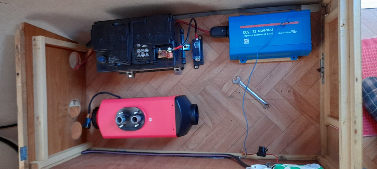

positionnement à blanc des éléments

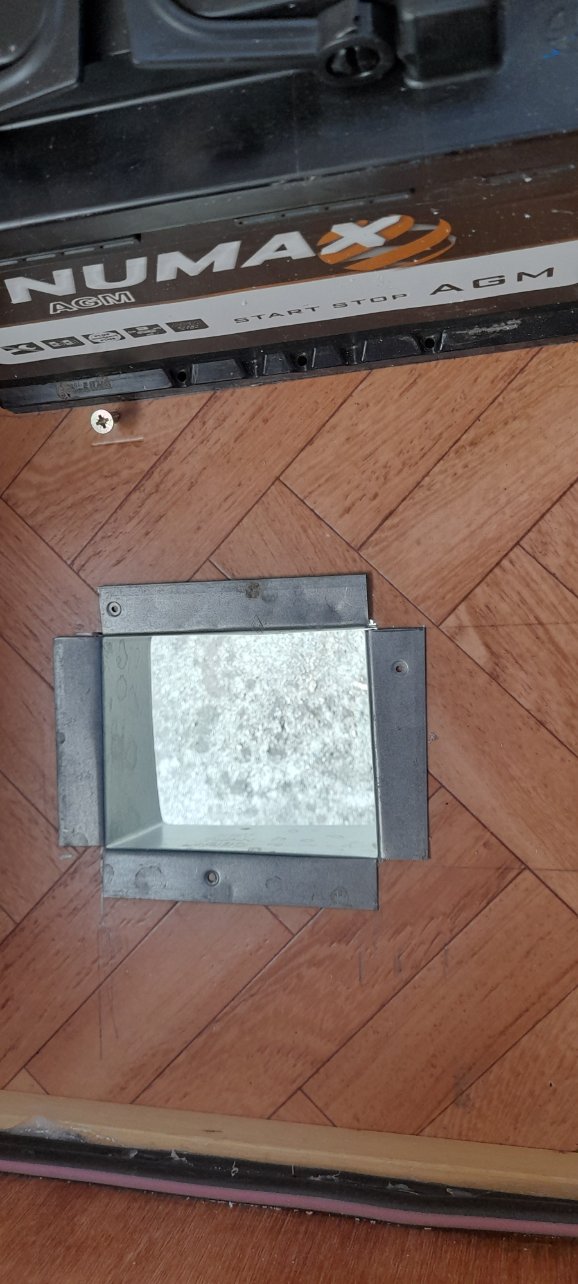

percement du plancher. bavette en alu pour le protéger de la chaleur de l'échappement

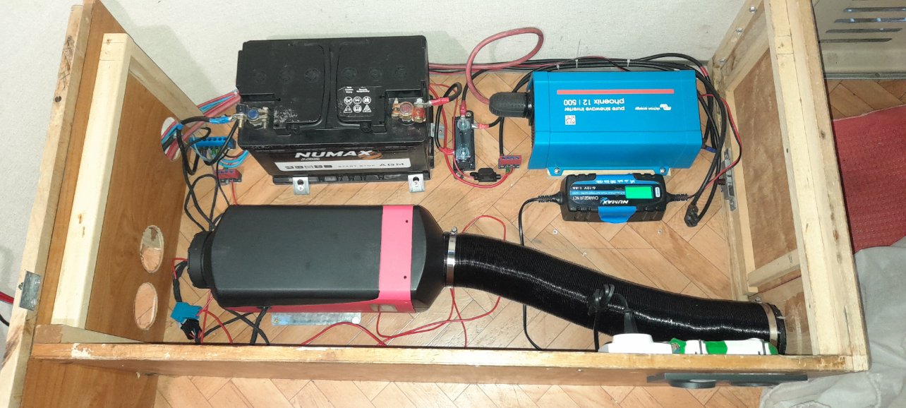

Branchements des éléments

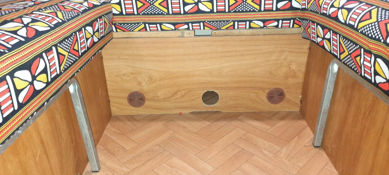

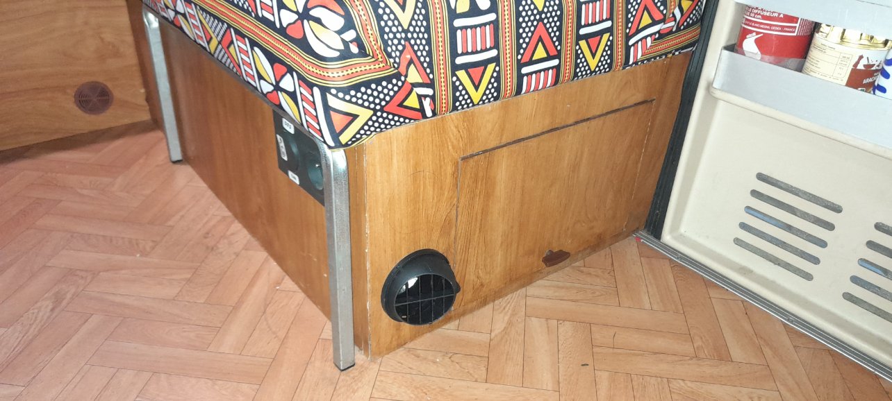

Sortie d'air chaud dans l'espace cuisine et près de la porte pour casser l'entrée d'air froid.
les 3 entrées d'air sous la dinette

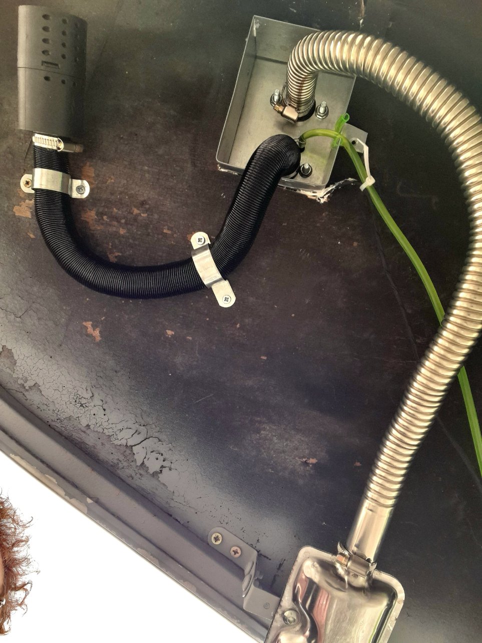

Les dessous de l'affaire
Le filtre, la pompe, le silencieux d'échappement. Aucun traitement des particules et rejets. Ca sent ma mobilette d'ado!!!

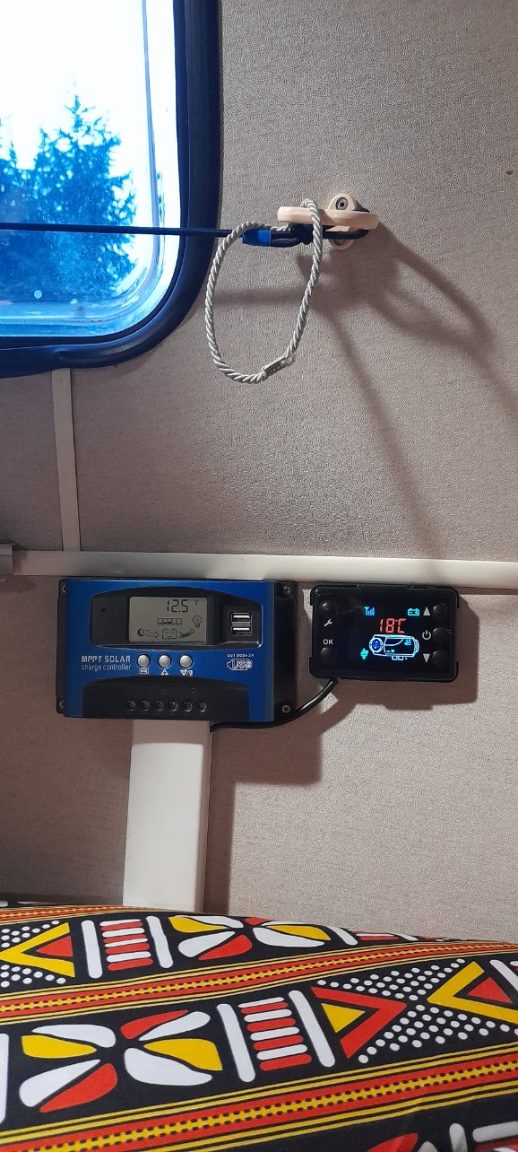

La très jolie commande vendue avec son porte clefs télécommande. très pratique depuis le dodo.
Bilan technique: achat 119 €. Installation très simple tout est dans le kit. A la mise en route difficulté d'amorçage de la pompe. J'avais créer un coude qui coinçait les bulles d'air, je l'ai résolu facilement en créant une pente rectiligne.
Il chauffe vite, de façon silencieuse, soufflerie discrète, juste le tic tic de la pompe qui est très supportable.
La conso électrique à l'air de se situer à 10 W en mode régulation. Ce qui me donne 2 à 3 nuits d'autonomie avec les 5 litres.
Je n'en demande pas plus pour mes petits weekend, après je suis en camping et chauffage bain d'huile électrique.
Voila qui augure de bons séjours dans les Pyrénées :flow: BONNE ANNÉE A TOUTIS :flow:
