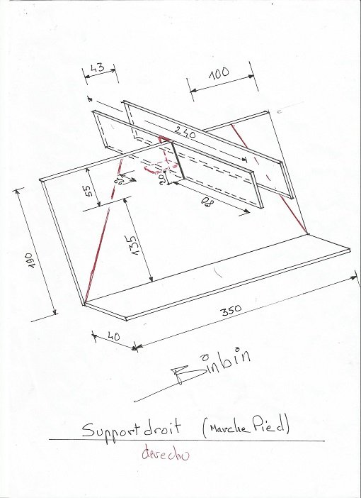

Il faut modifier les supports qui sont vendues par Truma, les raccourcir de 3/4cm et ressouder j'en parle ici
http://www.forumeribatouring.com/viewto ... &start=450
benjamin.

La garde au sol de 14cm pour une Troll c'est peut être un peu bas, pour ma Pan c'est suffisant car le déport vers l’arrière n est pas comparable le diamètre des roues aussi est inférieur.
Retailler les ferrures comme le suggère Binbin, faut avoir des capacités ou une connaissance qui les a et bien sur le matos. :enconstruction:

Re: MOVER ou TROLLEY KRONINGS
Posté : ven. 10 mars 2023 10:08
Alain (picova)
Je te mets le croquis du support coté droit ici ;-)
