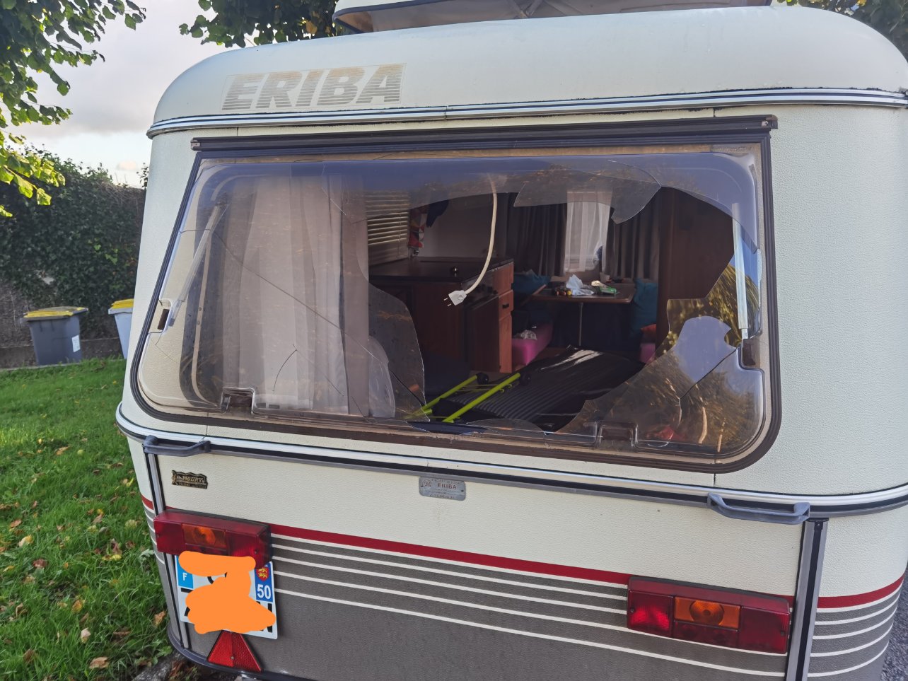

Hello à tous !
Je suis à la recherche d'une mesure en urgence. J'ai trouvé une baie d'occasion mais on n' arrive pas à se mettre d'accord avec le vendeur sur les mesures.
Je lui ai donné la mesure de l'encadrement mais juste à l'axe en longueur et hauteur.
Pour lui la partie haute n'a pas la même mesure que la partie basse (C'est un Ancien de chez Eriba) . C'est donc de cette mesure dont j'ai besoin rapidement.... Mais le hangar où hiverne ma Eriba est fermé pour vacances 😭
J'espère avoir été clair 😀

Oui la vitre est moins large en haut qu'en bas.
Il doit pas y avoir 36 vitres différentes pour une Eriba de 91

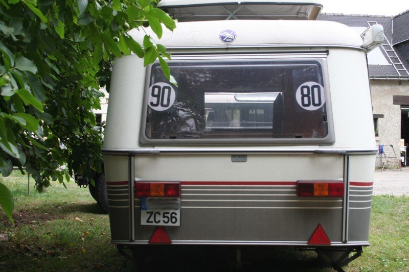

Sur la mienne, Familia 1992, en haut au niveau du rail alu, lg 1225, en bas lg 1300 et hauteur prise au niveau du rail alu/charnière 620.
Elle semble différente de celle mise en photo, pas d'encadrement sur tout le tour, mais peinture grise.
