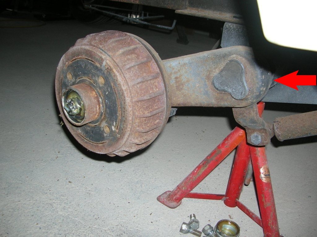

Mise sur chandelles pour démontage des roues pour remplacement des pneus (2011) :( , y compris la roue de secours complètement craquelée, elle n'a pas du sortir du dessous de chassis depuis qu'elle avait été mise en place, un pneu exotique, de structure différente des pneus roulants, et je n'ai pas trouvé la date !
Demain je m'attaque aux freins, démontage des tambours pour voir ce qui se cache derrière, je pense que cela n'a jamais été fait depuis sa mise en circulation :roll:
Par contre une petite question, je n'ai pas trouvé de graisseur au niveau de bras de suspension comme vu sur ce post :
viewtopic.php?t=1614 (photo 20)
Pas de graissage ?
Merci a vous

Pas toujours de graisseur, tout dépend de l'âge de la Bête ! !
Re: Révision freins Pan 1995
Posté : lun. 6 mars 2023 19:36
Si pas de graissage, suspension en blocs de caoutchouc, seul les essieux à barres de torsion ont des graisseurs, souvent cachés par un capuchon rouge.

Super, merci de vos réponses . Donc dans mon cas pas de graisseur = suspensions en bloc de caoutchouc
J'ai trouvé ton tuto JP :super: , merci cela va m' être bien utile , en espérant qu'un bon nettoyage sera suffisant et que je n'ai pas les mâchoires à remplacer, à suivre .....
Posté : lun. 6 mars 2023 22:19
D'ailleurs si tu jettes un œil au bout de la flèche tu verras les morceaux de caoutchouc dépasser !!

Oui j'avais vu JP, mais je pensais que c'était un élément supplémentaire de suspension , merci beaucoup
