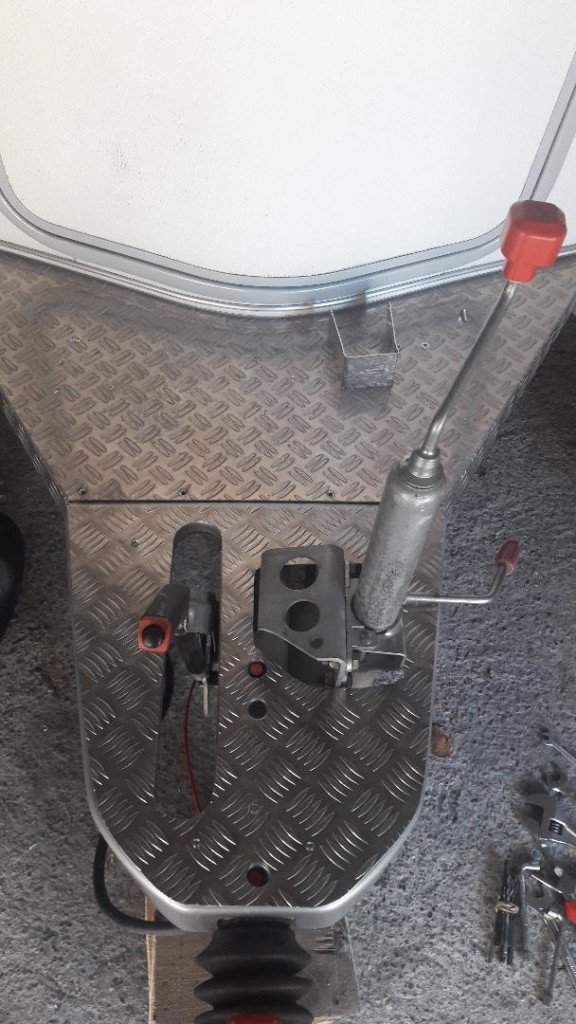

Ici, chez mon "ferrailleux" préféré il pourrait le faire en alu "antidérapant" comme ma bricole du mover, 3/4 coup de massicot deux pliages et surement moins de 50€. Après il faut être un peu bricoleur pour l'adapter, une meuleuse et roule ma poule.
Voir http://www.forumeribatouring.com/viewto ... &start=400
Tu n'as pas un marchand de ferraille par chez toi?

Dans les "bricomerdaux" il y a de la tôle fine alu gaufrée, et dans ton secteur n'y a-t-il pas des chaudronniers qui peuvent te plier une tôle alu à tes dimensions ???
Re: Remplacement cache-timon plastique ?
LANDERIBA a écrit : ven. 17 mars 2023 12:21 :hello:
Quatre lattes de bois, un étau, deux mains gauches et ça le fait, éventuellement en faisant levier avec deux presses de menuisier....
