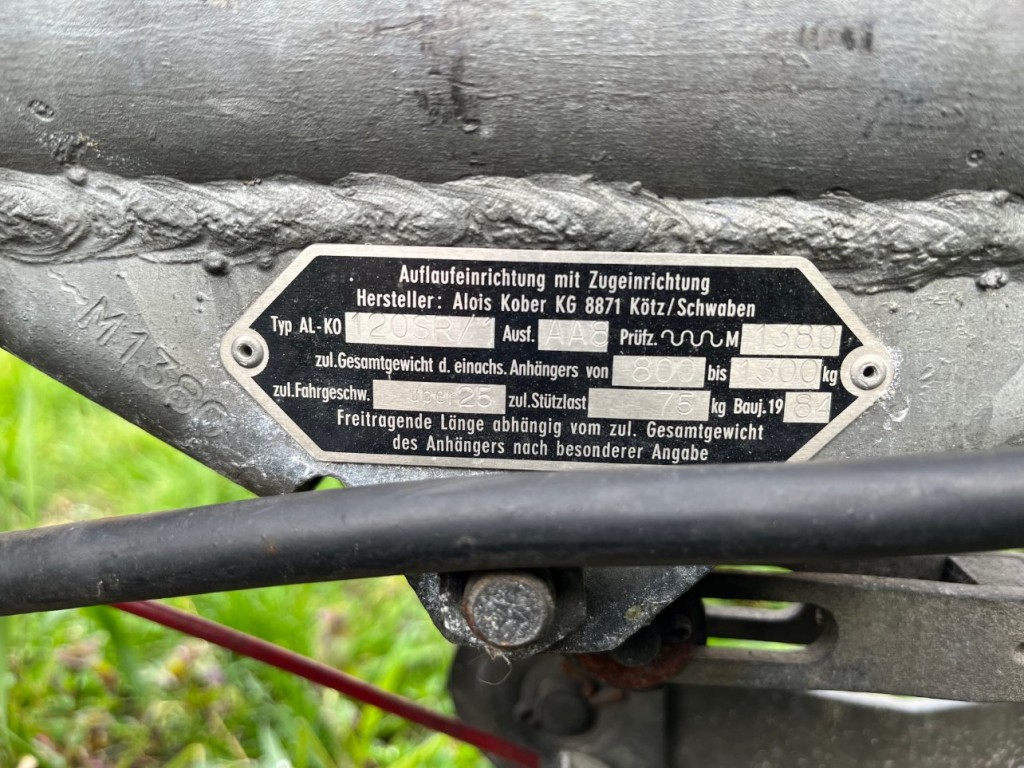

Lorsque j'ai récupéré ma : eriba : j'ai remarqué lors des freinages qu'elle tapait dans la voiture.
En lisant les messages du forum le problème peut provenir de l'amortisseur de timon.
J'ai trouvé la plaque du timon
plaque timon
plaque timon

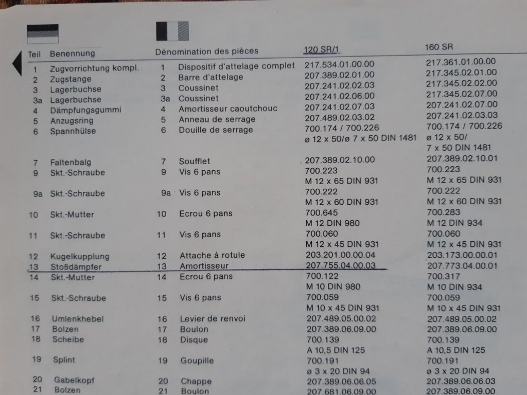

Il s'agit d'un 120SR. Dans la documentation AL-KO que j'ai eu, il y a cette référence d'amortisseur
ref amortisseur
ref amortisseur
Si je recherche la référence al-ko 120sr 20775504 est ce que je trouve bien un amortisseur compatible ?

Le lien que tu donnes pour ton amortisseur dit:
"Article adapté pour :
Les dispositifs de dépassement font des types AL-KO 120 S Ausf. B/B1, 120 SR Ausf. B/B1, 120 SR/1 Ausf. B/B1/B2, 120 SR/1 Ausf. 2 et 120 SV Ausf. B
Principalement sur les caravanes avec timon en V construites avant 1993
Caractéristiques:
Fabricant: Stabilus
Longueur : min. 230 mm / max. 345 millimètres
aux deux extrémités œillet de raccordement Ø 10 x 24 mm
Comparatif n° 207.755.04, 207.821.04, 7125GL"
Ton étiquette dit que tu es avec une tête 120SR/1 donc ça colle.
