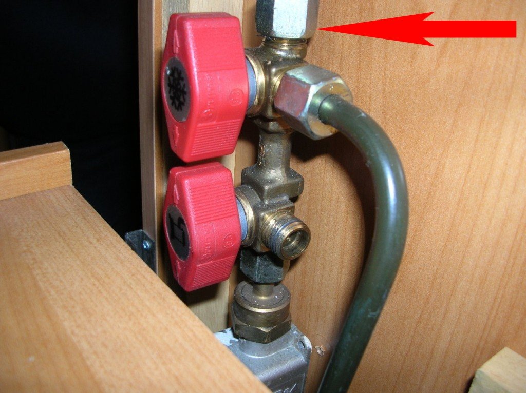

Bien pour mettre tout le monde d'accord, je suis allé déposer un bouchon sur mon groupe de 3 vannes dans : eriba : .
C'est un filetage à la c.n, Ø 14 x 1.50
Du plus ce n'est pas un bouchon, mais un écrou prévu pour un tube, dans lequel est une olive pleine en lieu et place du tube/olive.
Matos bien spécifique et à part les fournitures pour C.C. et caravanes, doit pas être facile à trouver !!!
Regarde ton raccord/bouchon du haut (flèche) ce doit être kifkif le mien !!

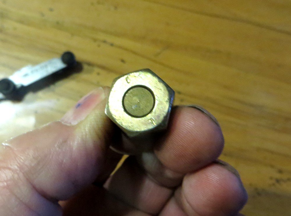

Hello,
Je reviens sur ce post. J'ai changé le frigo, enlevé la conduite de gaz et je viens de me rendre compte que j'ai oublié ce bouchon... La ficelle c'est pas top
Du coup je vais commander celui de H2R, mais je dois prendre en 8 les 2 éléments ?
Il faut rajouter un joint ?
Merci pour le coup de main.

Posté : jeu. 17 avr. 2025 18:14
Comprend pas tout ...
Mais sur ce type de raccords pas de joint, uniquement des olives pour l'étanchéité.

Du coup sur le site ils proposent du 8 ou du 10 que ce soit en olive et en boulon
Je commande lequel?
Re: Bouchon de robinet gaz
Posté : ven. 18 avr. 2025 07:30
Tu mesures le diamètre de ton tuyau. Si il fait 8mm tu prends du 8, si il fait 10 tu prends du 10.
