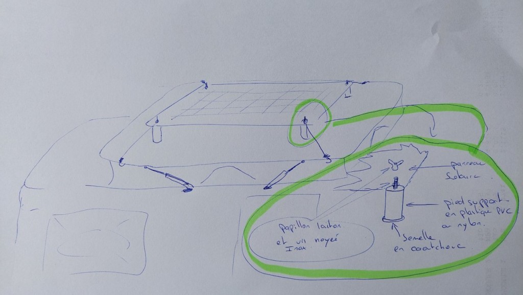

Bon à force d'en parler avec un de mes collègues, une idée m'est apparue; plutôt qu'un liège épais de 2 cm, je vais opter pour 4 support cylindrique d'environ 4 a 5 cm de hauteur dans lesquelles je vais tarauder pour y loger une tige filetée inox .
Comme le panneau présente un œillet de fixation a chaque coin la tige s’insérera dans cet œillet du panneau qui sera bloqué a l'aide d'un papillon en laiton .
Le cylindre reposera sur un fini couche de mousse caoutchouc.
Le tout sera maintenu en tension grâce a 4 sandows sur mesure.
Photo du projet en 3D avec le logiciel Stylo Hic et le plugin Stabe I low green.
Je suis nul en 3d info et j' assume
Ha ! Et j’allais oublier au centre du panneau afin d'éviter qu'il ne ballotte pas au vent je lui mettrai un bon carré de mousse plastique de 6/7 cm avec sur le dessus un bout de double face qui adhérera au panneau.

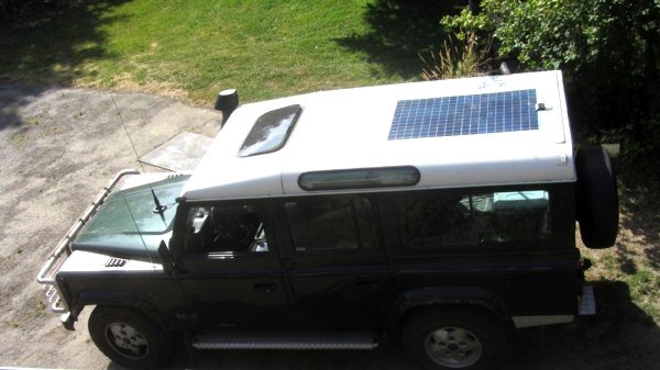

Pourquoi se compliquer la vie ???? :diable:
J'en connais qui les ont directement collés sur le toit
Et ici, j'en connais un qui l'a fait sur sa voiture ......
Je peux dire que depuis les années qu'ils sont installés, aussi bien sur la : eriba : de Fabrice que sur le Land ça n'a jamais bougé !!

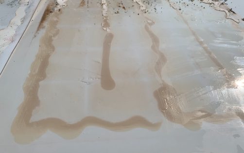

Problème et solution.
Le panneau solaire ne délivre une tension que de façon aléatoire, pendant des périodes où la chaleur n'est pas intense, puis sur cette période de début juin 2023, où le soleil était présent, voltage de sortie sur le panneau à zéro.
Le panneau étant considéré comme HS et hors garantie, le problème est le suivant .
Remplacement du panneau.
Décollage du panneau (ce dernier a été collé au toit avec un joint type vostok ou Sikaflex par le revendeur / concessionnaire Eriba).
Analyse du toit.
Solution pour remettre un panneau solaire (souple ou flexible ?)
Autres travaux découlants de cette intervention .

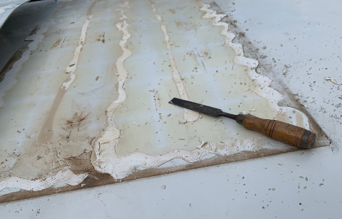

Décollage du panneau en place.
L'opération est essentiellement mécanique, dans un premier temps cutter, puis choix d'une grande lame utilisée par les tapissiers.
Re: Pose panneau solaire souple sur rehausse
Posté : dim. 18 juin 2023 15:57
par Eribasuomi
Bonjour ,
Nettoyage du toit.
Celui-ci s'effectue en plusieurs étapes.
1 ) mécanique et huile de coude avec l'usage d'un ciseau à bois bien affuté.
On enlève les morceaux de joint / colle
Décapage du mastic / colle
Etape 2.png (273.94 Kio) Vu 11338 fois
2 ) On finalise le nettoyage des endroits où de la colle reste en très faible épaisseur. ( même outil)
Nerien oublier
Nerien oublier
Etape 3.png (234.19 Kio) Vu 11338 fois

Je rajoute un point.
Origine de la défaillance du panneau solaire ?
Surchauffe car manque de ventilation de la face non exposée ? Contrainte thermique . Panneau est bâché (peu de ventilation).
Des mesures de températures donnent : Panneau à 60 ° C et toit de l'Eriba à 35 ° C.
Sur les photos on remarque clairement que le panneau a influencé largement la création des zones "brunes" sur le toit, que le câble de raccordement panneau / MPPT , collé avec le même mastic n'a pas occasionné de traces.
Sous question : Choix du produit pour coller le panneau solaire ?
Contraintes mécaniques ?
Défaillance du panneau (ce qui tout à fait possible) suivant sa conception.
(Des améliorations sensibles ont été faites au cours de ces deux dernières années ?)
Court circuit au niveau du boitier de sortie du panneau. (Les éléments ne sont pas accessibles car noyés dans un bloc de résine étanche)
Même si je ne possède pas la réponse directe à toutes ces interrogations, ma conclusion reste :
Un panneau solaire doit être considéré comme un élément interchangeable (non permanent) et son remplacement facilité.

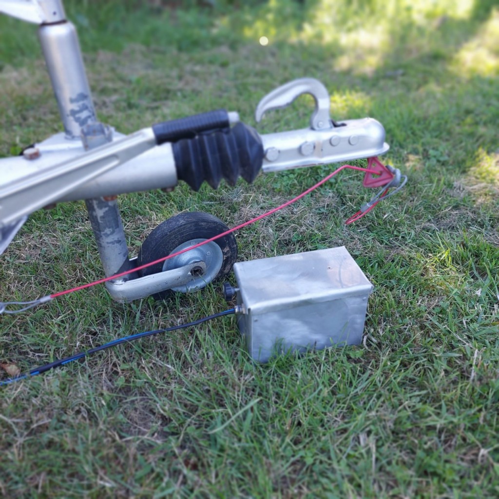

par rey
Bon ça marche plutôt bien en situation.
Fabrication d'un boitier alu afin d'isoler la batterie.
Batterie a l'abri
Batterie a l'abri
Batterie bloquée par de la mousse et un bouchon liège vissé sur le couvercle.

J'ai refait un boitier de connexion complet avec tout ses branchement :
Chaque appareil a son propre branchement qui n'est pas interchangeable avec un autre.
Batterie sur connecteur RC3 (suis plus trop sûr du nom).
Éclairage extérieur sur fiches bananes 4mm.
Recharge de l'enceinte Bluetooth sur un RC2 .
Allume cigare pour la caravane mais je pense modifier ça) et ensuite entrée panneau solaire sur connecteur étanche )
Face
Face
Coté entrée panneau
Coté entrée panneau
Le boitier est collé au longeron de la careyvan par un aimant plus 2 pattes support (j'aurai dû mettre 2 aimants).
Le boitier sera ici lorsque l'auvent ne sera pas monté afin qu'il soit a l'abri de la pluie.
Sinon il sera au sol sous l'auvent.
