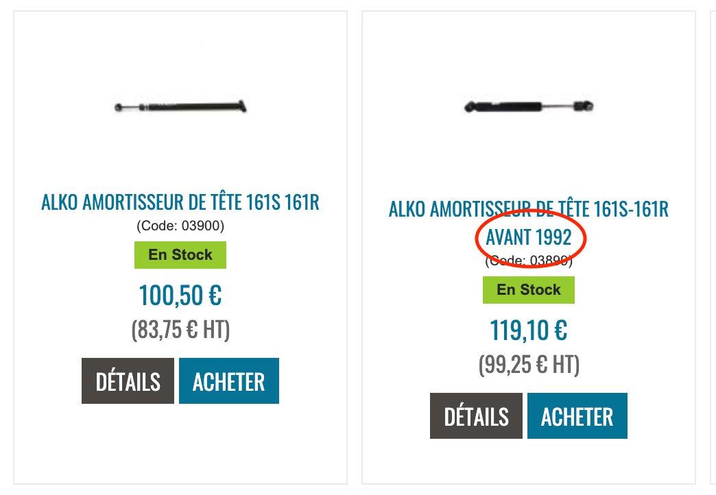

Bonsoir à tous,
Bon ça y est, le mien est HS et il faut que je le remplace.
Il s'agit d'un 161R pour ma Triton de 96 (Bande Verte)
Par contre je vois qu'il y a 2 modèles, dont personne n'a parlé sur les différents post...
https://www.remorquesav.fr/alko-amortis ... 2x23877773
https://www.remorquesav.fr/alko-amortis ... 2x14520713
Sur l'un des post il y avait une Jubilée de 98 avec vérin 161R où il semblait falloir sortir le fut en entier. (http://forumeribatouring.com/viewtopic. ... on#p159627)
Du coup, j'imagine que sur le mien ce sera la même musique, dans la mesure où c'est mon pt'it garagiste qui devrait le faire, je voudrais lui apporter le max d'info.
Donc si quelqu'un à remplacer son amortisseur de timon sur la même Triton que moi, je suis preneur d'info.
Bonne soirée à tous.

Oui oui j'avais vu cet exploit :-)
Mais là je recherche des infos spécifique au 161R et Triton de 96..
Il y a tellement de modèles différents avec chacun leur astuce de démontage ;-)
