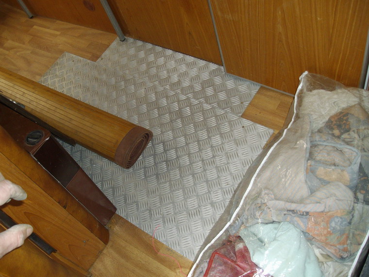

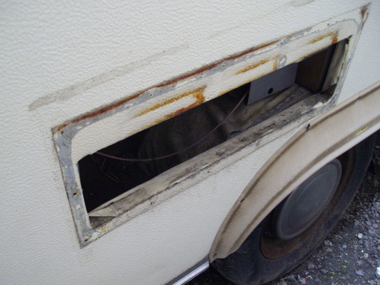

Ben voila un conseil, cette plaque d'aération extérieur a causé des dégâts considérables, plus de plancher, alors un conseil, rigidifier cette plaque a 3 balles, collé au mastic de carrossier et barqua !!@+pimpon
Re: Plaque par laquelle l'eau rentra
A voir chez les équipementiers habituels, mettre une grille obturatrice ou mieux une avec cache clipsable quand on roule.

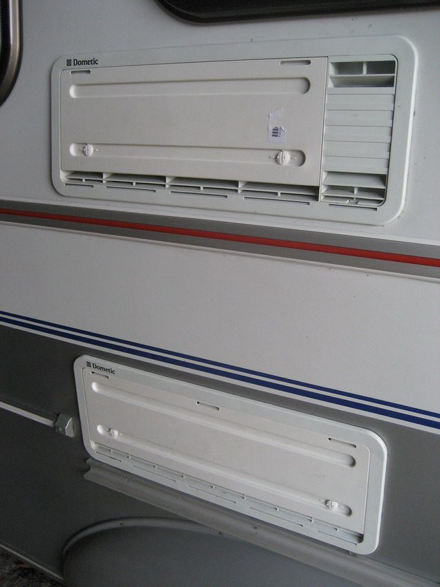

Comme demandé, voici les photos des obturateurs de grille de ventilation du réfrigérateur.
Bon week-end.
@+ :hello:
Été
Été
Copie de Grille Frigo Été.JPG (121.23 Kio) Vu 10577 fois
Hiver
Hiver
Copie de Grille Frigo Hiver.JPG (105.81 Kio) Vu 10578 fois

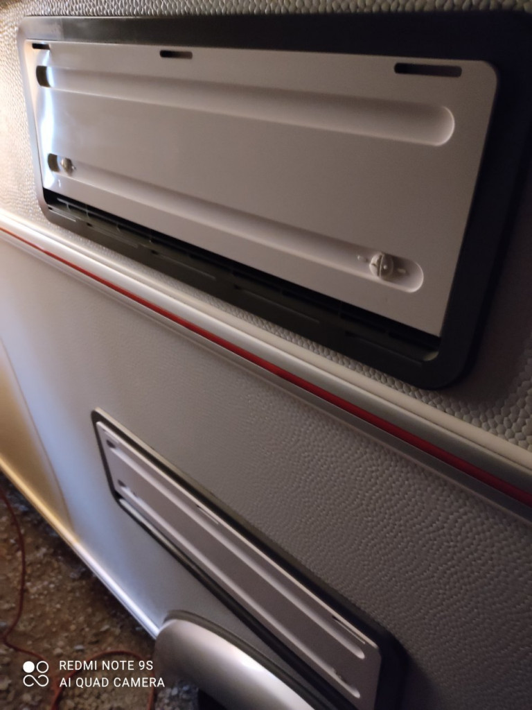

Bonsoir :hello: Caches des grilles d'aération sur Triton 410 de 2013/2014 :
