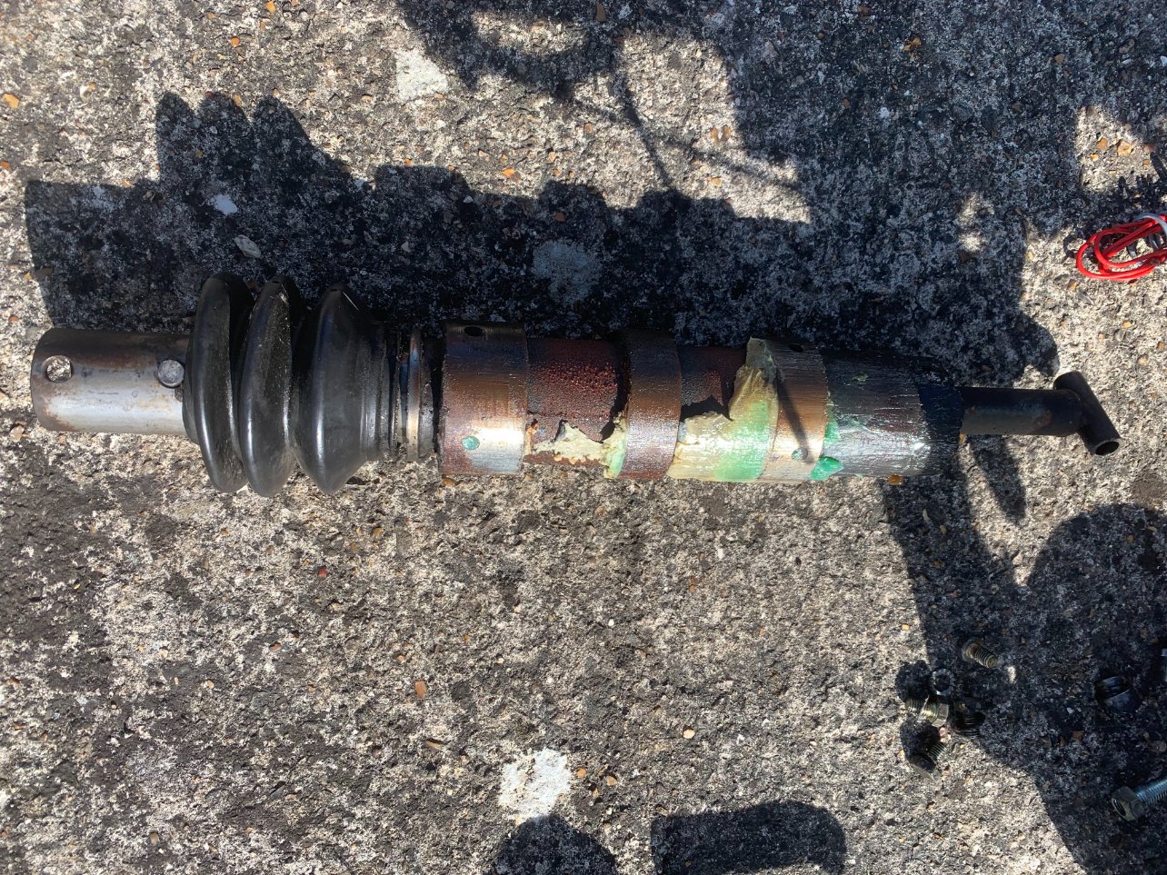

Après le changement de vérin de timon, réalisé avec l'aide du forum, je me suis rendu compte que finalement mon problème de base n'était pas solutionné.
Contrairement à ceux qui sente le timon taper au freinage, moi c'est plutôt au démarrage, à la détente.
J'ai fait une petite vidéo du problème: https://youtu.be/thjR9zEsu-s
Landeriba m'indique de vérifier les freins, il est vrai que je ne l'ai pas encore fait.
Sauf que, quel rapport avec le fait que ca tape quand je repars ?
Autre observation réalisée après coup, y a t il bien une rondelle caoutchouc sur le fût coulissant ?
Je n'ai pas souvenir avoir vu cette pièce N° 5: L'ancien démonté

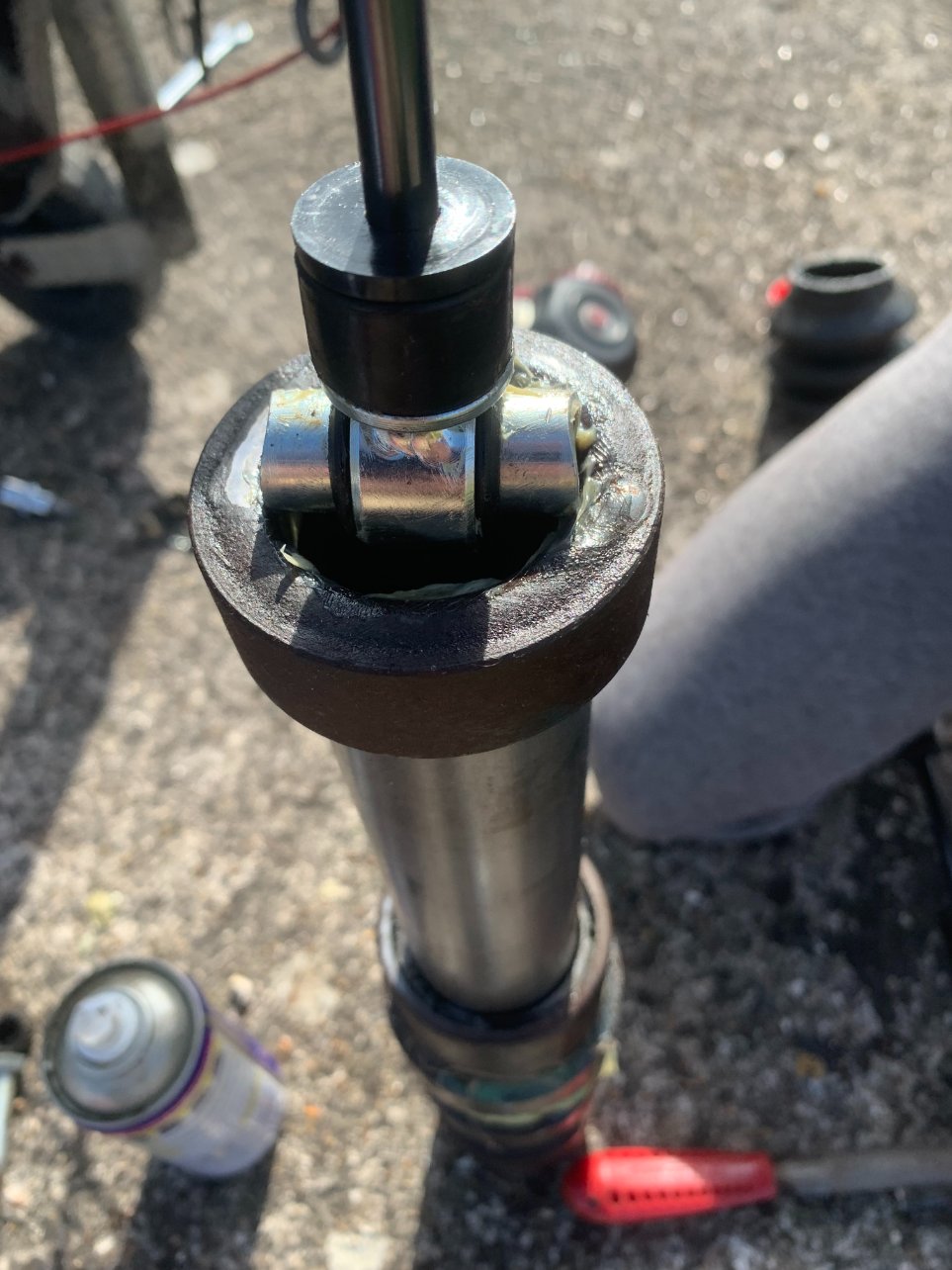

Finalement démontage ce soir, remise en place de l’ancien vérin qui est moins mou que le neuf…
Mise en place de la bague en caoutchouc, remontage.
Je m’aperçois que finalement, mon souci viendrait d’un jeu entre le fût et la pièce 9 (roulement cartouche percé)!

Et voilà après une soirée de démontage remontage avec la bague en caoutchouc, et bourrage à la pompe à graisse, plus aucun bruit!!!
La pièce numéro 9 de change pour la somme de 200€ et 8 semaines de délais..
